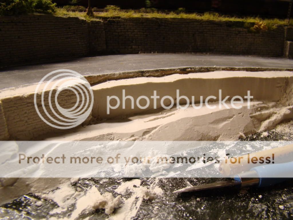

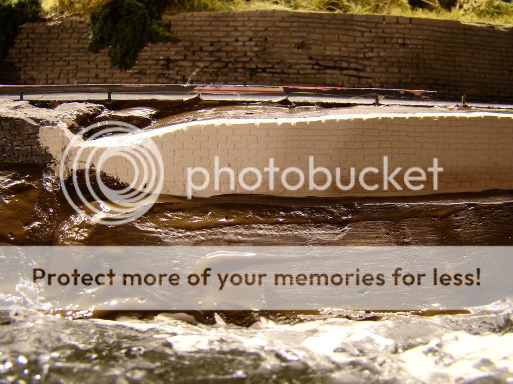

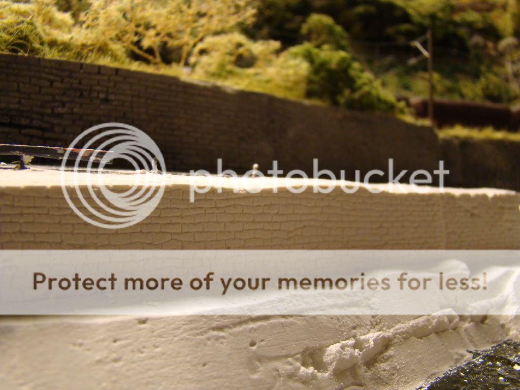

Goed, dan van mij nog even een klein
Baubericht
dan maar

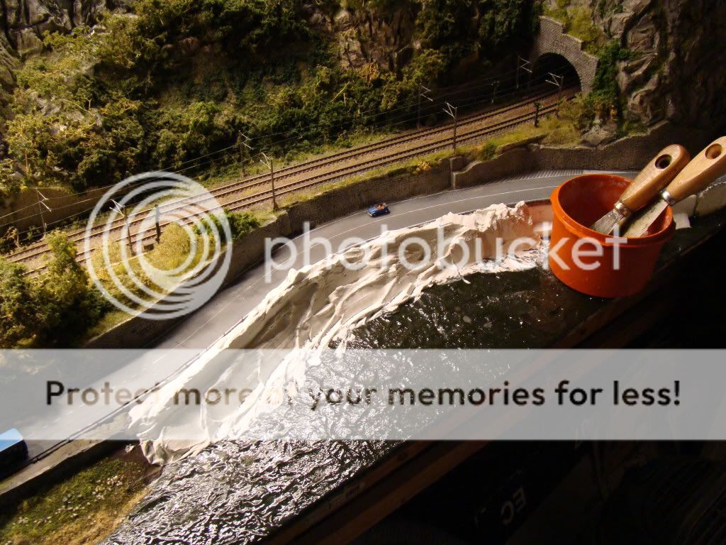

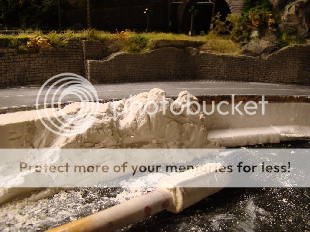

. Afgelopen dagen weer lekker zitten klieren met gips en het gebruikelijke krassen enzo. Ik wil nu eindelijk eens de oever aan de rechterkant een beetje afmaken.
Van deze vormeloze massa die ik met een spatel grof modelleer gaan we weer muurtjes en dat soort dingen maken. Elke keer als ik hier weer mee begin denk ik: Waar ben ik in godsnaam mee bezig.
Zo kun je de verhoudingen een beetje zien....
Hier zie je aan de rechterkant al de strakke lijnen van wat weer zo'n steunmuurtje moet worden. Dat laat je dan een klein beetje drogen, dat het een beetje een hechte massa is. Daarna kun je er bijvoorbeeld voegen in krassen. Daarvoor heb ik dat kleine blauwe mesje met een debiel scherp puntje. Werkt perfect!
Nou, en dan na even krassen ziet het er dan alweer zo uit...
Om een beetje afwisseling te houden heb ik ook maar weer een rivierrots gemodelleerd. De Sirenen die vroegah de schepen 'toezongen' moeten ook ergens zitten natuurlijk.... (tegenwoordig zijn de 'Sirenen' in het Rijndal 1:160 bij Helga's Hütte ondergebracht, waar je dan geacht wordt niet voor het zingen de kerk uit te gaan
Good'n, ga ik weer even verder met krassen enzo...

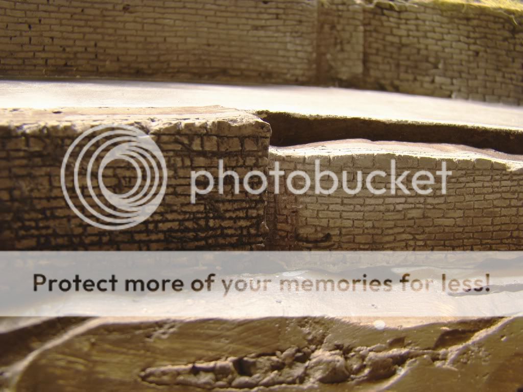

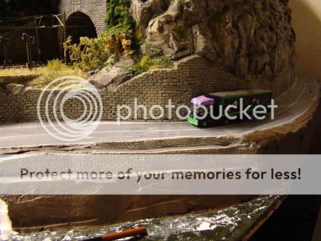

Ik heb vandaag nog even wat kleine klusjes kunnen doen. Niet veel, meer goed, stofzuigen e.d. kost helaas veel tijd.
Rechts hebben bepaalde delen al hun hun laag verf gekregen bij wijze van ondergrond-kleur.
Best lastig om niet direct de muurtjes te raken, want die moeten natuurlijk een totaal andere kleur krijgen. Een idee is om eerst de muurtjes te doen, maar daar dacht ik pas later aan....
Hier zie je links hoe het ongeveer moet worden, en rechts hoe het nu is. Onthoud: ik werk altijd in kleine stukjes (gips).

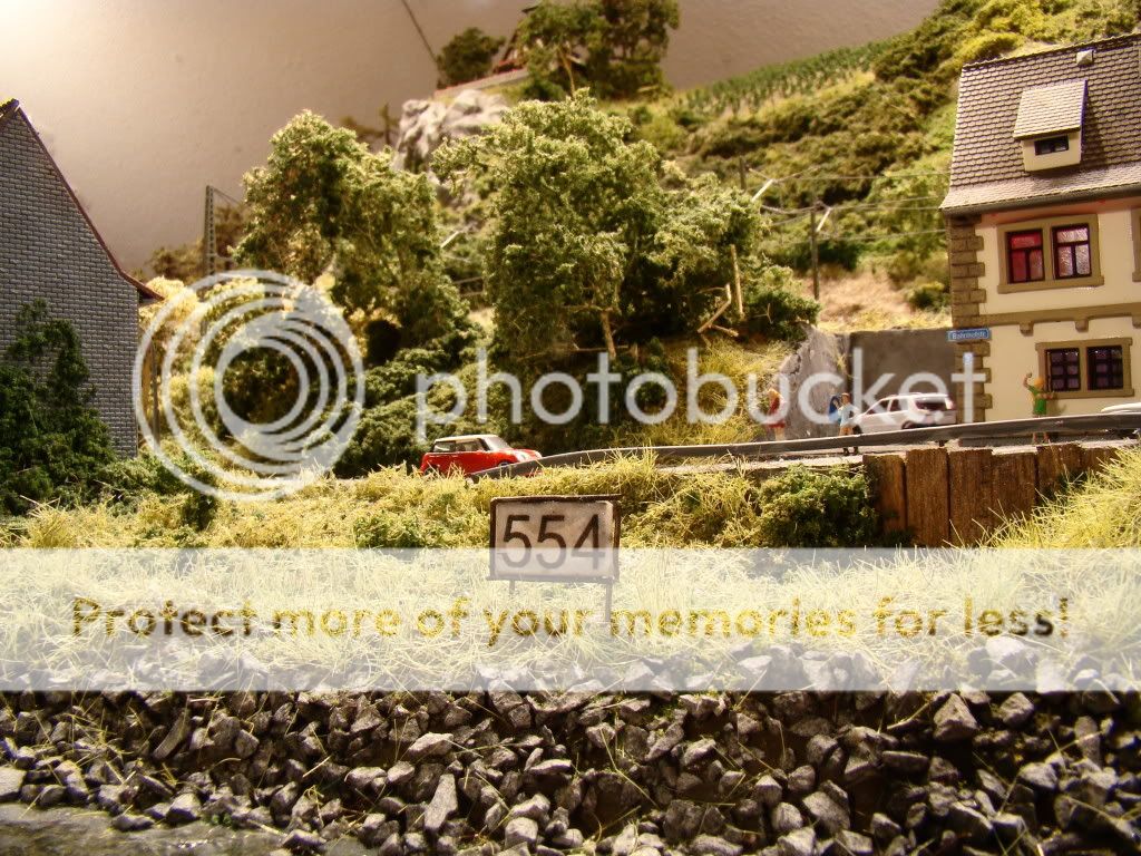

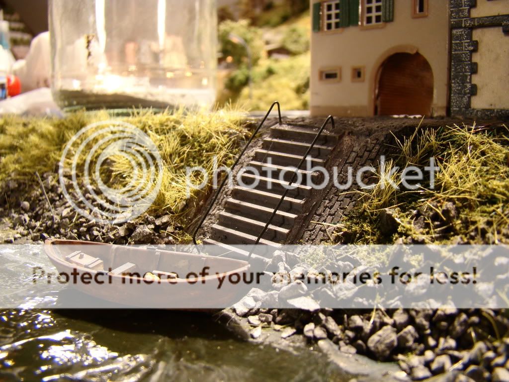

Nog even een kleine scene waar ik mee bezig ben qua details. Handrails en een bootje van Artitec....
En ook hier: een afstandsbord voor de scheepvaart (de kilometer genoemd slaat op St. Goar, overigens....)

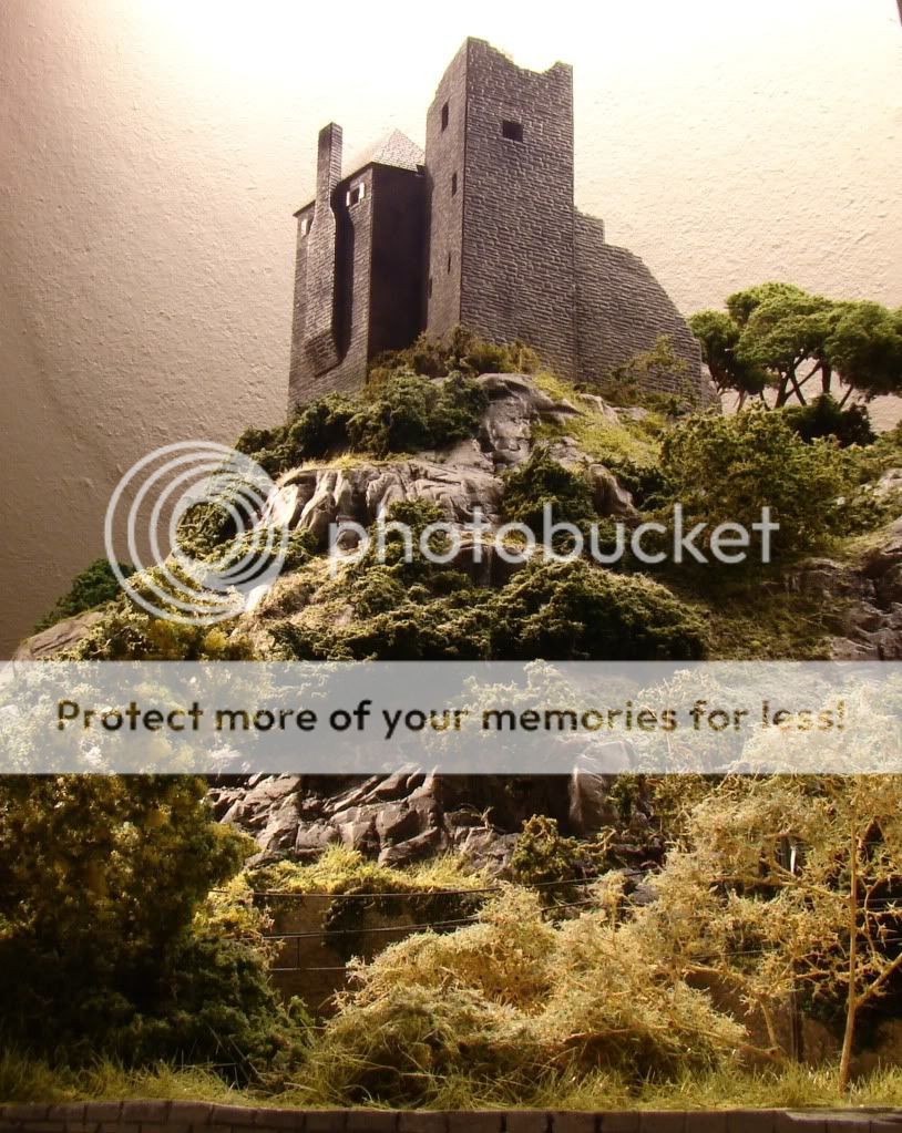

Toen ik hier zat te klooien met de camera viel me op dat het kasteel relatief mooi hoog boven de boel uittorent! Klein snappend shotje dan maar

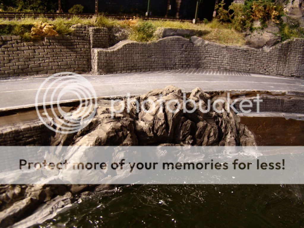

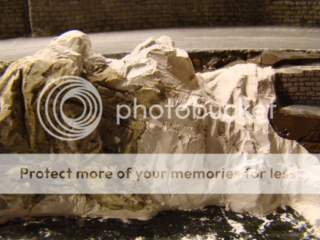

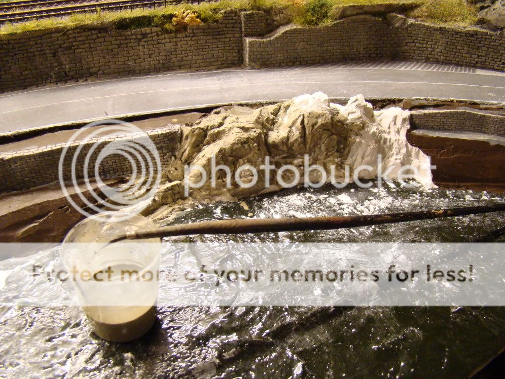

De muurtjes en rots hebben inmiddels ook weer kleur gekregen. De volgende stap (als ik klaar ben met dit posten) is het opbrengen van groen. Maar goed, ik heb nu geprobeerd om de stappen van het verven een beetje bij te houden met de camera. Daar gaat 'ie dan.

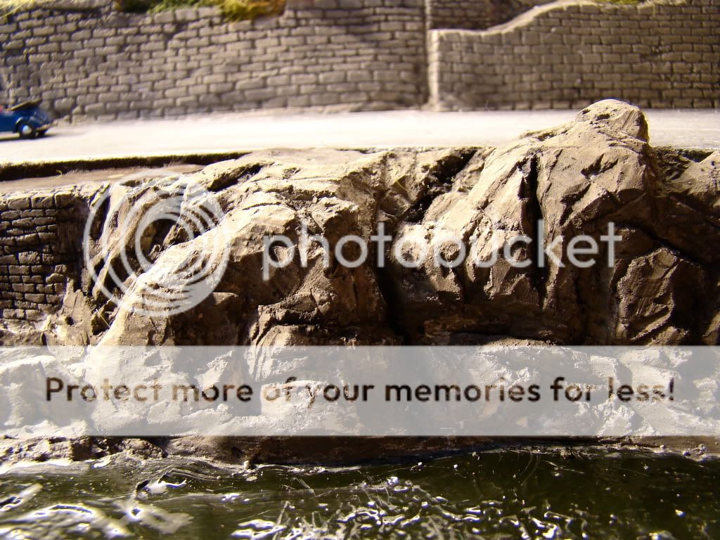

Als eerste maar de rots die half in de rivier ligt. A propos, ik sprak afgelopen zomer met een Nederlandse rondvaartboot-schipper. Terwijl wij de nodige biertjes nuttigden te Koblenz vertelde hij veel over het varen op de Rijn. Eén van de dingen die hij me vertelde was dat de Loreley bocht erg diep was, met veel rotsen. Vandaar dus mijn ideetje om zo'n rots zo'n beetje uit te laten steken. Waar waren we ook alweer?

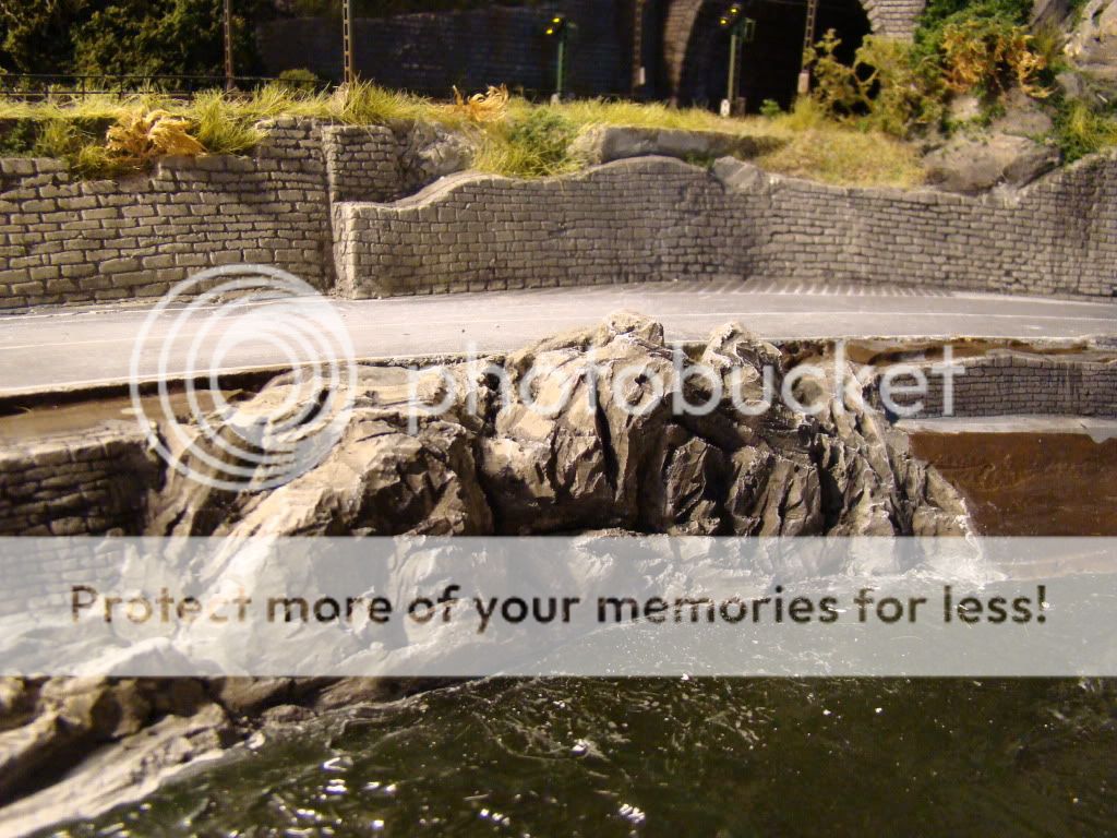

Juist, de rots dus. Na het modelleren met allerhande mesjes (zie vorige posts) is het nu tijd aan kleur. Als eerste verdunde oker met wat wit erbij. Lekker waterige verfjes uiteraard.....
Een close up. Gebruik dus ook geen te grote kwasten en ga een beetje creatief te werk. Dus niet zo'n grote slagen-snel thuis verhaal, maar gewoon kalm aan.
Als dat droog is dan ga je met sterk (!) verdund zwart en een wat grote kwast te werk. Heb een vochtige spons in de buurt, want als je het opbrengt dien je het direct weer weg te vegen. Zo krijg je een grijszwarte waas over je rotsen, en blijft het in spleten e.d. zitten. Nadien pak je een dunne kwast en ga je in elke spleet nog wat van die waterige zwarte verf kwasten. Zo krijg je echt een mooie dieptewerking.
Als dat droog is gaan we lekker drybrushen. Ik gebruik hiervoor een platte kwast die ik dan met veegjes langs de randen haal. Zo krijg je de highlights er mooi uit, dus nog meer dieptewerking.
Een close-up van het geheel. Nu nog groen e.d. erbij.

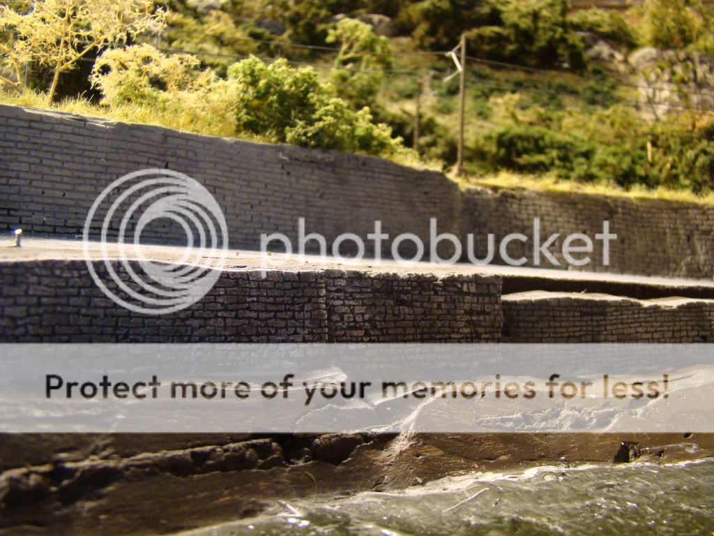

De muurtjes heb ik uiteraard ook niet vergeten. Die krijgen eerst een grijze basiskleur. Ook hier weer dunne en waterige verf gebruiken. Vanaf het begin heb je dan al zo'n 'vlekkerig' effect. Het is immers een muur die er al aardig wat jaartjes staat natuurlijk..... Hier zie je het hoekje met wat muurtjes. Een close-up heb ik helaas niet. (wel gemaakt, maar geen goede foto)
Dan ook hier van dat 'zwarte water' opbrengen en deels weer wegvegen. Je ziet hier mooi het verschil tussen behandeld en onbehandeld.
...en ook hier weer drybrushen met witte verf.

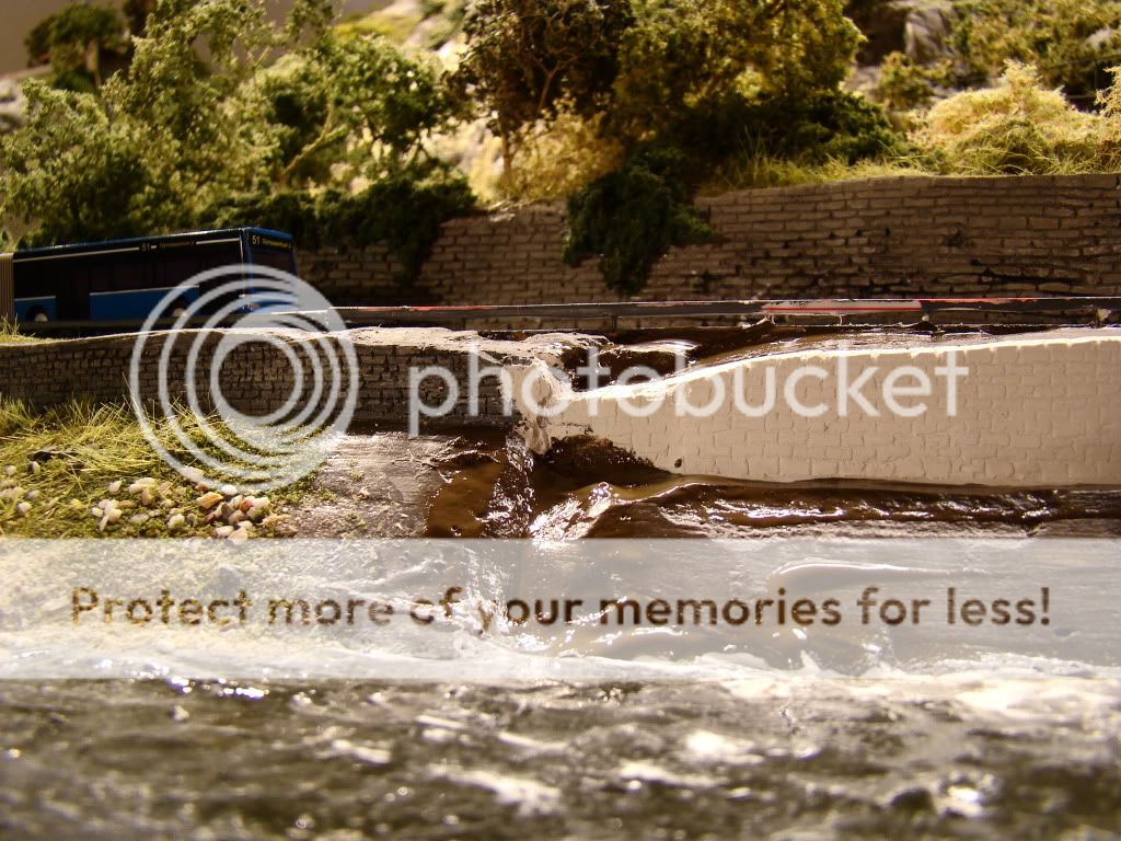

Dan nog maar een plaatje van de hoek met Kleiner Feigling vrachtwagen, een geschenk van Dave81 (Trossingen). Tja, het item 'zuipen' blijft nogal levendig op deze modelbaan
