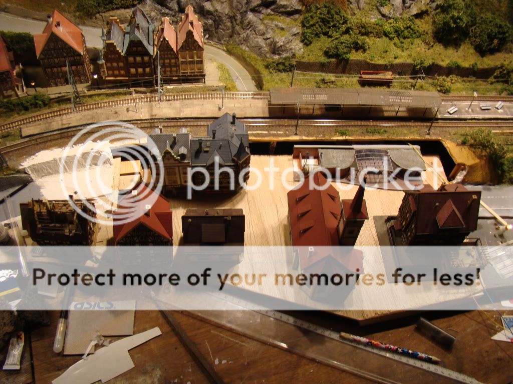

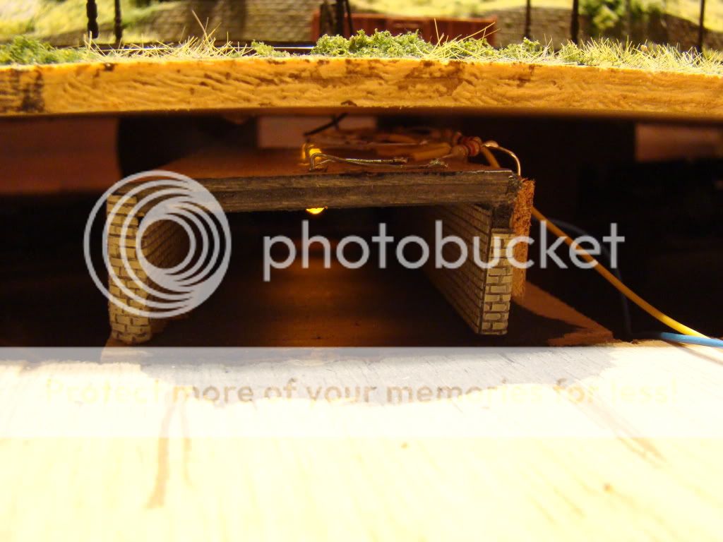

gisteren weer even lekker bezig geweest met bouwen aan het dorpje. Er moest veel ondergronds gebeuren. Draden trekken voor de verlichting op het perron, gat frezen in het station voor de trap naar het tunneltje, etc. etc.
Dat voetgangerstunneltje ziet er nu zo uit. Uiteraard met verlichting....
Nu kan eigenlijk het dorp een beetje in elkaar worden gezet. Gisteren nog wat zitten schuiven met de huizen qua planning. Op deze manier krijg je m.i. de leukste doorkijkjes richting de spoorlijn en zouden de details het beste tot hun recht moeten komen. We gaan het zien!

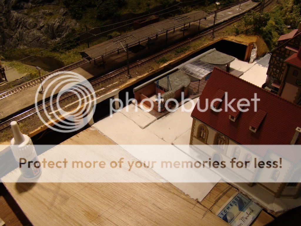

We zijn weer rustig verder gegaan met bouwen. Na deze aardig intensieve bouw-week weer een weekje rust. Ofwel: arbeiding :(. Ach, donderdag kan ik weer verder. Besides, in Cancún kan ik weer mooi boomskeletjes draaien. Primaaaa....
Bon, wat is er vandaag allemaal gebeurd? Eerst even een overzichtsfotootje. Dan weten we weer waar we over praten (w-w-w-w-w  ;D).

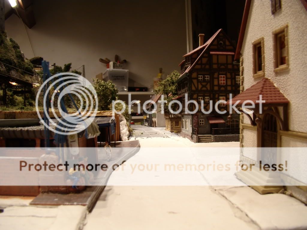

Wat heb ik zoal gedaan allemaal? Ik ben begonnen met het aanleggen van de wegen in het dorpje. Daarvoor gebruik ik feitelijk stroken DAS-klei. Gewoon net als vroegah met een klein deegrollertje (bij mij een afgezaagde drumstok) a la pizzeria een beetje rollen om het egaal te krijgen. Vervolgens uitsnijden, houtlijm op de plek smeren waar je het wilt hebben (anders hecht het niet) en klaar ben je. De stoepen maak je ook zo, maar dan maak je je DAS-pizzadeeg gewoon wat dikker. Het beviel me prima zo!

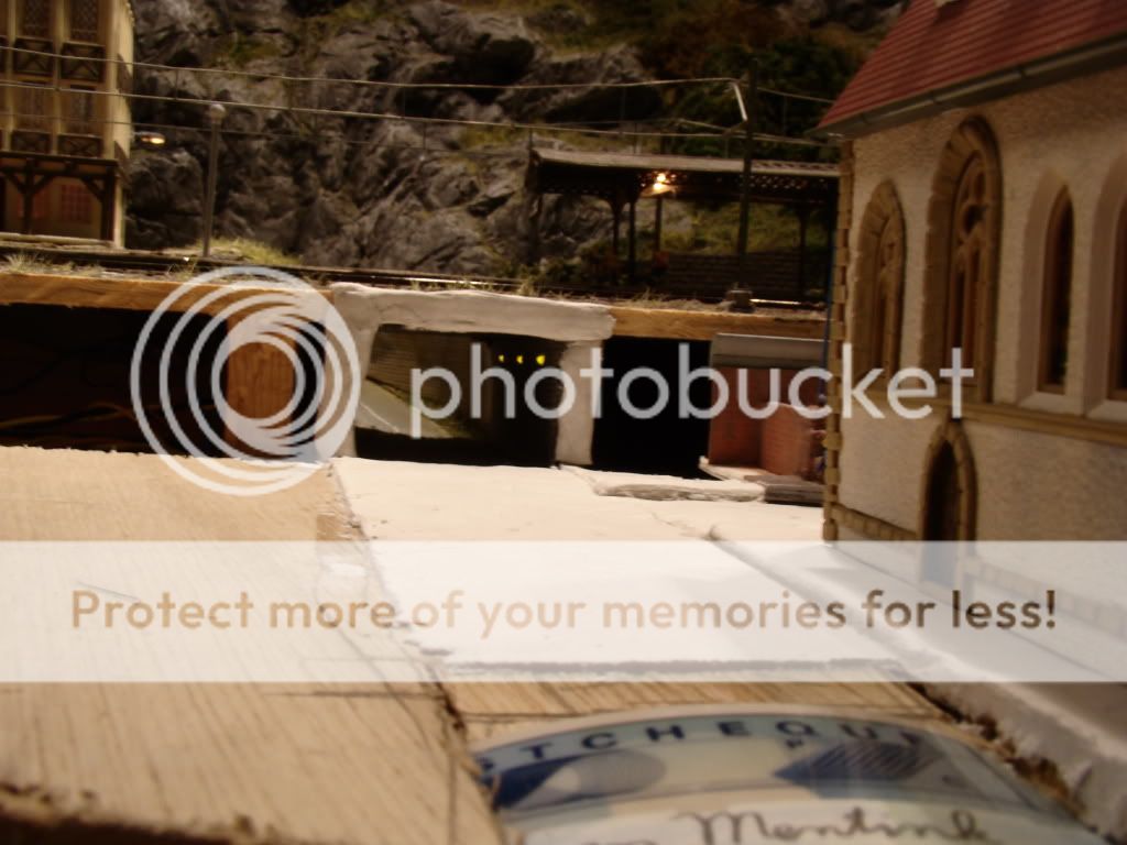

Ook dit kleine tunneltje van een soort van ingang voorzien. Nu nog kleur, weathering en waarschuwingsbordjes. En wat auto's e.d. natuurlijk!

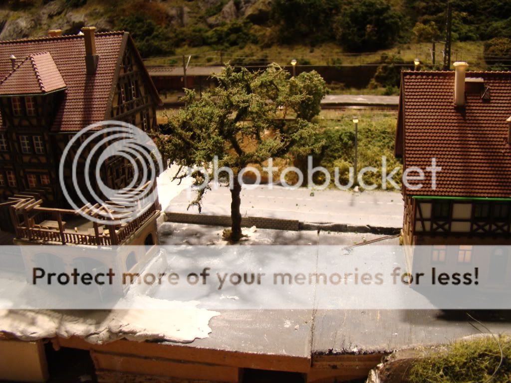

Er komt natuurlijk weer een biertuin. Onder de kastanjeboom, zoals het hoort ;). De bankjes van Ndetail zitten ook al in elkaar, gespoten/geverfd en wel, maar daar heb ik nog geen foto van.
En dan even een eerste Bopparder Streetview van hoe de Preisers straks deze vormeloze massa gaan ervaren.
Op het moment ben ik nog even bezig om een bar in het huis-van-de-biertuin te bouwen, incl. verlichting enzo. Aangezien het huis erg op de voorgrond verschijnt verwacht ik dat het wel te zien zal zijn. De bankjes van Ndetail zijn erg leuk in ieder geval. Snel op zoek naar bierzuipende Preisers!

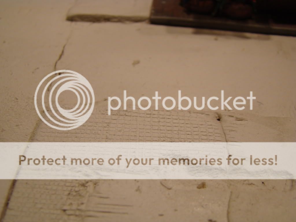

Jaja, op zo'n manier....tja. Erg klein is hij ook weer niet, nee!
Gisteren weer teruggekomen van het werk......met 10 boomskeletjes die ik 'op stop' weer heb zitten draaien. Na aankomst thuis weer het werk bij het dorpspleintje van Boppard opgepakt. Ik wilde echt zo'n truttig Duits pleintje ervan maken, met van die kinderkopjes. Die kun je kopen. Die kun je ook zelf maken :).
Eerst maar eens wat aan de stoepen rondom de kerk gedaan. Let niet op die lelijke inkeping, daar moet de kerk juist instaan. Dat zie je dus straks niet meer.

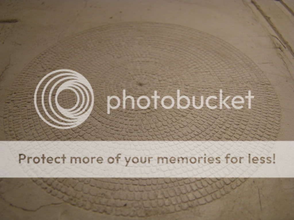

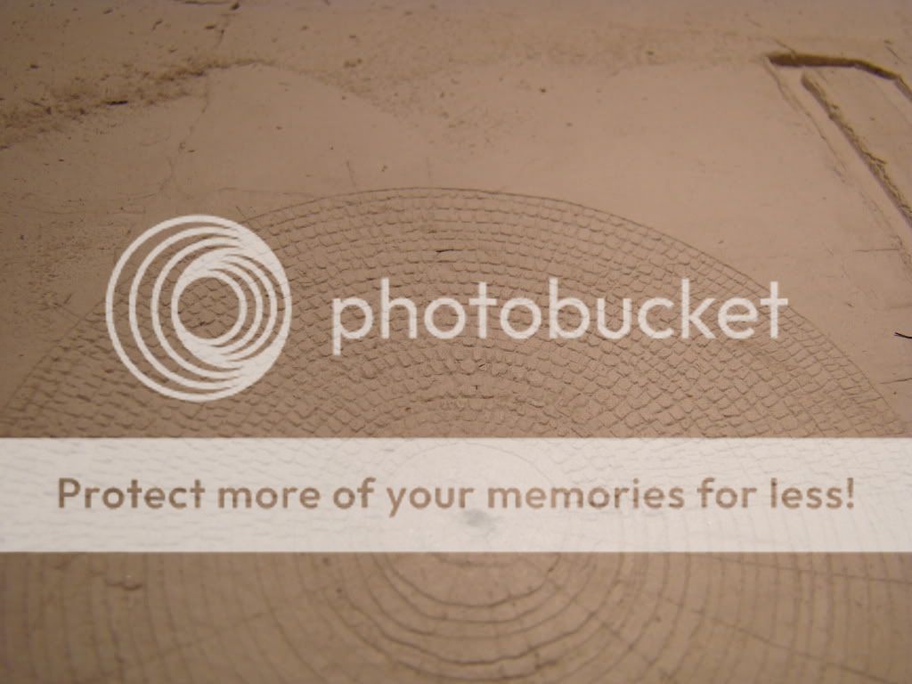

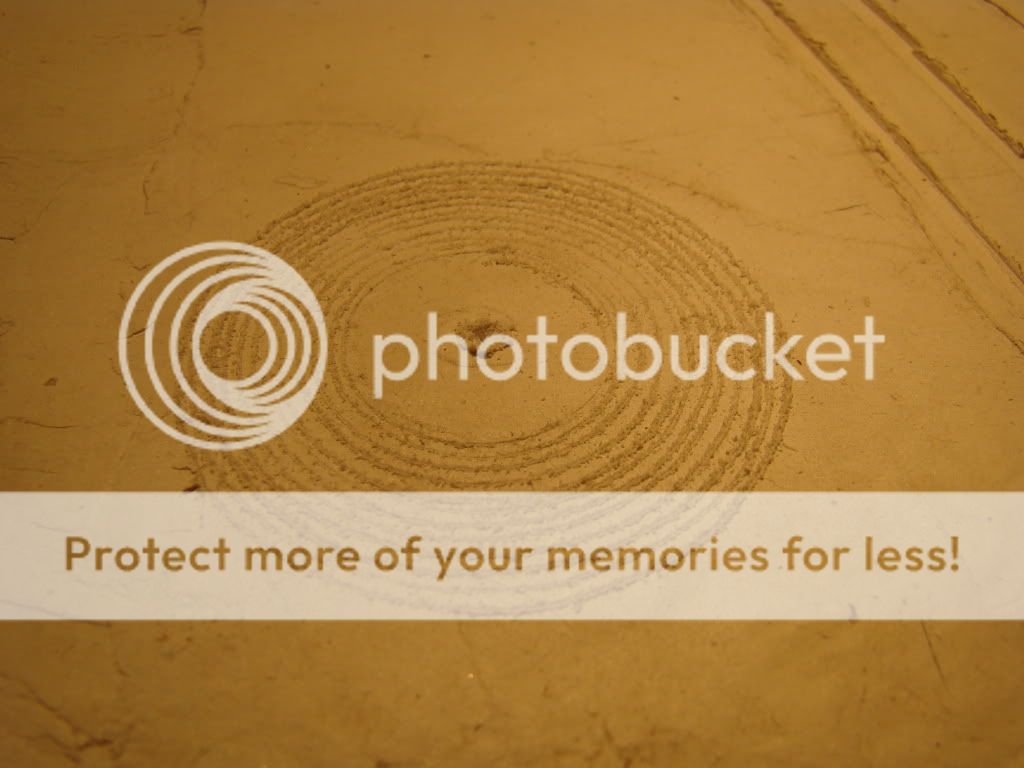

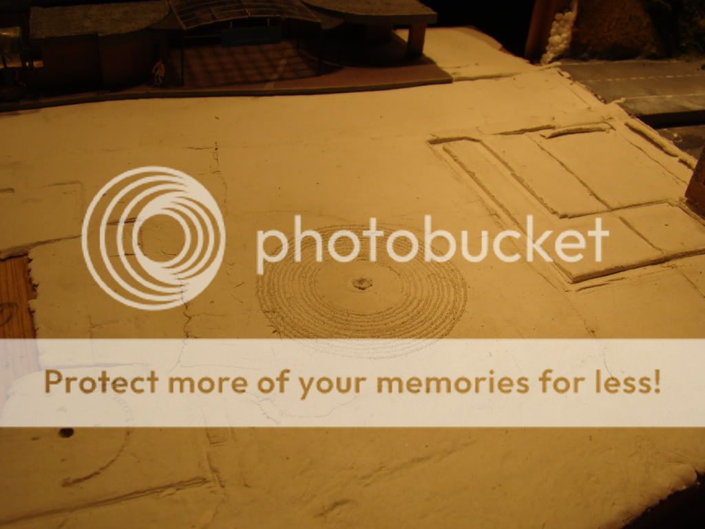

En dan maar het plein zelf. Ik wilde eigenlijk kinderkopjes in zo'n cirkel. Dus......passer beetje omgebouwd bij wijze van proef.
Dat was het makkelijke deel. Nu komt het vervelende deel. Steentje voor steentje inkrassen. Na een poos heb je dan een lamme hand. En dan ben je op de helft....

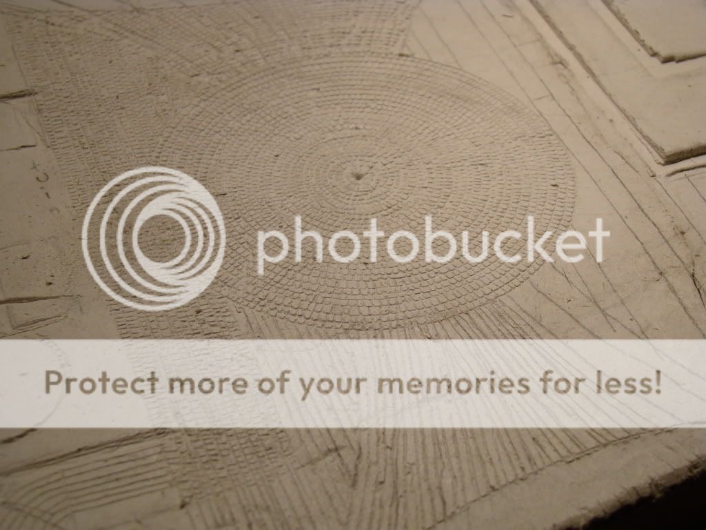

En......hoppla!
ja, ik probeer tegenwoordig steeds meer foto's tussendoor te maken. Was bij deze klus niet zo'n straf!  ;D

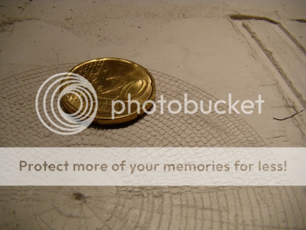

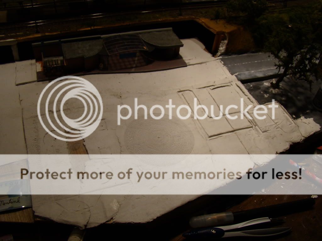

Even een beetje vergelijkingsmateriaal erbij......

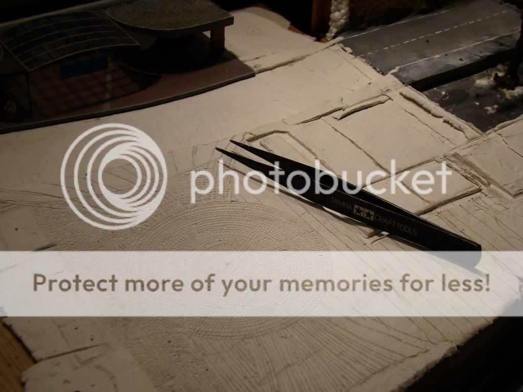

Vanuit de lucht ziet het er dan zo uit. Nu moet de rest natuurlijk ook nog. Dus een beetje kinderkopjes eromheen. Maar natuurlijk weer niet louter standaard rechtuit....
Nee, beetje variatie mag nog wel.......wat een rotwerk eigenlijk..... >:(
En het is eigenlijk maar een heel klein pleintje.

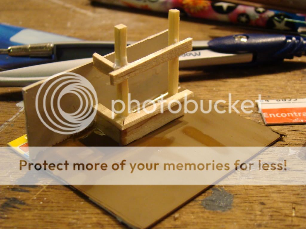

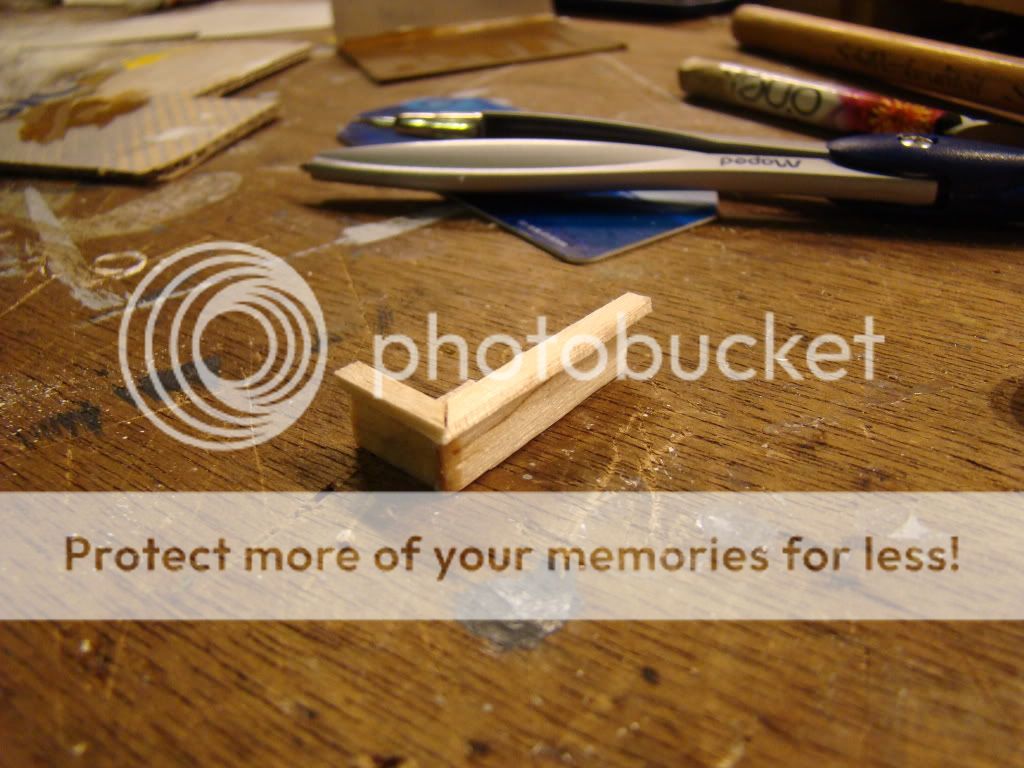

Aan de rechterkant van dat plein komt dus een kroeg+biertuin. Omdat je, wanneer je de ECoS bedient praktisch met je neus op dat pleintje zit wilde ik wat binneninrichting toepassen. Een bar bouwen dus....
Gewoon roerhoutjes een beetje klein snijden en plakken. Hoppa bats. Een bar.
Als grondplaatje gewoon een ouwe creditcard in stukken snijden, en beetje creatief met roerhout en lucifers enzo...
Zo, nu weer verder met het pleintje in stukjes krassen!  ;D
