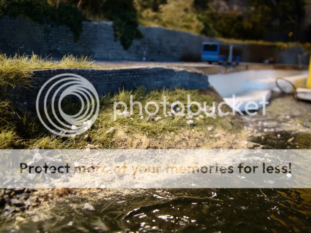

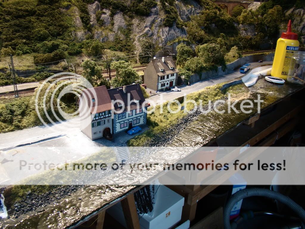

Good'n, dan maar weer even een update. De oever is inmiddels van kleur voorzien en begrast enzo. Eerst maar een overview van het geheel. Uiteraard heb ik mijn gereedschap nog niet opgeruimd.
Aan de rechterkant wil ik een soort grindstrandje maken, evt. met treurwilg en dan of een visser. Of een stelletje dat de picnic-mand gebruikt voor andere dingen dan het vervoeren van eten

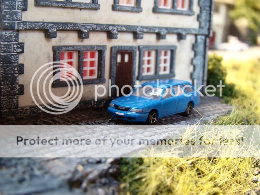

Ook zijn de eerste details alweer daar. Het autootje dat bij de loodgieter stond heb ik een beetje gesupert met een nummerbord en de nabootsing van de grill enzo....

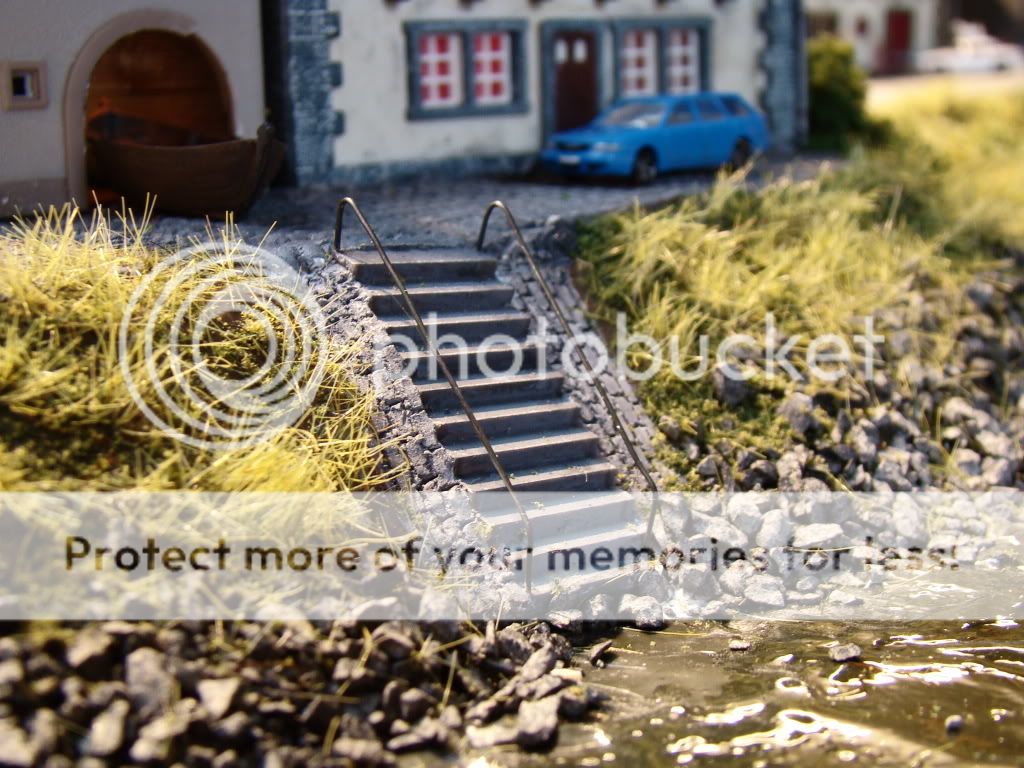

Ook bij het trappetje (richting het Artitec-roeibootje) zijn leuningen aangebracht.

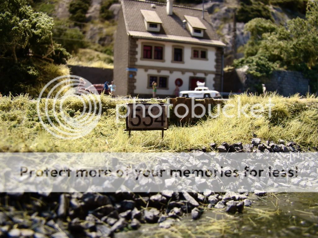

Ook is reeds voorzien in een afstandsbord voor de scheepvaart op de Rijn. Makkie te maken op de computer. Overigens, hij lijkt op de foto erg donker, bijna niet leesbaar. Dit is niet zo, want vanaf de computer hierzo is hij prima te lezen. Tuurlijk is het bord wat smerig gemaakt, maar niet zodanig dat het niet meer leesbaar is.

Water ziet er prima uit en dat bord is juist prachtig met die roeststrepen
