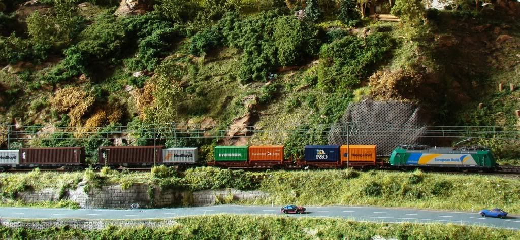

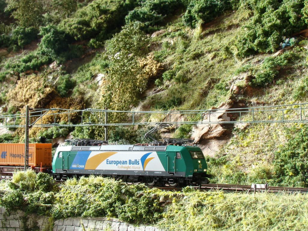

Jeroen, wat me nu bij deze foto's opvalt is dat je baan door de berg met kasteel een beetje in 2en verdeelt word. Dat is mooi dan krijg je extra fotohoekjes erbij en kan je ook niet alles in 1 keer overzien.
Toch mooi om een stuk waar je een jaar geleden ofzo al schetsen voor had gemaakt nu in model tot leven begint te komen.
Groetjes Michiel

het ligt eraan van welke je hoek je het geheel bekijkt, maar je hebt ergens wel een beetje gelijk. Die berg+burcht staat aardig naar 'voren', en zo creeer je wel extra diepte, en lijkt het inderdaad allemaal groter omdat je niet alles in 1 keer kunt zien. Met de fotohoekjes moet het al helemaal goed komen! Als je vanaf de nieuwe bergrug het dorpje fotografeert krijg je een leuk en realistisch idee. Maar dat is voor later.
Ik ben inderdaad wel blij dat ik gewoon maar begonnen ben....maar het was allemaal met die schets in het achterhoofd.
Zoals ik al aangaf heb ik niet alleen nuttige dingen aangeschaft bij de Wentinkjes laatst (nl. floodlights om de burcht te verlichten), maar ook nog wat minder noodzakelijke maar wel leuke dingen.
2 containers van Walthers om de containertrein een beter aanzicht te geven.
En de oplettende kijker heeft het al gezien.......wat stond daar nou voor?
Inderdaad.......deze moest ik echt bevrijden uit de vitrines in Arnhem. Ik zit weer een beetje in de goederenmode tegenwoordig......
Het is weer een topmodel voor m'n verzameling die ik zo langzamerhand begin op te bouwen. Dit jaar komen er leuke dingen uit voor het containervervoer van de diverse fabrikanten, dus dan moet je wel wat tractie hebben. ;) Overigens valt dat allemaal te lezen in andere draadjes hier op de website.

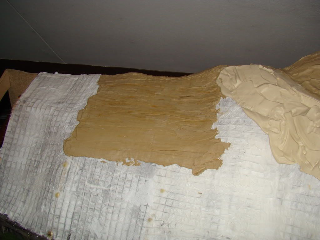

Als ik nog een vraagje mag stellen: ga je in een volgende stap de volledige onderlaag in papier-maché (zo zal ik het maar noemen  :) ) met gips insmeren, of alleen de delen waar bvb rotspartijen komen?

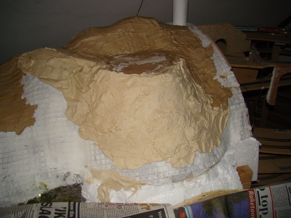

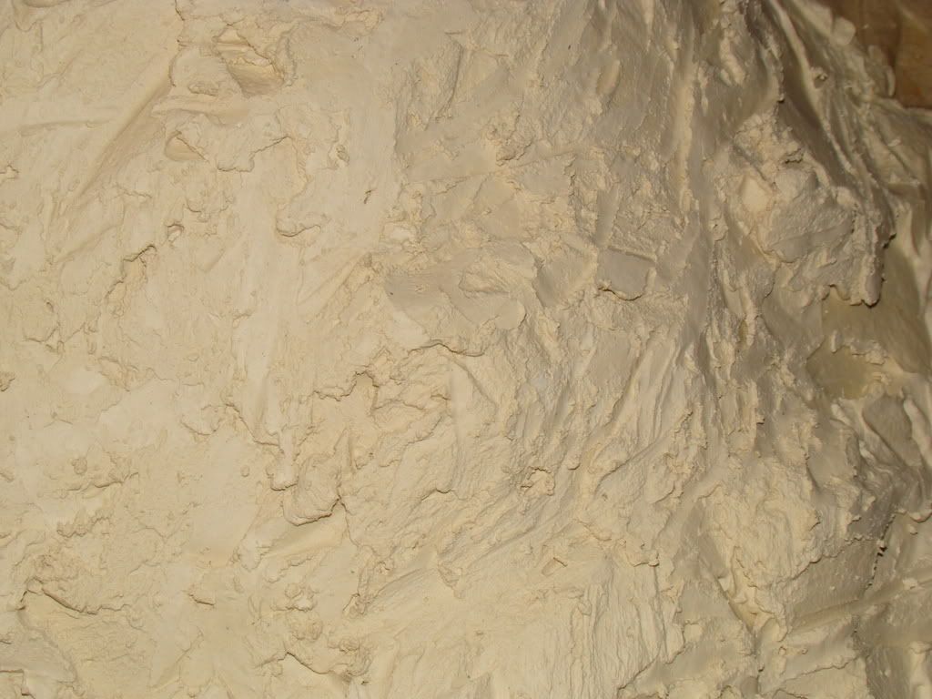

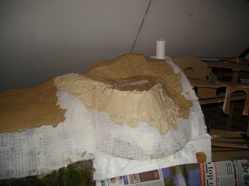

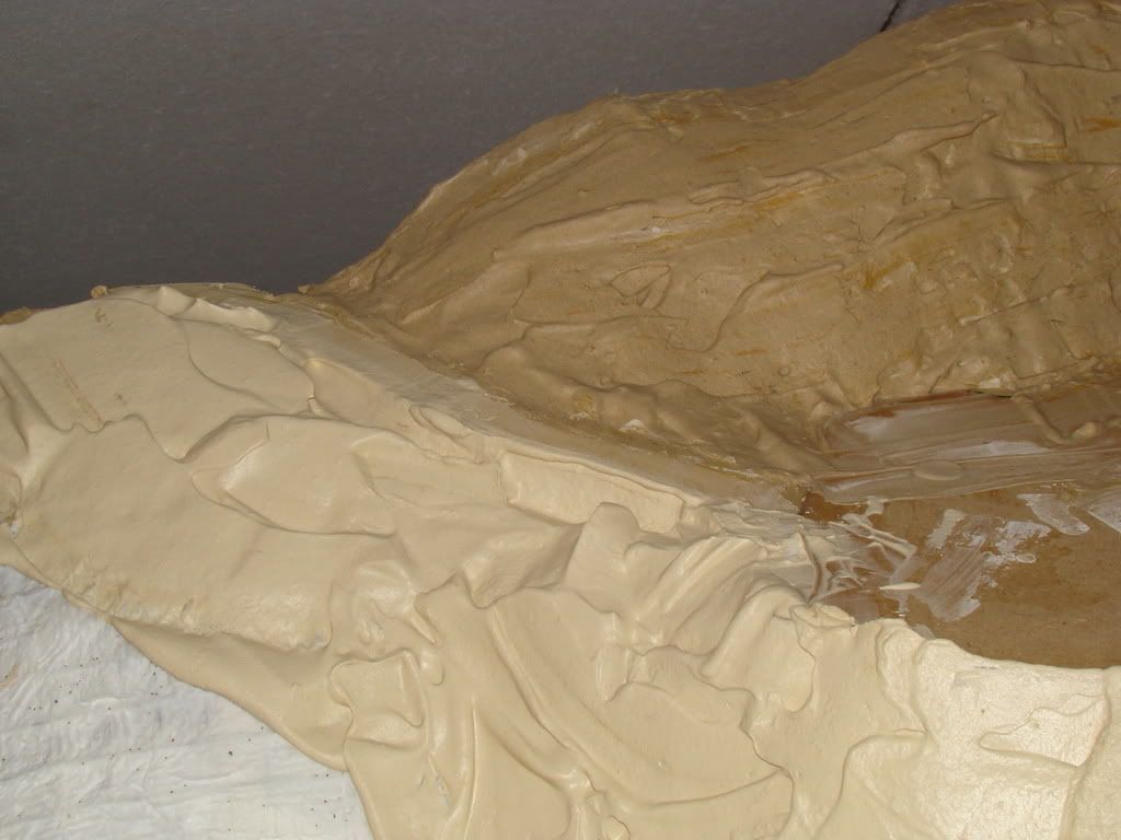

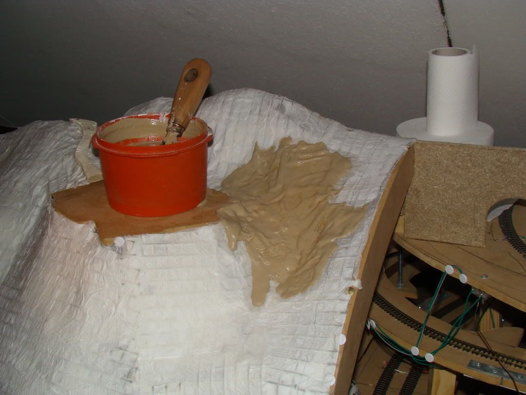

Om op je vragen terug te komen; overal op het "papier-mache" komt gips te zitten, anders is het te fragiel. Bovendien vind ik de structuur van de vakjes nou niet echt bijzonder mooi. De rotspartijen-laag wordt uiteraard wel dikker.
Nu, 18:13 zit er alweer zo'n kilo gips tegen de berg aan geflanst. Het gaat hard, zeker met de rotspartijen.....daar gaat altijd veel gips inzitten.
Om eens wat nieuws te proberen heb ik nu ook wat verf erdoorheen gemengd.
Dus hier nog even wat interessante, maar geen spectaculaire foto's....
Het eerste prille begin......
Ik heb wat lichtere tinten gebruikt voor waar het steiler wordt.
Het lijkt echt net op vanille-ijs eigenlijk........
Er gingen toch al aardig wat bakjes gips erdoorheen....
De eerste rotsstructuren kun je er al in modelleren. Ik doe het precisiewerk trouwens liever wanneer het wat droger is. Als het dan afbreekt heb je meteen een betere steenstructuur.
Tja, het gaat nog wel even duren voordat alles eruit ziet zoals op het linkerdeel. Maar zo ben ik links ook begonnen, afgezien van het feit dat ik het gips nu kleur.....
Ok, drogen met die handel, en dan ga ik morgen weer verder knoeien.
