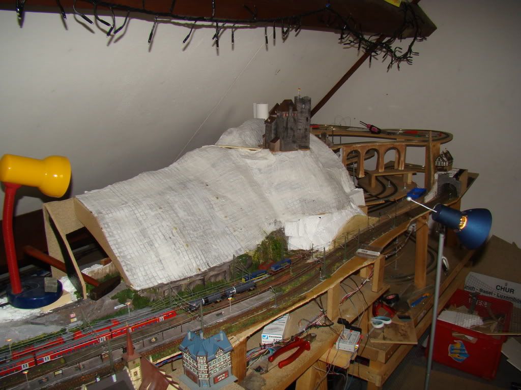

alle reden voor achterdocht. Echter heb ik al 4,5 meter zo gebouwd. Wat ik doe, is nl. eerst pleepapier nat gemaakt met verdunde houtlijm hierover heen als initiele 'korst'. Pas daarna komt het gips. Gips meteen hierop wordt inderdaad niks, kun je het net zo goed meteen op de rails smeren. :)

Als ik nu even iets voor de hand liggend mag navragen... uit het gips dat je op die onderlaag smeert, ga je na harding dan rotsen, muren etc. modelleren? Ga je dan het gips met beiteltjes, mesje ect. te lijf? En welk gips gebruik je hiervoor? (niet alle soorten harden even goed uit voor dit doel toch?)
Was fijner gaas gebruiken geen mogelijkheid, waardoor je die papierlaag kon weglaten? Ik heb in modelspoorhandboek nl. een gelijkaardige methode gezien op die manier... niet dat ik geloof dat wat in dergelijke boeken staat zaligmakend is, maar het is wel interessant om het eens te toetsen aan jouw bouwervaringen.
En tenslotte... toen Spoorweg Journaal nog groot- en modelspoor combineerde, sprak Ger Moes in zijn rubriek vaak over de Hard Shell-methode. Hier ervaringen mee?

ja, dat is inderdaad de bedoeling. Zo heb ik dat altijd gedaan, werkt prima. Het werktuig wat ik gebruik: messen, plamuurmessen en een spijkertje/schroefje (om muren in te krassen). Ik gebruik modelgips van Knauf. Goede ervaringen mee tot nu toe.......houd ik gewoon zo.
Fijner gaas was een oplossing geweest, maar ik heb hier nog 180 vierkante kilometer kippengaas, dus dat moet eerst op. Je hebt ook horrengaas, dat is op zich beter, werkt wat prettiger, maar ja........moet ik dat weer kopen. De onderbouw van het landschap bouwde ik tot nu toe altijd van rotzooi en afval materiaal.
Met de hard-shell methode heb ik geen ervaring.

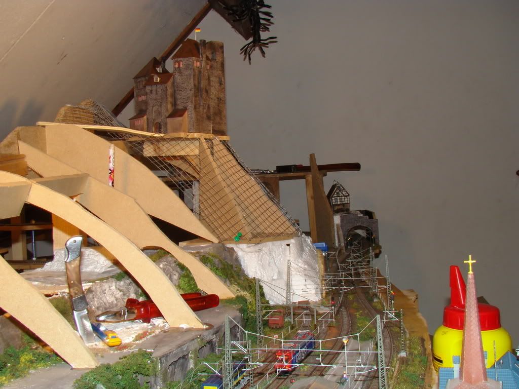

Hier beschrijf ik met wat foto's hoe ik het doe. Ik gebruik als basis piepschuim spanten en drapeer daar goedkope kunststof horregaas op. Deze prik ik met spijkertjes/nietjes vast in
de spanten. Daarna gaat er een dunne laag flexibele tegellijm overheen, dat geeft een mooi effect voor ondergrond. Daar waar rotsen komen spatel ik gips en bewerk die tot rotsblokken. Ik moet licht maar toch stevig werken en dat lukt hiermee geweldig.

Hans heeft gelijk. Het spul is gewoon bij de Gamma te vinden, en inderdaad heb ik al aardig wat van de grootste verpakkingen erdoorheen gejaagd. Het is wel duurder dan Rotband, maar dan ook fijner....en zoals ik al zei: (gips werkt ellendig) dit gips werkt prima, en is veelzijdig toepasbaar.
Wat ik doe nadat de gipstroep is opgedroogd.......
......zul je vanzelf zien. Ik zal proberen bij wijze van voorbeeld dit deel van het topic zo goed mogelijk te documenteren.

Morael van het verhael: als het gips hard begint te worden, dan is het klaar om ermee te werken. Je hebt dan exact 4 minuten en 13 milliseconden voordat het te hard is, dus werk met kleine porties tegelijk. Ik weet, dan schiet het niet op, maar je dwingt jezelf goed op te letten en al je gips te gebruiken. Omdat je dus kleine vlakken tegelijk aanpakt, kun je gedetailleerder werken.
Dit hele verhaal komt in de praktijk........op z'n vroegst vrijdagmiddag!

met N kun je als je wilt detailleren, maar ook ruimer werken. De voordelen en nadelen van N zijn legio, en ieder heeft zijn eigen keuze. Maar ik ben vereerd dat je dankzij Boppard N meer bent gaan waarderen. Zoek maar goed, want er zijn ook ECHTE juweeltjes van banen op het net te vinden.
Nou, dan maar wat serieuzers. Hoe is het met de berg?

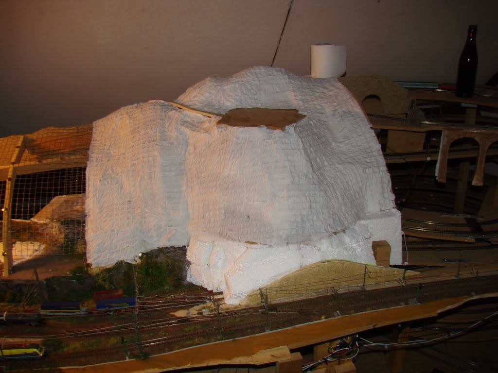

Ik was gisteravond alvast begonnen met verder klooien aan m'n nieuwe project, dus inmiddels 'liggen we voor op schema' ;). De berg heeft nu over het kippengaas een laag pleepapier dat nu hard is geworden van de verdunde houtlijm. Dit levert weinig spectaculaire plaatjes op, maar ik heb beloofd dit zo goed mogelijk te documenteren.
Hier ben ik nog bezig, en is alles nog nat (gisteravond). Zorg ervoor dat je eventuele sporen onder je nieuwe berg wel even afdekt, want als er een gaatje in het tere natte pleepapier valt, en er drupt lijm op de rails kun je weer gaan zitten huilen, en daar zijn de buren niet blij mee op dit tijdstip van de nacht!
Deze foto is net genomen. Nu is alles droog. Je hebt nu een harde en dunne korst, dus een mooie basis om verder te gaan prutsen met gips e.d.
Word of advice als je met kippengaas gaat werken: let verdorie goed op je handen en vingers. Het is -zeker als het van een rol komt- nogal resistent, en krult graag alle kanten op.  Als je net stukken eraf hebt geknipt met een zijkniptang zijn de kantjes echt als scheermesjes. En niet zo'n laffe Mach3 turbo lemmet, nee, een echte Oud-Grieksch Mes waar je nog zout mee zou kunnen snijden! En daar heb je scherpe messen voor nodig, dames en heren! Oppassen dus. Eventueel handschoenen aan, maar dan vind ik mezelf teveel lijken op Eigen Huis&Tuin-presentatoren, dus doe ik dat heel onverstandig altijd maar niet.  ::)
Nou, vanmiddag verder gipsen, en dat soort dingen. Hopen dat het niet een grote knoeiboel wordt.
