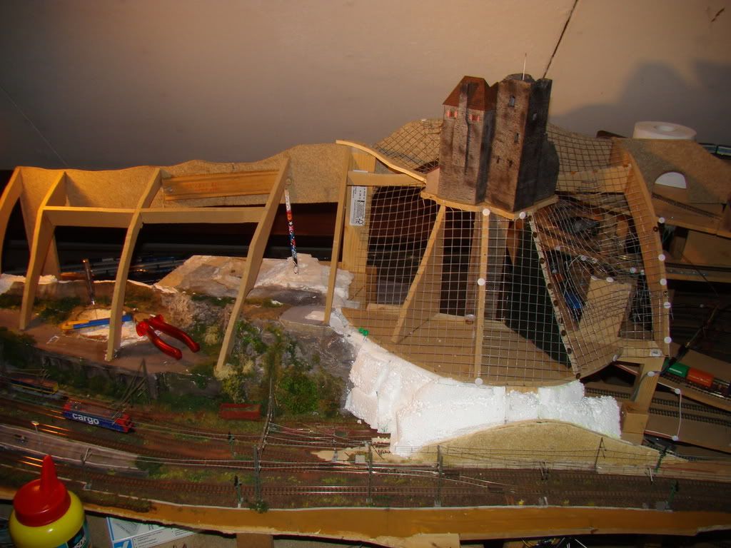

gisteren en vandaag druk bezig met zagen-meten-passen-zagen-tekenen enzo......in ieder geval is er een knoop doorgehakt, en dat is dat de bebouwing tegen de heuvels aan 'boven' het stationnetje verdwijnt. Dit worden 'gewone' heuvels met waarschijnlijk wijnranken of bos o.i.d.
Om een paar redenen:
  • nu heb ik meer ruimte en wordt het niet zo'n geprop
  • de dieptewerking wordt nu veel groter
  • het past beter in de omgeving
  • ik heb nu de huizen die er eerst stonden over voor 'aan de Rijn'
Uiteindelijk komen er dus huizen alleen aan het water te staan.
Dit is (wederom) ook niet ongebruikelijk aan de Rijn. Wel voor Boppard 1:1, maar ik ben híer de sheriff en ik bepaal waar er hier gebouwd wordt!   8) ;D

OK, dan hier even wat vervelende en saaie foto's, maar dit is een bouwen-topic, en misschien hebben bepaalde mensen hier wel wat aan.
Te zien is de eerste opzet tot het nieuwe deel. Deels totaal nieuw, deels dus verbouwd. Je ziet dat ik gewoon nieuwe spanten over het oude en leeggeplukte deel bouw. Onzichtbaar is onzichtbaar, dus waarom zou ik de hele kamer weer vol gipsstof zetten? Precies.
speciaal voor Robert......de verhoudingen tussen het scenery deel onderling.....
Dit is overigens allemaal afvalhout van de spiralen e.d. Toch een goede manier van recyclen. Iemand stelde me pas geleden in dit topic de vraag hoeveel het wel allemaal niet kostte. Well: dit was niet echt duur.

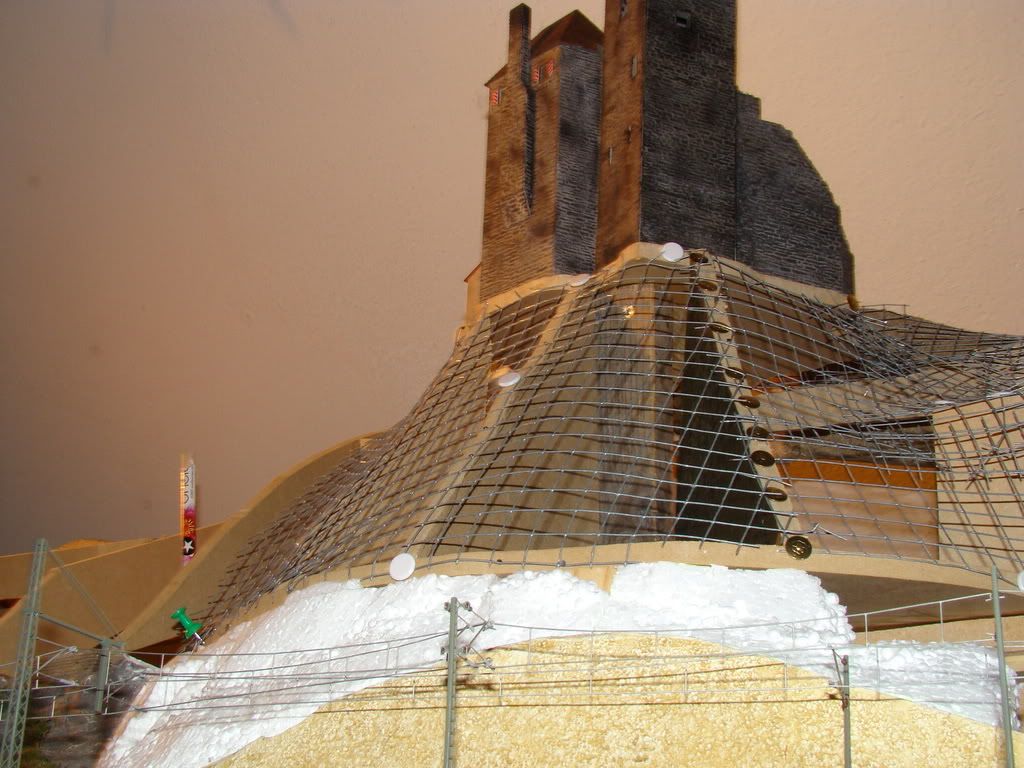

Ik kan eerlijk gezeg niet wachten om met gips enzo aan de gang te gaan. Dan gaat het nl. meteen ergens op lijken. Toch zijn dit wel de zware stukken van het spoorwegbouwen. Dat kippengaas is naar spul, want elk hoekje dat je afknipt wordt een scheermesje. Hout geeft veel zooi. En straks met dat gipsen wordt het ook een grote T-zooi.
Dan de burcht wat meer in close-up. Dit model heeft zeker 1,5 jaar in een kast gestaan.....en dan in een keer bedenk je wat er met je baan moet gebeuren
Enfin........morgen verder bouwen!
J
OK, nog 1 shot dan vanuit het wijnberg perspectief. Je ziet dat het vrij steile hellingen zijn. Ben benieuwd hoe het uitpakt met begroeiing erop.
Ik mis de knipoog achter deze zin ;) Ik kan je in ieder geval melden dat ik persoonlijk veel meer heb aan dit soort foto's dan aan (die overigens wel schitterende) "kant-en-klaar" foto's. Op die laatste groep zie je namelijk nauwelijks hoe je als bouwer zelf ook zoiets moois kan maken.

@ RJ,
:)  Het is wel handig dat piepschuim. Je rost er gewoon messen of potloden in......dingen die je constant nodig hebt, en niet constant kwijt wil zijn. Maar het ziet er zeker moordlustig uit. Is overigens mijn bouwmes, maar geen bouwmes als je snapt wat ik bedoel. Overblijfseltje uit Albacete (Messtad van Spanje) waar ik wel eens kwam voor m'n werk. Doe alles met dat ding....ook gips krassen enzo. Heel praktisch dingetje.
@ de Peters en Waterman,
OK, okay.  ;D Ik zal deze fase van het bouwen zo goed mogelijk proberen te documenteren met foto's (als ik het in mijn enthousiasme niet vergeet). Als er vragen zijn, stel ze dan vooral.
Wel, momenteel kijk ik nogal achterdochtig naar die grote ramen in dat kippengaas... 'k ben wel eens benieuwd hoe je te werk gaat om daar gips op aan te brengen  ;)
