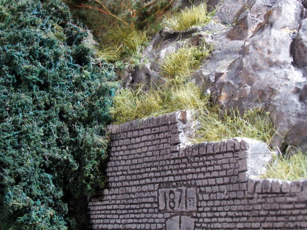

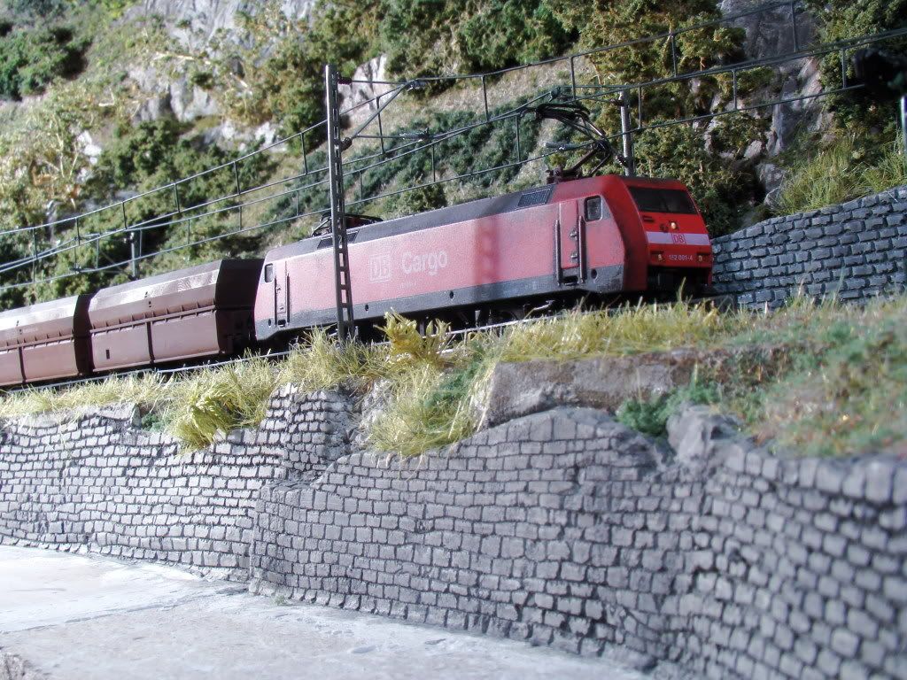

BTW: ik ben het compleet met RJ eens dat er niks van voer of drank in de modelbouw moet (behalve in de bouwer zelf ;)  ) worden verwerkt, want dat wordt drama natuurlijk. Ik zou je toch willen aanraden het eens te proberen, en laat het hier weten. Een nobele taak!  ;D  ;)

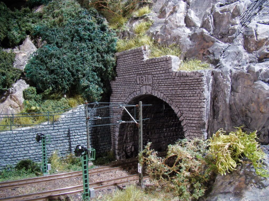

Vandaag druk geweest met lekker Creatief Clooien met Hieronymus. Kortom, groenen met die hap!
Het is nog lang niet klaar, met wat detailfoto's heb ik al kunnen maken:

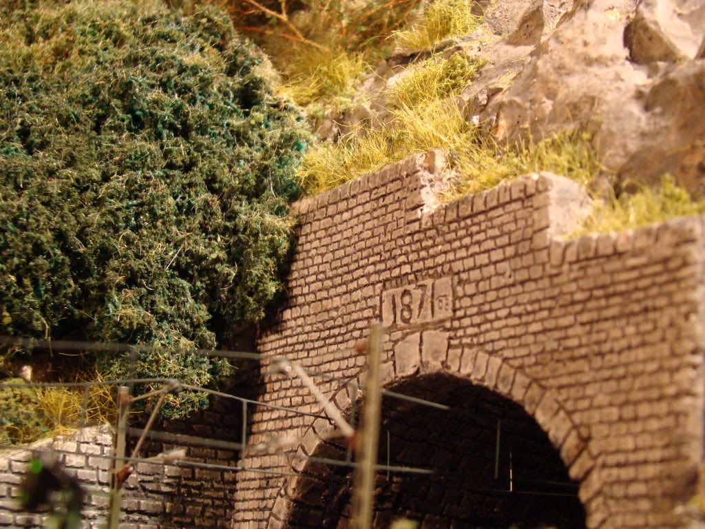

Groen bovenop de tunnel:

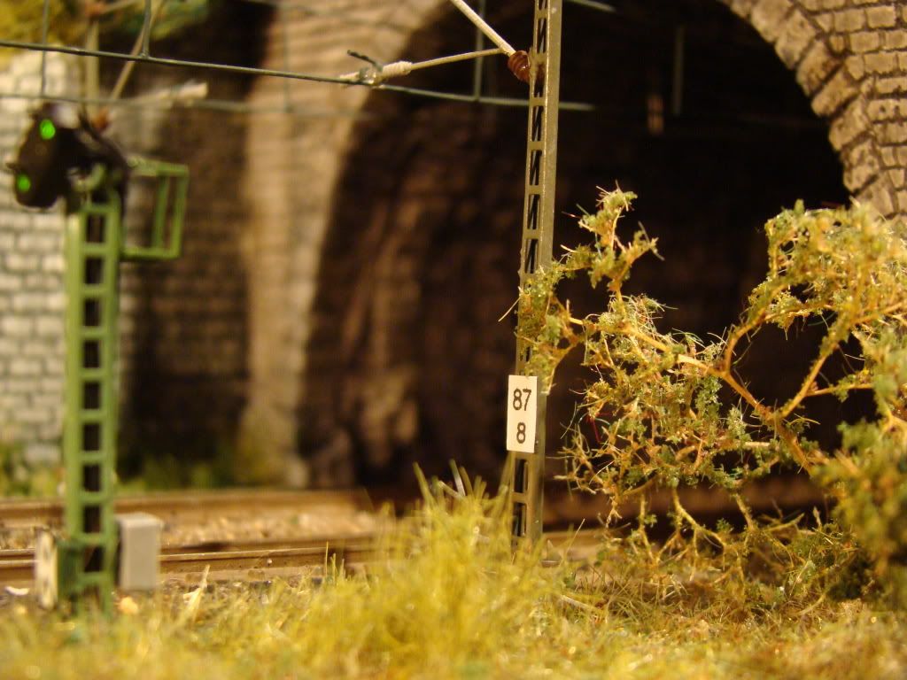

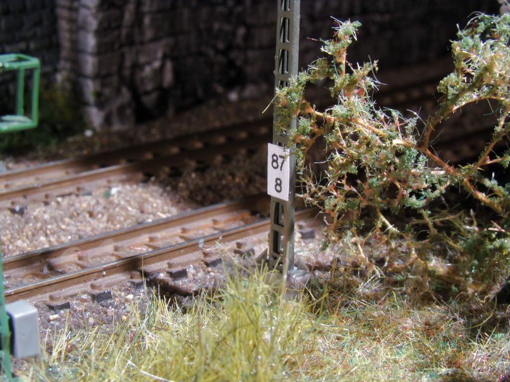

Ook aan de eerste detaillering is weer gewerkt: bovenleidingdraad geschilderd zodat het minder opvalt, en van die km-bordjes aan de masten geplakt.
Nog een beetje groen. De muurtjes komen zo echt tot leven:
Courtesy van Robert NmmmNn, zijn Ndetail hekjes die hij voor mij heeft geklaut in Stuttgart.
Dat zijn messing gevalletjes...erg nice, en echt een Fummelarei (zoals ze dat op z'n Duits zeggen).

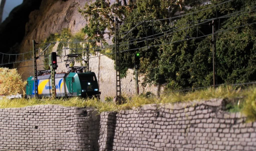

Even snel een fotootje gemaakt van de 152 met de kolentrein. De 151 is verhuisd naar de ertsdivisie. Hier gaat het daar niet om, maar meer om de impressie die het groen nu doet met de spoorlijn. Ja, dit blijft voor mij het leukste stuk van het bouwen......lekker klooien met gras enzo.
Nu weer gauw verder met de bouw!

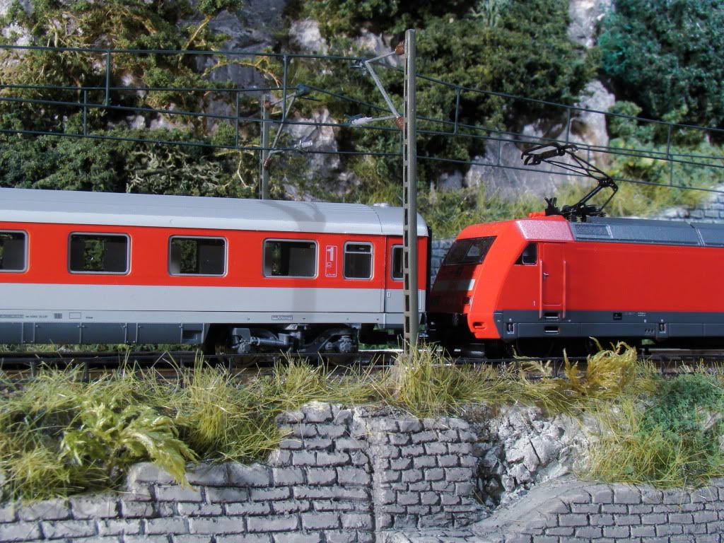

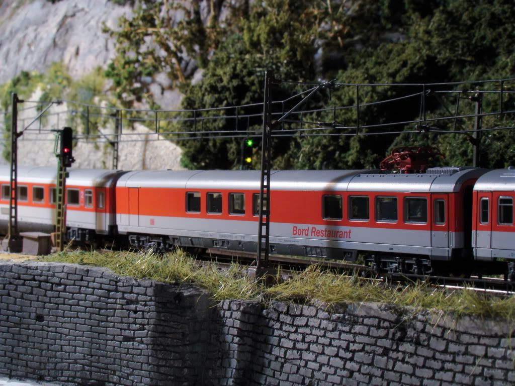

En van aankopen komen foto's, en foto's komen op internet. Enfin:

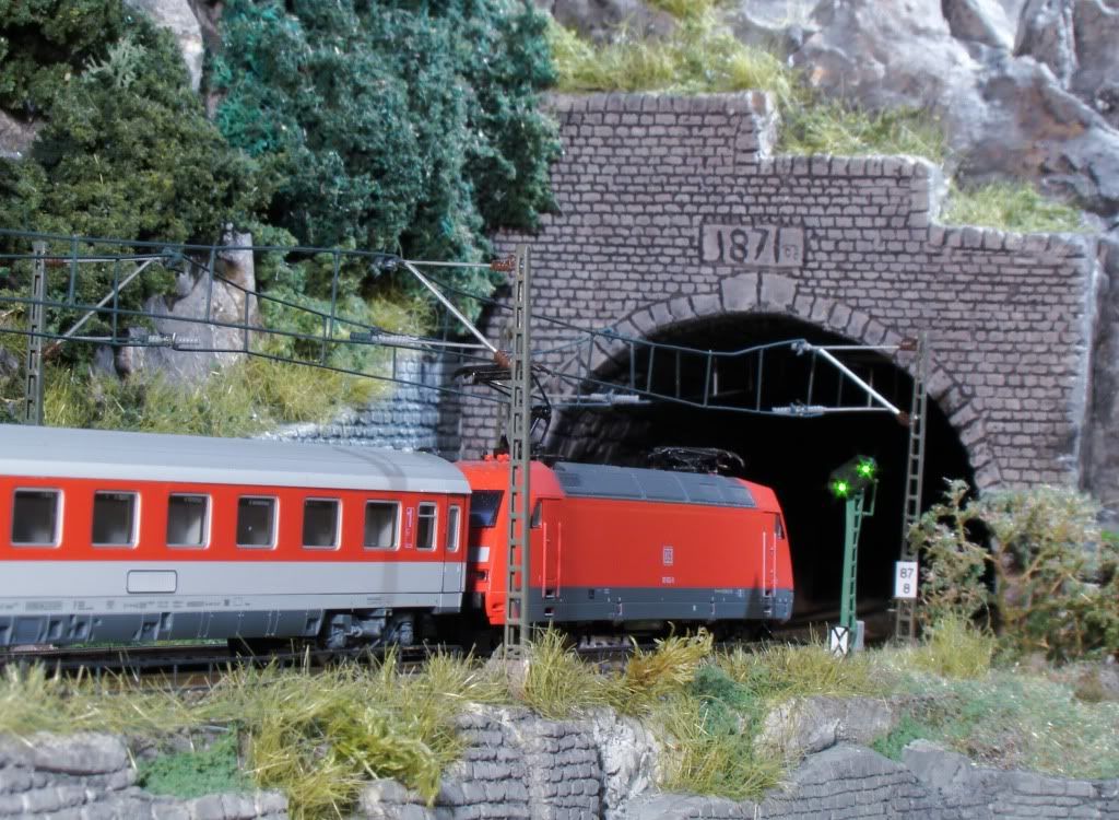

De IC raast hier de tunnel in. Goed te zien is het gras langs de spoorbaan, wat op de moeilijke manier geplant is. Drupje lijm, polletje gras pakken, in de lijm douwen. Duurt FF, maar dan heb je ook wat. Overigens -met dank aan JaJo voor de tip, ja again- is deze tunnel 'donkerder' dan de linkse. Ik heb nu wat meer tijd gestoken in het licht wegwerken. Is nog een klusje voor de linkerkant ook. In geval van calamiteiten kan ik er ook nog bij, hetzij minder makkelijk dan links....
Dan nog 2 close-up foto's van de nieuwe wagons.
Het gemiddelde begint aardig op te lopen. Ik heb nu 3 IC's compleet, in de 3 verschillende kleuren (orientrood, verkeersrood, en ICE-huisstijl), ook nog een complete IR, en 2 complete EC's (SBB en ÖBB). Tegenwoordig kan ik qua verkeer zowel de Links- als de Rechtsrheinische Strecke nabootsen.

Scenery bouwen is leuk, maar zoals ik al schreef heb ik vandaag ook nog wat digizooi aangesloten. Even een fotootje van de Switchpiloot. Tja, het is en blijft een K-werk dat met die draden. Hier even een fotootje waar ik uitermate trots op ben, zeker omdat ik vanmiddag de 12 juiste draadjes wist te vinden in deze.....Wiremania.
Toen ik daar weer he-le-maal klaar mee was (van soldeerdamp word je stoned!) ben ik maar weer de boel rechts wat gaan opleuken met wat groenzooi. Is altijd leuk werk, heel veelzijdig. Daar word je trouwens ook stoned van. Vooral de cocktail secondenlijm, houtlijm en alleslijm werkt goed. En krijg je gratis bij het groenen! Ideaal in deze barre financiële tijden......

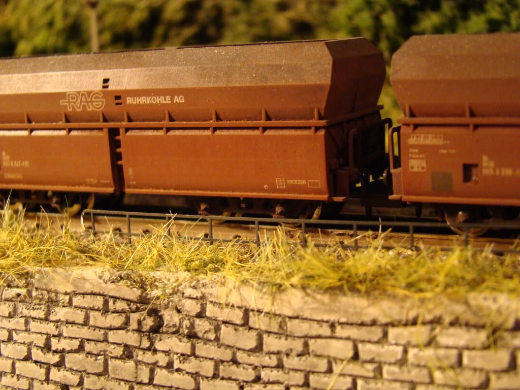

Een overzichtsplaatje....
Zoals je ziet valt er in schaal N genoeg te detailleren....het kost alleen wat meer moeite. Ik heb zelf van Tamiya destijds een setje gekocht waar een idioot scherp mesje inzat, en 2 handige pincetten. Dat én een portie geduld zouden de trick moeten zijn om een beetje op de vierkante halve centimeter te klieren....
HIer valt op dat het km-bordje nog wel een beetje steriel is. Bovendien glimmen de bovenleidingmasten nog een beetje teveel.....

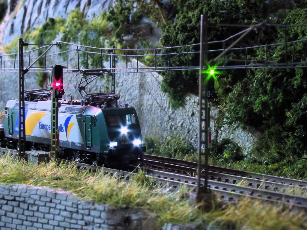

Natuurlijk komen er gewoon treinen langs als ik hier aan het klooien ben. In dit geval de European Bulls 185 met een containerverzameling aan de haak....

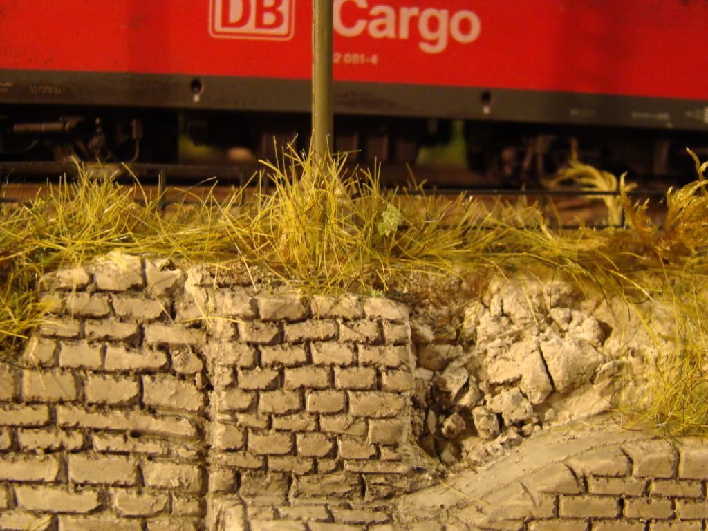

Een aparte foto, bij wijze van experiment genomen in een vrijwel donkere zolderkamer met zodoende een lange sluitertijd (20s). Dan krijg je van die aparte priklichtjes.....
Als laatste nog een fotootje van weer wat nieuw groens. Over zo'n stukje doe ik rustig een uur.
-houtlijm smeren, onverdund, met hier en daar wat dikkere druppels
-in de dikste houtlijm plant je, gewoon met je vingers of een pincet van dat Heki wildgras. Niet teveel. Plukjes.
-dan struiken, al naar believen
-en wat er over is....lekker rommelig bestrooien met 3 verschillende soorten strooisel. Woodland turf heeft hier mijn voorkeur, lekker fijn.
-doe over deze zaken niet te lang, en
-neem een klein stukje per keer, en
-neem er rustig een biertje bij!
