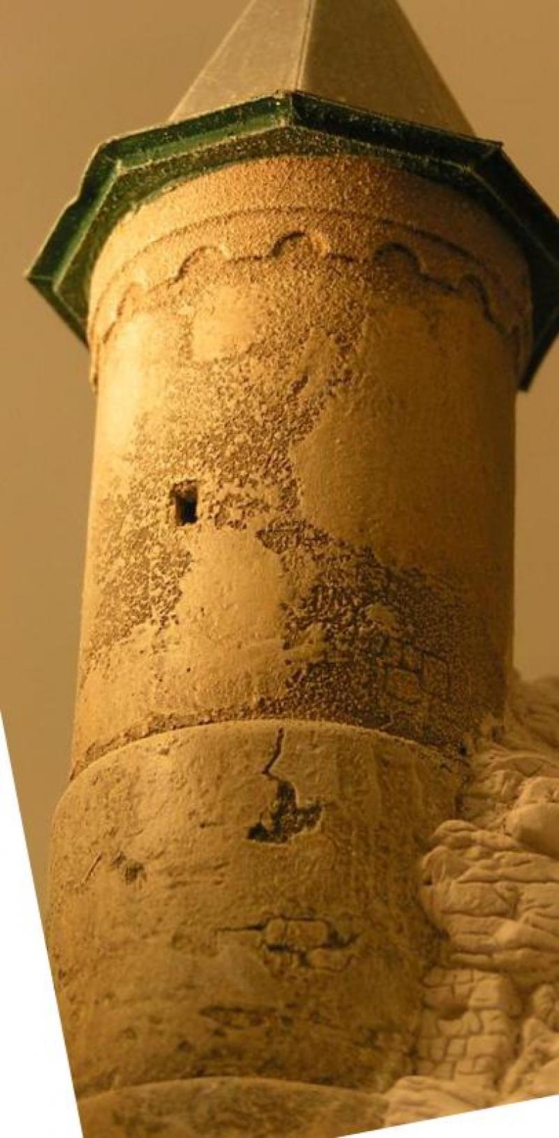

Hey da's grappig..idem dito:
ik heb  ook gemaakt (pleerol, piepschuim erin voor stevigheid, gips er omheen, en detailleren maar
krasse krasse krasse....sow win jû noggus wat!:  mooie oude torenruine!
gips is toch zóóón gaaf spul!  ;)
Jos
ps torentje was 9 cm hoog/laag

Ziet er goed uit, Jos! Hoe is/heb jij die ruwe oppervlakte gerealiseerd?

Hoe krijg je de gips dan rond om de keukenrol heen? Lijkt mij dat het eraf valt als het nog nat is.

Je moet wachten tot het gips goed kneedbaar is, beetje klei-achtig. Dan smeer je zo om je closetrolletje heen, echt geen punt. Tunnelportaal modelleer ik ook pas als het deze substantie aanneemt, als het vloeibaar is, kan ik er helemaal niks mee.
Het lullige aan gips is dat het dan vrij kort bewerkbaar is, m.a.w. dan is het echt binnen 5 min. hard.

Jeroni :
Da's  gewoon fijn zand. Ik geloof dat ik eerst het rolletje "lijvig" met grondverfheb in gesmeerd en meteen het fijne zand erover gemieterd heb...laten drogen en daarna met snel plamuur en klein plamuurmes wat kleine plekken plamuur erovergesmeerd. alsof het "stuukwerk" er zo nog 1/2  aan zit...
is ook dat droog:  de hele zooi met wat matte olieverf  op kleur gebracht.weer drogen en toen met en washing van oost- indische inkt alles een beetje donkerder/ verweerd/meer relief gemaakt.
O ja , voor dat de verf erop kwam eerst nog natuurlijk met een scherpe naald het een en ander gregraveerd in de plamuur.
het onderste deel van de toren is gewoon een laag vlak geschuurd gips bovenop wat lagen/repen karton die ook eerst , net als de rest , in de grondverf werd gezet...
Jos

Nou, dan ga ik mijn torentje ook eens die behandeling geven, ziet er wel leuk uit nl.
