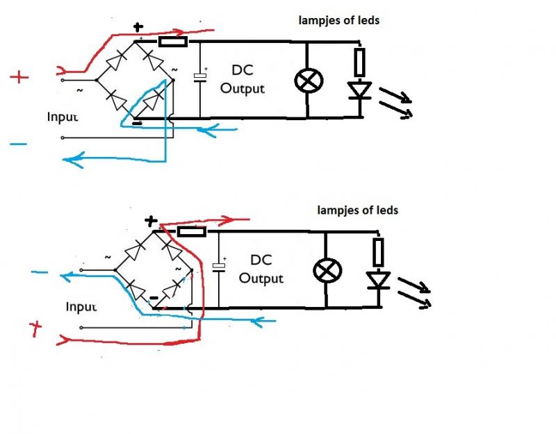

Deze topic is al weer oud maar probeer hier toch een aantal vragen te stellen over anti knipper condensator aansluiten, kan zo gauw niets anders hierover vinden in het forum:
1. Hoe krijg ik op een digirail dr10 met daarop 2 condensators deze werkend, want wat blijkt de leds knipperen
toch nog. Ik had deze al een tijd geleden ingebouwd maar blijkt nu dat ze geen functie hebben ???
de condensators zijn goed aangesloten volgens de handleiding.
2. Het lukt mij ook niet om een condensator aan te sluiten op een gewone lichtbalk of ledstrip .
Het enige dat gebeurt is kortsluiting of licht brand niet :(
ik weet hier niet veel van maar er zal wel een schakeling of zo iets gemaakt moeten worden.
Iemand (y)
alvast bedankt
Eric

  • Berichten: 6525
Re:condensator voor binnenverlichting rijtuigen
« Reactie #68 Gepost op: 27 July 2012, 18:00:56 »
De condensator moet wel achter de gelijkrichter van de ledstrip zitten op de + en de - van de gelijkrichter. Eventueel met een weerstandje van 100 ohm of zo in serie.
Erictrein
  • Berichten: 99
  • NS,SBB,BLS,USA
« Reactie #69 Gepost op: 27 July 2012, 18:47:37 »
Bedankt,
Maar is hier ook een schema van  ::)
Waar zit de gelijkrichter :o
Op een gewone lichtbalk zit alleen een gloeilamp ;)
NS,SBB,BLS,USA

« Reactie #70 Gepost op: 27 July 2012, 18:49:21 »
Hier de beschrijving: http://modeltreinbaan.nl/?p=1874
  • Berichten: 6525
« Reactie #71 Gepost op: 27 July 2012, 18:53:34 »
Daar zit dan ook je probleem! Bij een analogebaan wisselt de polariteit als je de andere kant uit gaat rijden. Hierdoor wordt de condensator op dat moment "verkeerd om" aangesloten. Doordat je er een gelijkrichtbrug tussen zet, blijft de polariteit aan de kant van de lamp of leds altijd het zelfde.

Erictrein
  • Berichten: 99
  • NS,SBB,BLS,USA
« Reactie #72 Gepost op: 27 July 2012, 19:04:35 »
Sorry maar ik had vergeten te zeggen dat ik digitaal rijd.
Dan moet er zeker ook een gelijkrichter tussen ???
NS,SBB,BLS,USA
  • Berichten: 6525
« Reactie #73 Gepost op: 27 July 2012, 19:13:24 »
Ja, bij digitaal zeker! Tenminste als je elco's toe gaat passen.
  • Berichten: 27445
    • Pagina van klaas
« Reactie #74 Gepost op: 27 July 2012, 19:16:12 »
Volgens mij zit er een gelijkrichter op de strip. In de handleiding staat een plaatje waar de strip direct op de stroomafname van de wielen wordt aangesloten. Verder is de handleiding heel vaag over wat er allemaal op die strip zit, maar ik kan me niet voorstellen dat er geen gelijkrichter op zit.
