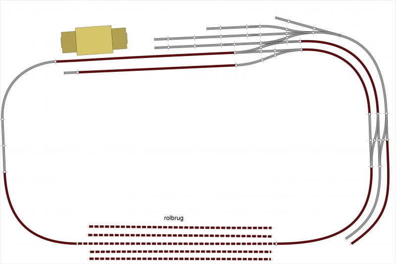

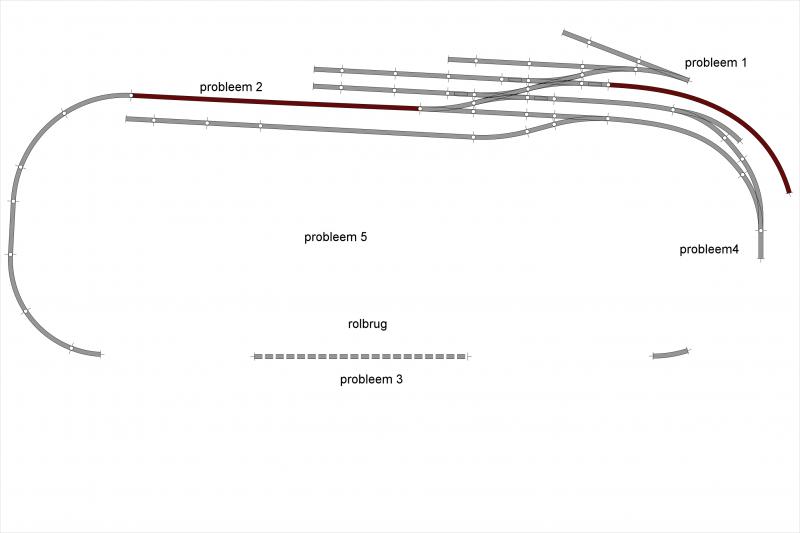

Probleem 1 = uithaalspoor moet parallel lopen met radius.
Probleem 2 = omloopspoor ontbreekt hier maar komt terug bij probleem 4
of toProbleem 1 = wissel ch omloopspoor maken en meegebogenwissels laten vallen?
Probleem 3 = hoe ga ik die rolbrug bouwen, heb diverse voorbeelden gezien.
uitneemnaar en op te hangen op plankdragers...
Probleem 4 = meegebogenwissels, noodzakelijk?
Probleem 5 = benodigde binnenruimte, tafel is max 2,00 mtr breed.
maximale diepte baandelen 60/65 cm.
In de 1:1 ziet de lay-out er niet slecht uit maar toch een paar puntjes dus
Ik wil zo licht mogelijk bouwen met plankendragerstrips aan de muur.
En het wordt tijd om anyrail te nemen want de 50 stukken zijn op
Ik heb trouwens laminaat gevraagd voor mijn verjaardag, zie je ze kijken in de familie
Gr Koen

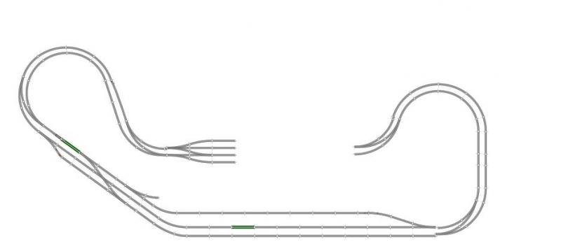

ipv anyrail te kopen kun je ook
print screen
(naast F12 op je toetsenbord)
doen en in
paint
je delen aan elkaar plakken.
https://images.beneluxspoor.net/bnls/baanplan_mc_jpg.jpg
zorg alleen niet dat je verhoudingen gaat veranderen dus inzoomen etc.
copieer met print screen in de juiste ingezoomde stand (rechts onderaan te vinden bij anyrail)
plak vervolgens de je baan in paint.
selecteer (met het selcteervakje, te vinden boven het verf blikje in paint)
de baan en kopieer deze.
*maak een nieuw vel aan onder bestand
plak vervolgens je geselteerde gedeelte.
maak de vervolg tekening in anyrail.
2e paint openen en hier doe je vervolgens hetzelfde
* ipv nieuw vel aan te maken plak je hem achter het deel waar je de volgende deel van de baan wilt hebben
zo kun je heel goedkoop je baan maken en zo groot maken als je wilt
mvg Mark

rolbrug/schaduwstation
Reactie #80 Gepost op:
17 January 2011, 22:59:20 »
Thanx Mark,
Dat zal ik s uitproberen.
Ik zit nu alvast te bedenken hoe ik die rolbrug ga maken.
Hij wordt dan 60 breed en 120 lang met ongeveer 5 a 6 sporen.
Hij wordt uitneembaar.
Als ik de baan bedien met de Multimaus moet ik m dan apart voeden? bv een trafo en alle sporen daarmee verbinden?
Is het handig als ik de sporen apart aan en uit kan schakelen met schakelaartjes of bezetmelders?
Handig als ik per spoor een schuifje schroef om de rolbrug vast te zetten?
Is mdf hiervoor geschikt en zal 15mm genoeg zijn met een houten frame ter ondersteuning en verzwaring?
Ik denk erover aluminium u/l strip te gebruiken als geleiding ivm goed kunnen rollen naar uiterst achter en voor.
Dit is zo'n beetje de beeldvorming van de geplande rolbrug.
Kortom hoe voorzie ik de baan van stroom???
Heeft iemand nog tips, links of voorbeelden hiervan, dan lees ik ze graag.
Groeten Koen
Laatst bewerkt op: 17 January 2011, 23:11:48 door KoenF

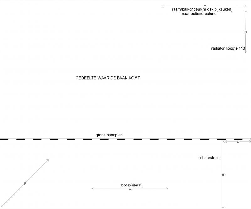

kamerschets 300 x 2,50 mtr
Reactie #87 Gepost op:
05 February 2011, 01:22:09 »
Hoi allen,
Ik heb ff een schets van de ruimte gemaakt waar de baan komt.(klik)
Ik had zo bedacht om mijn baan op te bouwen op "rekjes" van 90 x 50 met daarop een losse bouwlaag zodat ik met de modules op mijn bureau in andere kamer kan werken. De modules worden dan 1,00 x 60 cm. Achtergrond schroef ik wel op de muur.
Andere oplossingen kan ik niet bedenken, met plankendragerstrips kom ik niet langs de obstakels in de kamer.
Het probleem vind ik de bewerkelijkheid van de modules, ik heb er nog geen ervaring mee, maar moet niet moeilijk zijn, denk ik, als ik zo op het forum kijk.
En dat hulpijzer voor haakse verbindingen zie ik wel zitten
Nou, ja, eerst die verrekte kamer opknappen, kan ik nog ff nadenken over de opbouw
Gr Koen
Baan zelf meet 3,00 bij 2,00 mtr waarbij ik dan vanuit het midden bedien(rondgaan dus)
Linksonder kom je binnen.
Laatst bewerkt op: 05 February 2011, 14:29:58 door KoenF

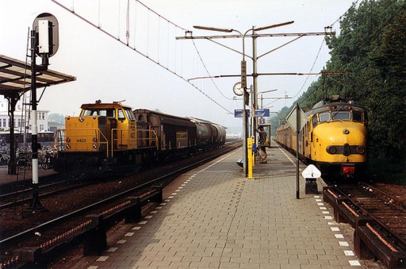

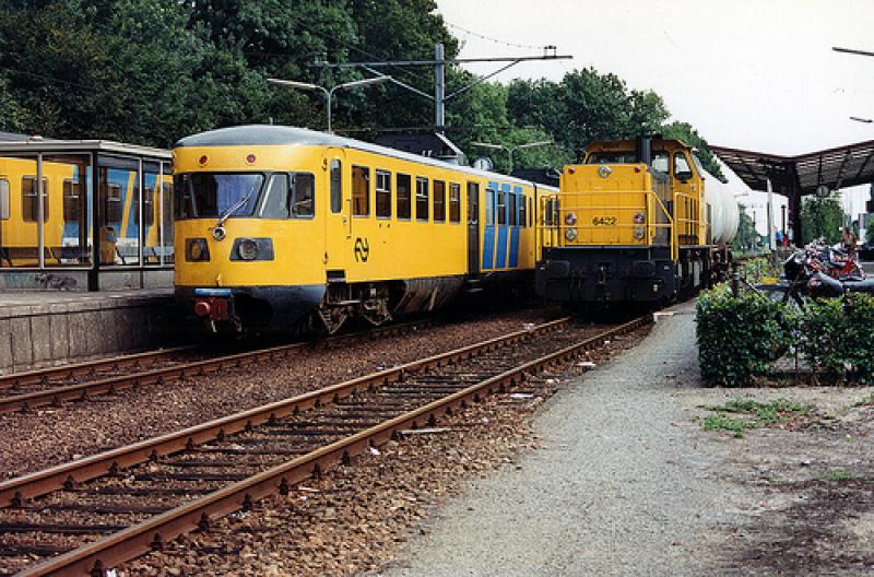

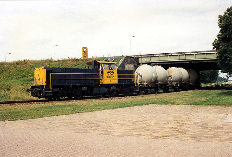

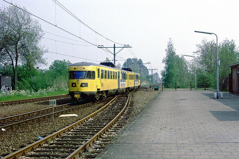

Aardige plaatjes Station Tiel
Reactie #88 Gepost op:
19 March 2011, 21:42:10 »
zuidzijde, vanaf busstation, richting oosten.
noordzijde, richting Geldermalsen
Jazeker een mat'54!!!!
naar oosten(Elst)
Zo, even m'n toppic afstoffen (bl
s).
Gr Koen
Bron,
site van Jaap makelaar uit Tiel die deze plaatjes als omgevingfoto's gebruikt
Laatst bewerkt op: 20 March 2011, 10:53:44 door KoenF
Swalbenburg in N
de pauze stand.
Johnny Cash:
All I do is drive
Koen/264
Berichten: 9227
Het leven op de weg.
Re:Station Tiel - (Baanplan H0)
Reactie #89 Gepost op:
19 March 2011, 21:47:02 »
Deze kan ik niet echt in Tiel plaatsen, dus ik vraag me af of het wel in Tiel genomen is.
Het zou bij A'dam-Rijnkanaal kunnen zijn naar Maasglas toe.
de bollentrein komt er dan net vandaan
Gr Koen
