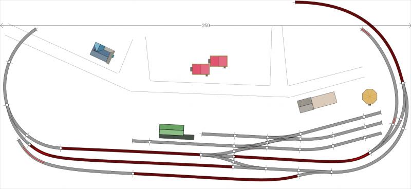

Plan gewijzigd wegens praktische zaken. Looppad naar buitendeur dient vrij te blijven.
kamer=vierkant linksonder ingang, rechtsboven buitendeur, van beneden naar boven gezien, tafel komt rechts en staat op een muur na vrij
Kleine baantjes kunnen ook leuk zijn
Nu past alles op 250x115 heb wel een en ander geschrapt.
Idee blijft zelfde.
Nu nog een schaduwstation bedenken.
De lengtelijn geeft de achtergrond aan. (bebouwing ongeveer 70 cm diep)
Het oogt klein maar het treinverkeer gaat voor een hoop leven zorgen.
Ondertussen nog aan t klussen.
Gr Koen
Laatst bewerkt op: 28 April 2011, 01:00:27 door KoenF

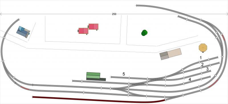

08 May 2011, 22:52:15 »
spoor 1 en 2 zijn industrieaansluitingen voor de toekomstige Wetro op de baan. Voor lege en volle ketelwagens.
spoor 3 is voor uithalen stukgoedspoor op kop/loswegspoor(5).
spoor 4 is voor wegzetten diversen wagons.
Voor de rest kan de forenzentrein uit Geldermalsen vrij binnelopen op onderste spoor.
De toekomstig diesel DE1 of 2 kan ook vrij binnenkomen op hoofdspoor.
De buurtgoederentrein kan vrij passeren langs het station als het volstaat.
Het schaduwstation ben ik nog niet uit.
Ben nu met schilderen huis bezig maar het kriebelt wel met alle draadjes van wat zijn we aan t rijden.
Gr Koen

Berichten: 1890
Re:Station Tiel - (Baanplan H0)
Reactie #98 Gepost op:
09 May 2011, 20:08:03 »
Leuk plan Koen
Lekker laten kriebelen, des te meer plezier je beleeft aan het bouwen. Helaas zul je wel met het schaduwstation beginnen vrees ik...
Ik blijf je volgen!
Grtz, Niels

Niels,
Ik denk dat ik het bij deze baan simpel houdt. Beide bovenste sporen apart naar benedenverdieping laten lopen en op de bodem een mooi opstelterreintje bouwen, kan ik toch nog treinen rondjes laten rijden
Geen last van keerlussen.
Gr Koen

Berichten: 1890
Reactie #100 Gepost op:
09 May 2011, 20:26:24 »
Lijkt me een strak plan, ik ben al veel te lang bezig met de zooi die je uiteindelijk niet ziet... Lekker bezig gaan met de scenery, veel leuker!
succes!
Niels

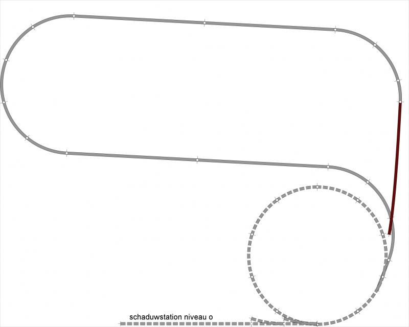

ivm noodzakelijke ruimere bogen voor de DE2 in de toekomst.
Reactie #104 Gepost op:
24 June 2011, 13:21:00 »
Is dit idee ontstaan. Vraag hierbij is of de spiraal een uitkomst gaat bieden in uitwerking van het plan of wordt 't te ingewikkeld met allerlei aftakkingen?
De bedoeling is dan op 2 zichtbare niveau's te gaan werken. Op de niveau's kan ik verschillende stukken van het traject Tiel bouwen.
Het plan meet 250 x 200 met HO profigleis, dit idee is op r2 bogen bedacht.
klik
