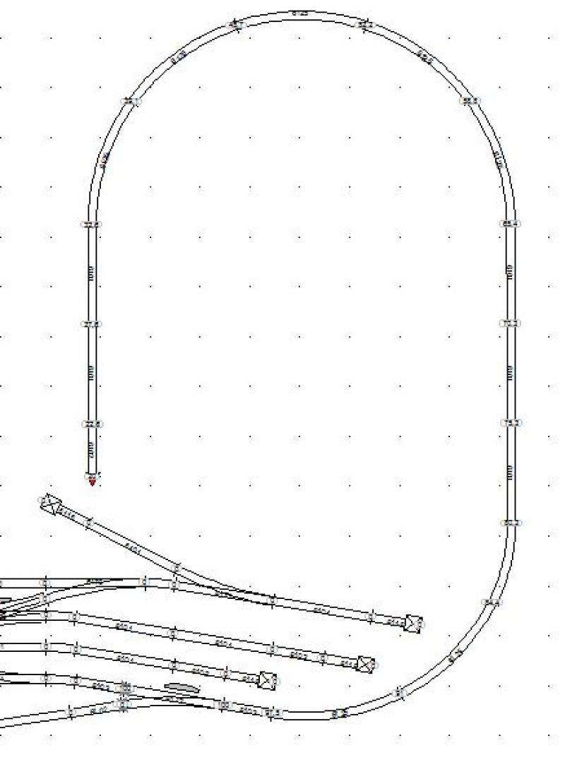

Laatste voorlopig.

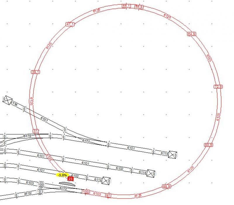

Dit is 3% als je gaat dalen, en dat is ongeveer de max, hoger zou ik niet gaan ivm slijtage van je treinen.
maar dan red je het niet op deze manier hellaas....
even vanuit gaan dat je baan 100mm hoog ligt en moet gaan dalen.
100- 39* = 61mm das niet genoeg om je trein onder de baan te laten komen. zeker niet met panto's up.
39* even genomen want hier gaat hij onder het station door...
Eventueel kun je je de spiraal nog naar achter laten lopen, indien dit mogelijk is, dan kan je percentage daling winnen om bijvoorbeeld net als bij mij met rechte delen te gaan werken.
hier kom je op een percentage uit van 2,5% (sorry voor het slechte beeld)
bij het puntje is het nog 20mm dus 8cm speling.
als je 8,5cm speling wilt hebben kom je uit op 2,7%
hopelijk heeft je dit een goed beeld..

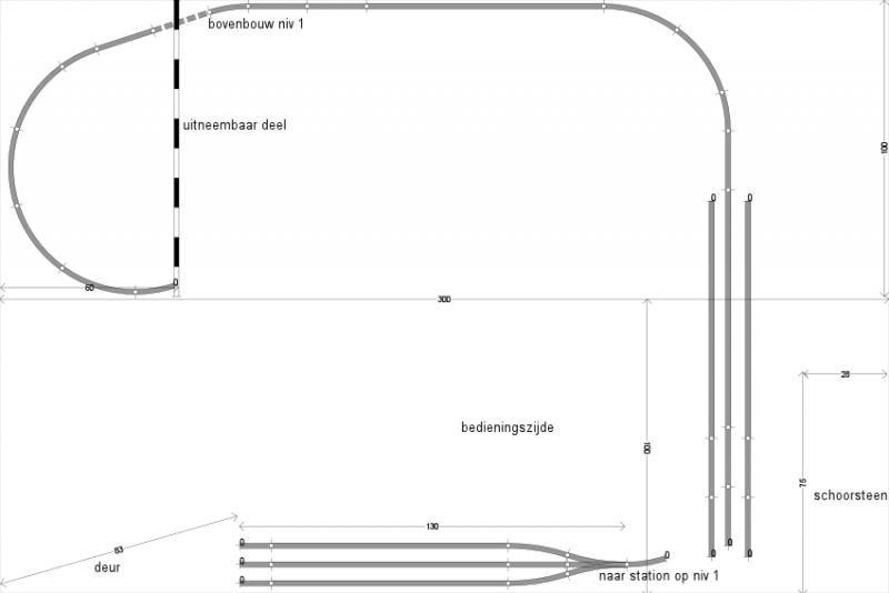

« Reactie #161 Gepost op: 02 June 2012, 20:54:58 »
@Martijn, ja, nog steeds in de probeer versie, gebruik veel flex dan kom ik net uit met mijn plan (y).
Mark, bedankt voor de info.
klik
Laatste update Tiel alleen zal ik dit geen Tiel meer noemen, denk ik, als het door gaat.
Bij alle plannen blijft dat er een spoor op de een of andere manier moet zakken naar -1 over de lengte van 2,5 mtr
Een spiraal heb ik niet genoeg ruimte voor helaas.
Vorige ontwerp vond ik toch alle gebouwen een beetje te dicht achter elkaar zitten.
-links gaat naar-1.
-rechts verdwijnt in u-vorm naar schaduw.
-deze baan bied veel bouwmogelijkheden, diagonaal van bnlsency..
-het verhaal van Tiel blijft, links onder de draad, rechts dieseltractie waar ik ook wat meer bouwruimte heb.
-ik zat ook een beetje met uitneembaar deel waar precies op snede een wissel kwam te liggen, das nu opgelost.
  60 cm van links wordt uitneembaar.
- bied leuke kiekjes van alle kanten.
Nu rest 2 frames maken van 120 cm lang en 80 cm breed en een uitneembaar deel van 60cm.
Totaal 300 x 100 m
Groeten Koen

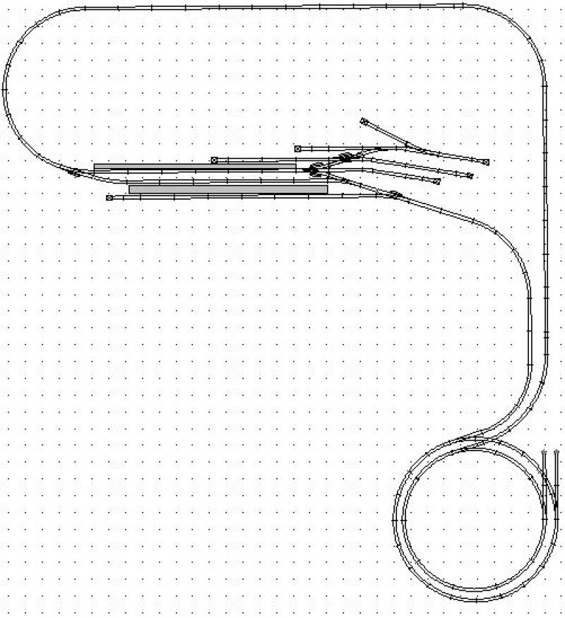

misschien is dit een idee
Je kan het geheel gewoon onder de baan brengen dmv een klimspiraal, en er hoeft zo geen keerlus gemaakt te worden.
De treinen de zelfde ronde laten gaan onder de baan als boven.
heb het even getekend volgens je oude plan, het nieuwe (scheef) kan ook in dit geplaatst worden.
Je houd nog eventuele ruimte over voor iets anders, misschien een uitbreiding ofzo...
Het is zomaar een idee.
