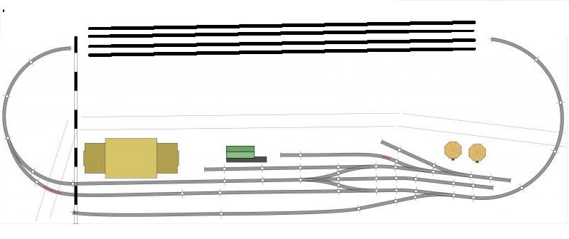

Nieuw plan
« Reactie #138 Gepost op: 27 February 2012, 22:09:28 »
Zo, hier ga ik even flink updaten.
Alle bovenstaande plannen komen te vervallen.
Ben druk geweest met uitlijnen van dit plan.
Enige waar ik niet mee uitkom is het schaduwstation, waar moet ik 'm nou kwijt?
Klik
streepjeslijn is uitneembaar paneel
Ho profigleis 300 x 100
Gr Koen
« Laatst bewerkt op: 27 February 2012, 22:11:36 door KoenF »

Re:Station Tiel - (Baanplan H0)
« Reactie #139 Gepost op: 28 February 2012, 18:16:54 »
Hoi Koen,
Zou je het schaduwstation niet verlaagd kunnen maken ? Je komt links uit de lus bovenin, en je maakt een aftakkend spoor naar een lager niveau dan heb je waarschijnlijk ruimte genoeg ?
Waar wil je je perrons maken ? De opstelsporen lijken nu wel wat kort (rechts van de drieweg).
Groetjes,
« Reactie #140 Gepost op: 28 February 2012, 21:41:20 »
@Jeroen,
Hoi, alles goed daar?
Mijn probleem is dat ik geen 2e laag wil maken en meer zit de denken aan een soort opbergspoor aan beide einden.
Moet van t idee af van rondjes rijden, dat valt niet mee.
Dit is mijn idee van Tiel. Als ik rangeer via hoofdspoor, zonder omloop en wel met 2 locs,  dan lijkt het in de verste verte niet op Tiel maar dan oogt het wel mooier en slanker want de opstelsporen kunnen dan wel wat langer worden. Dit heb ik 1:1 uitgelegt. Voor de rest gaat t natuurlijk om de omgeving van het station.
Groeten Koen, vordert jouw plan al?
« Reactie #141 Gepost op: 01 March 2012, 09:10:19 »
Hoi Koen,
Heb je nog ruimte naar achteren? Dan zou je namelijk een Fidlle Yard er tussen kunnen plaatsen.
groet,
« Reactie #142 Gepost op: 01 March 2012, 22:15:22 »
Hoi, Michel
Dat zou een mogelijkheid zijn, ik zou het even exact uit moeten meten hoe diep dat moet zijn en dan ruimte over houdt voor de scenery.
Andere mogelijkheid is om "Kesteren" achterlangs te laten lopen en in een later stadium via een brug naar voren(rechts) en dan nog een keer links over een plank ofzo langs de muur tot deur (U-vormig met looppad ertussen).
Alleen waar moet ik heen met "Geldermalsen"?
De optie van die brug vindt ikzelf niet zo realistisch, maar zou kunnen.

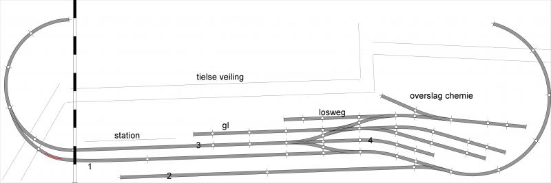

« Reactie #143 Gepost op: 03 March 2012, 15:39:55 »
klik
spoor 4 = dieseltankplaats
het stratenplan gaat haast vanzelf
Gr Koen

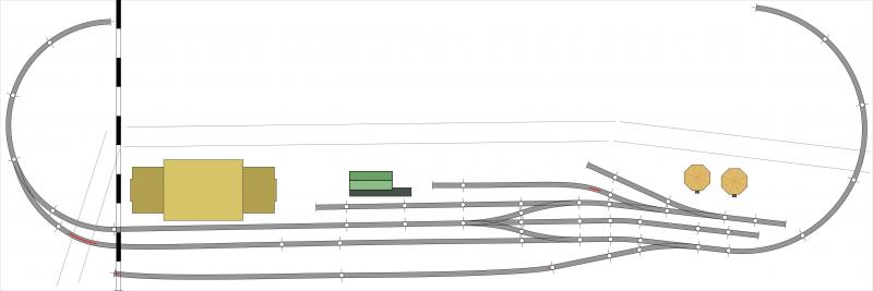

« Reactie #148 Gepost op: 08 March 2012, 07:09:37 »
Nog ff zitten denken. Is het niet mooi om de baan wat hoger te zetten aangezien de huizen relatief laag zijn? Ik bedoel dan echt op ca 150 cm, dan bereik je optisch volgens mij een mooi effect en rijdt de trein echt tussen de huizen door.
Grtz,
Niels
« Reactie #149 Gepost op: 08 March 2012, 22:53:06 »
Ja, Niels.
Dat had ik ook in gedachten, wel met een schuine blik op de wisselstanden natuurlijk, anders gaat het met bij de treindienstleider.
Wat betreft de schadustations:
Ik denk dat ik Geldermalsen onder de tafel laat keren en via een boekenplank buiten de tafel terug leidt.
Kesteren kan ik dood laten lopen op twee opstelsporen.
Ik wil er snel en makkelijk bij kunnen
en niet onder de tafel hoeven klooien als er wat is.
Hiermee weer verder... (y), Koen
Zal 'm ff uitwerken.
