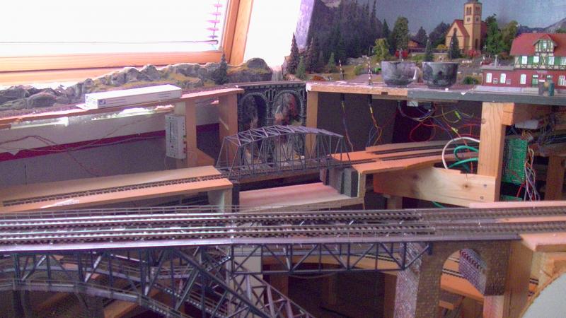

Nu het najaar weer is gekomen ga ik dus maar weer verder met mijn baan. Het enige wat ik afgelopen zomer heb gedaan is de spiraal onder het dorp weggehaald en die vervangen voor een langere lus die volledig onder de berg doorloopt. Zo krijg ik meer rijlengte en kan ik steilere hellingen in de rechte stukken maken (4%) en de bogen een stuk vlakker leggen.
Nu kan ik het spoor ook op de berghelling afentoe te voorschijn laten komen en misschien nog iets van lawine gallerijen of iets dergelijks maken. Morgen zal ik weer eens wat foto's maken dan snappen jullie beter wat ik bedoel
Gr Bob

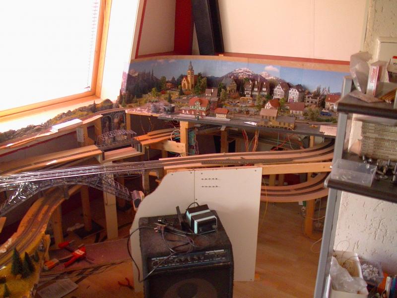

Zoals al beloofd vandaag even foto's gemaakt. Niet zulke goede kwaliteit aangezien ze metde camcorder zin gemaakt
Hier lag dus eerst een gewone ovale spiraal onder het dorp
Nu heb ik die dus uitgestrekt over de 5 meter voor de ramen langs met als groot voordeel meer meters om de steiging mee te overwinnen en een extra brug over het ravijn
en het testen doen we met een BR52 van Roco met sound met 24 wagons er achter. Dat lijkt me wel de langste sleep die ik zal rijden en daar heeft de BR52 geen enkel probleem mee
De loc helemaal op het achterste spoor dus

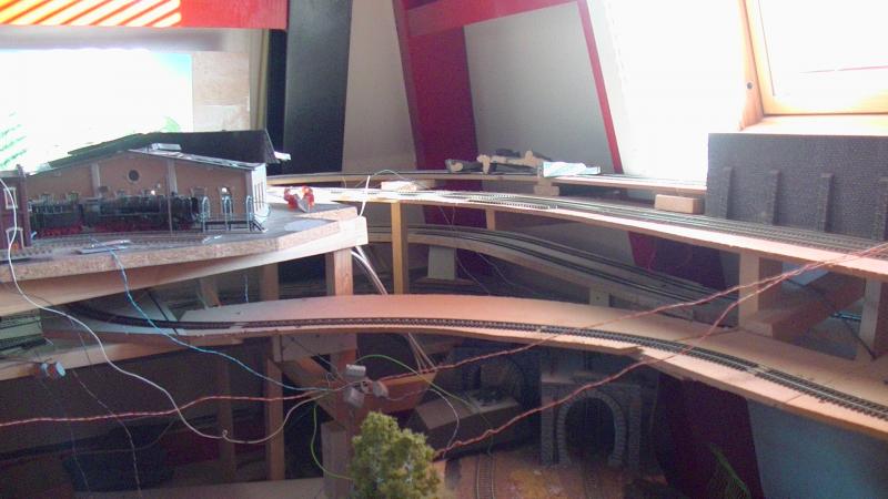

Dit weekend bezig met rails te leggen op de vernieuwde spiraal. Valt nog niet mee omdat het onder de tafel werken is maar het vordert gestaag. Meters maken zit er echt niet in maar steeds een stukje leggen en proefrijden alvorens het volgende te leggen.
Wel kan ik nu al zien dat er leuke extra doorkijkjes te maken zijn door deze aanpassing en dan steeds even zichtbaar en weer verdwijnen. Misschien ook nog een sneeuwgallerij inbouwen.
Al plannen genoeg in elk geval
