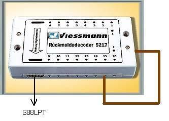

Artman, wat zijn simpele dingen toch moeilijk soms. Gewoon zo dus
Als je de 5217 aansluit, op de S88LPT dan moet je allemaal puntjes hebben,
sluit je de draad aan zoals op het plaatje moet je 1 cijfer inbeeld krijgen wat overeen komt met nummer 15. Stop je de draad in een ander nummer krijg je ook een ander nummer op je scherm, logisch, maar ik zeg het er maar even bij.
Mvg
Wim.

Nou Wim, zo had ik het dus ook gedaan. Vandaar dat ik het vermoeden heb dat die Viessmann overleden is. Dat printje werkt naar mijn menig gewoon goed. Hou ik een 10K weerstand tegen de buitense pennetjes dan heb ik allemaal cijfers en als ik hem weghaal dan heb ik puntjes.
Het vervelende is dat ik geen andere viessmann heb om die handel te testen. Grrrrr.
Nou ja, van het weekend maar weer eens verder kijken.
Misschien een domme vraag maar waarom moet je de bruine draad van je baan op dat printje aansluiten? Als ik de tekening bekijk van mrdirect dan moet dat op de nul van print worden aangesloten. Maar dat veroorzaakt nu juist die dansende cijfers. Ik heb gewoon de voeding gehaald van zo' n adapter van een palm pilot cradle. Deze is mooi 5 volt.
Ik heb trouwens ook voor de zekerheid de spanning gemeten tussen de gnd en de +5Volt uitgang van de s88 op het printje. Nou er staat dus inderdaad een prachtige 5Volt op.
Kan het misschien liggen aan het feit dat ik 1K weerstandjes heb gebruikt ipv de 220 ohm weerstandjes? Maar daar hadden jullie juist goede ervaringen mee in deze topic.
Langzaam maar zeker zullen we er wel komen. In ieder gval bedankt voor je uitleg, dan heb ik de zekerheid dat ik niets fout heb gedaan.
