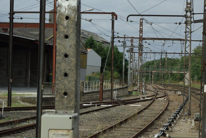

ja, sorry, weer Frankrijk... Volgende keer ga ik het ergens anders zoeken...
Juiste observatie is nog die 1500v.
Grtz Diederik.

Voor een leek, hoe kan je zien dat het 1500 volt is?

in Frankrijk is de bovenleiding of 25Kv of 1500v.
25Kv kun je herkennen aan dunne draad en een enkele draad waar de stroomafnemer tegenaan gaat. Net als in NL is voor 1500v de draad dikker en is de draad waar de stroomafnemer tegenaan gaat dubbel uitgevoerd. In Frankrijk zie je dan vaak een soort extra ophanging waar de rijdraad aan bevestigd is.
Dan is er nog een variatie die ook op de foto te zien is: in kopstations en op rangeerspoor is de bovenleiding eenvoudig uitgevoerd met 1 draad net zoals bij tramspoor. Dat kan dan weer omdat er langzaam onder gereden wordt.
Grtz Diederik.

Als ik mag toevoegen: het is allemaal een kwestie van benodigd vermogen... Dat is voor beide systemen nagenoeg gelijk, maar bij een lagere spanning heb je een hogere stroomsterkte nodig voor hetzelfde vermogen. En bij een hogere stroomsterkte heb je meer draaddoorsnede nodig om de weerstand in de draden en dus de verliezen laag te houden. Voordeel van lage spanning is dan wel weer kleinere isolatoren en installatie is eenvoudiger. En over die enkele draad: langzaam rijden = weinig vermogen.

Dat laatste ben ik toch niet helemaal met je eens Vincent ...
Bij binnenlopen klopt het, maar bij vertrek/aanzetten niet, dan wordt er juist (heel) veel vermogen gevraagd, wat door de lage snelheid ook nog eens relatief lang vanaf de zelfde plek wordt opgenomen.
De reden waarom in het verleden in bijvoorbeeld Den Helder en Enkhuizen de rijdraad het regelmatig begaf en ook de reden dat locomotieven bij het aanzetten beide stroomafnemers tegen de draad hebben, om er vervolgens één weer neer te laten als de stroomsterkte onder een bepaalde waarde is gedaald.

Wat je zegt klopt, maar Diederik (en ik) doelt op de enkele draad boven de rangeersporen, die in de foto te zien is; knappe rangeerlok die 4 MW trekt ;D En dat kan de machinist wel proberen, maar dan komt inderdaad de draad naar beneden. Wellicht ook een reden voor de enkele draad; gemakkelijker te vervangen als het een keer verkeerd gaat.
