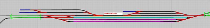

De onderbouw van de baan is klaar, nu kan ik beginnen met het uitleggen van het sporenplan. Daarvoor heb ik echter nog een aantal vragen, welke we met elkaar vast kunnen beantwoorden.
Eerst wat algemene info.
Ik rijd spoor N. Met een intellibox en bezetmelders van Huub Maaskant. De baan zal bestuurd gaan worden met Koploper. De tekening is in werkelijkheid 4,5m breed.
Onderstaand zie je het sporenplan van Raalte.
groter plaatje:
https://images.beneluxspoor.net/bnls/blokken_1_1.jpg
Groen is de vrije baan en rood zijn de wisselstraten.
Nu heb ik de volgende vragen.
1. De blauwe sekties zijn erg kort. Hier kan net een lok staan. Hoe beveilig ik deze? Een inrij en stopsectie lijkt me haast onmogelijk op zo'n klein stuk?
2. Voor het stationsgebouw langs loopt de gele lijn. Daar moeten uiteraard de treinen gaan stoppen. Echter liggen hier 2 wissels in. Hoe ga ik dit oplossen? Verdelen in 3 blokken met elk 3 secties. Of kan dit opgelost worden door er 1 blok van te maken met 3 secties?
3. De mintgroene lijn is het andere perronspoor. Hier wil ik treinen naar gelang van hun lengte laten stoppen. Wat is beter om te doen. a) 1 blok met meerdere secties en dan denk ik aan 5 of meer. of b) 1 blok met 3 secties en dan het punt waarop de treinen gaan stoppen, middels koploper regelen. De laatste is goedkoper, maar werkt het ook makkelijker?
Alvast bedankt,
Hans
