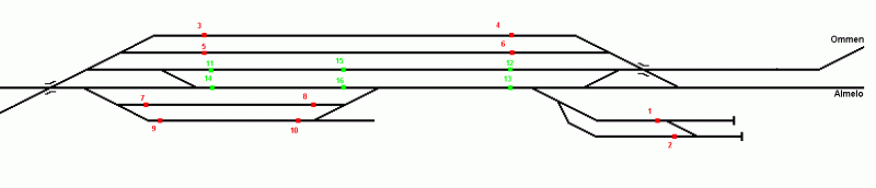

De sporen zijn nu allemaal aangesloten. Nu wil ik ook gebruik gaan maken van Repa-ontkoppelaars. Ik wil er echter niet te veel gaan plaatsen want dat is A) te duur en B) niet echt mooi, maar ik wil me ook niet beperken in de mogelijkheden.

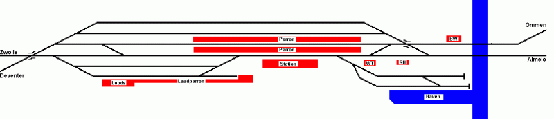

Eigenlijk had ik nummers bij de sporen moeten zetten dan was het duidelijker geweest.
Op het spoor tussen het station en perron 1 zal het personenverkeer tussen Zwolle en Almelo afgewerkt worden.
Op het spoor tussen de beide perrons zal het personen verkeer tussen Deventer en Ommen afgewerkt worden.
De overige sporen zijn voor het goederenverkeer.
Klik hier voor een grotere afbeelding
In de haven (nr. 1 en 2) wordt alleen geladen en gelost, verder niet gerangeerd. Deze 2 ontkoppelaars zijn voor het omlopen van de lok bedoeld.
De ontkoppelaars 3 t/m 6 zijn bedoeld voor het verwerken van lange goederen treinen.
De ontkoppelaars 7 t/m 10 zijn bedoeld voor het verwerken van kortere goederentreinen cq ladenen lossen van de langere.
Hierover ben ik denk ik wel uit dat dit goed is, echter over de groene ontkoppelaars nog niet. Er reden natuurlijk ook gemengde personen/goederentreinen. Moeten deze ook gescheiden kunnen worden?
Ik denk het wel, maar hoe moet dat dan? De wagons worden ontkoppeld als ze aan het perron staan. Als ik dat wil doen moet ik ook midden op het perron kunnen ontkoppelen (15 en 16), maar ik wil ook de hele trein kunnen ontkoppelen (11 t/m 14)
Het worden nu trouwens wel heel veel ontkoppelaars.
Heeft iemand hier ideeën over hoe ik e.e.a. het beste kan aanpakken.
