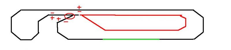

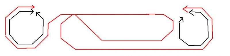

« Reactie #16 Gepost op: 14 October 2007, 13:06:00 »
Toch nog even terugkomend op de keerlus van Hans van de Burgt (zie encyclopedie)
Neen, het zit een beetje anders... Er is maar één keerlus. .....
Volgens mij klopt bovenstaande bewering niet helemaal, en moeten er 2 keerlussen zijn. Ik zal proberen e.e.a. duidelijker te maken met het volgende voorbeeld. Dit is volgens mij een vereenvoudigde weergave van het baanplan IJzerenrijn uit de encyclopedie.
Hieruit blijkt dat het rode schaduwstation een keerlus bevat. Dit is duidelijk en hierover ook geen discussie.
Echter in het zwarte baanvak zit nog een keerlus. Bij de rode circel is namelijk sluiting. Is hier een andere oplossing voor dan bijvoorbeeld in het groene vlak ook een keerlus te maken.
Alvast bedankt,
Hans

Het in de encyclopedie beschreven schaduwstation gaat uit van een (1) niet zichtbare keerlus, die gebruikt wordt voor twee richtingen. Je hebt volstrekt gelijk dat uiteindelijk het zichtbare treinverkeer ook een keerlusparkoers volgt. Eigenlijk is er sprake van een opgevouwen hondenbot-model.
Waarom er nog een keerlus nodig zou zijn, ontgaat me.
Basisprincipe is immers kan een trein overal komen, en bovendien vanuit elke richting?
Enne... ja bij 2-rail gebruik vraagt de keerlus natuurlijk wel om bijzondere maatregelen om kortsluiting te voorkomen.
Hans

Als ik jouw verhaal zo lees Hannes, wil je een schaduwstation waarvan de sporen, en doorgaan zodat een trein via de andere kant weer naar je station gaat (gevalletje zandttreinen) en je wilt keer mogelijkheden voor 2x enkelspoor.
Dit is wel haalbaar mits je de benodigde ruimte ervoor hebt.
Echter, voor de beveiliging zul je het stuk waarbij treinen in beide richtingen over enkelspoor rijden dubbel moeten beveiligen voor zover dit niet in het zicht is.
De voor de overige niet zichtbare stukken kun je volstaan met beveiligen voor een enkele richting.
Het zogezegde ' keerlus ' probleem is ook anders op te lossen namelijk.
Mijn vraag dan ook om mee te beginnen:
Wat is je beschikbare ruimte?
Welk merk rails heb/wil je?
Wat is je stationsindeling? (gaarne met lengte en breedte maten)
Peter.

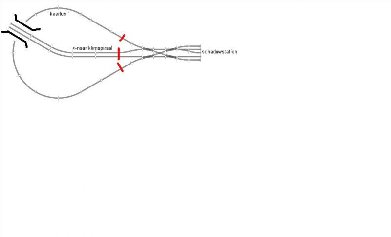

« Reactie #21 Gepost op: 18 October 2007, 05:27:28 »
Hierbij even het tekeningetje.
Ik heb gebruik gemaakt van fleischmann piccolo in dit ontwerp.
De sporen naar de klimspiraal gaan middels een brug over de keerlus heen die getekend is.
Omdat je toch omhoog gaat naar de klimspiraal leek dit me het handigst.
De sporen naar de klimspiraal stijgen, terwijl het spoor voor de keerlus daalt, scheelt je namelijk in de benodigde ruimte voor een ongelijkvloerse spoorkruising.
Uitgaande van een minimale doorrij hoogte van 5 tot 5,5 cm (tussen bovenkant spoorstaaf en onderkant brug) moet dit haalbaar zijn.
Verder heb ik voor je schaduwstation geen nadere invulling gegeven.
Ik heb middels rode strepen aangegeven waar de dubbele(beide spoorstaven dus) isolatie moet komen om kortsluitingen te voorkomen via de keerlus, de 2 rode strepen in de hoofdbaan is puur om je station electrisch te scheiden, en is makkelijker om je rij richting vantevoren in te stellen.
De keerlus zelf overigens zul je ook apart moeten voeden om de gewenste rijrichting in te stellen(bij voorkeur met een voedingsbron die niet dezelfde is als die van je schaduwstation).
Je kunt, omdat je in deze situatie je schaduwstation apart voedt, het station ook nog eens in 2 helften verdelen waardoor je mogelijke kortsluiting door de keerlus minimaliseert.
(op tekening de bovenkant en onderkant van het schaduwstation apart voeden)
Als je dit ook toepast voor de andere kant van je schaduwstation, dan is hiermee het probleem van keerlussen en daarmee ook voor je doorgaande zandtreinen opgelost.
Hou er echter wel rekening mee dat je keerlus tenminste je maximale treinlengte (en een beetje meer) lang moet zijn in spoorlengte (indien je je schaduwstation niet onderverdeelt in 2 helften qua voeding dan).
Het is een concessie waaraan je, gezien je beschikbare ruimte, denk ik niet aan ontkomt.
https://images.beneluxspoor.net/bnls/original_version_ontwerp_1.jpg
Heb je nog vragen, hoor ik het wel.
Peter.

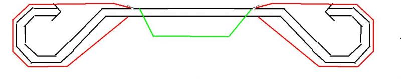

« Reactie #22 Gepost op: 18 October 2007, 21:50:14 »
Peter,
bedankt voor je reactie.
Ik heb jou versie even iets aangepast, zie plaatje. (even snel via paint getekend, dus let niet op wissels die niet getekend zijn, maar er wel moeten liggen.)
Nu ligt het schaduwstation verder naar achteren, zodat dit gedeelte op 80cm diep kan blijven. De keerlus draait om de klim spiraal heen, dus hier hoef ik geen rekening te houden met hoogte verschil. De diepte van de klimspiraal wordt zo 120cm diep.
De 2de mogelijkheid is als volgt.
Hier gaat 2 keer een enkelspoor via de klimspiraal naar beneden, echter draait de binnenste een niveau verder naar beneden en krijg je dus 2 identieke niveau's. Dit betekent wel 4 keerlussen. plus dat ik moet opletten welk spoor de buitenste van de klimspiraal wordt, dus waarschijnlijk zal deze in de klimspiraal ergens moeten kruisen.
Deze laatste manier is duurder en moeilijker, maar levert ook meer ruimte op in het schaduwstation.
Zal in het weekend is e.e.a. uit tekenen in ontwerp programma en dan zal ik het hier weer laten zien.
Ik weet nog niet welke oplossing me meer bevalt, maar zal er is over nadenken. Als ik e.e.a. heb uitgetekend op schaal zal het waarschijnlijk wel duidelijker worden.
Iemand trouwens nog andere ideeen.
mvg Hans

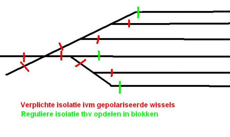

« Reactie #24 Gepost op: 22 May 2008, 12:25:11 »
hallo,
Momenteel ben ik bezig met het aansluiten van de rails op bezetmelders etc. Nu al              , ja soms kunnen dingen lang duren.  :(
Ik wil de volledige baan gaan voorzien van bezetmelders, volledige detectie, dus ook de wissels. Nu gebruik ik peco code 55 wissels. Bij deze wissels heb ik het afbuigende spoor (ingeval van engelse wissel alle 4) de sporen voorzien van isolatielassen omdat het hartstuk gepolariseerd is en er anders kortsluiting ontstaat. Tot zover is alles me wel duidelijk.
Nu heb ik echter een aantal wisselstraten die als geheel op een bezetmelder (van Huib Maaskant) wil gaan aansluiten. Nu twijfel ik echter of dit wel goed gaat, aangezien de wissels in het verlengde van het afbuigende spoor liggen en inclusief een engelse wissel is. Er kan geen sluiting ontstaan doordat er geïsoleerde raillassen tussen zitten, echter wil ik het toch even zeker weten dat ik geen bezetmelder naar zn hiernamaals breng. Of moet ik deze op aparte bezetmelders(uitgangen) aansluiten.
Ik ben me ervan bewust dat openrijden van wissels sluiting geeft en dus niet mogelijk is.
Kan iemand mij hier het verlossende woord in geven, voor de zekerheid.

« Reactie #26 Gepost op: 23 May 2008, 11:37:18 »
Klaas,
Alvast bedankt voor je reactie.
Hierbij een schematisch plaatje.
Het is als volgt:
- de rode isolaties zijn verplicht ivm met gepolariseerde wissels (peco code 55).
- de groene isolaties zijn de reguliere om de baan op te delen in baanvakken.
- nu wil ik volledige detectie dus ook de wisselstraten.
- bovenstaande wissels mogen wat mij betreft op 1 bezetmelder worden aangesloten, aangezien hier toch maar 1 trein beweging per keer op mogelijk is.
- wissels open rijden is sowieso uit den boze en zal ik dus ook niet doen. (ik ga met IB en koploper rijden en laat dus de wissels allemaal automatisch schakelen)
Is dit nu mogelijk of krijg ik te maken met sluiting als ik deze wissels op 1 bezetmelder aan sluit. Trial en error leek me niet de beste methode om dit te testen.  ;D ;D

Okee, we zijn een stapje verder. Toch nog een paar vragen.
Die rode en groene strepen zet je dwars over het spoor, betekent dat dat je op die plekken beide staven isoleert? Dat is niet nodig. De staven achter een puntstuk moet je isoleren, dus de staven achter een wissel die binnen de vork liggen.
Rechts heb je 6 sporen. 3 daarvan zijn groen geisoleerd vanwege een blokscheiding. De andere 3 zijn rood aangegeven, zit daar dan geen blokscheiding?
Dat ding links, is dat een kruising, of een Engels wissel?

« Reactie #28 Gepost op: 23 May 2008, 17:01:38 »
Klaas,
Sorry voor de onvolledigheid. Hierbij de aanvullende informatie.
- Het betreft een engelse wissel, geen kruising.
- De rode isolaties zijn aangebracht op beide sporen, ik weet dat dat niet noodzakelijk was, maar heb het toch zo gedaan. Dit betreffen ook echt geïsoleerde raillassen.
- De groene isolaties zullen een door de dremel doorgeslepen rail zijn.
- Ik heb de baan op heel veel plaatsen (+- om de 30 centimeter, en bij elke metalen raillas) voorzien van spanning, op beide railstaven. Meer dan noodzakelijk is, maar als je dan toch bezig bent maakt dat ook niet uit. De aansluitingen (rode draad) welke tot dezelfde sectie behoren sluit ik onder de baan weer aanelkaar, waarna 1 draad naar de bezetmelder gaat.
- de 6 stukken spoor aan de rechterzijde van de tekening zijn alle 6 blokken van het station. De 2 stukken spoor aan de linkerzijde van de engelse wissel zijn allebei blokken van de vrije baan.
- de gebruikte rails zijn allemaal flexrails.
- De railzijde aan de bovenkant van de tekening (bruine draad) heb ik allemaal aangesloten op een ringleiding. Afgezien nog van de engelse wissel.
- De railzijde aan de onderkant van de tekening (rode draad) moet ik allemaal nog gaan aansluiten op een bezetmelder.
- de gepolariseerde wissels heb ik niet extra voorzien van stroom via bijvoorbeeld de wisselmotor.
- de engelse wissel moet volgens mij wel via de wisselmotor voorzien worden van extra stroom. Hiervoor ga ik de conradwissel motor gebruiken, deze gebruik ik trouwens voor al mijn wissels. Als wisseldecoder ga ik de Littfinskidecoder gebruiken, type nummer weet ik zo niet, maar het is dezelfde als gebruikt op Groterdam van Chris.
Ik hoop dat je zo voldoende informatie hebt, alvast bedankt.

« Reactie #29 Gepost op: 24 May 2008, 00:15:10 »
Okee, het beeld is nu tamelijk compleet. Je hebt in ieder geval meer onderbrekingen gemaakt dan strikt noodzakelijk is. Maar dat is op zich geen probleem, die kun je ondergronds makkelijk aan elkaar knopen.
Ik ga morgen in de loop van de dag een tekeningetjue in elkaar flansen om te laten zien hoe je het aan kunt sluiten. (nu is het een beetje te laat)
Intussen zit ik nog even met een paar opmerkingen die naar mijn idee een beetje krom geformuleerd zijn:
Bedoel je hiermee dat je die wissels nog helemaal niet hebt aangesloten, of gaat het alleen maar over de puntstukken?
