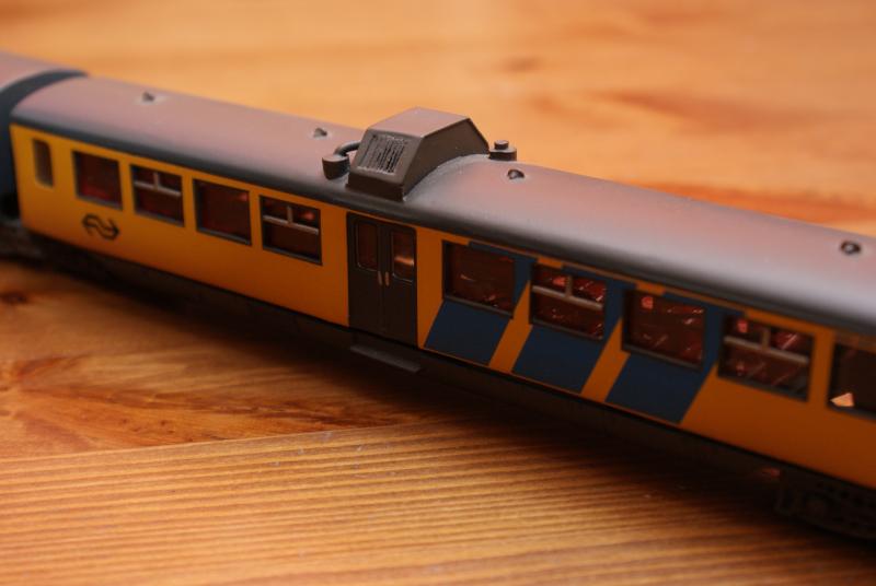

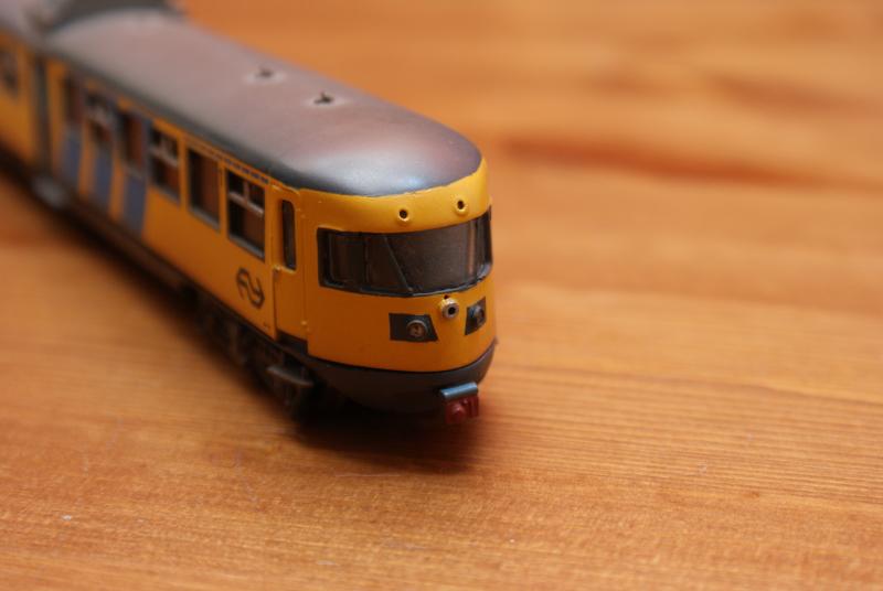

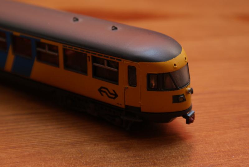

Ooit ben ik ook begonnen aan de bouw van een gerenoveerde DE-II; treinstel lijkt bijna klaar, maar moeten nog wel een hoop details aangebracht worden.
Het dak is van plan E, onderstel en koppen en deuren van mat '46; draaistelzijkanten van KleiNSpoor en de rest is zelfbouw. De zijwanden heb ik opgebouwd uit een dunne laag styreen (waar de ramen en deuren uit gesneden zijn), met daarachter een dikkere laag styreen geplakt voor de stevigheid.
Omdat er te weinig ruimte was voor de orginele limamotor heb ik er een Tensodo (?)-motor onder gezet.
Leuk project om te doen en het hij lijkt nog ook, al zeg ik het zelf!
Groet, Edwin

Ik ben benieuwd hoe jij het voorste cabine raam geplaatst en helder hebt gekregen?
Zelf ben ík ook nog aan het stoeien met de aandrijving. ik zal eens een paar fotos nemen.
Aan 1 zijde heb ik het gedeelte eruit gezaagd waar de grote cabineruit moet komen. Deze heb ik vervlogens weer gezaagd uit een plastic dop (diameter +/- 3 cm) van een 1 of andere fles. Best een karwei, daarom heb ik aan de andere zijde de spijlen weggevijld en hoop deze eigenijk op de een of andere manier dit nog beter weg te krijgen.
Groet, Edwin

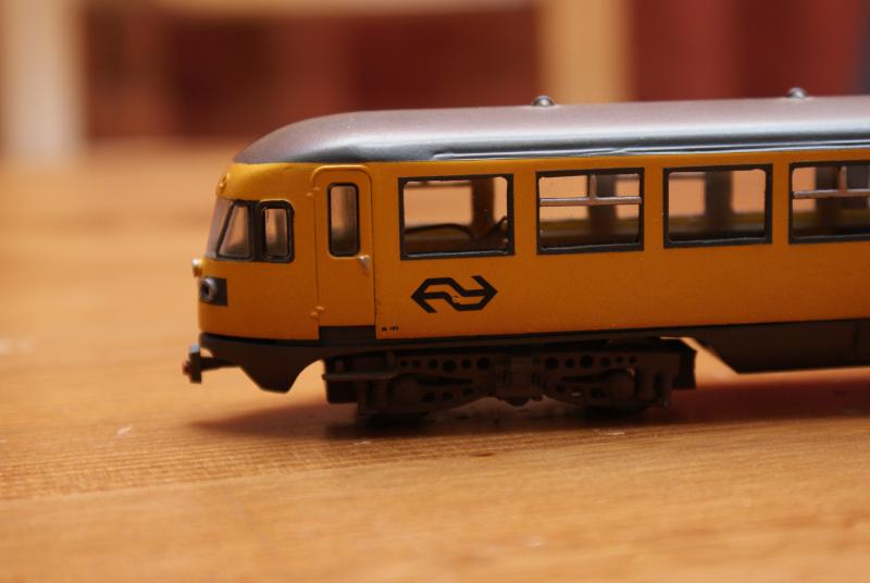

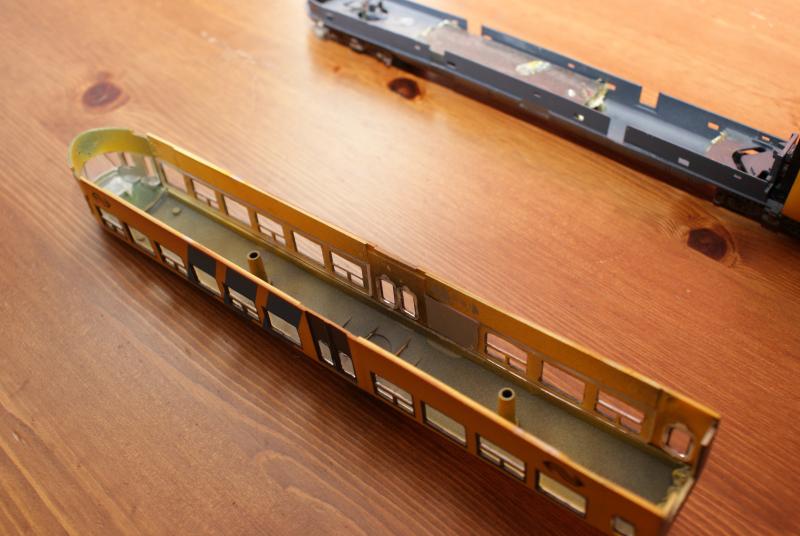

@Edwin, ja ik dus ook. erg lastig. Missien gan ik het klusje ook wel eens zo aan pakken. Dit stoort mijn ook te veel.
Ja en wil je een DE2 makkelijk bouwen en niet wachten op de DE2, sloop twee Artitec DE1tjes begin volgend jaar ;) ;D :o (geintje)
Hier wat foto's
Groeten Maurice
