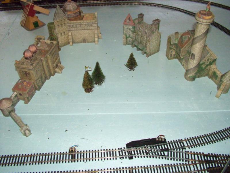

Laat ik maar beginnen met mijn "zij-trajektje": de Unseen Univserity. Daar is het laatste half jaar gewoon aan door gewerkt, dat is een wekelijks terugkerend projekt op een knutselavond bij vrienden op woensdag.
Kijk (en klik):
Er zijn een aantal gebouwen bij gekomen. Ook The Tower of Magic is af, maar die is zo gigantisch hoog dat hij niet op de foto pastte. Ik hoef "nog maar" twee gebouwen, maar wel de twee ingewikkeldste.
Het is iedere keer weer opnieuw pret om uit een bladzijde met vreemde aantekeningen een gebouw te zien groeien. Als ik ermee klaar ben denk ik dat ik eens op internet ga kijken of ik meer knip-en-plak vind. Nee, ik hoef geen tips, ik heb er al een paar gevonden en moet alleen nog wat meer bestuderen op wat het wordt  ;). Eerst deze maar eens af krijgen.

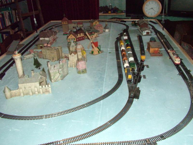

Spoor dus.
Tot januari heb ik zitten denken wat en hoe het moest worden. Een ding wist ik zeker: het moest analoog (ik werk al de hele dag met computer).
Er moesten halteplaatsen komen, en wisselbediening. Soms heb ik wat ideeen moeten laten varen, vanwege te ingewikkeld of gewoonweg onuitvoerbaar. De wisselbediening is dus gewoon standaard oud Fl* materiaal, uit de collectie van mijn vader en overleden schoonvader. Maar dat komt in het volgende bericht.

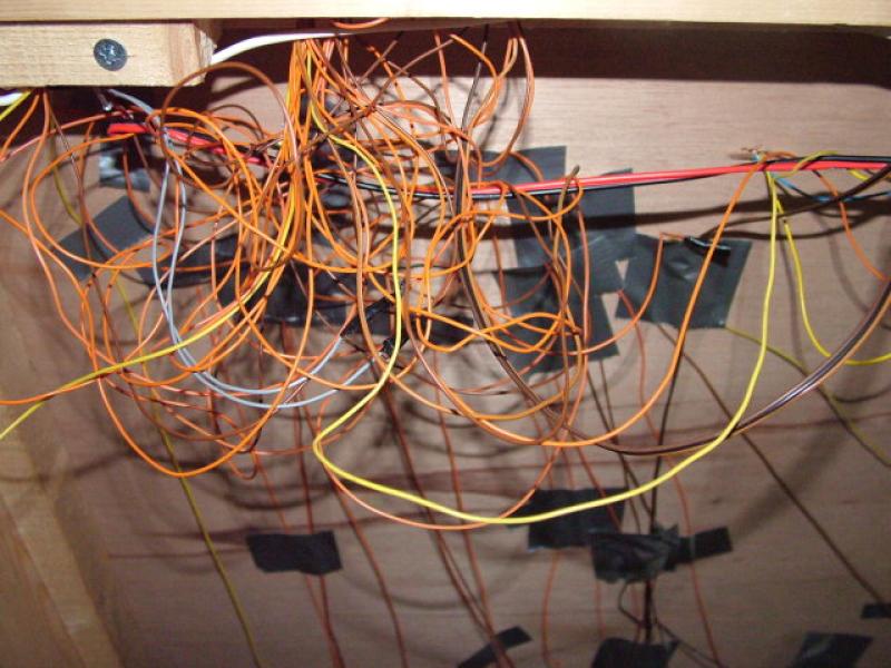

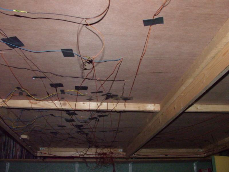

Maar laten we bij het begin beginnen: de bekabeling. Daar ben ik wat avonden stil mee geweest zeg! Stukken onderbroken spoor voor de halteplaatsen, die dan uiteraard hun eigen voeding moesten krijgen. En alle wissels.
Gelukkig heb ik er destijds voor gekozen om mijn baan onder het plafond te hangen, met katrollen. Dat bleek tijdens het werk onder de tafel erg prettig...
Zo ziet de onderkant van de tafel er nu uit (alle kabels worden later nog netjes met haakjes vastgezet, de tape is maar tijdelijk!):
(klik)
Al die kabels komen bij elkaar aan de zijkant van de tafel:
(klik)
Ook dit wordt later nog gefatsoeneerd.

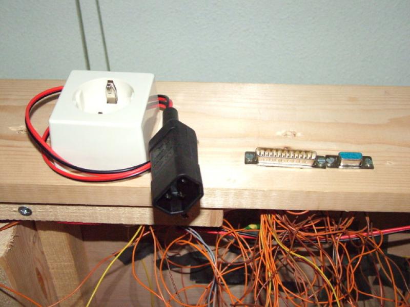

Aan de andere kant van de zijkant zitten verschillende soorten stekkers, voor puls- en onderbrekingsdraden (de twee seriele stekkers) en ringleidingen (gelijkstroom en wisselstroom-aarde):
(klik)
Alles werkt, op een combinatie van wissels na. Die kabeltjes moet ik nog eens trekken, want vanavond kreeg ik het niet op orde, wat ik ook probeerde. Dan maar helemaal opnieuw.

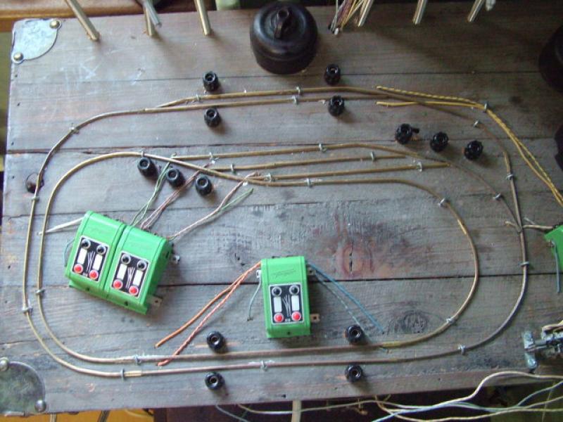

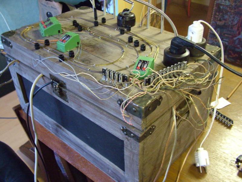

Tot slot het kroonstuk van een half jaar nadenken, verzinnen, uitzoeken en uitvoeren. De Kist.
Inspiratie kwam van een film die ik al lang niet meer gezien had, en laatst gekuchdownkuchload had: Brasil, van Terry Gilliam. Een toekomstvisie als een koortsdroom. Men heeft computers, maar die zien er uit als een typemachine met een schermpje.
Van daaruit kwam bij mij het gouden idee: Steampunk! Dat moest het thema van mijn bedieningspaneel worden!
Ik heb lang gezocht naar een echte antieke kist, maar uiteindelijk is er (verstandig) gekozen voor een goedkoop geval. Eerst maar eens een Mark I bouwen voor ik een mooie antieke kist verknal.

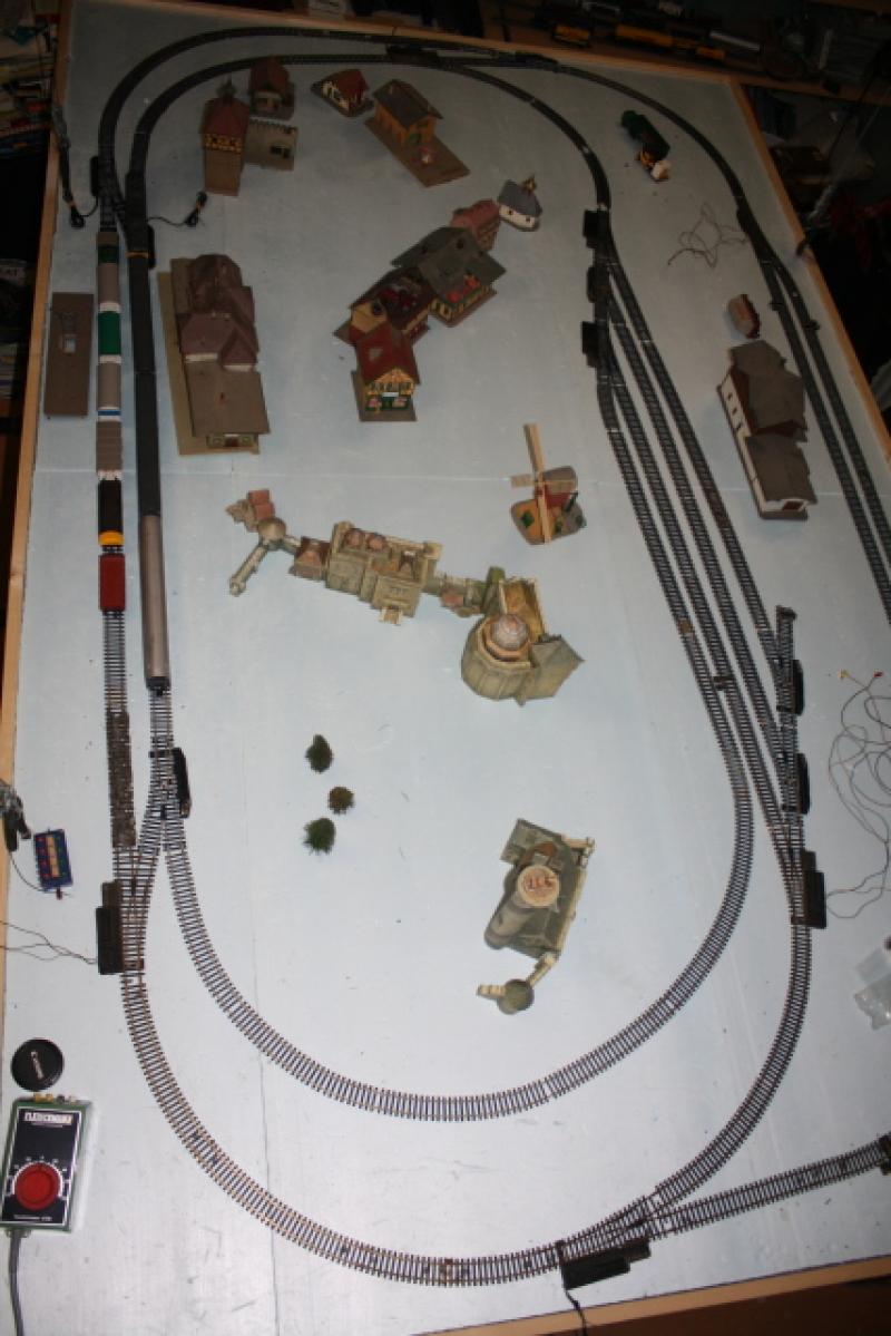

Dit is mijn baan:
(klik)

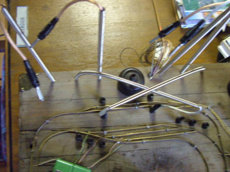

Een plattegrondje van diezelfde baan is met oud spoormateriaal op de deksel van De Kist gemaakt:
(klik)
De wisselbedieningen zijn Fl*, uit de collectie van vader en overleden schoonvader. De draadjes liggen op de kist, zodat je ziet welk knopje voor welke wissel is (en zichtbare draadjes zijn steampunk). De draadjes komen overigens van een draadboom van een terziele gegane flipperkast, een donatie van een goede vriend. Stofomwonden, jawel.
De bananencontactjes geven de halteplaatsen aan. Daar kan de stroom onderbroken worden (zoals hierboven), of stroom opgezet worden met een zestal bananenstekkertjes:
(klik, excuses voor de kwaliteit)
Je ziet trouwens ook een oude lichtschakelaar; dat is de hoofd- en paniek-schakelaar.

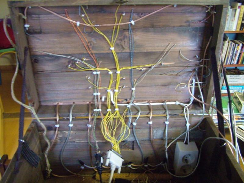

Al die knopjes en contactjes worden onder de deksel naar twee seriele stekkers geleid; twee verschillende zodat er nooit vergissing mogelijk is:
(klik)
Voor de goede orde: zo moet de onderkant van de baan ook uit gaan zien; netjes.
Die seriele kabels gaan dan weer naar de zijkant van het spoor (zie bericht hierboven).

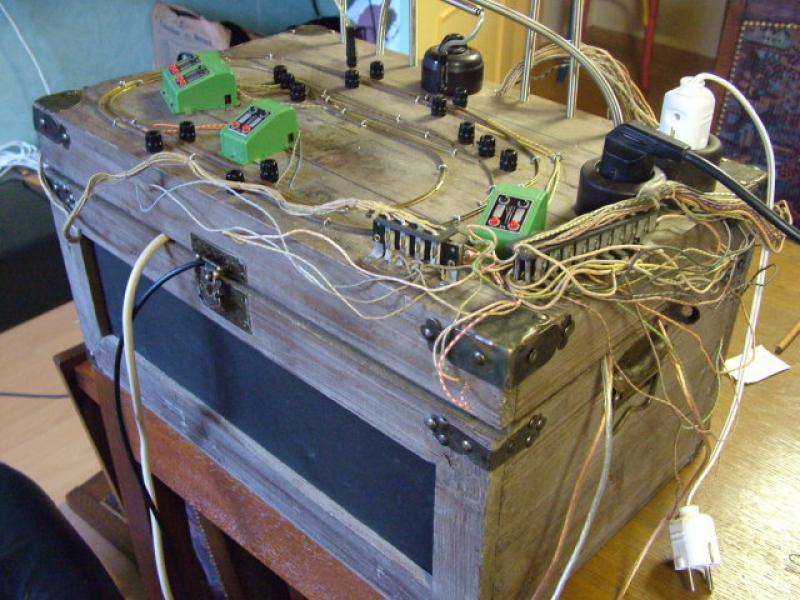

Omdat ik een hele hoop draad van de flipperkast overhad, met twee prachtige stekkercombi's, en omdat het nog niet steampunk genoeg was naar mijn zin, heb ik hier en daar wat extra zaakjes "aangesloten"  ;D.
Niet "aangesloten" (klik)
...en wel "aangesloten" (klik)
Ikzelf vind De Kist prachtig, en de twee knutselvrienden die voor een keertje hun knutselavond opofferden voor een avondje treintje spelen hebben zich er zomaar twee-en-een-half uur mee vermaakt...  ;D.

Antoontje
Om mijn nieuwsgierigheid te bevredigen..
Die witte steker, die via een stukje tweelingsnoer weer naar een steker gaat.
Wat is daar de bedoeling van  ??? ???
Arthur
Antoontje
  • Bingellander
  • Berichten: 318
Re:Antoontje's H0 baan
« Reactie #13 Gepost op: 15 May 2010, 23:47:06 »
Hoi Arthur,
Bedankt voor je reactie, Bjorn ook.
Dat is een "do not try this at home"...  :o
Een zeer onverstandige manier van mij om de voeding in De Kist te krijgen--de trafo wordt gevoed door de dubbele stekkerdoos die je binnenin De Kist ziet. Ik had twee mooie oude bakelieten stopcontacten op de kop weten te tikken, en heb die bovenop gemonteerd. Die kabel met twee stekkers gaat dus naar de 220 uit de muur, en via het bakelieten stopcontact naar binnen.
Een stekker waar 220 volt op staat... geen goed idee. Zodra ik wat oude kabel en een mooie bakelieten stekker heb, wordt dat vervangen en wordt de bakelieten stekker ook vastgezet in het stopcontact, zodat het nooit meer los kan. Lijkt me iets veiliger...
Ik heb mezelf ook al aangeleerd hem nooit uit te trekken, vandaar dat je dat lelijke witte geval nu op de foto ziet; dat was dus eigenlijk niet de bedoeling.
Antoontje.

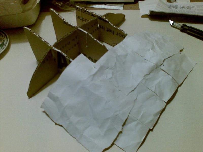

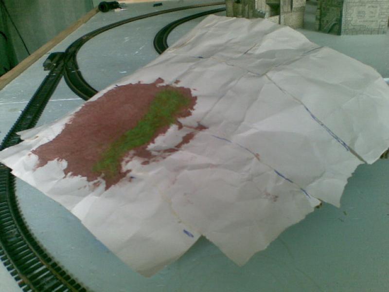

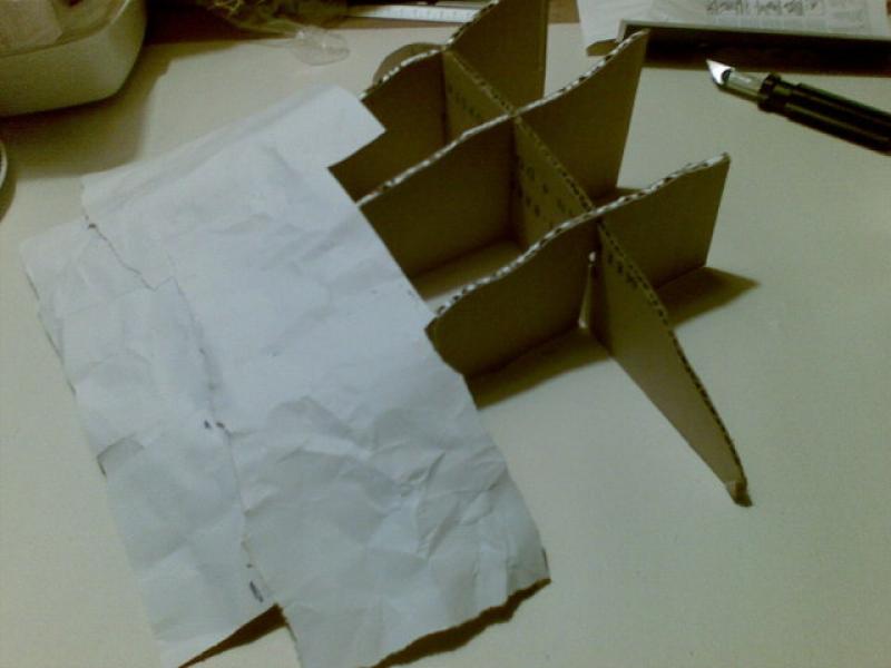

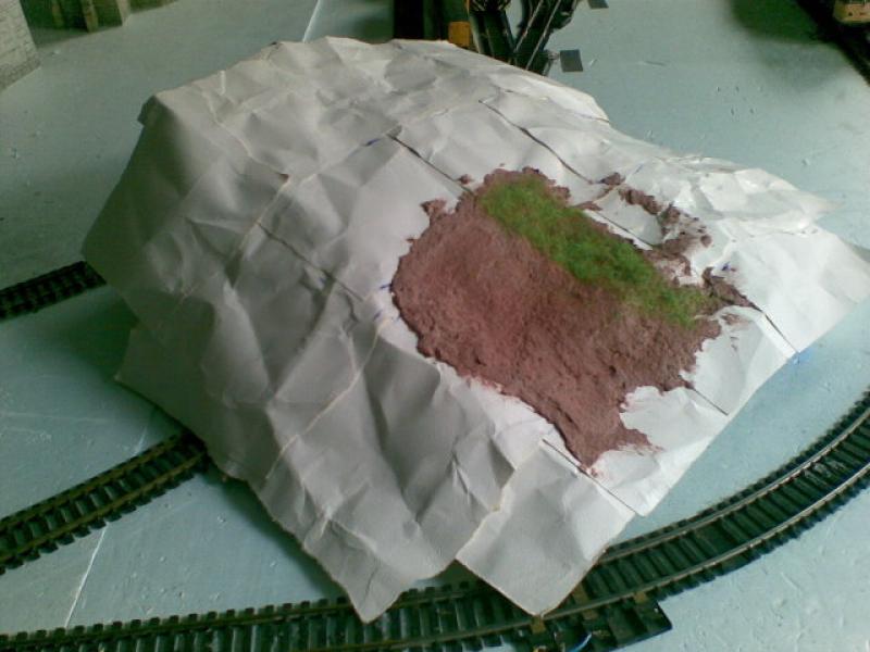

Vanuit mijn mobieltje (goede camera was niet voorhanden op het moment) een aantal foto's van de voornoemde vingeroefeningen; een kartonnen heuvel volgens methode Matheus18, bedekt met stukjes behang. Jawel, Matheus18, het kan dus wel, ook als er daarna hydrofibre gebruikt wordt. Het was overigens wel redelijk stevig behang, geen rauhfaser.
Volgende vingeroefening wordt om holle weg en graft te maken, op dezelfde heuvel. Dit alles uiteraard met in het achterhoofd een limburgs landschap zoals ik dat hier in mijn eigen omgeving zie.
Het begin:
Met hydrofibre en een strookje gras:
Antoontje.
