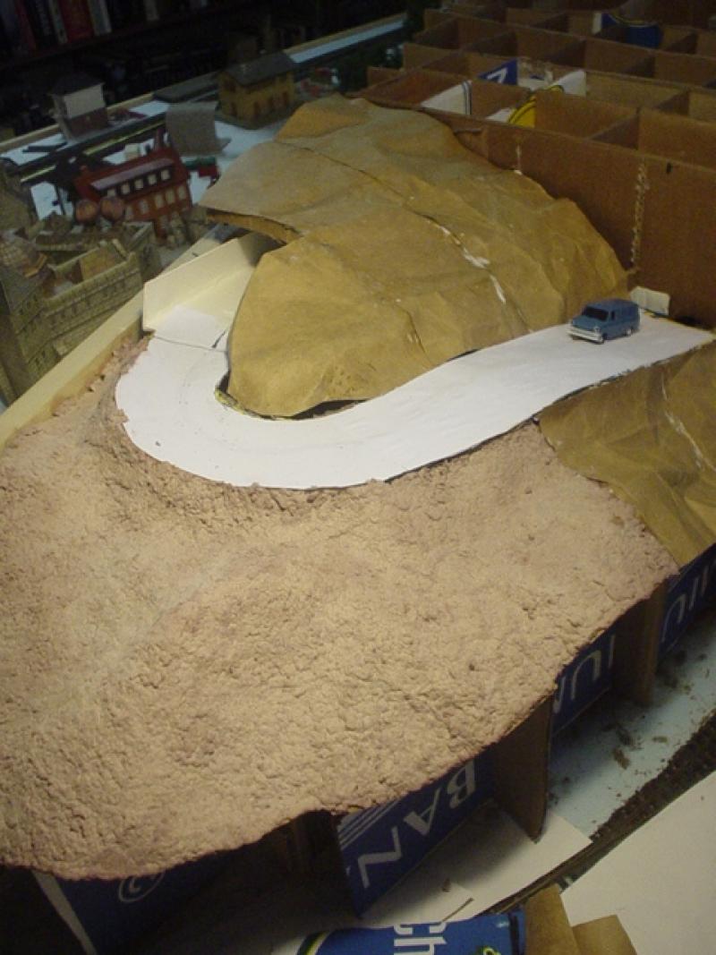

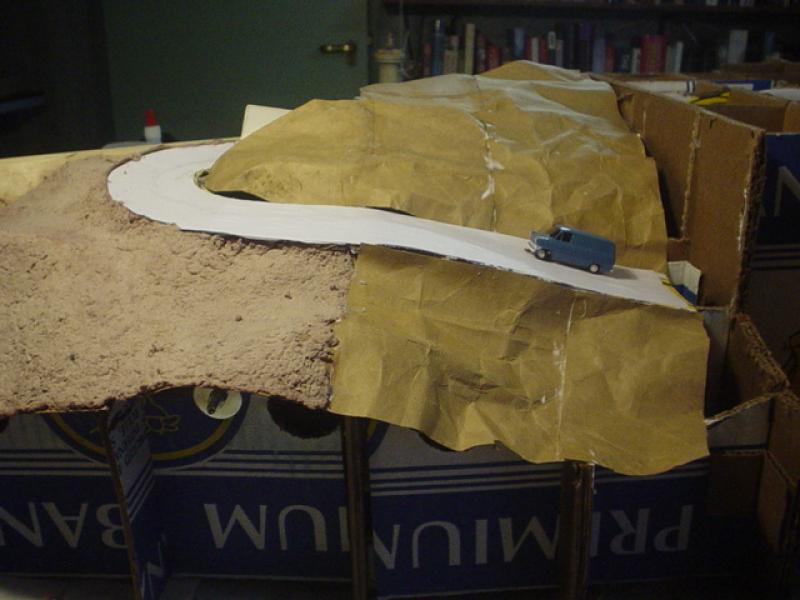

Goed, vandaag dus lekker een vrije dag gehad. Wat inkoopjes gedaan bij de modelbouw- en treintjeswinkel (meer hydrofibre!), aan Bingellands Heuvelland gewerkt, en omdat het een heldere avond was wat langer dan gebruikelijk bij de vrijdagse Sterrenwachtavond vertoefd. Vandaar dus een nachtelijke update.
(Alle foto's in dit bericht: klik)

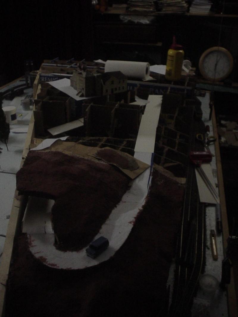

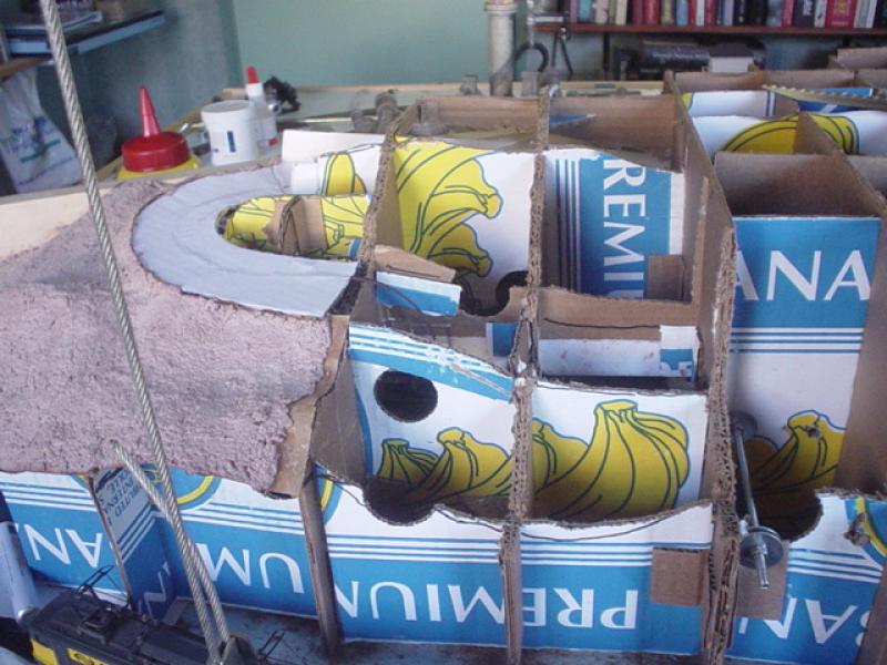

Even recupereren; tot zover waren we een tijd geleden gekomen:
De punt van de Heuvellandzijde van Bingelland was gemodelleerd, bekleed en van hydrofibre voorzien. Ook de bocht van de weg naar de verborgen helling naar de Vals Plat zijde was klaar.
Uiteraard wordt dit nog begrast en beboomd en -struikt. Ook de weg moet nog geegaliseerd en geverfd worden, maar dat komt allemaal (veel?) later. Je ziet op de voorgrond overigens ook de steenplaat die gebrukt gaat worden, nu nog even los neergezet.

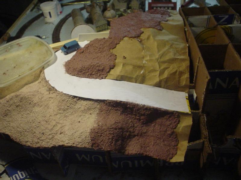

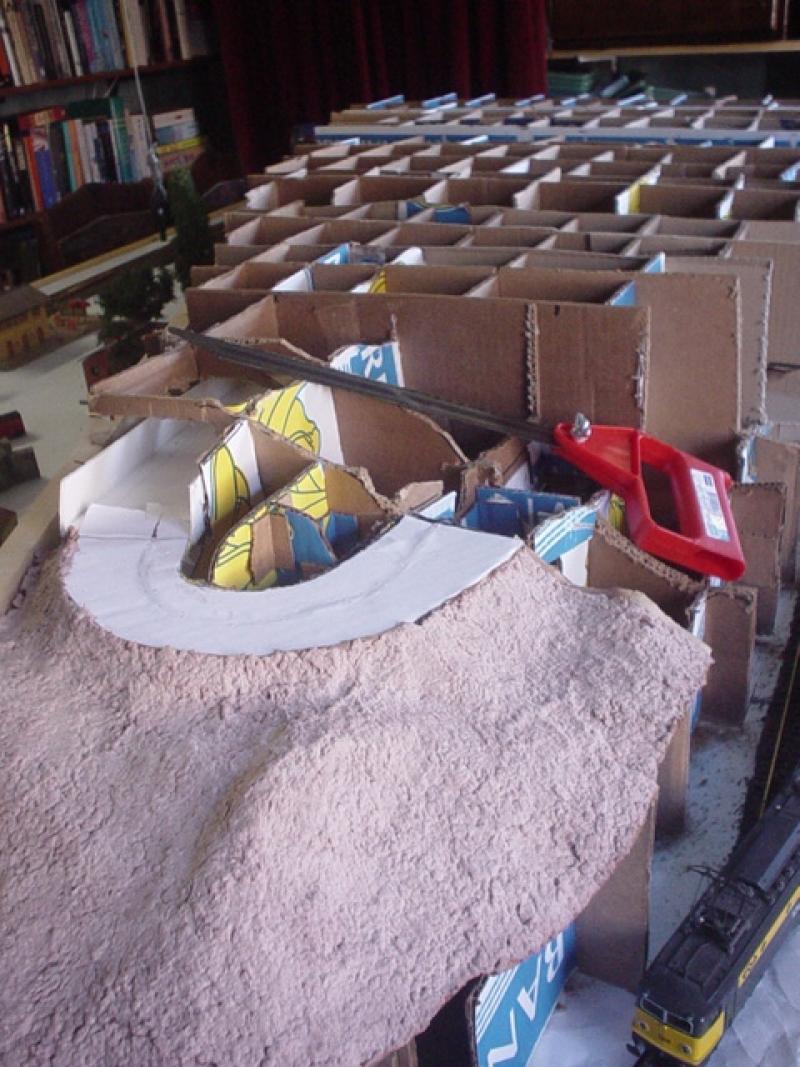

Vandaag heb ik twintig centimeter landschap verder gewerkt.

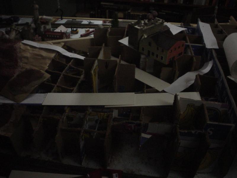

Zoals je al eerder hebt kunnen lezen en op bovenstaande foto kunt zien heb ik de Heuvellandzijde met bananendozenkarton helemaal tot maximale hoogte gebouwd, om het later bij te snijden en "boetseren". Hier volgt een verslag van de werkwijze. Omdat er daglicht was heb ik duidelijk foto's kunnen maken, dus er volgen nogal wat hieronder. Hou vol  ;).
De "boetseer"-werkwijze. Met een schrobzaag (nooit van gehoord, maar dat stond op het etiket  :D ) zaag ik de stukken weg. Soms verzaag ik me, of kom ik bij het bekleden met vloeikarton tot nader inzicht, maar dat is gemakkelijk te verhelpen door gewoon een stuk karton zijdelings erbij te plakken terug tot de gewenste hoogte. Matheus/Johan doet dat met hele bergen, ik hoop het subtieler te kunnen aanpakken  ;D.
Voordat ik begon is dat treintje overigens in veiligheid gebracht.
Vanuit een andere hoek.
Na het zagen, de ruwbouw van weer een nieuw stukje Heuvelland.
Het begin van het bekleden met het vloeikarton.
Een nieuw stukje weg, met magneetspoor voor het FCS-Fordje, en klaar met bekleden.
Vanuit een andere hoek. De helling van de weg is iets te groot geworden, maar ik kan er mee leven. Als ik wat amateurwielrennertjes op de kop kan tikken wordt dit De Muur van Bingelland, hihihi.
En dan wordt er Hydrofibre op gesmeerd.
Klaar! Drogen laten. De kleur wanneer eenmaal droog bevalt me niet, zal er later met plakkaatverf wat mooiers van maken, maar deze hoek wordt toch helemaal begroeid.
De volgende twintig centimeter krijgt de weg een zijstraatje voor (onder andere) mijn huis. Daarna vooral landbouwlandschap.

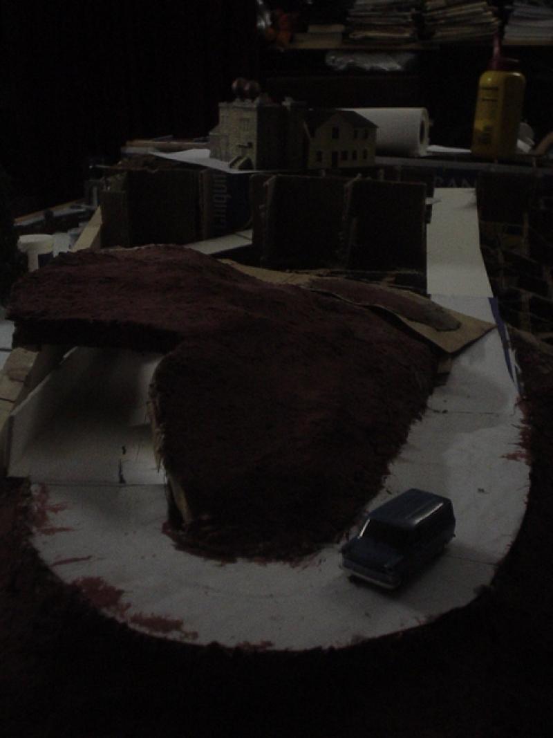

Weer even een korte update.

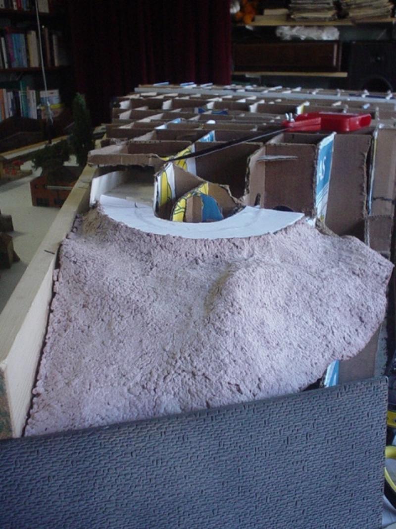

De hydrofibre is geverfd (löss-kleurige plakkaatverf (Löss of Limburgse klei: grondsoort die vooral in Limburg te vinden is, roestbruinig)), maar nu de verf is gedroogd vind ik hem eigenlijk wat donker. Het is ook nooit goed...  ;).
Vandaag een dagje vrij, en weer eens wat landschap gevormd, of zoals ik het hier eerder noemde, "geboetseerd". Omdat ik een foutje zoals eerder met De Muur van Bingelland (zie hierboven) wilde voorkomen heb ik er eerst maar eens voor gezorgd dat de wegen werden uitgesneden/zaagd, zodat de hellingen niet te steil worden. Zeker met de zijstraat waar ons huisje komt te staan wil je niet nog eens met vergissingen geconfronteerd worden. Die moet een beetje aflopen, maar niet te veel.
Toen dat eenmaal gebeurd was kon ik het omringende land boetseren. Tot zover ben ik vandaag gekomen (alle foto's klik):

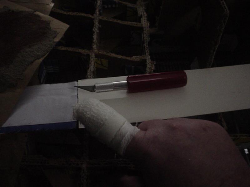

En toen ging het mis...
Een tip voor medemodelbouwers: hobbymessen zijn scherp! Een flinke jaap in mijn rechterwijsvinger als bewijs:
Helemaal door de huid, een blik in het gat was voldoende om te zien dat dit gehecht of op zijn minst gelijmd moest worden...
Het was half vijf op vrijdag, maar de huisarts was nog aanwezig: "Kom maar gauw!"
Een antibiotica-kuur rijker, en met de vinger dik verpakt mocht ik weer naar huis. Gelukkig kon ik haar overtuigen dat mijn Tetanus-titer nog goed genoeg was (~12 jaar geleden) anders had ik die ellende van drie prikken er ook nog bij gehad.
Een hobby noemen ze dat! Tsss...

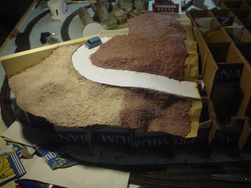

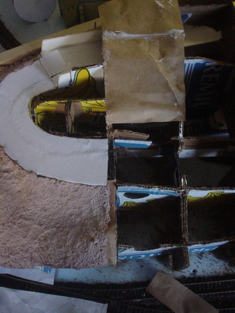

Ik maak de foto's altijd met een heel oud toestelletje, dat het voordeel heeft dat het direct op 640 bij 480 opslaat--ideaal voor het forum--, maar het nadeel dat het in de schemering niet al te best presteert. Ik zal er proberen rekening mee te houden, maar soms wil ik heel graag iets laten zien dat niet op daglicht kan wachten...
Ik vond op het toestel nog wat fotootjes van begin februari, ook gemaakt om te plaatsen als verduidelijking van hoe ik mijn FCS magneetbaan werkwijze heb verbeterd. Laten we daarmee beginnen.

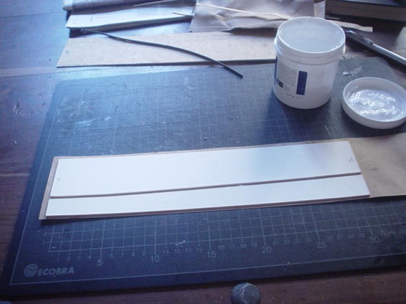

Door de dikte van het omringende karton lag de magneetstrip redelijk laag ten opzichte van de bedekkende strook papier. Nu heb ik de strook magneetstrip "tegen de bovenkant" geplakt, zodat hij vlak onder het oppervlak van het wegdek ligt.
(alle foto's zoals altijd: klik)

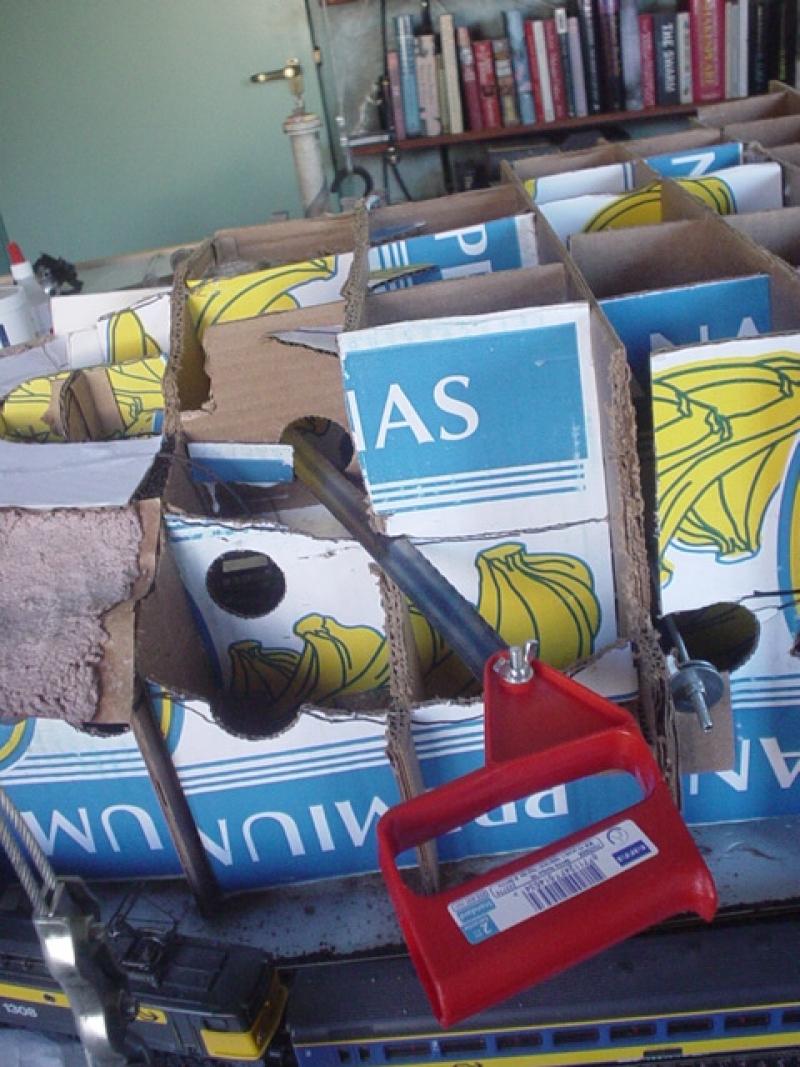

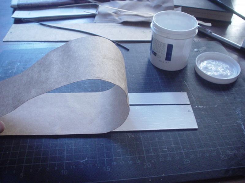

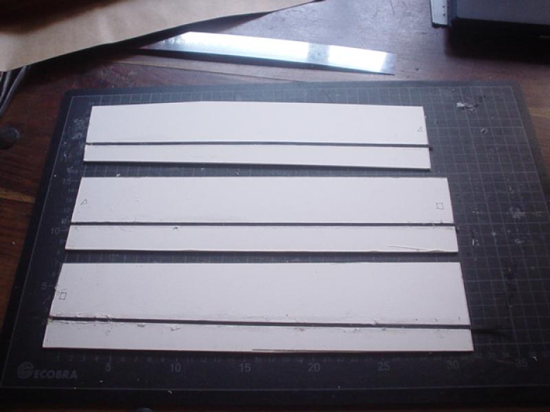

Maak twee stroken karton ter totale breedte van de weg en houd ruimte voor de magneetstrip. Plak daar het wegdek op (nog te verven).
Keer het geheel om en plak in de uitsparing de magneetstrip. Die komt dus tegen de bovenkant te hangen, in plaats van--wat ik eerder deed--op de onderkant te liggen.
Je kunt nog zo precies meten, en snijden, maar er zal altijd een marge zijn en die wordt op deze schaal 87 keer uitvergroot. Bij de overgang van het ene straatdeel naar het ander dus niet meten maar passen! Anders maakt je autootje halverwege de straatweg plotseling een dronken zigzag, en dat is dezer dagen (carnaval!) wellicht grappig maar de rest van het jaar niet wenselijk. Vandaar dus de tekens op de onderkant: vierkant sluit precies aan op vierkant, driehoek sluit aan op ... enzovoort.

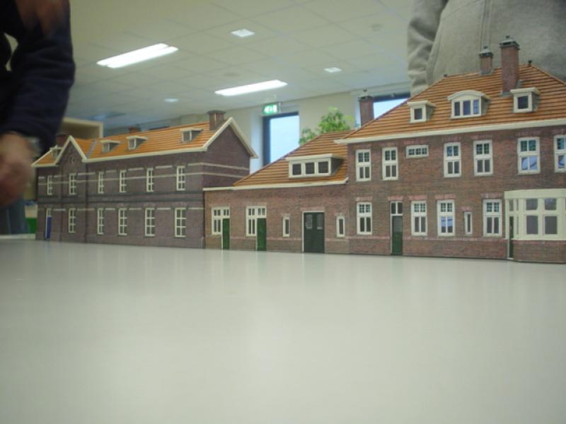

Verder ben ik de afgelopen tijd heel veel bezig geweest met een nieuw projekt. We krijgen nieuwe buren! De schoonfamilie bewoont een erg leuke poortwoning aan de grensmaas, en die wordt 1:87 verhuisd naar bij ons naast in Bingelland. Ik heb er nog geen foto's van, bedacht pas net dat ik weer eens op forum moest schrijven, maar binnenkort dan maar? Beloofd!

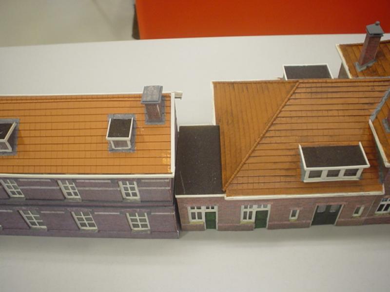

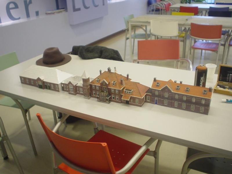

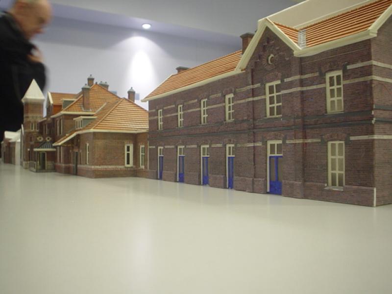

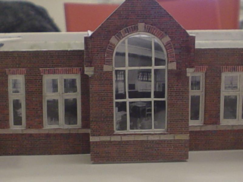

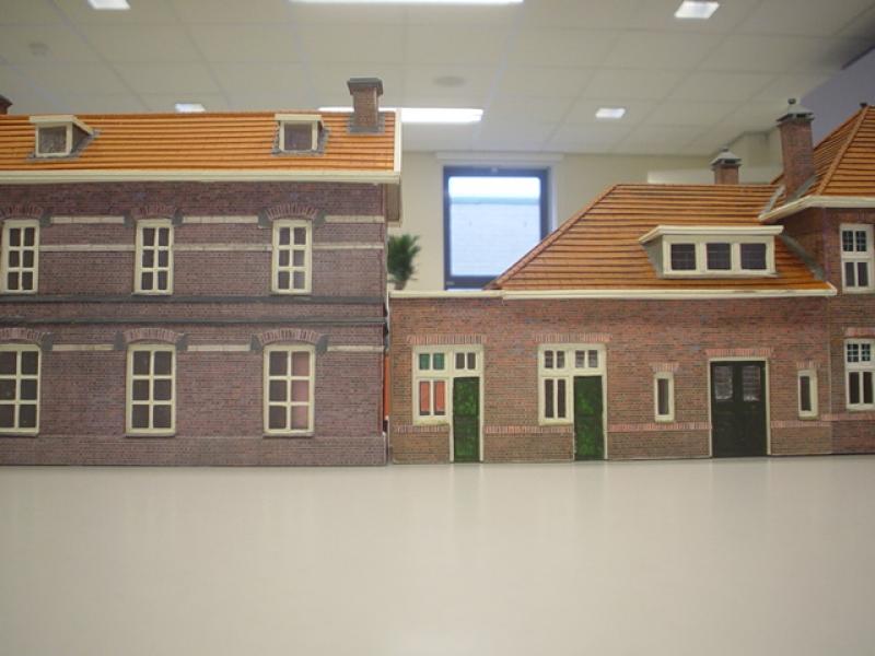

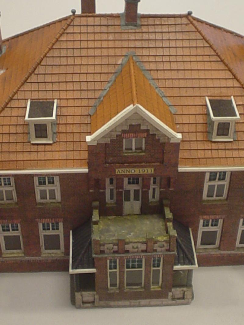

Tenslotte was er vanmorgen een "reunie" van de modelbouwcursus. Bert had die bijelkaar geroepen om elkaars vorderingen te aanschouwen en eventuele vragen in de groep te bespreken, alsmede om zijn eigen ervaringen, leermomenten en uiteraard vorderingen te laten zien.

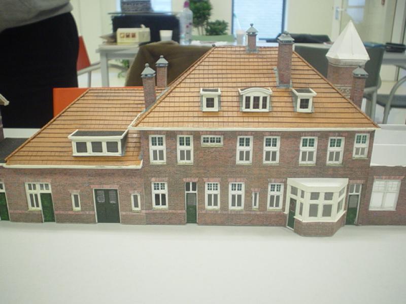

WOW!
Zijn station Heerlen is erg ver gevorderd. Kijk en bewonder:
Rechts geweatherd, links nog niet.
Het station heeft ook interieur!
En dat is het truukje. Simpel maar zeer doeltreffend.
De detaillering is op ongekend niveau.

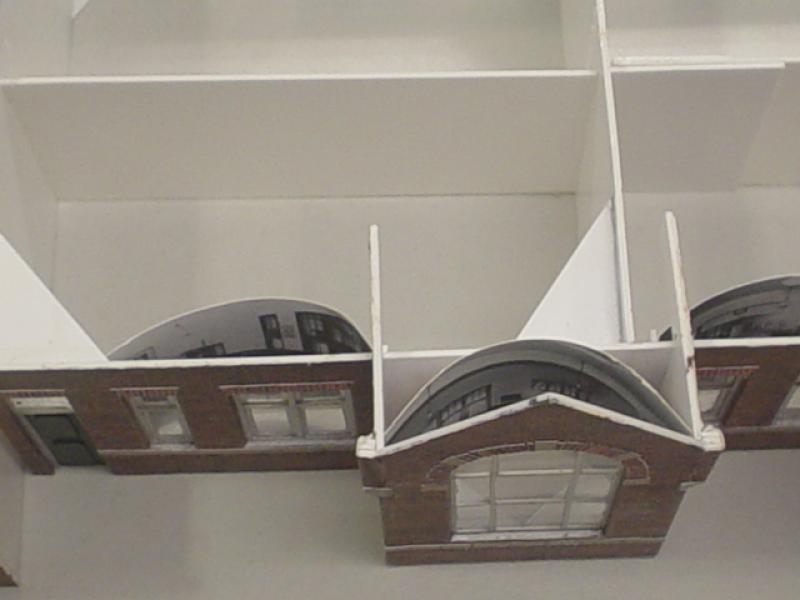

Bert leerde ons vandaag onder andere hoe loodstrip te maken (zie de dakkapellen), en nokpannen (is dat een woord? ik bedoel de dakpannen op de nok)
Als laatste de anderhalve meter station in volle pracht. Bijna af, links heeft nog wat werk te doen maar het totaalbeeld is aanwezig. Mooooooiii!!!

antoon wat jij daar doet(laatste fotos)is de hogeschool modelbouw,
vindt ik (y)

Die gebouwen zien er echt fantastisch uit!!! Daar hou ik wel van!  (y) (y) (y)
Dit zijn nokvorsten.  ;D
