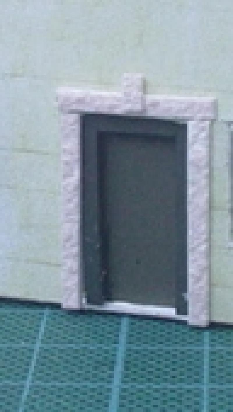

Vandaag toch even een berichtje met goed nieuws. Het karton met de Hydrofibre bleek al droog, waarschijnlijk omdat het redelijk dun gesmeerd was. Dus kon ik het niet laten.
Stripje van twee millimeter gesneden, daar stukjes van op maat gesneden en om de voordeur geplakt.
Ik ben heeel tevreden!!!
Morgen meer.
Antoontje.

Hoi Antoontje.
Laat mij nederig het hoofd buigen.
Mijn felisitaties, je staat al veel verder met proeven te doen met Hydrofibre.
En het is nog fantastisch ook.
Matheus

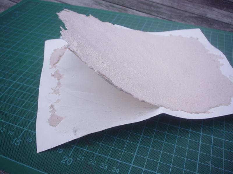

Het is nu eindelijk droog, en voila:
(klik)
De gedroogde hydrofibre is met een spits voorwerp redelijk gemakkelijk van het karton te scheiden. Je kunt het van tevoren op maat snijden, of later. Handig als je ergens hydrofibre wilt hebben maar dat niet lukt vanwege stroom of onbereikbaar met spatel.

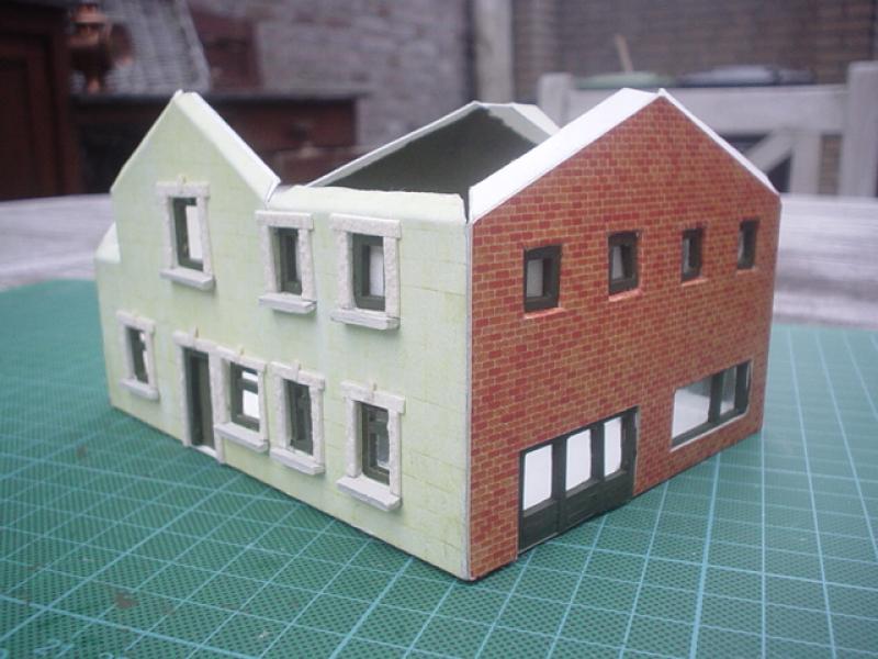

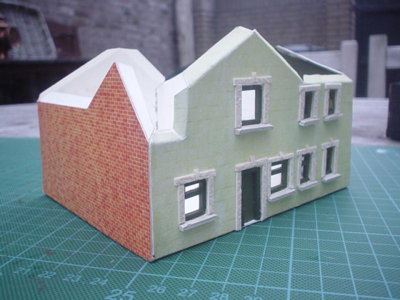

Verder heb ik woensdagavond weer bij de vrienden doorgebracht en doorgebouwd aan mijn huis.
Ziehier de vorderingen:
(klik)
Nu ligt de bouw even stil omdat ik zit te wachten op de dakplaten van Kibri.

Antoontje!
Het ziet er al leuk uit zo, ik ga in de vakantie ook met jou bouwmethode aan de slag.
Wil je nog eens uitleggen hoe je dan die bakstenen fotoshopt? Dat wil ik dan doen voor we weg gaan dan heb ik steentjes op voorraad!
Gr Koen

Jazeker. Maar voordat je de arbeidsintensieve manier probeert verdient het de moeite om eerst even te kijken op de site cgtextures.com . Daar staan ongelooflijk veel foto's van allerlei zaken die zo gemaakt zijn dat je ze kunt tegelen. Ook stukken muur, daken, tegels, verzin het maar. Ik kwam er te laat achter...
Maar goed, ik heb dus eerst een foto gemaakt van een deel van mijn gevel, zodanig dat het goed kortbij is maar net niet zo kortbij dat de stenen perspectivisch vertekenen. Ze moeten wel rechthoekig blijven en niet naar de hoeken uitdijen.
Ik heb de maten van de steen genomen en die omgerekend naar 1:87. Dat is erg klein en niet werkbaar, dus dat heb ik weer met tien vermenigvuldigd.
Van die maten heb ik een "vel" gemaakt, en daarna een steen gekopieerd uit de foto en die exact passend op dat vel geplakt. Zodoende heb je dan een sjabloonsteen die tien keer te groot is voor 1:87.
En daarmee begin je dan te "metselen". Je kopieert die steen, en plakt die op een groot "vel" in een nieuw bestand. En dat herhaal je zo vaak als dat je nodig hebt voor je muur.
Het eindresultaat verklein je dan tien keer om de exacte 1:87 muur te krijgen. Afdrukken, snijden en dan op je kartonnen geveltje plakken. Onthoud dat je ramen niet op maat snijdt, want je wil een beetje muur overhouden om naar binnen te vouwen voor de zijkanten van de kozijnen (mijn kozijnen liggen dieper in de muur).
Deze methode is alleen aan te raden bij een groot formaat steen (de echte originele steen van mijn gevel is 25 bij 50 cm, HxB). Bakstenen zijn zo klein in 1:87 dat het resultaat de moeite niet waard is.
Succes! En ik ben erg benieuwd naar je resultaat, natuurlijk.

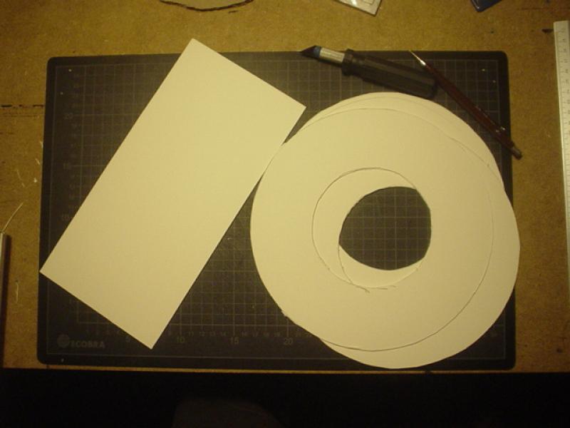

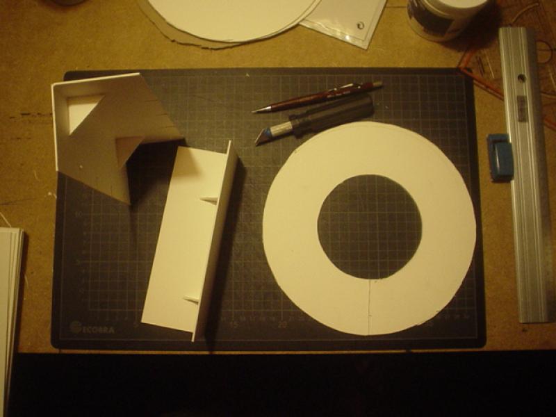

weer even een update van mijn werkzaamheden.
Wat gaat dit worden?
(klik)
Ik ben al een stukje verder, maar daar kon ik geen foto's meer van maken. Morgen hoop ik meer te tonen.

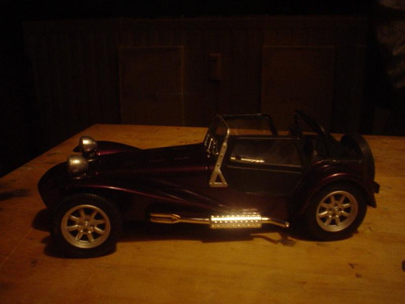

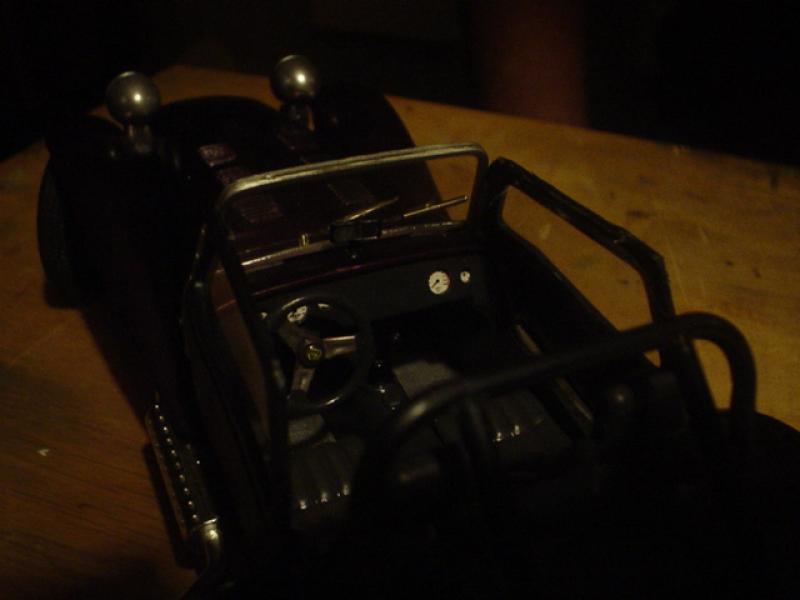

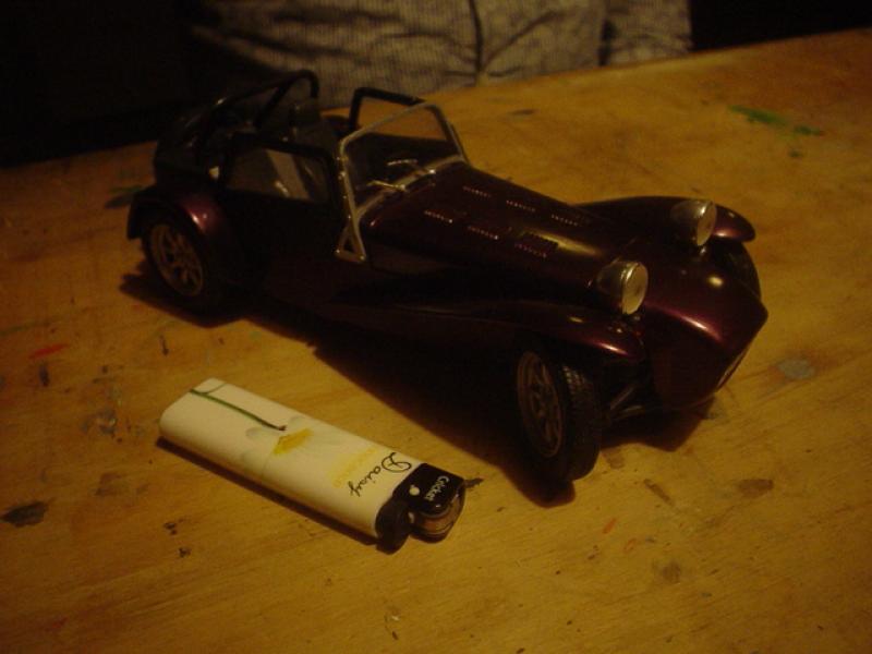

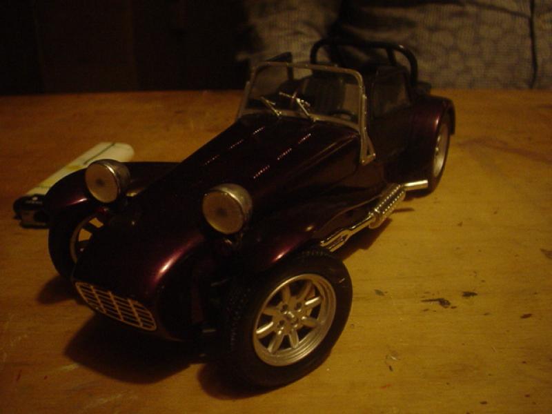

Vanavond was ik weer bij de al vaker genoemde knutselvrienden. Daar heb ik ook het bovenstaande gemaakt. De bedoeling was om het met bananendozenkarton te maken, maar een van de twee vrienden is een kunstemaker en die had nog wat restjes passe-partout-karton liggen. Dat spul is kwalitatief veel beter en heeft een mooie torsie. Oeps, verklapt...

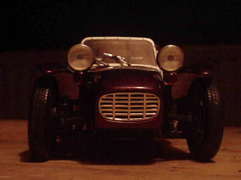

De andere vriend is een hele tijd bezig geweest met de restauratie van een stalen modelauto, een Caterham. Om te beginnen werd van de RHD een LHD gemaakt, wat ik behoorlijk knap vond met een out-of-the-box modelauto. Het chassis werd overgespoten, de "kofferbak" kreeg een kap die er niet was maar nu dus wel, het dashboard moest achterstevoren (RHD -> LHD) dus er werden piepkleine fotootjes van de metertjes ingeplaatst, en hier en daar werden wat kwijtgeraakte onderdelen uit restjes modelbouwmateriaal gebouwd.
Vandaag was het klaar. Ik weet dat dit volledig off-topic is, dus als de moderator de foto's weer weghaalt heb ik daar begrip voor. Maar ik wilde ze in ieder geval even tonen. Ze lezen dit topic allebei mee namelijk.
Alle foto's zijn te klikken:

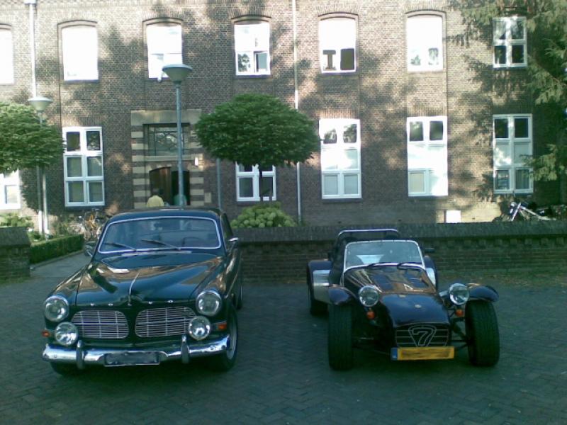

Ja, maar ja, zul je nu vragen: heeft die vriend net als jou dan ook een 1:1 versie van die modelauto? Jazekers!
Mijn Volvo Amazon en de Caterham gebroederlijk naast elkaar!

Geef mij maar de Volvo Amazon.

Amazon is mi een degelijke oldtimer. Goed, nu weer terug naar het topic

Als je niet van motoren houdt(ik dus) dan stap je in een Caterham. Niet bekend met het model.
Wat een gaaf ding.
