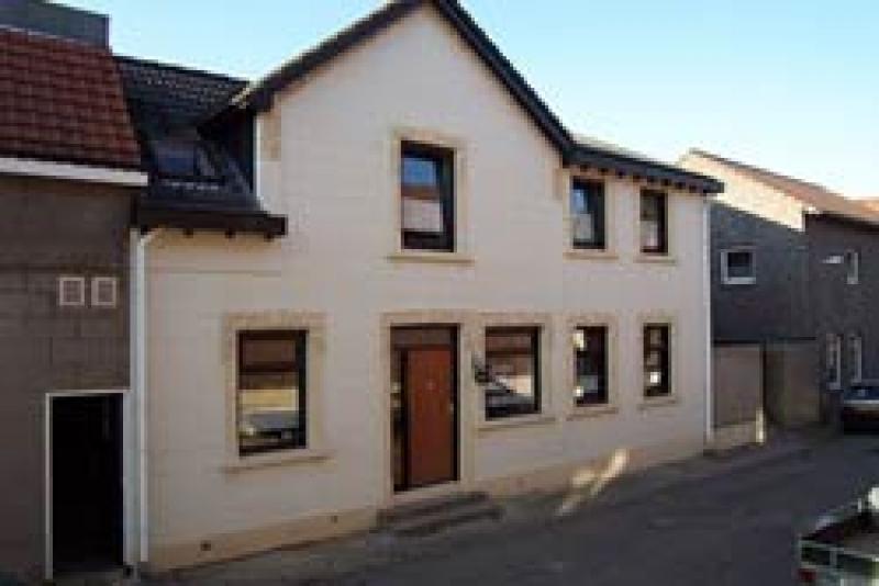

Dit is een foto van de site van de makelaar toen we het kochten in 2003. Ik zal morgen proberen een wat gedetailleerdere foto te maken.

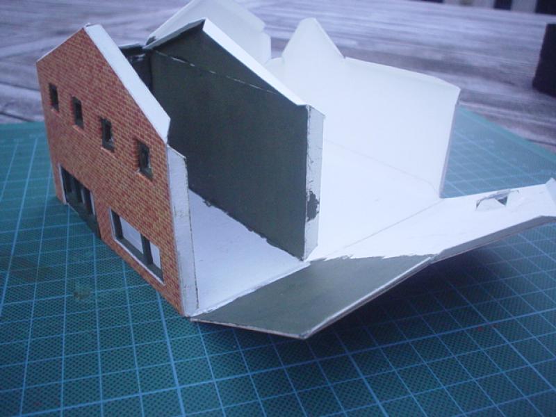

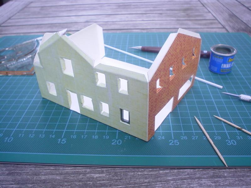

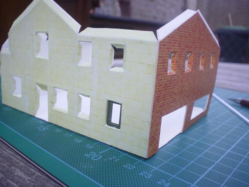

Maar goed, dan nu mijn vorderingen met mijn huis(je). De afgelopen dagen heb ik inderdaad een muurtje zitten metselen. Van een foto van dichtbij heb ik een steen van 25 bij 50 cm geselecteerd en daar op vrij groot formaat een muur van gegimpt. Het resultaat heb ik dan weer verkleind naar exact de goede maten voor 1:87. Die heb ik gebruikt om er een gevel uit te snijden. De zijgevel heb ik gesneden uit de al eerder genoemde Faller 222568.
Voordat ik dat deed heb ik ook nog de achtermuur en het dak gesneden en dat met plakband tot een voorbeeld gebouwd.

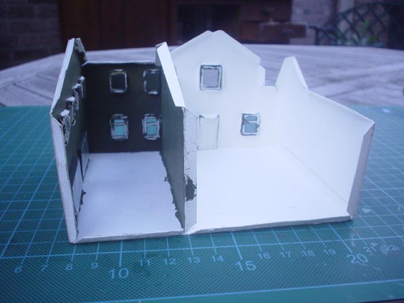

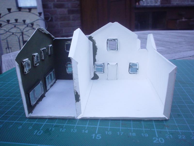

Mijn vorderingen tot nu toe, stap voor stap:
Mijn kartonnen huisje, met plakband gebouwd zodat ik een idee kreeg of het wel in orde was zo:
(klik)
Dat werd weer ontmanteld. De raampjes werden uitgesneden, de voorgevel erop geplakt alsmede twee zijgevels, en een kozijntje gesneden, geverfd en geplakt:
(klik)

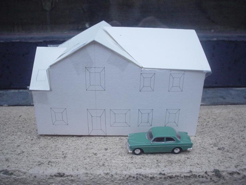

Ik ben heel tevreden met het resultaat. Nu komt voorlopig even een heel saai werkje: voor alle ramen kozijntjes snijden en plakken, en dan verven (van Evergreen Stripstyrene 164 met Revell mat 65) en tenslotte "inbouwen". Daar ben ik wel even zoet mee.
Daarna komt het dak. Daar zou ik wat hulp van jullie kunnen gebruiken. Ik heb lang met E. van de modelwinkel gezocht maar niks kunnen vinden dat mij tevreden kon stellen. Hebben jullie ideeen over wat ik zou kunnen gebruiken voor een dak met zwarte pannen? Behalve een pakket kopen waar ik alleen het dak van gebruik, dat kan ik zelf ook wel verzinnen maar dat is duur en zonde  :(.

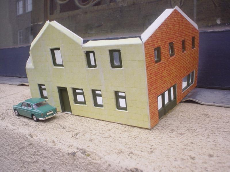

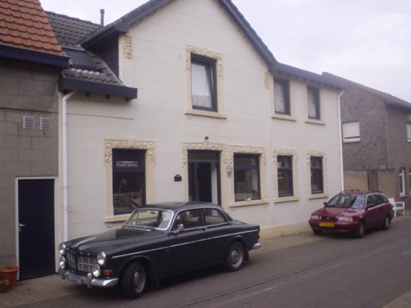

Vandaag zijn de kozijntjes geplaatst en van glas voorzien.
(klik)
Niet van echt te onderscheiden  ;D
Op die tweede foto kun je het huisje nog net zien, op de vensterbank rechts naast de voordeur.
Later op de dag heb ik nog een binnenwand geplaatst en alles aan de binnenkant donker geverfd. Op die manier blijft het huisje donker en geven alleen de raampjes licht als ik straks het lampje in het huisje bouw.
Verder heb ik de ramen van de slaapkamer geblindeerd en donker gemaakt, net als in het echt. Zo geven dan alleen de raampjes licht die ook in het echt 's avonds licht geven.
Het was te donker om daar nog foto's van te maken, dus die houd je tegoed. Ja, dat lijkt in tegenspraak met elkaar, maar foto's met binnenverlichting wil ik pas plaatsen als het huisje ook een dak heeft.

Aan het automodelletje te zien hoord de zwarte Volvo amazon? bij jou.
Ziet er nog schitterend uit.

Gelukkig heb ik als limburger wat ervaring met belgen en hun taal. Je bedoelt "priegelwerk", niet "prutswerk". Als je tegen een nederlander zegt dat hij prutswerk heeft geleverd zal hij je dat niet in dank afnemen. Ik wel  (y), bedankt.
Jawel, een Amazon uit 1967. De trots van mijn vrouw.

Kijk nog eens goed naar de laatste twee foto's die ik heb geplaatst...  ;)

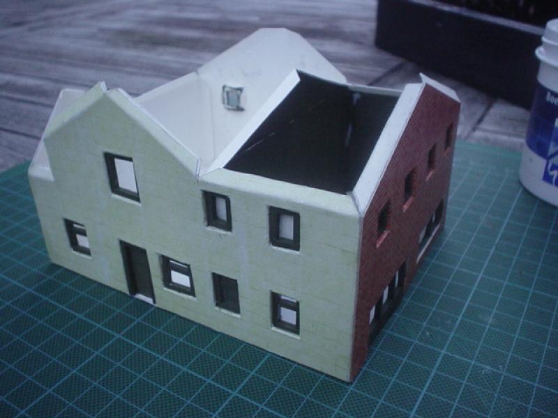

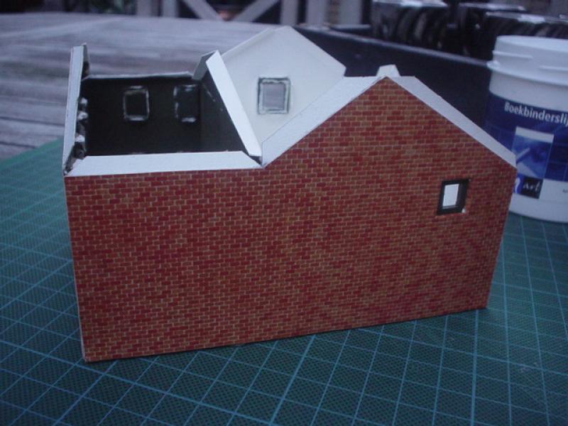

Vandaag heb ik de achtermuur gemaakt en geplaatst.
Eerst twee foto's van de achterkant zoals die was:
(klik)
(klik)
Je ziet hoe ik de kamer die verlicht gaat worden van binnen donker heb geverfd. Zo schijnt het licht niet door de kartonnen muren.
Verder zie je ook dat de vier raampjes om de hoek zijn geblindeerd, dat is de slaapkamer die niet verlicht moet worden.
Tenslotte heb ik bovenaan de tussenmuur nog een driehoek geplakt die moet voorkomen dat het licht over de muur naar het andere deel van het huis gaat, dat was ik in het originele ontwerp vergeten (toen waren er nog geen plannen om te verlichten).
Dan het plaatsen van de achtermuur:
(klik)
Ook hier is een gedeelte donker gemaakt.
(klik)
(klik)
Klaar! De mei kan er op  ;D, dat ben ik vergeten, morgen een foto.
Als laatste heb ik nog wat zitten stoeien met die raamomlijstingen. Terwijl ik zat te testen of ik dit met Hydrofibre zou kunnen (niet; veel te veel priegelwerk  ;) ), bedacht ik me dat ik ook een stuk karton met Hydrofibre zou kunnen bedekken en dat later op maat snijden en licht beschaduwen. Dat stuk karton ligt nu dus te drogen.
Voorlopig kan ik niet verder. Het karton met Hydrofibre moet goed drogen wil ik het kunnen snijden, en het is wachten op het dak van Kibri dat in bestelling is.
