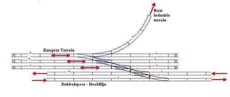

Beste forumleden,
Ik heb de volgende situatie:
Een dubbel-sporige hoofdlijn (hondebot), waar de treinen een vaste richting berijden
Een rangeer terrein waar alle sporen 2 richtingen zijn
Een trein kan van de hoofdbaan (binnenste-spoor) naar het rangeerterrein
Een trein kan van het rangeer terrein naar de hoofdbaan (buitenste-spoor)
Ik heb de Engelse wissel ge-isoleerd van de hoofdbaan en rangeer terrein (wissel zelf is ook ge-isoleerd m.b.t. rechtdoor/afbuigend)
http://i101.photobucket.com/albums/m57/peterlandsweers/Rangeer.jpg
Ik rij digitaal (Intellibox DCC) 2-rail, volledig automatisch met PC+Koploper.
Vraag me nu af hoe dit aan te sluiten:
Moet ik de polariteit van de betreffende railsecties van mijn rangeer terrein gelijkschakelen met de hoofdbaan?
Zo ja, kan ik dit met een actie in Koploper (eventueel stel ik deze vraag ook op Koploper forum)?
Verder wil ik treinen die op het rangeer terrein zijn aangekomen met een hand regelaar bedienen
Heeft iemand van jullie de oplossing hiervoor.
Bedankt, Peter

Hallo Naamgenoot,
Omdat je een hondebot figuur hebt,heb je 2 keerlussen erin zitten.
Je kan alle sporen, die door wissels met elkaar verbonden zijn allemaal dezelfde polariteit geven en alles daar doorverbinden.
Voor de keerlus kan je kiezen uit meerdere schakelingen,zelf maken of kopen (Fa Lenz,ik heb geen aandelen)
Suk6,Peter

Peter,
Ik begrijp je opmerking niet helemaal.
Inderdaad, ik zorg ervoor dat alle sporen van het rangeerterrein gelijke polariteit hebben, maar....... als ik van de hoofdbaan naar mijn rangeerterrein rij (of vice versa) en de polariteit is hetzelfde geschakeld, dan heb ik toch geen keerlus?
Peter.

Nee, geen keerlus bij de getekende wisselverbinding van binnenste baan naar rangeerterrein.
Maar wel in wat je niet hebt getekend,omdat het een hondebot is....
(Na enig nadenken...)
Of heb je gewoon een dubbelsporig ovaal?
Dat zijn er geen keerlussen natuurlijk.
-Peter

als ik je goed begrijp dan gebeur der het volgende:
Je rijdt links op de hoofdlijn het plaatje uit, en komt even later ook links het plaatje weer binnen rijden, vervolgens rij je recht het plaatje uit en kom je rechts weer terug.
Die 2 lussen moet je isoleren, dat zijn je keerlussen.
De andere isolaties heben totaal geen nut.
Het idee kwa aansturing is echt iets koploper achtigs dus daarvoor moet je zeker op het koploperforum zijn.
Mocht je nog vragen hebben omtrent je baanplan (wellicht is een volledige schets van je baanplan makkelijker praten) dan kan je die vragen hier kwijt.
Sander

eh, dat zijn toch geen keerlussen in dat hondebot? Als je links het plaatje uitgaat en dan op het andere spoor weer terugkomt is er niks aan de hand. Als je op hetzelfde spoor uitkomt natuurlijk wel
Sander

Doordat het engelswissel is geisoleerd heb je gelijk Rick.
Echter voor het rijden zelf laat je nu hele mooie opties weg door juist daar te gaan isoleren en dat is jammer.

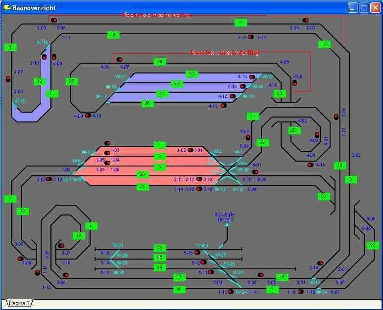

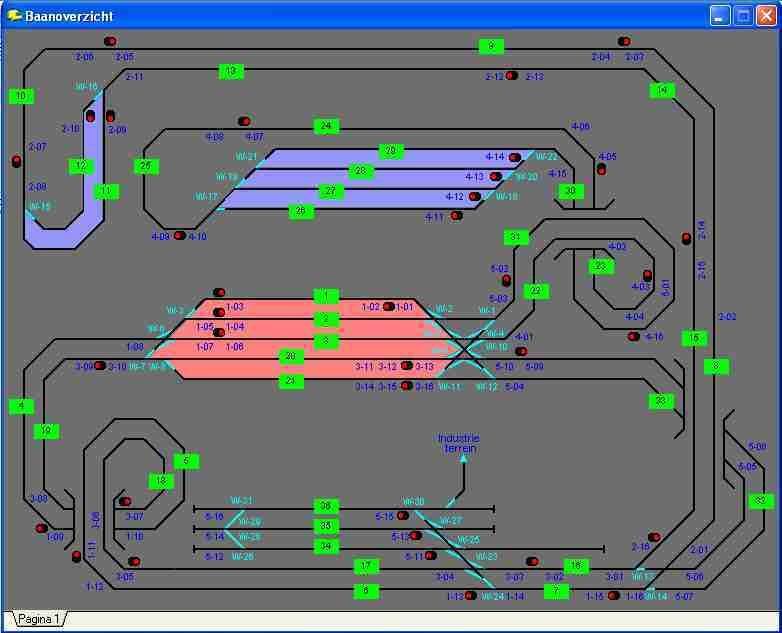

Diverse reacties van jullie verzoeken om mijn baanplan zodat het een en ander te verduidelijken is.
Bij dezen: een plaatje van het zichtbare deel van mijn baan (winrail) en een plaatje van Koploper.
http://i101.photobucket.com/albums/m57/peterlandsweers/Baanoverzicht.jpg
http://i101.photobucket.com/albums/m57/peterlandsweers/Winrail-zichtbaar.jpg
In beide gevallen is de aansluiting met mijn rangeerterrein midden onder.
Volgens mij zijn de 2 lussen aan weerszijden van de hoofdbaan geen keerlussen, want ze komen op het andere spoor van de dubbelsporige hoofdbaan terug (zie reactie Rick).
Bedankt voor de reacties, ben helaas nog niet veel verder.

Ik zie nu wel een keerlus, vertrekkend van spoor 3 in het roze vlak naar rechts kom je uiteindelijk op hetzelfde spoor terug.
Ik vind het wel een leuk ontwerp
edit: of zijn die blauwe dingetjes isolatie?

Rick,
Bedankt voor snelle reactie.
Sporen 1, 2 en 3 worden maar in 1 richting bereden (linksom) en spoor 20 + 21 alleen rechtsom.
Anders gezegd: van spoor 31 en 32 kan je van rechts het station in rijden op spoor 1, 2 of 3; van spoor 20 en 21 kan je naar 22 of 33.
De gehele wisselstraat rechts van het hoofdstation (sporen 1, 2, 3, 20 en 21) is electrisch gescheiden.
Dus als je van 32 naar 3 rijdt kruis je 20 naar 22, maar deze zijn electrisch gescheiden (Fleischmann profi rails).
Mijn eerder genoemde hondebot is eigenkijk een ovaal wat ik als een dubbelsporige baan heb ontworpen.
Ik ben inmddels met de bouw begonnen. Zal zeker het definitieve (?) plan met foto's van de baan tijdens de bouw op dit forum tonen. Denk zelf dat de ruwbouw inclusief electrische aansluitingen tot medio volgend jaar gaat duren (het is hobby --> dus alle tijd).
PS de blauwe dingetjes zijn weergaven van de wisselstanden in Koploper.

Peter,
alle sporen in je stations en de parallel liggende sporen hebben de dezelfde polariteit.
De keerlus ompoling kan je plaats laten vinden in blok 9 en in blok 24.
Dan moet jij er voorzorgen dat de langste stroomafnemende trein in bezetmeldpunt 2.04 en in bezetmeldpunt 4.06 past.
Je kunt dit via twee relais oplossen die je door koploper laat schakelen, alleen dan moet koploper altijd aan staan als je wil rijden.
Of je maakt gebruik van de Ultieme Keerlusschakeling van Funcky Rail.
Dan kun je altijd rijden en heb je nooit last van een onbedoelde kortsluiting.
Mvg
Wim.
