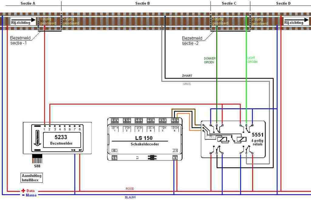

Beste forumleden,
Gebaseerd op bovenstaande berichten heb ik besloten mijn keerlussen met een relais aan te sturen. De keerlussen worden
altijd
in dezelfde richting bereden.
Dit relais wordt vanuit Koploper aangestuurd tijdens automatisch rijden.
Voor handmatig rijden (doe ik waarschijnlijk niet?) bouw ik wel 2 puls schakelaartjes in (is mogelijk volgens LS150 handleiding).
In de toekomst ooit de "echte" Funky keerlus schakeling......
Ik heb een schets gemaakt van de werking van het relais in combinatie met Koploper, bezetmelder en schakel decoder.
http://i101.photobucket.com/albums/m57/peterlandsweers/FunkyKeerlusmetrelais-2.jpg
Korte beschrijving van de werking:
Trein komt van links, sectie A
Bezetmeld sectie 1 schakelt met het relais (digitaal via schakeldecoder) de polariteit van sectie B en C hetzelfde als A (het schema van het relais geeft deze stand aan)
De trein rijdt van A naar B, zelfde polariteit
De trein rijdt van B naar C, zelfde polariteit
Zodra de trein in sectie C aankomt schakelt bezetmeld sectie 2 het relais, die de polariteit van sectie B en C ompoolt, hetzelfde als D
De trein kan nu van C naar D met dezelfde polariteit
Sectie B heeft natuurlijk minstens de lengte van de langste trein!
Hoop dat dit duidelijk is.
Wat mij betreft is dit draadje "klaar", verwacht nog een laatste opmerking/goedkeuring van de experts.
Met dank aan Funky rail voor het principe en anderen voor de tips.
Peter.

Peter,
Dit kan nog veel eenvoudiger. kijk in de Koploper Demo-Database, bij speciale acties, daar zitten twee keerlussen in. En daarbij kun je gebruikmaken van twee bi-stabiele relais met twee omschakel contacten. Dezelfde relais als op de FunkyRail print zitten.
Mvg
Wim.

Wim,
Ik begrijp niet hoe het eenvoudiger kan.
Ik heb naar de demo-database gekeken, maar daar wordt toch ook gebruik gemaakt van bezetmelders, schakel decoders en relais in combinatie met Koploper?
Peter.

Peter,
Wat ik bedoelde met eenvoudiger is het aantal secties welke jij gebruikt. Je hebt een bezetmeld punt nodig welke het relais via een speciale actie omzet.
En je hebt een bezetmeldpunt nodig wat hem weer terug zet. En een relais wat de ompoling van het spoor voor zijn rekening neemt. Dit is een relais met 2 omschakelcontacten. I.p.v. 4 in jouw oplossing.
Mvg
Wim.
