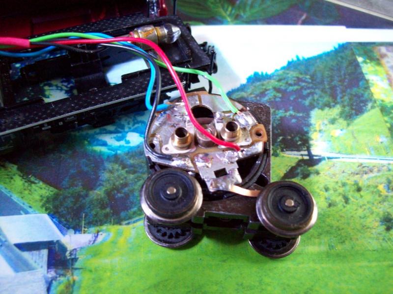

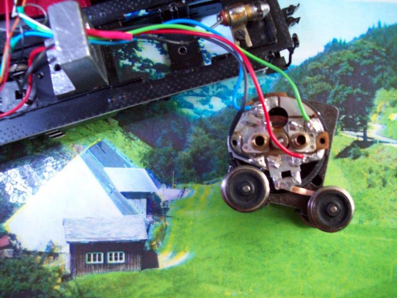

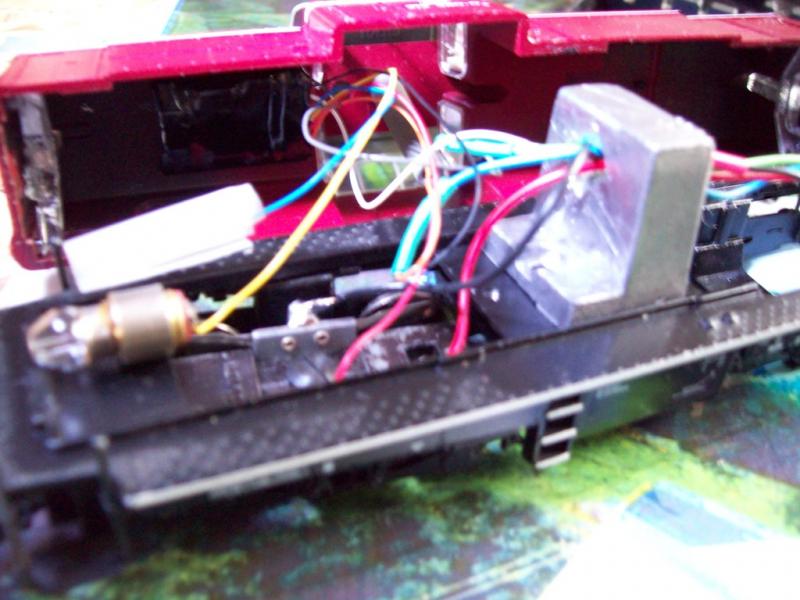

Hier 3 plaatjes van de lok.
De draden aan het motorschild
zwart - naar het loopdraaistel, massakant (via schroef motorblok)
rood - naar loopdraaistel, de andere afnemers
groen - met de oranje draad verbonden (decoder)
blauw - met de grijze draad verbonden (decoder)
zwart aan lampje - verbonden met wit (decoder)
De andere pool van de lampjes is lokmassa (via schroefjes)
Mij extra stroomafnemer was verbogen door het loshalen van het motorschild (weer goed gebogen)
De decoder is een Lokpilot V3.0 DCC (52613) met voormalige NEM 651 stekker.
Hopelijk helpen deze.
