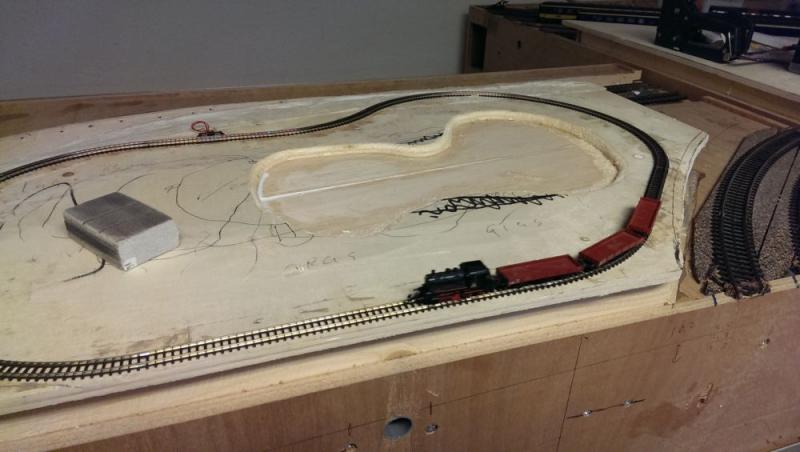

Langzaam maar zeker weer begonnen met bouwen.

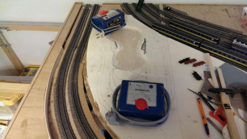

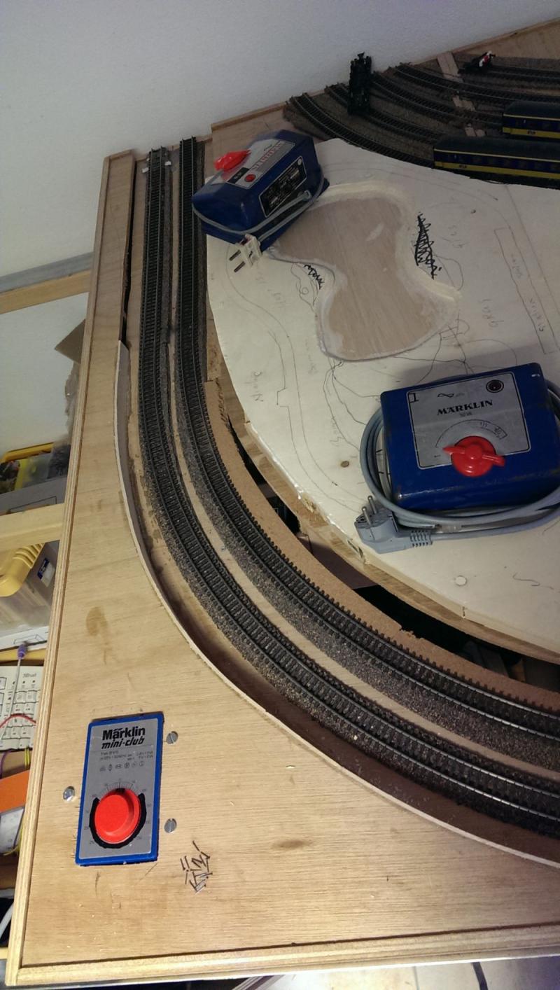

Op dit moment ben ik bezig met het voorbereiden en maken van het smalspoor lijntje, waar straks de jeugd zelf met deze trein kan gaan rijden als ik op een tentoonstelling sta met de vereniging.

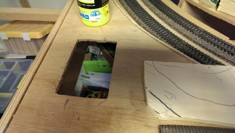

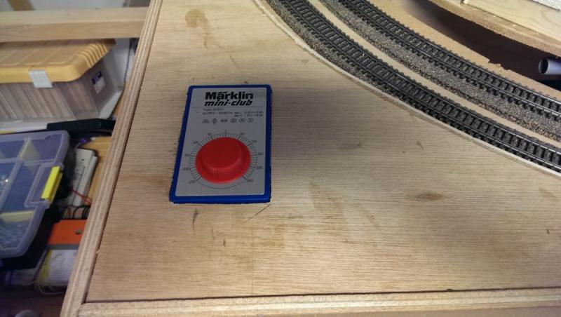

De plaats waar de trafo komt is bepaald en het stuk is uitgezaagd
Hierna de trafo in gepast en voilla!

Dat is een slim idee. Zo krijg je geen gezeul met de trafo en gedoe met de bekabeling.

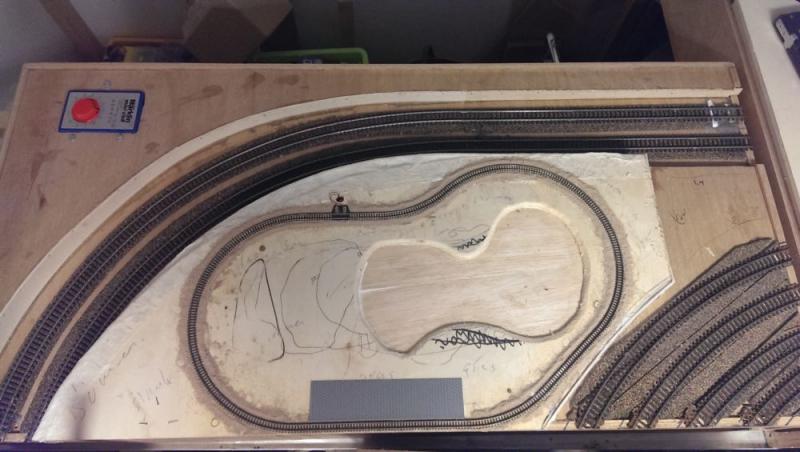

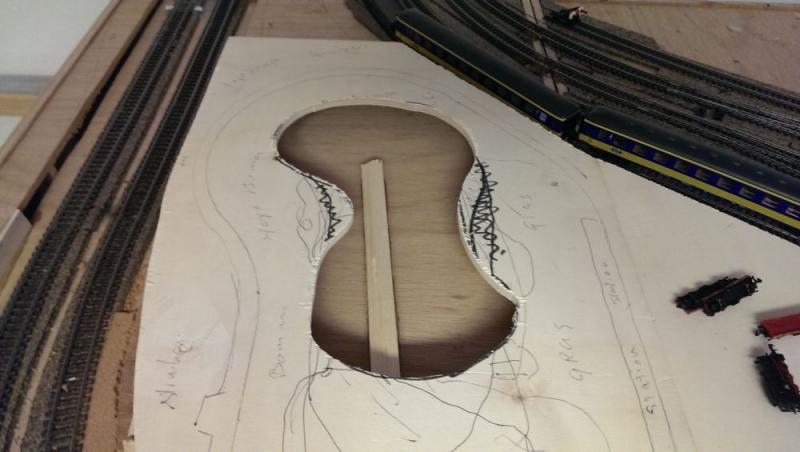

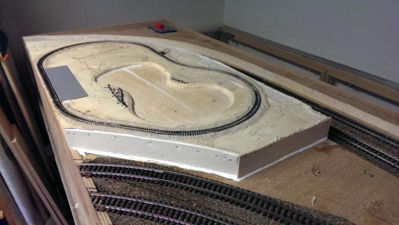

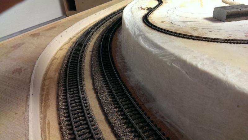

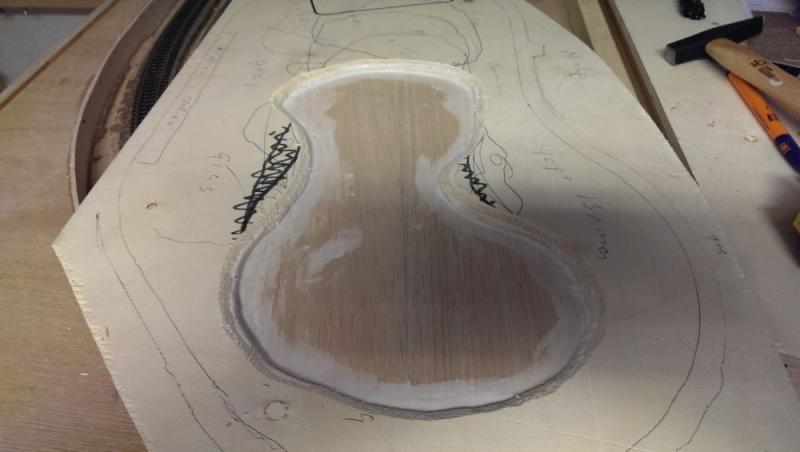

Ik ben nu ook bezig om de vijver uit te zagen en de zijkanten dicht aan het maken om straks de "stenen" muur te kunnen plaatsen.
Hierna dit gedeelte vast gemaakt op de module. en met behulp van een paar zware jongens
komt dit ook niet meer los.
De volgende keer ga ik het rails leggen en kan ik al beetje bij beetje het landschap gaan opbouwen.

Ga je bij de trafo nog met een verzinkboor aan de gang? Dat de bouten gelijk met het oppervlak komen? Mijn ervaring met die bouten voor een platte schroevendraaier is, dat ze bij de spleet best scherp kunnen zijn.

De bouten worden nog verzonken
dat gaat goed komen!

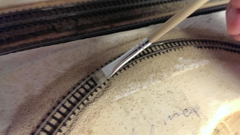

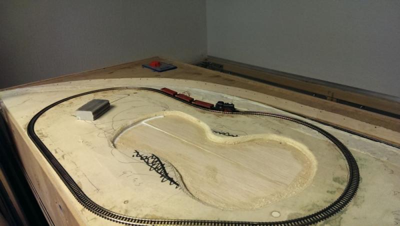

Ik heb het rails gelegd en de draden aangesloten aan de transformator.
Tijd om het traject te testen
Ik heb even moeten zoeken om voor mij de juiste balast materiaal te vinden. Ik heb deze van Woodland (B73) gevonden die fijn genoeg is om bij dit spoor te passen
Moet heel eerlijk bekennen dat ik het balasten in HO prettiger vind
Hier heb ik alles ingelijmd met verdunde houtlijm.

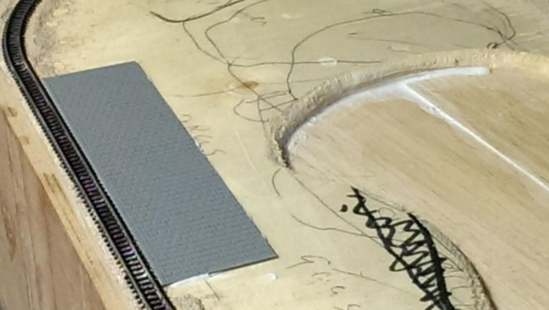

Uiteraard moet er ook een perron komen waar de preisertjes kunnen instappen
En zo ziet het er in vogelvlucht uit!
Nu mag eerst alles goed drogen voor ik weer verder ga.

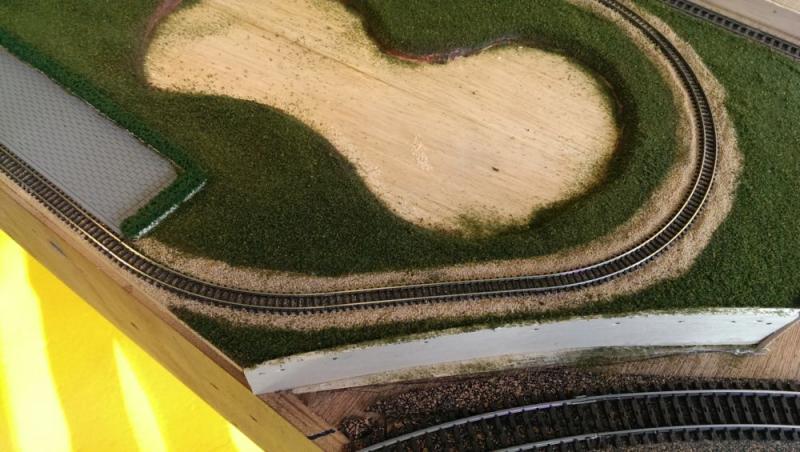

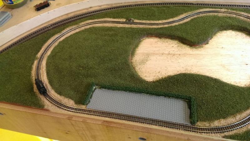

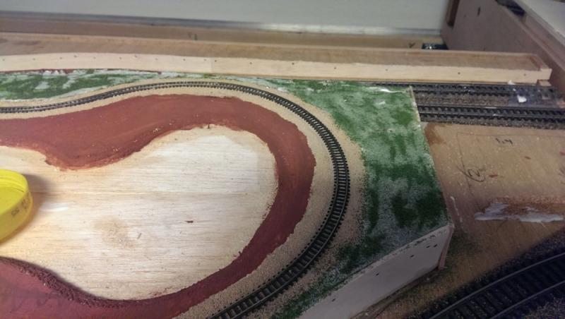

Het eerste graslaag is aan gelegd
Eerst gaat er een laag houtlijm op de plek waar het gras mag komen.
Hierover komt eerst een basislaag met strooisel. Je ziet daarom nu ook dat de lijm zichtbaar is door het gras heen.
Als dit opgedroogd is zie je daar niets meer van. Dan ga ik eerst het overtollige verwijderen met de stofzuiger en kan ik de volgende laag erover strooien en dit fixeren met haarlak
. ja haarlak
dit is niets minder dan spuitlijm en werkt best (mindere kant is dat het nogal ruikt in deze hoeveelheden,dus alle ramen open zetten is dan geen overbodige luxe).
Dit zal zich nog een aantal keren herhalen want je moet niet te veel in 1x strooien want dat gaat klonteren.
Door telkens een iets andere tint groen te nemen, maak je en in mijn ogen mooie grasmat.

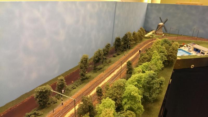

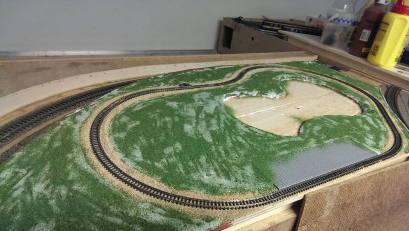

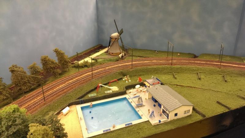

Vandaag heb ik samen met MSG-de nieuwe waterweg onze modules in Schiedam opgesteld bij de branders feest in de Hoogstraat.
Daar ben ik verder gegaan met het begrassen van de module.
Er zijn nu meerdere lagen over elkaar gelegd en het resultaat wordt al beter.

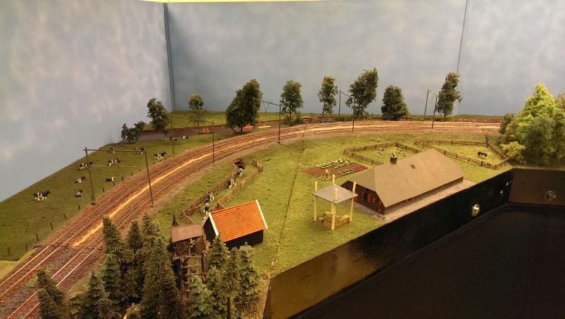

En hier nog 3 foto's van mijn 180 gr. modules

Erg fraai, dat laatste rijtje plaatjes.
Functionele achtergrond ook
