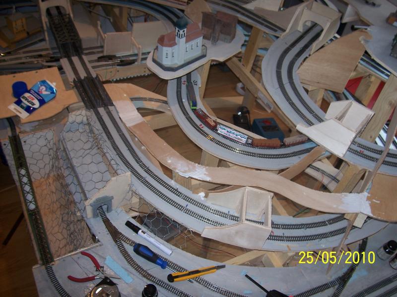

Excuus voor de kleine afdwaling. Leuk gedaan dat restaurant ik kom er gauw een keer eten.
Heb je plaatje opgeslagen als restaurant "de stok"!!!
Gr Koen
Laatst bewerkt op: 25 May 2010, 20:01:10 door KoenF
Swalbenburg in N
de pauze stand.
Johnny Cash:
All I do is drive
m de deugd
Re:De bouw van Gotthardbahn in n spoor is gestart
Reactie #1682 Gepost op:
25 May 2010, 21:09:16 »

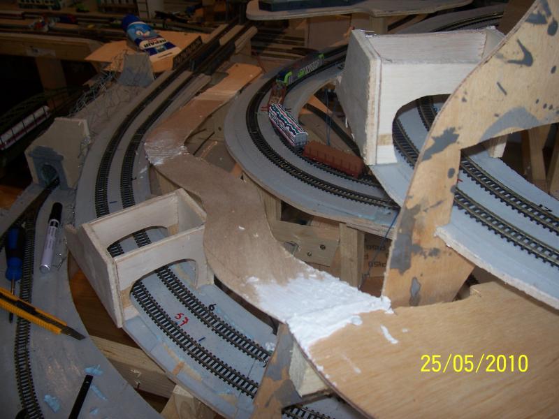

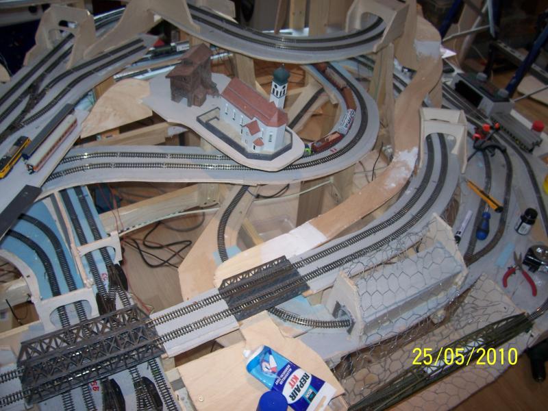

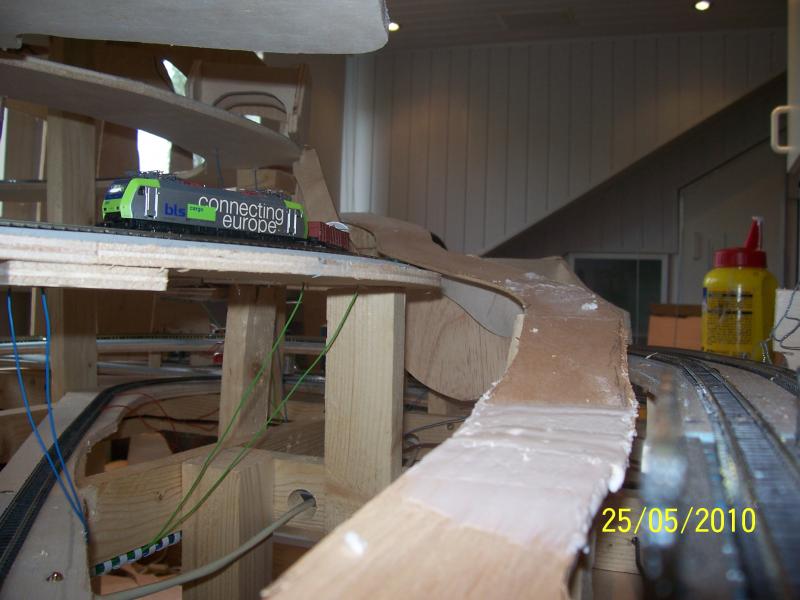

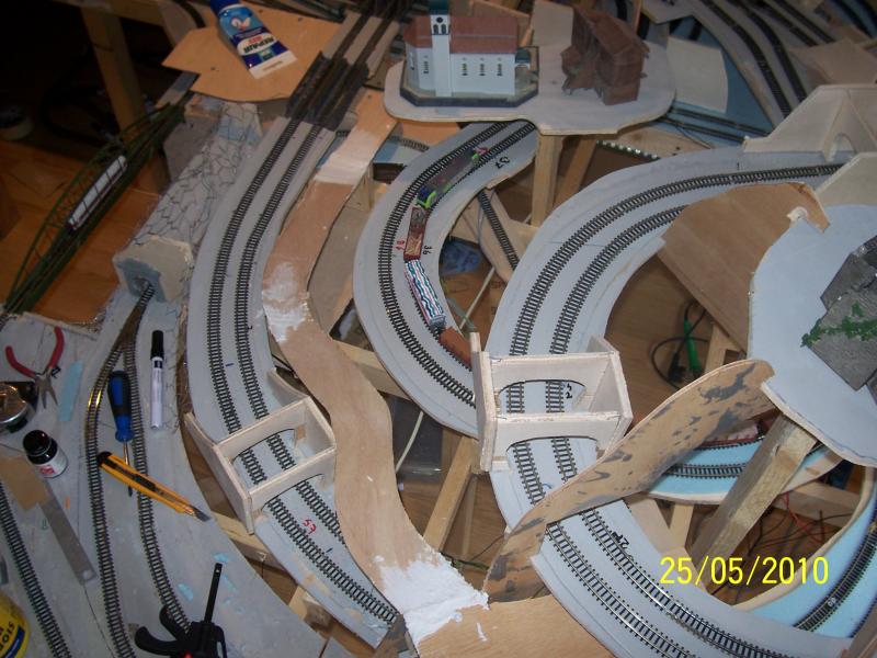

Geeft niks.
Hij staat bij mijn afbeeldingen.
Het gebouw oogt nog rommeliger en niet geheel netjes.
Dat gebouw was het voor de makeover ook al niet denderend van uiterlijk , dus veel heb ik d,r niet aan verprutst.
Dit was een tussendoor project van de onderste plank.
Steigers ervoor denken enzo... dan doet ie voor even gewoon mee.
Verder hebben we wat infra aangelegt in de vorm van een toekomstige weg naar boven.
Wel ruwbouw.
De uiteindelijke weg wordt zo,n kant en klare plak weg met vangraills en paaltjes.

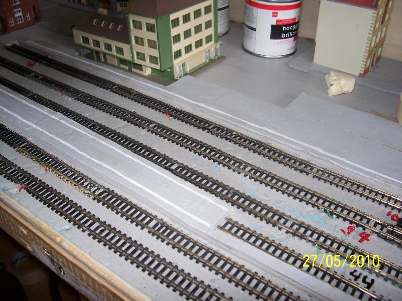

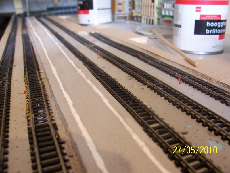

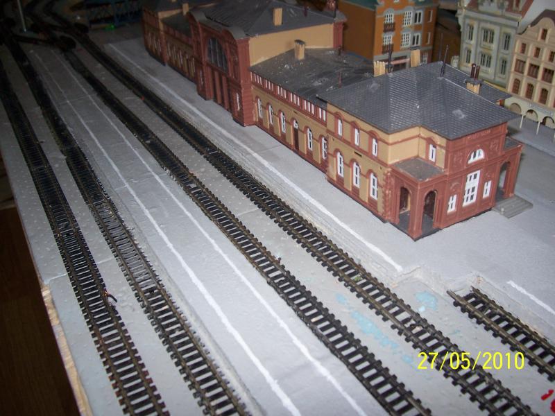

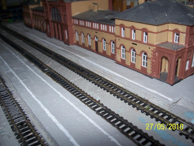

Het eerste perron is geverft en van lijnen voorzien.
Her en der zit een bobeltje, maar dat krijg ik nog weg.
Martin
Reactie #1693 Gepost op:
27 May 2010, 13:23:06 »
Hee, jammer..
Ik denk dat je nu je snelheid een beetje aan moet passen om de kwaliteit te verhogen. Om eerlijk te zijn vind ik het niet netjes.
Als je nu alles eens opnieuw wit(!) schildert, en als het droog is met dun tape het witte afplakt waar je de lijnen wilt hebben. Dan een heel dun randje acrylaatkit langs de tape-randjes smeren (dan kan de volgende laag grijze verf niet onder het tape komen). Half uurtje wachten, en dan met het grijze er over. Gelijk daarna het tape weg halen, en je hebt mooie witte lijnen.
Kan beter, succes,
Gr, Bert
m de deugd
Reactie #1694 Gepost op:
27 May 2010, 16:58:19 »
Hoi allemaal.

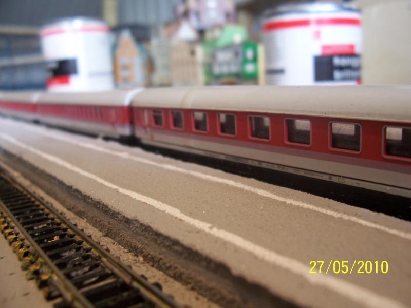

Zo de streepjes zijn klaar, ik ben er erg blij mee.
Ik heb altijd al strepen op het perron willen hebben, nu heb ik die eindelijk.
Op foto vertekent het beeld een beetje.
Ik ben helaas geen Picaso of Rembrand, maar een modelspoorder.
Alles hoeft niet echt pietje presies, strak en kaarsrecht.
En schilderen behoort toe aan de schilder, dat ben ik helaas gelukkig niet.
Dit volstaat voor mij prima.
Martin.
