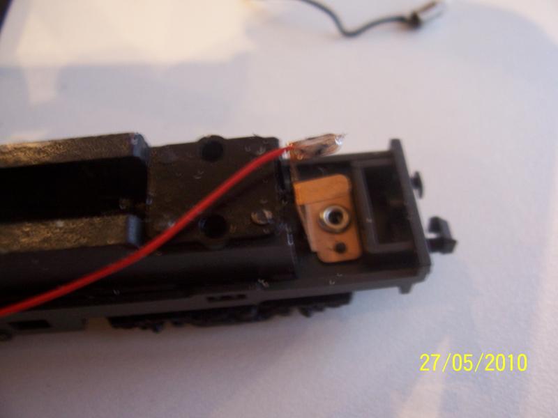

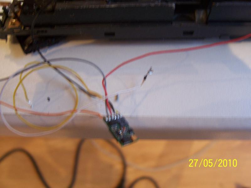

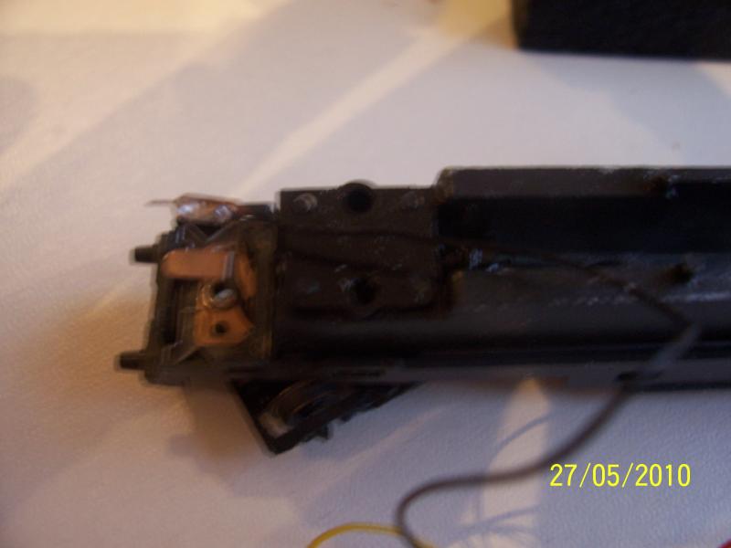

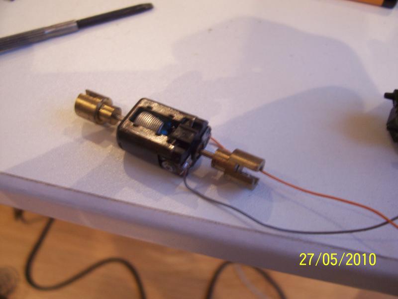

hoi allemaal,
Decoder inbouwen is het woord.
Een zwitsers treinstel is de eerste.
Het grijze en rose draadje aan de motor.
Rode draad naar het ene wielstel.
Zwart naar de ander kant wielstel.
De decoder
Morgen de rest aansluiten en dan rijden.
Martin.
« Laatst bewerkt op: 27 May 2010, 21:59:59 door m de deugd »
