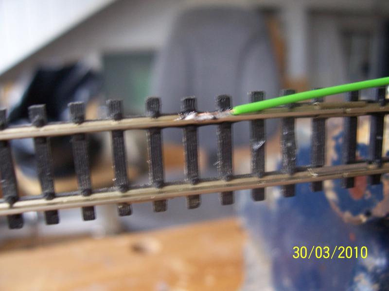

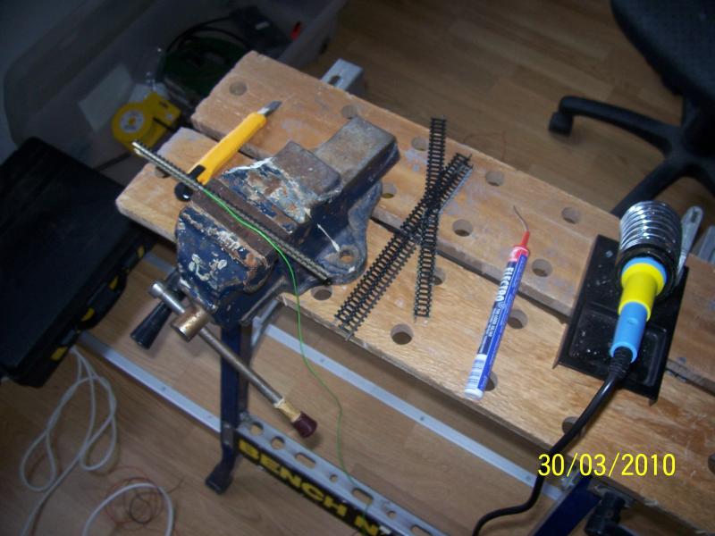

« Reactie #1384 Gepost op: 30 March 2010, 13:46:27 »
Hoi allemaal.
Zoals beloofd, hier 2 foto,s van het soldeerwerk.
De oude bankschroef bewijst nog goede dienst.
Weer een draadje gesoldeerd,nog niet geheel netjes,maar hij zit al vast.
Martin.

« Reactie #1385 Gepost op: 30 March 2010, 14:46:12 »
als ik jou was zou ik tijdelijk met 2 gote moeren de bankschroef vastzetten.
mvg daniël

« Reactie #1386 Gepost op: 30 March 2010, 14:53:48 »
Hoezo? Een stukje Minitrix rail is echt niet zo zwaar hoor  ::) ;)

« Reactie #1387 Gepost op: 30 March 2010, 15:02:44 »
Toch een beetje krimp opgetreden op de soldeerplaats, dit is echt niet te mijden hoor bij het solderen op N spoor.
Tenzij je de biels daar onderaan doorsnijd en opschuift, kan je deze na solderen terugschuiven zonder averij.
Uit eigen ervaring met N spoor.
Matheus.

Hoi Jeepney, Bij zo direct solderen hangt het af van de tijd dat je de soldeerbout tegen de rail dient aan te houden, gewoon plakken is niet bevorderlijk, zo kan de soldering terug afbreken.
wanneer je de railverbinder er afhaalt en de railbedding aan de onderzijde doorsnijdt, kan je deze verschuiven, snijdt deze twee biels voor de te solderen plaats door en verschuif deze naar buiten, 1 cm is genoeg.
Soldeer het draadje op de rail, en na afkoeling (+- 1 min.) schuif je gewoon alles terug tegen elkaar.
Valt er niets te zien op de biels.
Dit weet ik gewoon uit jarenlange ervaring, zo gebruik ik ook al jaren geen isolatie asjes meer. Moet het echt uit elkaar gehouden worden, een drupje witte houtlijm en na drogen met een vijltje wat bijwerken.
Matheus.
