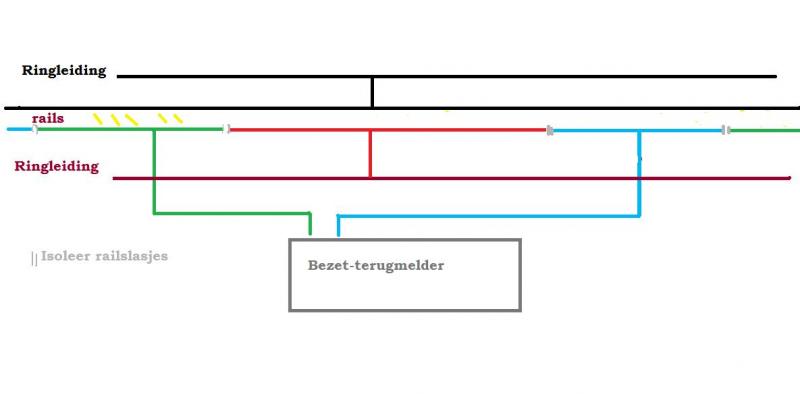

Hoi Ronald.
Dat is de volgende stap,na het solderen.
Ik heb dit even gadaan voor de foto.
En ik ga de blokken binnenkort stuk voor stuk behandelen.
Labelen,aansluiten enzo...
Anders vergeet ik straks weer dingen.
Het ziet er nu onoverzichtelijk uit,dat klopt,dat is maar tijdelijk.
Ik moet ook nog een schema tekenning gaan maken.
Ik kies weer eens voor de moeilijke weg,standaard.
Maar dit gaat goed komen,daar heb ik vertrouwen in.
Martin.

Hoi Martin,
Wat een draden zooi he? Maar das komt vanzelf weer netjes onder de baan te zitten.
Maar het ziet er vanuit mijn ogen er weer goed uit!
Groet Bruce

Dank je Bruce.
Ik ben blij dat ik direct voor verschillende draadkleuren heb gekozen.
Daar de blokken in 2 richtingen bereden kunnen worden.
Dus 2 punten per blok.
KLEURCODE = [Blauw-Rood-groen]l[Blauw-rood-groen]l[Blauw-rood-groen]l[enzovoort.........
BEZETMELDPUNT = 1.1 R 1.2 1.3 R 1.4 1.5 R 1.6
BLOKNUMMER = blok1 blok2 blok3
R= Naar ringl.
Martin.

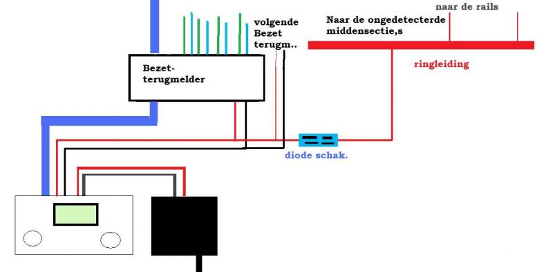

Martin, de ringleiding voor de rode draad voor de ongedetecteerde delen heb je toch wel voorzien van een diodeschakeling hoop ik?
Groetjes,
Jos
N-spoor, digitaal met TC
G-spoor, digitaal met LGB-MZS
C-130H
Roland
Berichten: 167
Toch maar een Spooky
Re:De bouw van Gotthardbahn in n spoor is gestart
Reactie #1354 Gepost op:
26 March 2010, 00:06:44 »
http://members.home.nl/h.f.eikelboom/gifs/diodeschakeling.gif
Deze bedoeld Jos
Roland
Melkkoeien hebben in Nederland geen oormerken maar een kentekenplaat.
m de deugd
Reactie #1355 Gepost op:
26 March 2010, 00:12:40 »
Natuurlijk
op de rode draad.
Ik gebruik hem zeker.
Maar er zijn er die hem niet gebruiken.
Maar toch bedankt
Martin
m de deugd
Reactie #1356 Gepost op:
26 March 2010, 00:15:18 »
Zelfs op mijn testbaan.
Had ik hem er tussen.
Voor het spannings verschil.
Martin.

Probeer die tekening nu eens aan te passen met een wisseldecoder erin. Daarnaast mis ik nog de draden om de bezetmelder aan te sluiten. Niet de flatcables of netwerkkabels, maar simpelweg de spanning.
Martin
m de deugd
Reactie #1358 Gepost op:
26 March 2010, 12:54:10 »
Hoi Martin.
De wisseldecoders zal op de zelfde manier gaan.
Maar die heb ik nog niet.
Martin.
Hookies
Berichten: 1112
Reactie #1359 Gepost op:
26 March 2010, 14:25:18 »
Waarom heb je nu een zwarte en rode draad naar de bezetmelder laten lopen? Misschien heb je hele andere bezetmelders, maar bij mij hoeft er alleen een rode draad naar de bezetmelder. Voor de wisseldecoder heb je wel een zwart en een rood draadje nodig.
Die blauwe dikke lijn is waarschijnlijk je flatcable/netwerkkabel?
Ik heb een ringleiding met drie draden gemaakt. Ik sluit alle niet-gedetecteerde secties aan op een aparte ringleidingdraad. Mijn splitsing begint vlak na de Twin Center. Daar heb ik de diodeschakeling die aan het begin van de rondgaande niet-gedetecteerde sectiedraad zit. Ik zeg overigens niet dat je naar drie draden toe moet hoor.
Mijn kleurenschema:
zwart = voor massa van de railstaaf en voor de wisseldecoders
rood = voor bezetmelddecoders en wisseldecoders
bruin/grijs = voor de niet-gedetecteerde secties
Martin
m de deugd
Reactie #1360 Gepost op:
26 March 2010, 15:09:44 »
Hoi Martin.
De bezet-terugmelders krijgen hun stroom door die rode en zwarte draad.
Anders werken zij niet,vandaar.
Zo had ik het namelijk ook op de testbaan aangesloten,en het werkte perfect.
Jou bezet-terugmelders zijn andere,van mij is viessmann 5233.
De rest komt inderdaad zo jij bij jou baan ook heb toegepast.
Hellaas is nu mijn Blauwe draad op,morgen even een rol halen.
Morgen toch even boodschappen doen.
Dan kan ik weer verder.
We gaan in ieder geval lekker.
Het valt mij niet tegen.
P.s. de zwarte draad was ik op het schema vergeten door te tekenen,naar de rails.
Martin groet andere Martin.

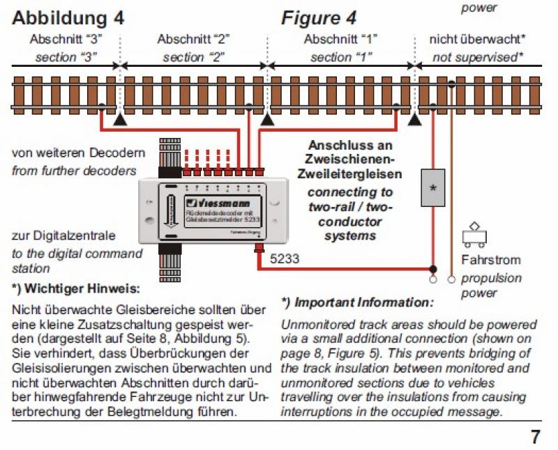

Ik zie geen zwart (of bruin) naar de Viessmann 5233 lopen ...
Marinus de Widt
Bust3R ÖBB
ÖBB in N
Berichten: 1140
ÖBB in 1:160
Reactie #1363 Gepost op:
27 March 2010, 16:38:03 »
Er zijn verschillende versie in omloop, zowel met de rode én zwarte draad, als enkel de rode draad. Ik heb namelijk beide varianten...
Werken overigens beide goed en ook werken ze gewoon samen.
Mvg, Wouter
