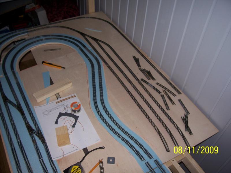

Goeden avond iedereen
Tussen de voetbalwedstrijden nog even wat rails gelegen achter in aan de linker kant.
Maar dat ligt nog niet naar mijn zin ,daar kijk ik morgen weer verder na.

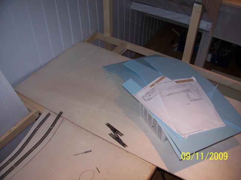

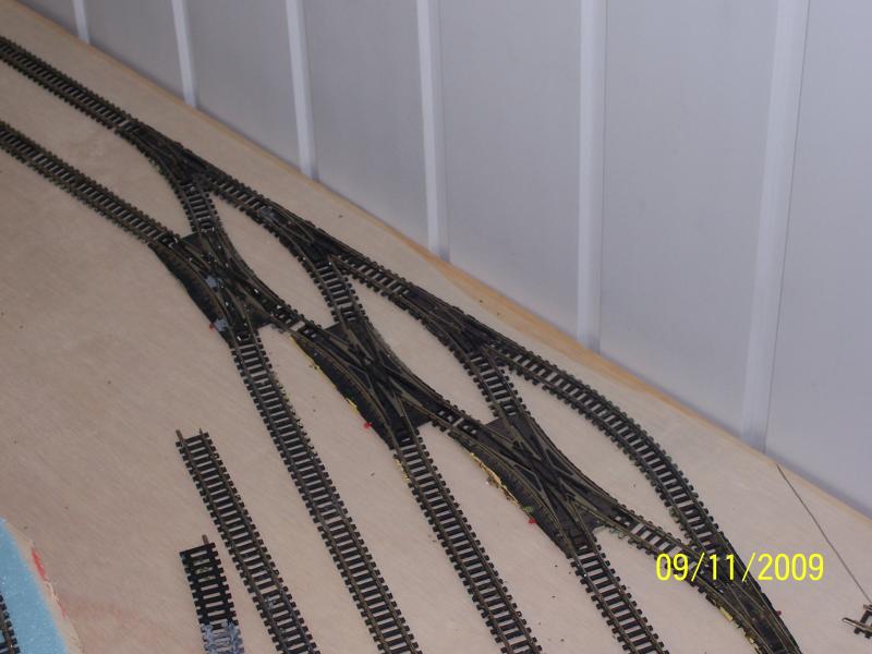

Hallo iedereen.
Na het boomzaagwerk weer aan de treinbaan bezig geweest.
Het schaduw station is een iets andere vorm ,ik geef de schoorsteen de schuld.
En die kruiswissels liggen er nog voor proef.
Dit soort kruiswissels gebruik ik liever niet dan wel,nu kan ik nog weizigen, wat vinden jullie.
Gebruiken of niet.
Dit gedeelte is ingemeten voor de klimspiraal ,dat past gelukkig.
Ik heb de rest van het frame afgemonteerd ,dus dat werk kan ik wegschrappen.
uit de lijst.

Hoi Martin,
Je gaat hard.
De kruiswissels zijn best te gebruiken. Alleen in zul je nog een passtukje van 6° moeten tussen voregen icm je wissels.
De wissels zijn 24° en je kruiswissels 30°. Je moet ze ook niet met een hoge snelheid willen berijden.
Patrick

Dank je Patrick voor het antwoord.
Dan kan ik dat zo in gaan passen.
Dat was war ik enen wilde weten.
Het is nog even puzzelen maar we komen er wel uit

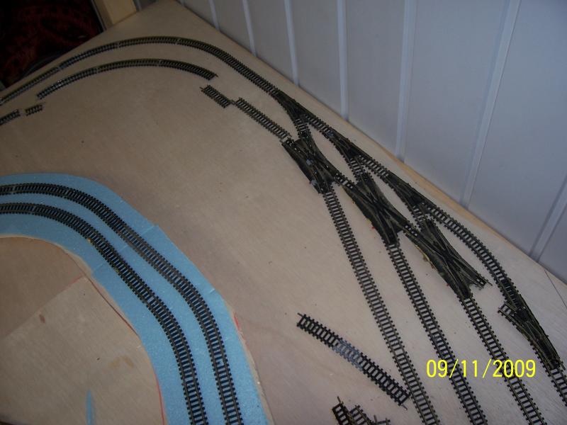

Zo dat viel mee,de wisselstraat en de kruiswissels liggen er in
