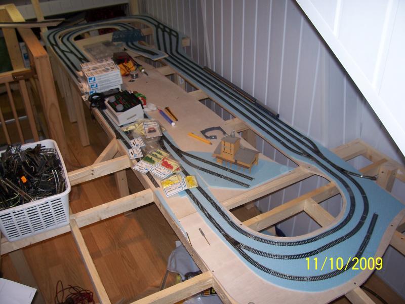

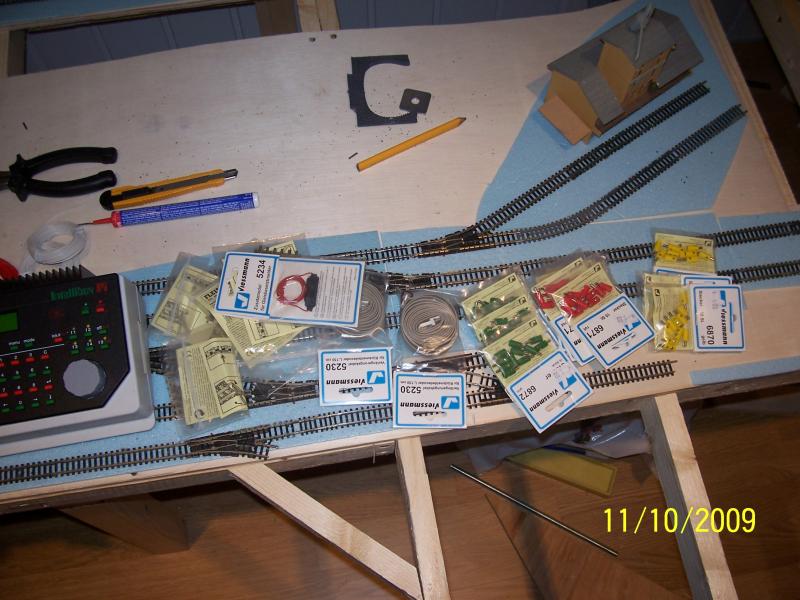

Goeden avond.
Die kruisingen zijn inderdaad niet elektrisch gescheiden, vandaar dat ik die vraag ook stelde
Daar was ik namelijk achter gekomen op mijn oude baan,dat was een feest wat zich liet raden.
Dus weet je wat ik doe,ik gebruik ze lekker niet op deze baan.
Inmiddels heb ik de baan rond en er kan worden proefgereden.
Eerst de analoge locs dus zonder decoder proberen met een normale trafo.
Als dat goed rijdt gaan we de intellibox maar gebruiken, waarvoor moet eerst iets wordt gemaakt om hem op te plaatsen.
Dit is een foto inpresie van de situatie op dit moment.
Ik moet zeggen dat ik er plezier in heb.
Het totaal beeld

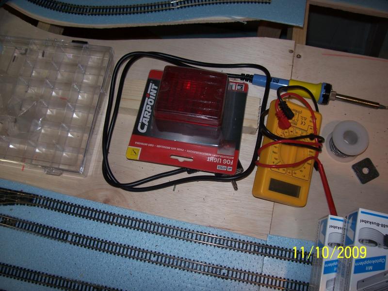

Is dat mistachterlicht een waarschuwingslamp dat iemand de trap op komt ?
Sander
m de deugd
Re:De bouw van Gotthardbahn in n spoor is gestart
Reactie #305 Gepost op:
10 November 2009, 19:52:41 »
Goeden avond Sander.
Wat leuk dat je dat vraagt.
Nee deze gaat dienen als kortsluitings waarschuwing.
Een iedee van de website
nproject.org
santerdam
Berichten: 3865
Reactie #306 Gepost op:
10 November 2009, 20:04:38 »
Maar daarvoor heeft je centrale toch al een kortsluit beveiliging ! De lamp zal nooit iets doen, de kortsluit detectie is vele malen sneller.

Ik ben blij dat ik tussen mijn IB en de baan een lamp heb zitten. De lamp gaat eerder aan dan dat de IB netjes uitvalt. Voorbeelden zijn b.v. te vinden op:
http://www.koploperforum.nl/topic.asp?TOPIC_ID=766
http://www.modelspoormagazine.be/newforum/topic.asp?TOPIC_ID=802&whichpage=3
(laatste reactie)
https://forum.beneluxspoor.net/index.php?action=printpage;topic=20638.0
(ergens in het midden)
Frans
m de deugd
Reactie #309 Gepost op:
10 November 2009, 23:13:10 »
Ik plaats de lamp er voor alle zekerheid toch tussen.
Baat het niet het schaad ook niet.
Anders als het fout gaat.¨het hoeft niet, maar kan gebeuren´´
Maak ik mezelf verwijt, als mijn peperdure centrale naar zijn grootje is ,van had die lamp er maar wel ingezet.
Voorkomen is beter, dan straks met een kapotte intellibox te zitten, daar heb ik hem niet voor gekocht.
Het is al door meerdere modelspoorders toegepast, en met sucses heb ik kunnen lezen.
En een defect aan de intellibox kan aardig in de papieren lopen, daar zit ik niet op te wachten.
Bedankt voor deze reactie Frans ,ik ben overtuigd van het nut van de lamp na het lezen van deze ervaring.

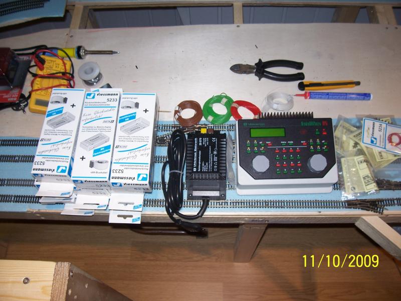

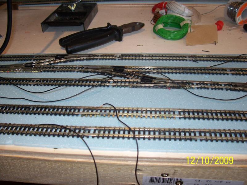

We zijn nu aan het solderen van de niet onderbroken rails begonnen
Wat een hoop werk is dat maar leuk om te doen.
EVEN EN FOTO.
Morgen weer verder met draad solderen.

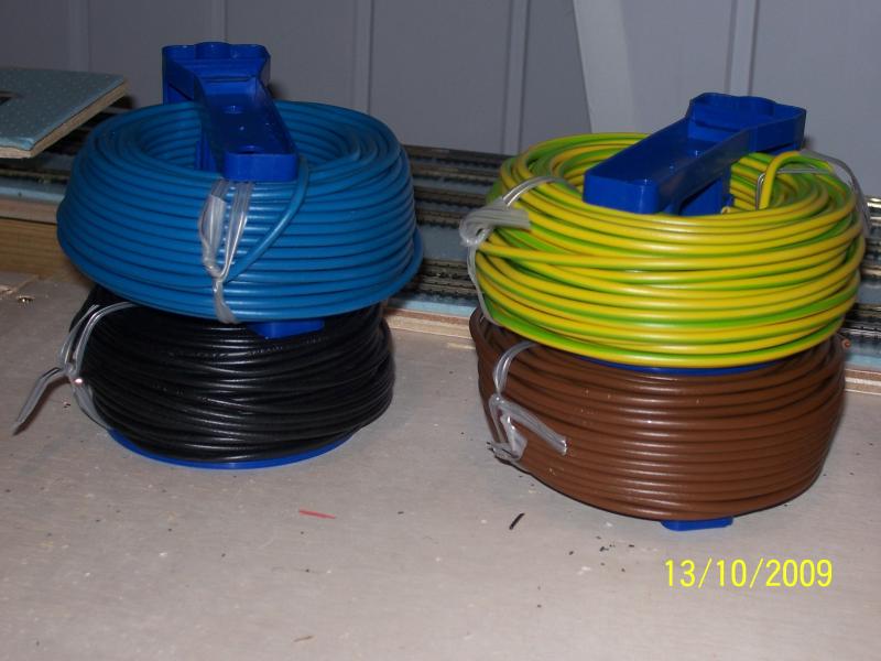

En draad halen voor het aanlegen van de ringleidingen
Laatst bewerkt op: 11 November 2009, 21:36:45 door m de deugd

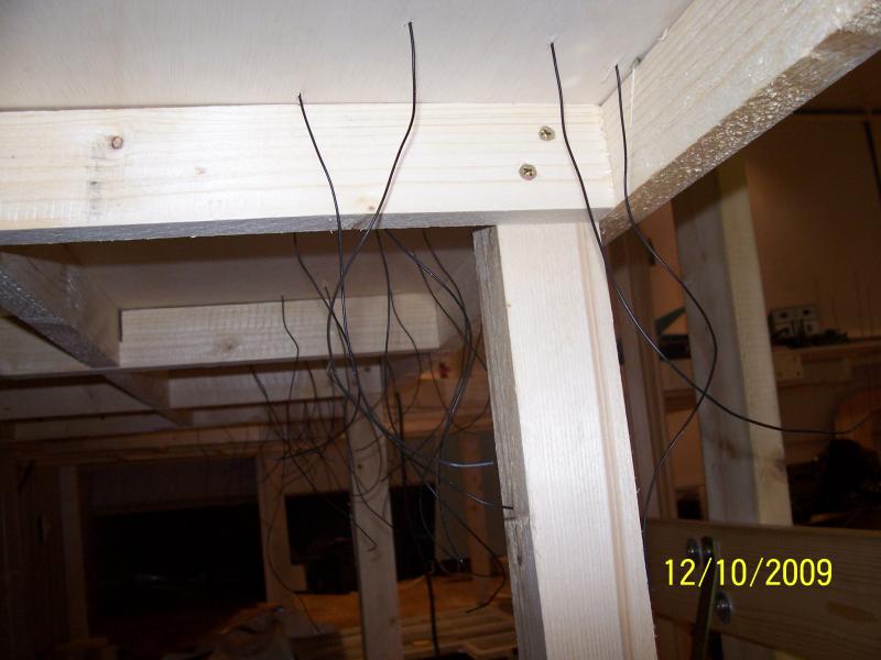

Vandaag weer een stuk trace van draden voorzien.
Ook het draad voor de hoofd voeding [ringleiding]ligt klaar voor morgen.
