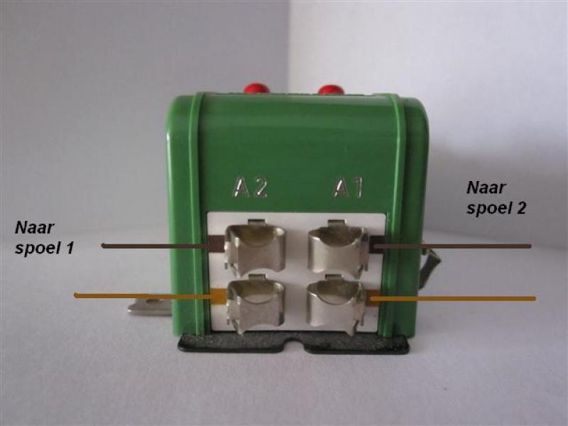

Ik ben sinds kort weer een stel van mijn wissels aan het aansluiten maar ik blijf bij 1 wissel hangen, de driwegwissel. Deze driewegwissel is typenummer 9157/58. Ik heb 2 spoelen (9423) en 1 kastje speciaal voor de driwegwissel (6925).
Uit allebij de spolen komen 2 donkerbruine draadjes en 1 zwart draadje. Normaal hoort er 1 lichtbruin, 1 zwarte en 1 donkerbruine uittekomen (kan ook zijn dat ze erg veel op elkaar lijken). Maar als ik deze aan wil sluiten. Na wat etseten ben ik erachter gekomen welke lichtbruin en welke donkerbruin was.
Eerst had ik ze zo aangesloten:
Let op: de tekstjes staan verkeerd om!!
Maar toen gaven ze storingen. Ik heb vanalles geprobeerd maar er blijven storingen komen :(
Kan iemand mij helpen?
Bij voorbaat dank,
Mathijs

Ik heb zo'n idee dat de aansluiting niet helemaal goed is, zou iemand mij kunnen vertellen hoe je de draadjes moet aansluiten?
4 aansluitpunten:
A1: lichtbruin en donkerbruin
A2: lichtbruin en donkerbruin
Draadjes:
2x lichtbruin
2x donkerbruin
2x zwart (deze moeten naar de trafo)
Gr,
Mathijs (met 1 t ;))
Ps. dit stukje tekst overgehaald naar een nieuw bericht voor overzicht!!
