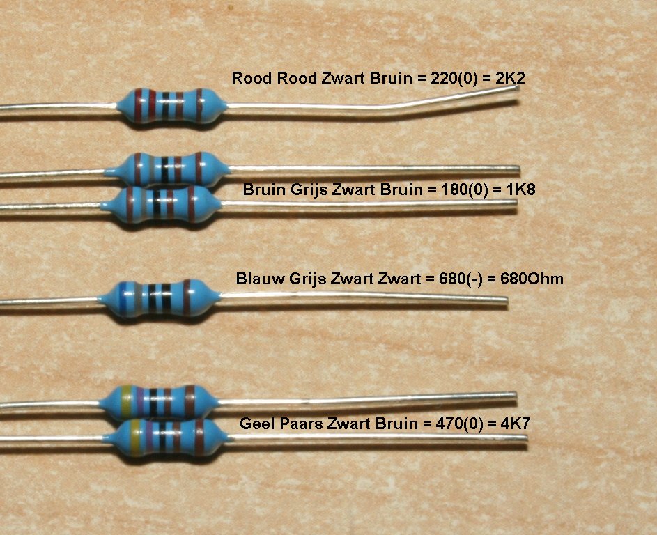

Voor een leek is het wat moeilijk om de weerstanden te herkennen.
Kan je dit met de kleuren op de site zetten. Alvast bedankt.
Bernhard

Karst Drenth
Moderator
Berichten: 10510
Re:Enkelvoudige Servodecoder met puntstuk polarisatie
Reactie #95 Gepost op:
02 March 2010, 19:46:40 »
Alsjeblieft. Sorry, het zijn wat luxe 1% weerstanden geworden
Grtzz,
Karst

karst misschien een stomme vraag , maar maakt het iets uit welke kant van de weerstand op de print moet ??
dus voorbeeld de 4k7 weerstand met gele ring naar printplaat of de bruine ring
sorry ben wat dat betreft een leek
groeten stefan
Bernhard Keizer
Berichten: 260
Reactie #100 Gepost op:
04 March 2010, 18:05:53 »
Bij weerstanden maakt het niet uit.
Bernhard
Karst Drenth
Moderator
Berichten: 10510
Reactie #101 Gepost op:
04 March 2010, 18:16:35 »
Klopt,
Maakt bij weerstanden niet uit. Maar ik houd voor mezelf altijd als stelregel, dat de 'startkleuren' naar boven staan.
Makkelijker controleren is hiervan de reden.
Grtzz,
Karst
