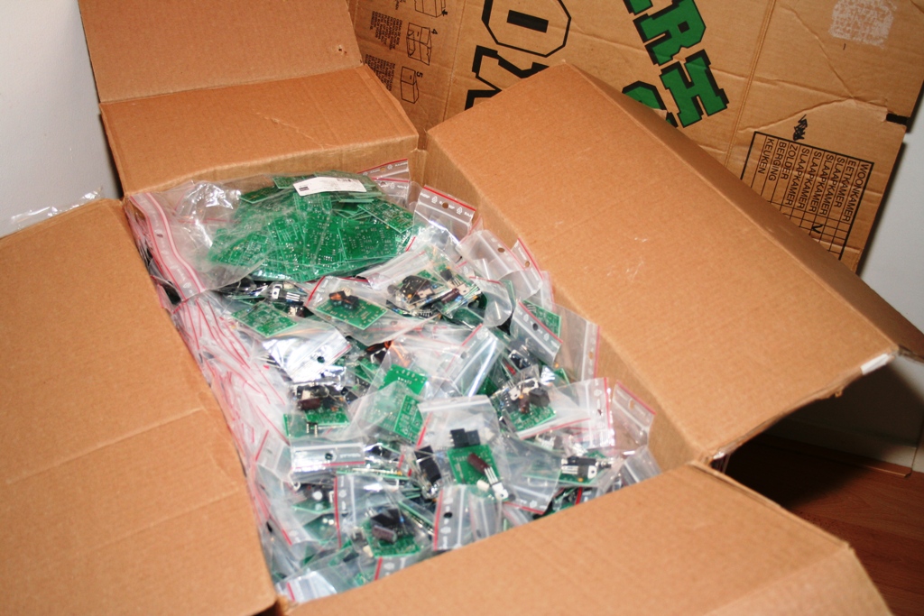

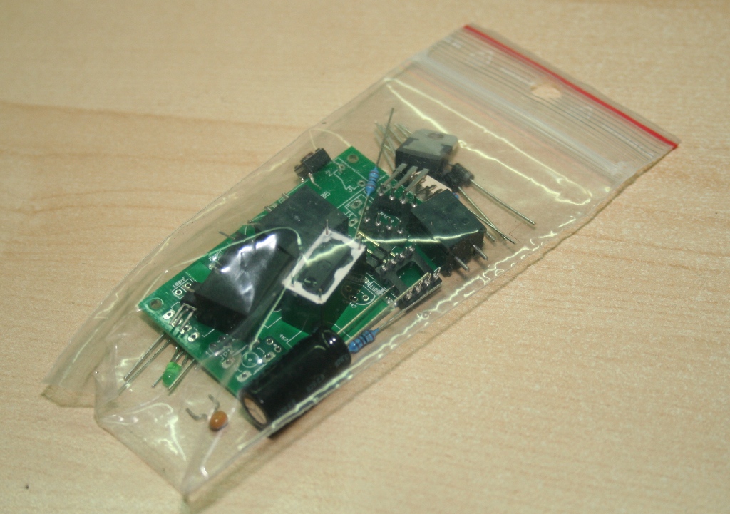

15 February 2010, 22:21:43 »
Ze zijn er !!
Zo ziet het pakketje er uit...
... en zo ca 200 pakketjes ( de helft van het totaal... )
( en nog 200 kale printjes )
Dit alles met dank aan DTS Electronics Almere, die het leeuwendeel van de logistiek voor haar rekening heeft genomen
Nu nog 'even' 400 PIC's programmeren, verzend-/paklijsten maken, betalingsmails versturen....
Dus tel er nog maar ca. 2 weken bij eer ze bij jou op de mat liggen
Want de reden zie je op de achtergrond van de laatste foto... eerst 'even' verhuizen

Hallo Karst,
weer een doosje vol zo te zien
Worden ze alleen als bouwpakketje uiteleverd, of t.z.t. ook als gebouwde versie?
Mvg, Wouter
ÖBB in 1:160
Website
FB
Karst Drenth
Moderator
Berichten: 10510
Re:Enkelvoudige Servodecoder met puntstuk polarisatie
Reactie #79 Gepost op:
16 February 2010, 00:31:00 »
Nee, niet gebouwd ( door mij althans, als je iemand kunt vinden die ze voor je in elkaar gaat zetten, be my guest
... maar slechts ca. 15 minuten werk, en dan heb je hem klaar
De kit is erg simpel in elkaar te zetten. Professionele kwaliteit, voorvertinde print, scherpe en duidelijke componenten opdruk
En.... het werkt
Grtzz,
Karst
P.S. Voor mensen die er eerder wat hebben afgenomen, sommige componenten staan nu wat ruimer op de print. Daardoor is de print ca. 1 mm in beide richtingen gegroeid.
