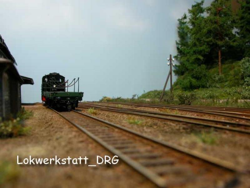

Lokwerkstatt_DRG
  • Berichten: 332
  • ''Einmal Maßstablich....immer Maßstablich''
    • Lokwerkstatt_DRG
Re: Rails weatheren???
« Reactie #10 Gepost op: 03 January 2007, 22:50:27 »
Voorgaande is met verf, maar er is toch ook een manier om te weatheren met pastelkrijt ? ik meende dit een keer gelezen te hebben, maar waar ook alweer ....
Toevallig hier gezien? ;D
Ik heb mijn ballast voorzien van diverse pigmentpoeders, niet de rails zoals gevraagd in de vraagstelling :)
grt
Edwin ;)
Ps, was hier weer eens op de site ;D wist niet dat ik nog actief kon zijn hier ;D
