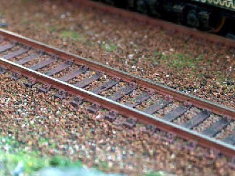

Beste Biem, niet verkopen joh, je profi-rails kan je heel mooi verweren hoor, kijk maar eens op blz.1 van dit draadje, ik heb daar enkele foto's geplaatst hoe ik mijn profi-rails heb verweerd en geballast. ;)

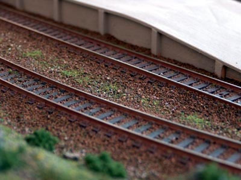

Ja Biem, jij hebt mijn dag goed gemaakt hoor, bedankt, idd, ik gebruik ook de Profi-rails MET bedding, maar zoals je ziet kan je dat allemaal mooi verbergen.
Als je hier vragen over hebt hoe ik mijn rails heb voorzien van ballast en dergelijke dan hoor ik het wel. ;)
Het ziet er inderdaad erg goed uit! Je ziet bijna de overgang niet van profi-rail naar aanvullende ballast. Hoe heb je jouw rails gemonteerd? Direct op een plank gespijkerd of de boel verlijmd?

en-voyage(what's in a name) vooraleer je je sporen gaat leggen is het best ze eerst te verweren, ik heb ze gespoten met Humbroll roestkleur nr.113, ik ben eerst even aan het proberen geweest om ze te schilderen, maar dat gaf niet het gewenste resultaat, dus heb ik ze gespoten, dan heb ik ze vast gelegd met kleine spijkertjes, vervolgens Woodland ballast nr.78/79/80/81 gemengd en de ballast aangebracht, dan met ballastlijm van ER-decor de boel verlijmd en als dat eenmaal droog was de spijkertjes er terug uit gedaan, toen heb ik vlak langs de sporen de ballast met een penseeltje dezelfde roestkleur gegeven als mijn sporen zijn.
Mijn heel druk bereden goederenlijn heb ik iets donkerder gemaakt, ook dezelfde werkwijze als hierboven, maar dan met een andere kleur.
En dat ziet er dan zo ongeveer uit...
