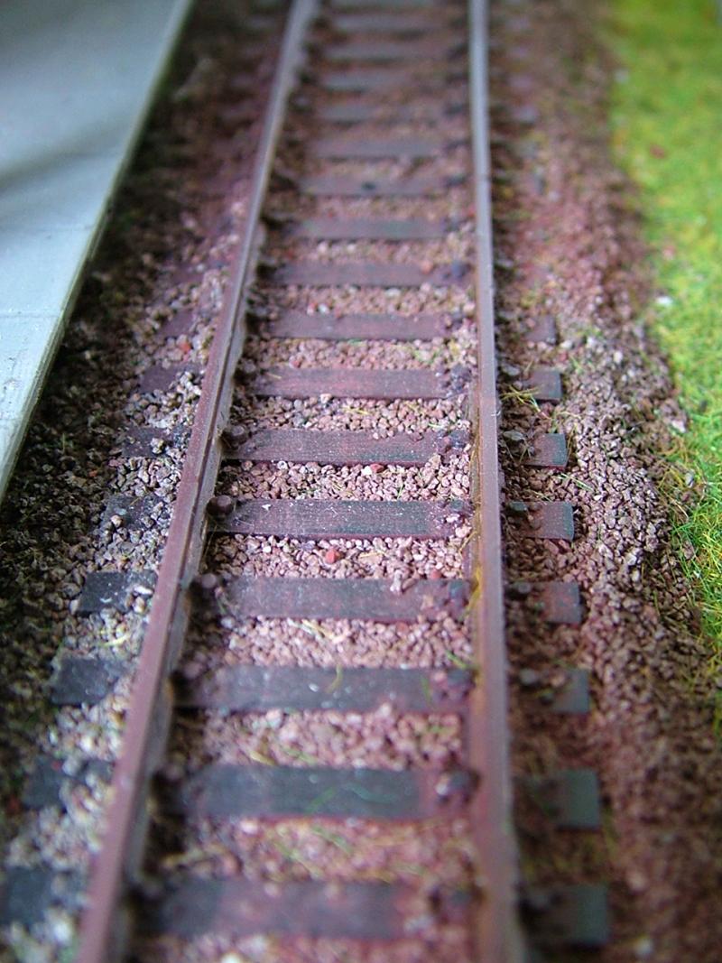

zo ziet het er bij mijn baan uit
(woodlands met wat verf er op getamponeerd)
Laatst bewerkt op: 08 March 2007, 23:34:44 door ReesCees
Romar
Berichten: 3837
Re: Rails weatheren???
Reactie #40 Gepost op:
22 March 2007, 19:50:44 »
ReesCees,
Als je zou zeggen dat het een stukje 1:1 is zou ik t gelijk geloven, echt prachtig
Hoop dat het er bij mij ook zo uit komt te zien

Teun van Lierop
Berichten: 357
Reactie #41 Gepost op:
22 March 2007, 20:21:33 »
Ziet er inderdaad erg mooi uit.
Ik ga dan ook met Romar mee, al het 1:1 zou zijn zou ik het geloven. Ook het (onbedoelde??) takje op de onderste derde biels ziet er realishtisch uit.
Ik neem aan dat dit een overblijfsel van een kwast is.
Ga je er ook nog WC-papier resten op verwerken.
Teun
ReesCees
Reactie #42 Gepost op:
25 March 2007, 21:34:57 »
das een stukje kwast wat er perongeluk op is blijven zitten, echt waar.
