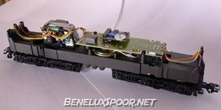

Decoder
De locomotief bevat een MFX decoder, de nieuwste generatie van Märklin. De loc is ook voorzien van een luidspreker. Het enige geluid wat daarmee voortgebracht kan worden is de hoorn. Hoe deze van het grote voorbeeld klinkt weet ik niet maar het geluid kwam mij niet zo realistisch over. Ook is het jammer dat de luidspreker alleen voor de hoorn gebruikt wordt en niet voor allerlei rij geluiden.
De decoder is door middel van een stekker aan de grote printplaat in de loc vastgemaakt. Onder deze printplaat hangt ook nog een klein printplaatje. De precieze functie hiervan is niet bekend.
Doordat de loc een MFX decoder heef meldt de loc zichzelf aan bij apparaten die dat ondersteunen zoals het Märklin Mobile Station en Central Station.
Via het Mobile Station zijn diverse functie van de loc in te stellen zoals optrek- en afremvertraging en maximumsnelheid.
