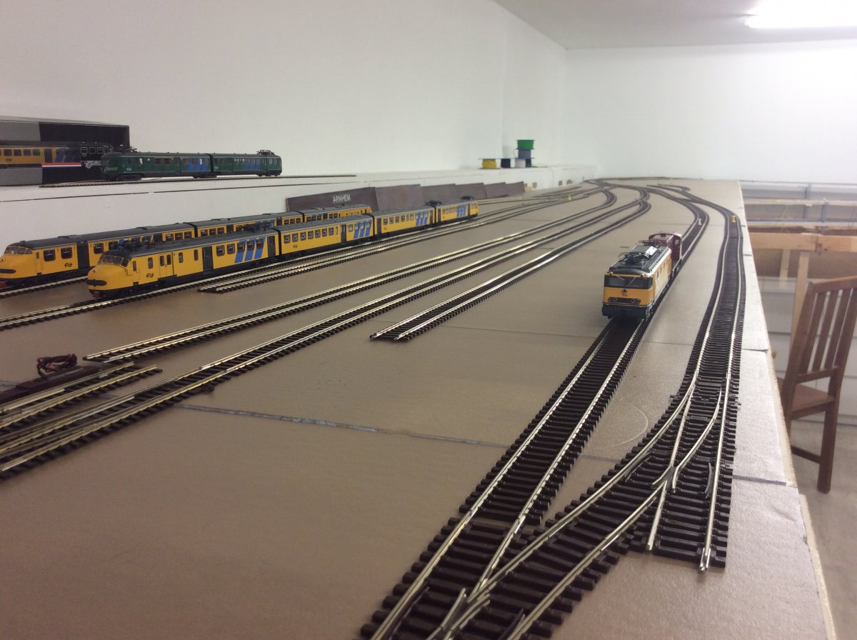

« Reactie #760 Gepost op: 15 October 2018, 19:09:54 »
Mijn updates zijn vaak niet heel spannend. Ik maak kleine stapjes en doe daar vaak heel erg lang over.. De afgelopen maand heb ik voornamelijk gewerkt aan de proefpassing van de Velpse zijde van het stationsemplacement. Dat was meer werk dan ik had gedacht. Vandaag denk ik dat ik kan zegen dat het goed is zo:
Zicht op de wisselstraat:
Zicht richting Oosterbeek:
Zicht richting Velp:
De perrons hebben een breedte van 9 en 11 centimeter, volgens mij is dat de goede maat voor Arnhem.
Ik twijfel nog of ik de kruiswissel daar ga toepassen, want vind eigenlijk de h-o-h afstand wat klein.
Wat vinden jullie? Suggesties voor verbeteringen? Zo niet dan ga ik het aansluiten en de blokken indelen.
Grtz,
Niels

h.o.h.-afstand tussen de sporen te klein ??  Ik vind hem zeer royaal.
De h.o.h.-afstand in een station is groter dan in vrije baan, maar zoals het er nu ligt vindt ik te groot, maar ik heb dan ook geen plan of dergelijke.

Ronzol
  • Berichten: 163
Re: Station Arnhem jaren '80'
« Reactie #762 Gepost op: 15 October 2018, 22:22:25 »
Mee eens. Als ik de sporen zo op de foto's zie en vergelijk met het voorbeeld, liggen ze naar mijn idee te ver uit elkaar. Tussen de twee sporen past (of de foto's moeten heel erg vertekenen) met gemak nog een modeltrein. In het 1:1-voorbeeld lijken de sporen toch echt een stuk dichter naast elkaar te liggen.
Dennis.
  • Berichten: 978
    • De Hoekselijn
« Reactie #763 Gepost op: 16 October 2018, 08:03:22 »
Ik meen dat de NEM-Norm voor de hart op hart afstand 5 centimeter is, zelf hou ik deze altijd aan.
Groet Dennis
