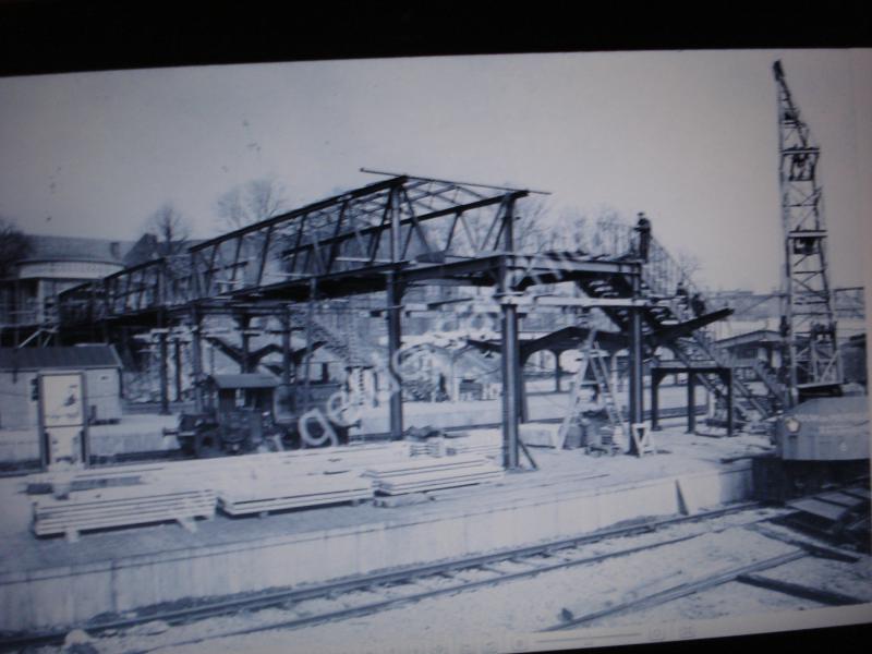

Hier onder 2 foto's uit de oude doos
De bouw van de traverse (welke nu is afgebroken) ergens tussen 1945 en 1950

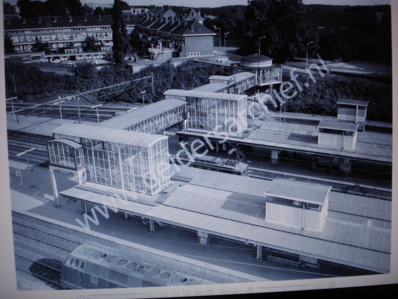

Nog een keer de traverse
Links op de voorgrond een V200 van de DB toen het spoor tussen Arnhem en Duitsland nog niet geélectrificeerd was
Verder veel details waar je wat mee kunt?

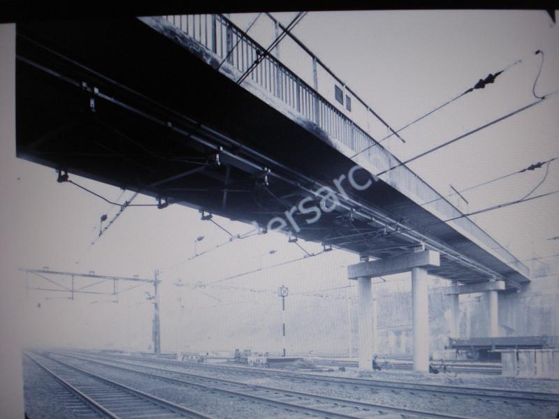

Hierbij een foto van de fiets voet brug aan de westkant van het station
dit als aanvulling van de foto van Henk geplaatst 10 April 2011
De foto is van af het perron genomen en geeft duidelijkheid over de details van de kolommen De liggers en de roloplegging

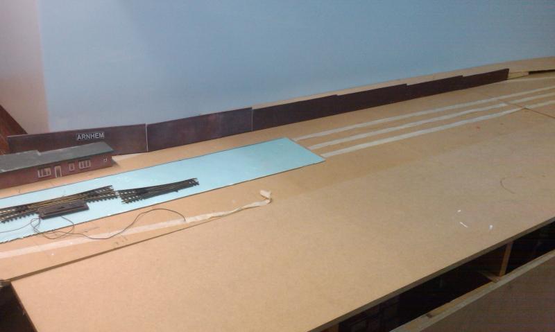

Zo, ff het stof van dit draadje blazen!

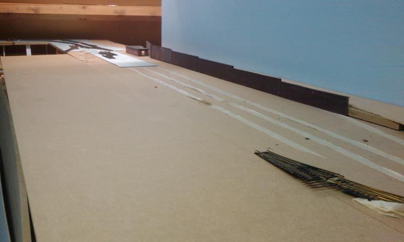

De zomer is volgens mij nu echt bekeken, dus ik heb vandaag het nieuwe modelbouwseizoen maar ingeluid. Dat begon met het opruimen en schoonmaken van de zolder en inventarisatie waar ik ook al weer mee bezig was. De zolder was deze zomer wederom als opslagplaats voor een verbouwing gebruikt en dat laat zijn sporen (haha) na.
Hier moet aan het einde van de winter dan toch de contouren van Arnhem zichtbaar worden.
Het begin is er, maar nog erg veel te doen. Mijn doel is om deze winter de sporen te hebben liggen en de perrons, dat zou voor mij echt al een enorme stap vooruit zijn (degene die dit draadje al wat langer volgen, zullen dat beamen).
Kortom, binnenkort meer!

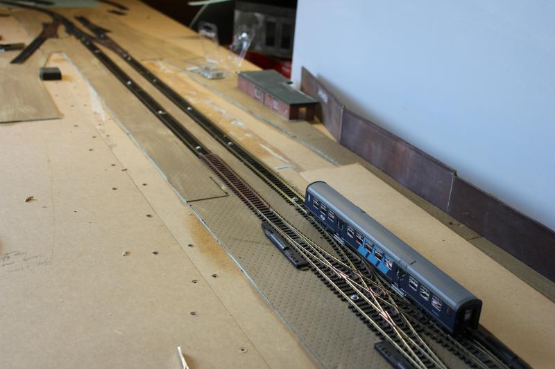

Maar goed, er zit weer schot in de zaak: de eerste rails in het station ligt! De laatste tijd veel bezig geweest om het bovenste deel demontabel te houden zodat ik in geval van nood bij mijn schaduwstation kan. Ik heb met duvels een soort gat-penverbinding gemaakt waardoor de plank los ligt maar ook heel stevig. De muur op de achtergrond is bevestigd op een stuk MDF dat op dezelfde wijze is gemonteerd. Ik kan de muur dus makkelijk oppakken en onder de plank zitten vervolgens weer gaten waar ik mijn vingers door kan doen om de plank van het station op te tillen.

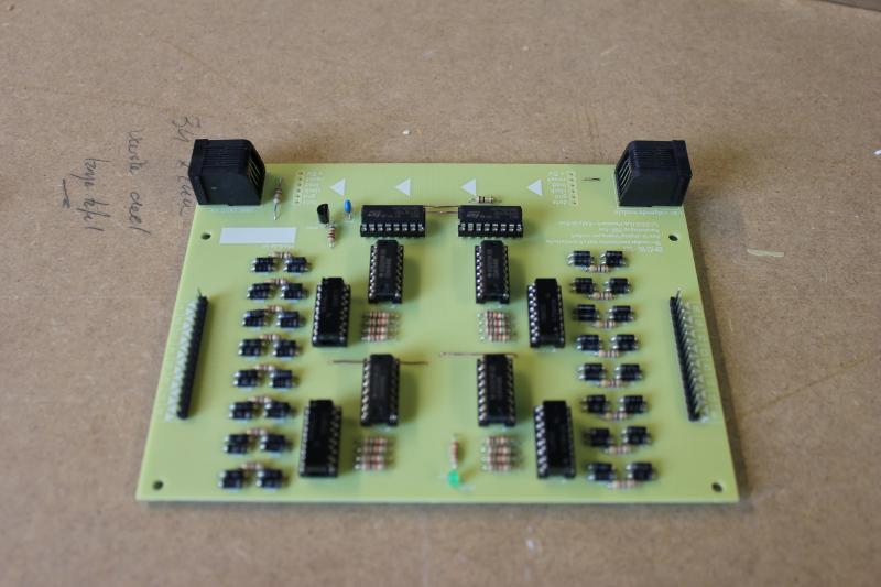

Ook ben ik weer met de electronica verder gegaan en de volgende print gemaakt voor de bezetmelders. Dit is de bekende print van Huib Maaskant en werkt perfect! Elke module krijgt zijn eigen print, wel zo handig!
