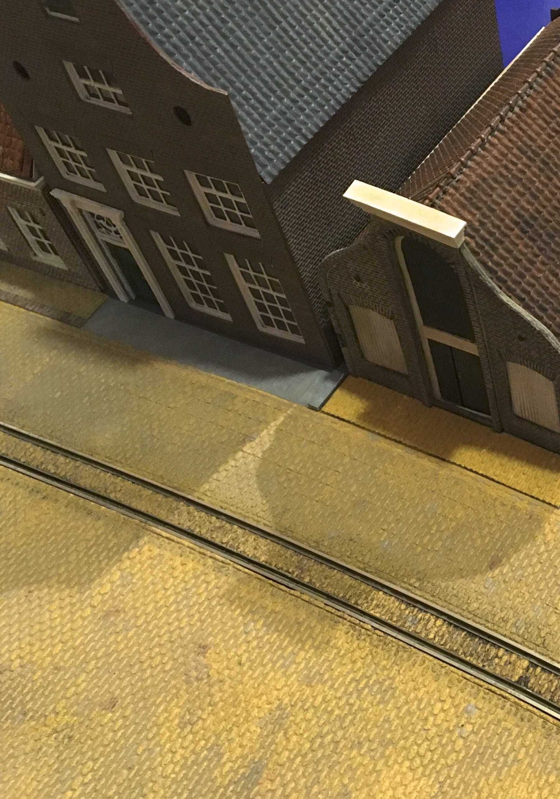

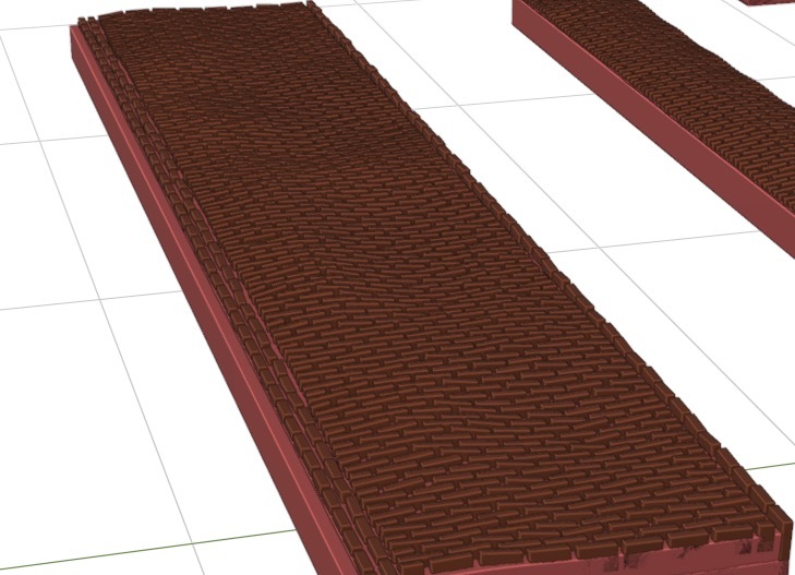

Een klinkerstraat heeft ongelooflijk veel oneffenheden. Als je er goed naar kijkt zit het vol met hobbeltjes en kuilen. Ik ontwerp dit daarom in Blender en print dit in resin, zodat ik alle details mee krijg. In het echt is het eigenlijk nog erger dan de golvenzee die ik heb gemaakt. Maar goed, mijn straat is niet zo'n groot oppervlak als jij daar maakt. Je zou de manier van Gerco van Beelen kunnen doen, laseren op dun papier/karton. Je kunt dan op de ondergrond met plamuur en stukjes papier oneffenheden creëeren en daar het steentjespapier op leggen.

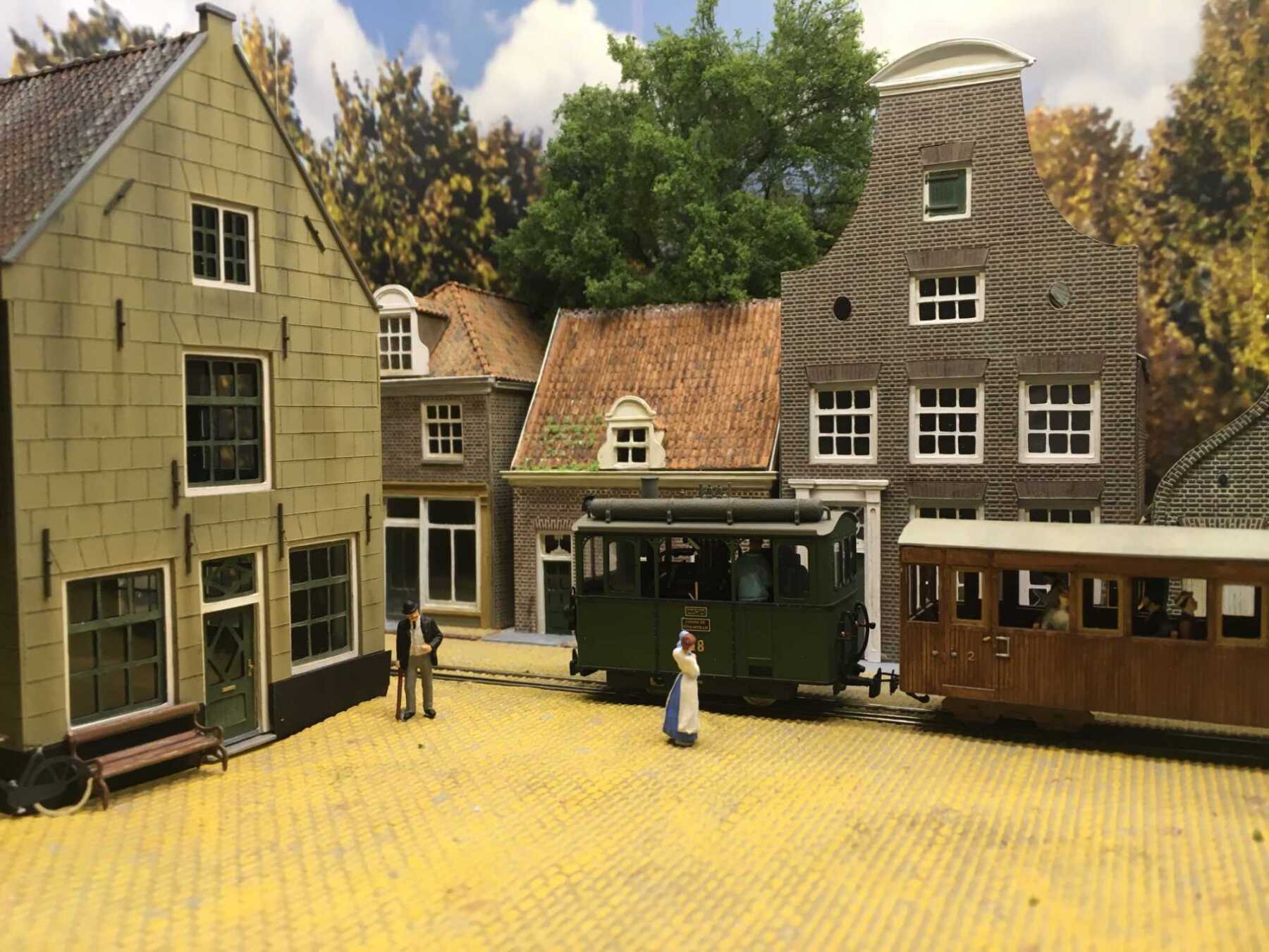

Een andere manier is om behang met steentjesmotief te nemen. Dit heb ik op een eerder diorama toegepast, ook hier met de oneffenheden er onder gelegd.
Misschien heb je wat aan deze info.
Ontwerp voor 3D print:
Steentjesbehang:

Dank voor je tips en suggesties!  (y) Dat ziet er wel mooi uit in 3D geprint. Maar zoals je zelf al zegt, de oppervlakte is redelijk groot (en ik heb geen 3D printer...).
De manier van Gerco is ook een goede optie. Ik zie dat op zijn site het een en ander hierover staat.
Tegelijkertijd ga ik ook een proefstukje in MDF maken en eens zien hoe dat er uitziet als het wat geweatherd is. Bij de buren werd ik er op gewezen dat 1 mm verschik al 9 centimeter is in werkelijkheid dus dat het wellicht niet eens storend is als het echt vlak is.
Het straatje op jouw foto is wel erg gaaf, maar is wel een ander beeld dan ik wil uitbeelden op het Stationsplein. Dat lag na aanleg namelijk wel erg strak maar is in de loop der jaren verzakt door spoorvorming.

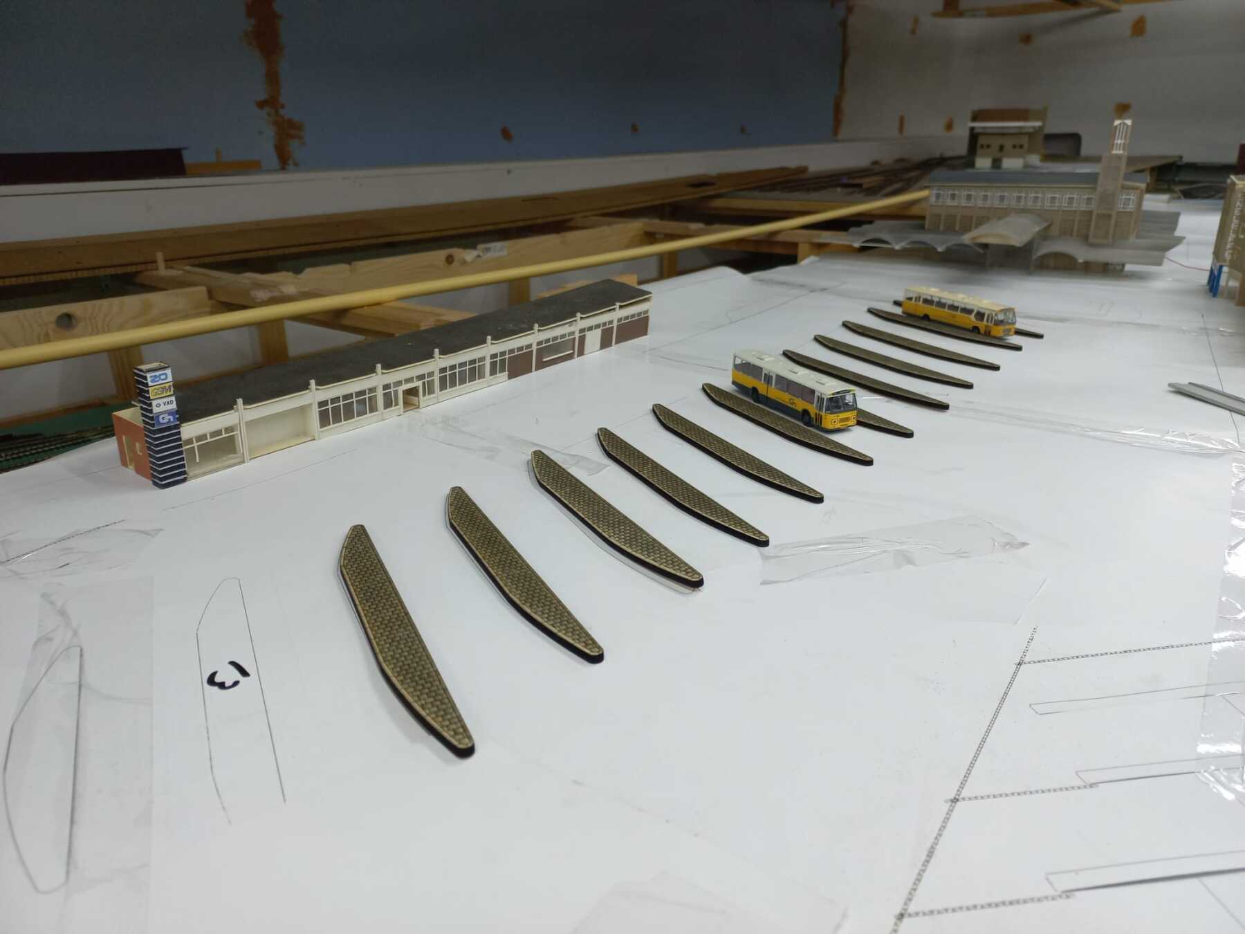

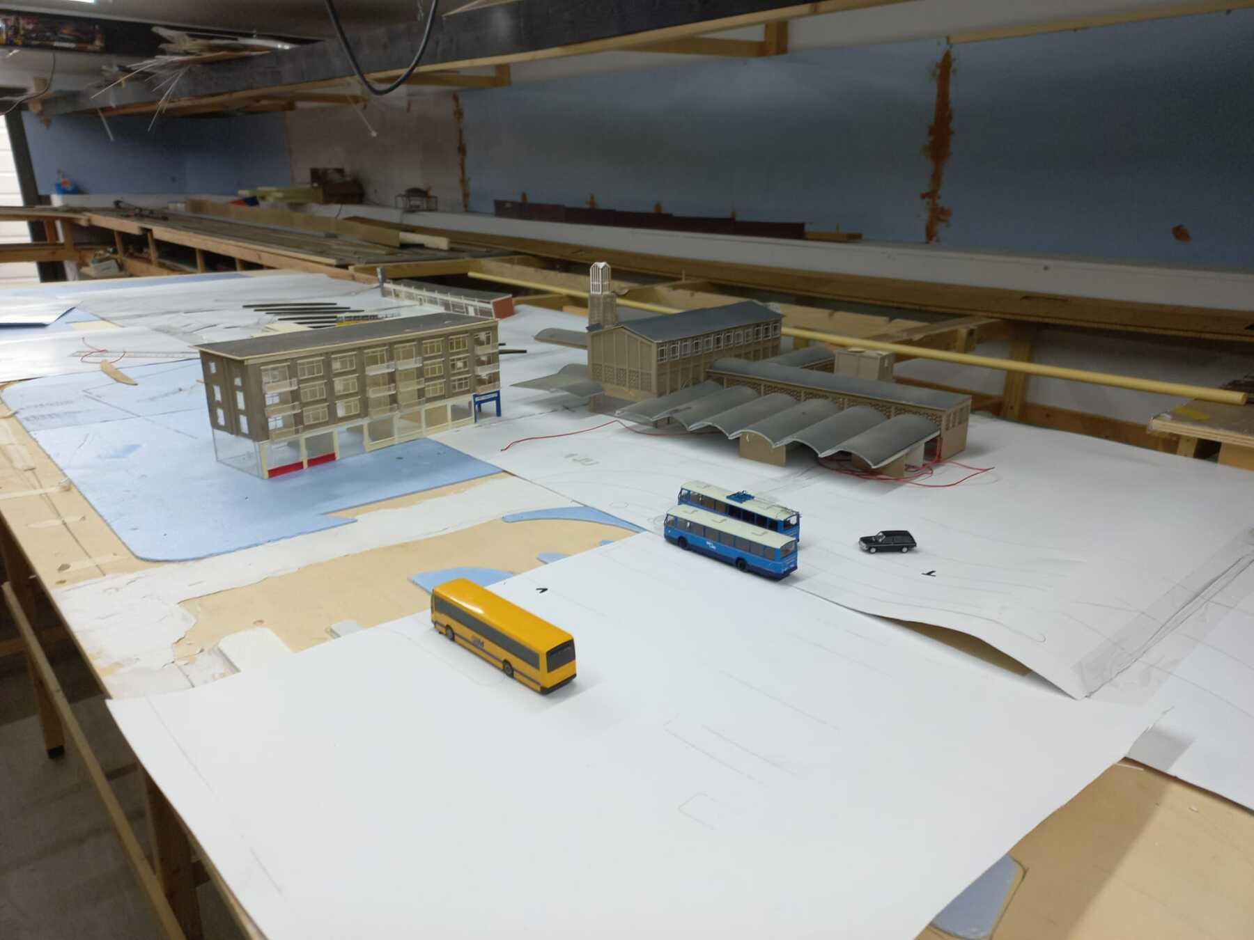

Voordat ik me ga verdiepen in het materiaal en de manier waarop ik de rijsporen ga nabootsen leek het me wel een goed idee om de contouren een keer te plotten om te zien of mijn tekening qua maatvoering wel past. Ik heb de afgelopen weken flink wat aanpassingen gedaan in het ontwerp. Ik merkte dat ik alles wel erg rechttoe rechtaan had getekend terwijl er best veel subtiele verdraaiingen in het ontwerp zitten. Dat is leuk want dat maakt het resultaat wel wat aantrekkelijker.

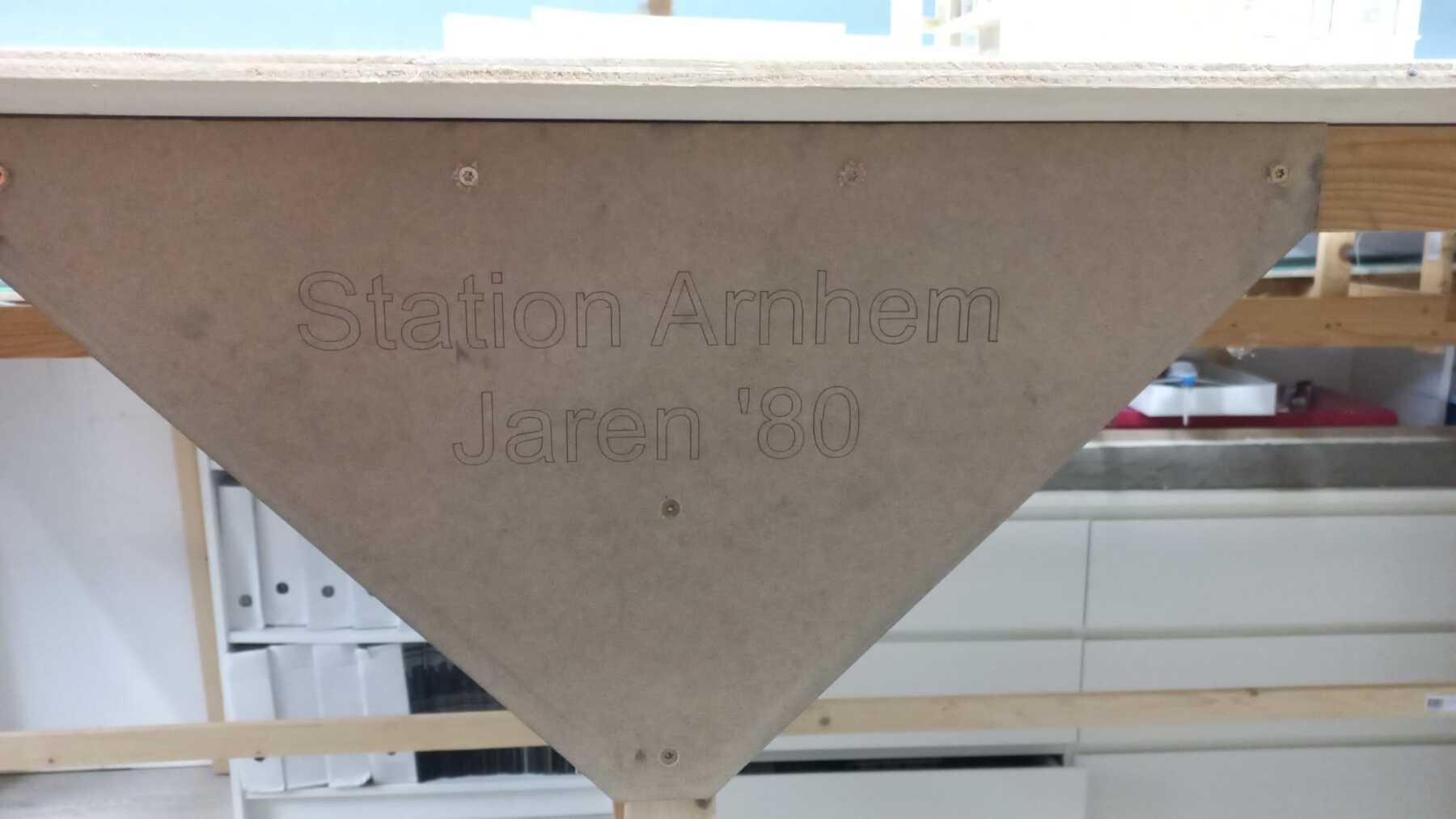

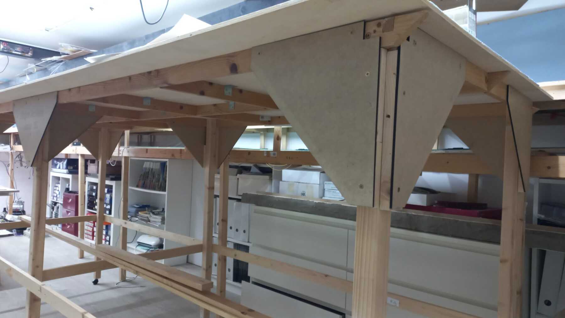

Goed, tijd om het een keer te plotten. Probleem 1: de tafel waar het op moet komen staat al een jaar op zijn kant in de garage omdat ik wat meer werkruimte wilde in mijn hobbyruimte. Bovendien was deze zo gammel als wat en dat moest dus steviger. Die eerst maar eens weer in elkaar gezet en wat verstevigd.
Toen die stond het karton neergelegd waarbij de eerste indruk best goed is. Vergeleken met mijn eerdere plan (dat is aangebracht op de tafel) is dit nieuwe ontwerp wat compacter geworden waardoor ook de Utrechtseweg er op past.
Het blijkt nog compacter te kunnen want deze ruimte is wel erg ruim:
En zo zag ik nog een paar kleine aandachtspunten die ik nu ga verwerken in de tekening. Ik hoop de komende weken de eerste delen te kunnen printen zodat de gebouwen definitief geplaatst kunnen worden. Die zijn helaas wel wat beschadigd en worden er zo niet beter van...

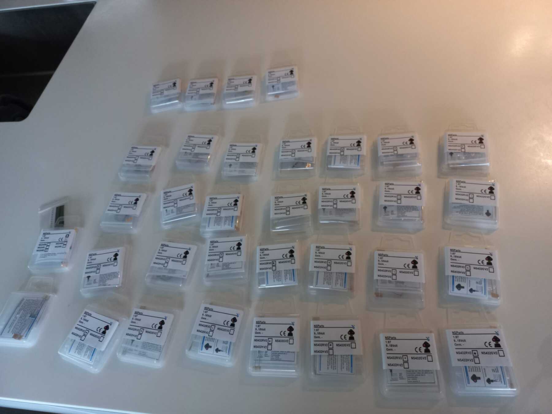

Ook aan de baan zelf is hard gewerkt. Ik ben bij de volgende stap aangekomen en dat sein de zijnen zijn de seinen. Vorige week een order geplaatst bij NS parts en die kwamen deze week aan. Zojuist ook een aantal DCC Next besteld om ze aan te kunnen sturen.

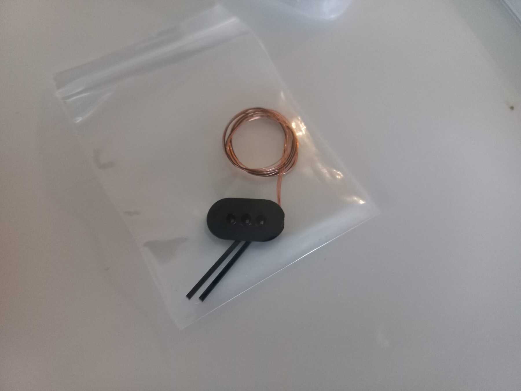

En hier ben ik erg blij mee. René van NS Parts heeft de speciale seinen die aan de perronoverkappingen voor me gemaakt:
Hoe mooi is dat. Nu nog perronoverkappingen.  ;D

Wat mooi dat die seinen speciaal voor je gemaakt konden worden. Dat is echt wel de jus op je werk.  (y)
Inderdaad, leuk dat René van NS Parts meedacht.  (y)

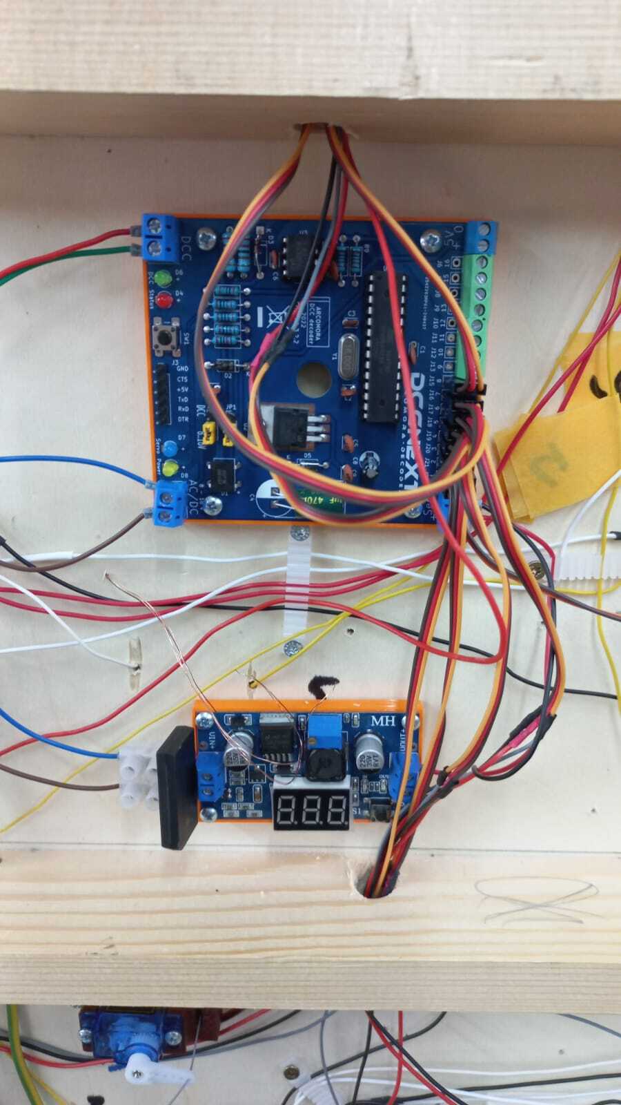

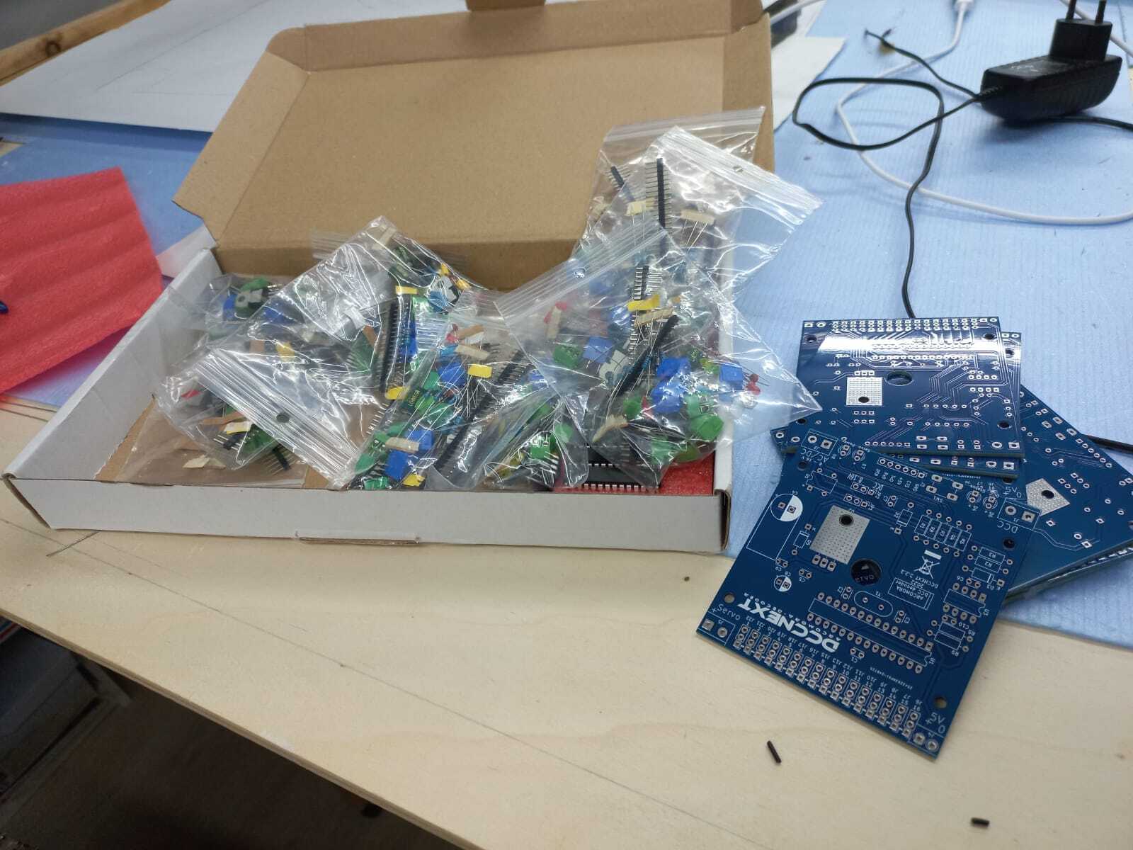

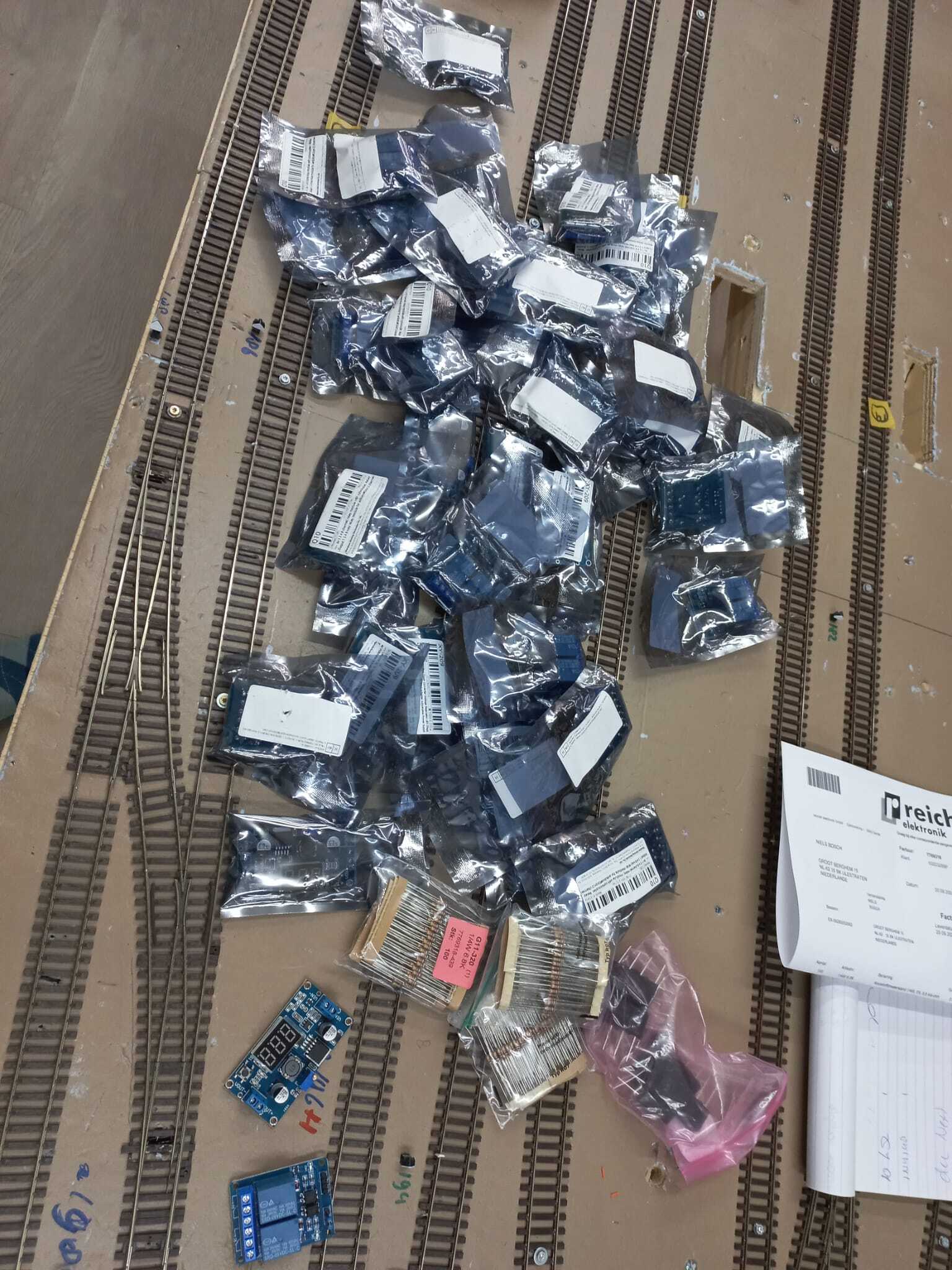

Allereerst heb ik nog een aantal DCC Next besteld bij Arcomora om de seintjes aan te sluiten.
Ik had er een paar extra besteld omdat ik vergeten was dat de puntstukpolarisatie ook via de DCC Next moest. Zodoende kunnen er geen 12 maar slechts 8 wissels op zo'n print.
Zat ik ook nog met de 5 volt voeding waar inmiddels een oplossing voor gevonden is. Dat werkt mooi en is bij de bestel Chinees voor weinig te krijg:
Die en de relais dus maar besteld welke vandaag zijn aangekomen:
Weer een hele berg elektronica die ik de komende periode op mijn gemak ga aansluiten.

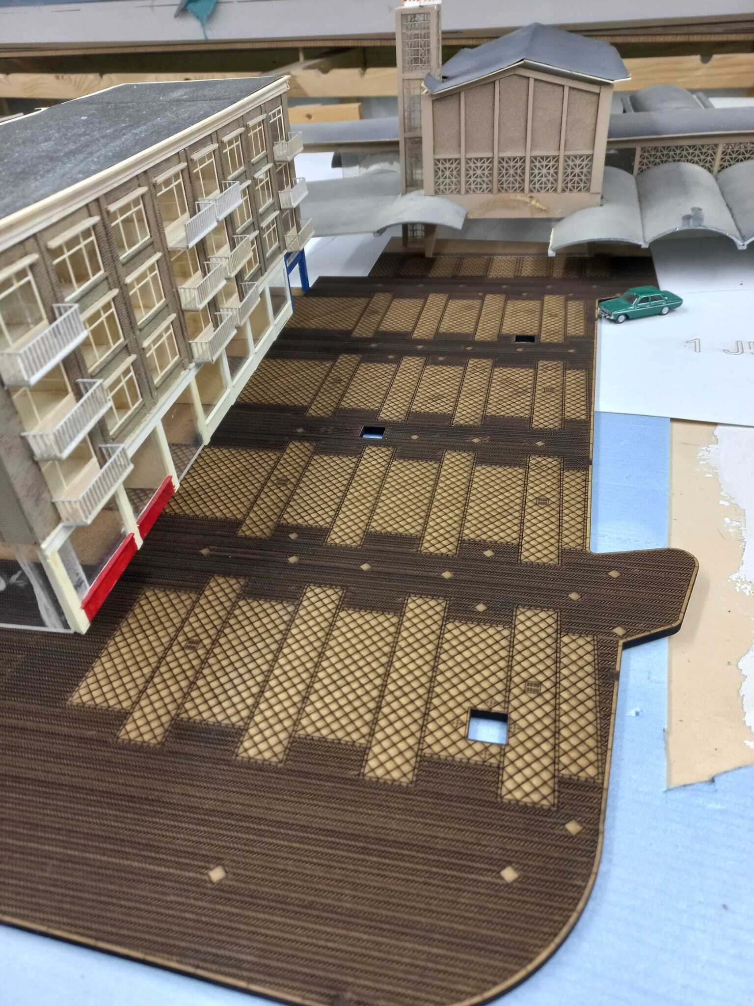

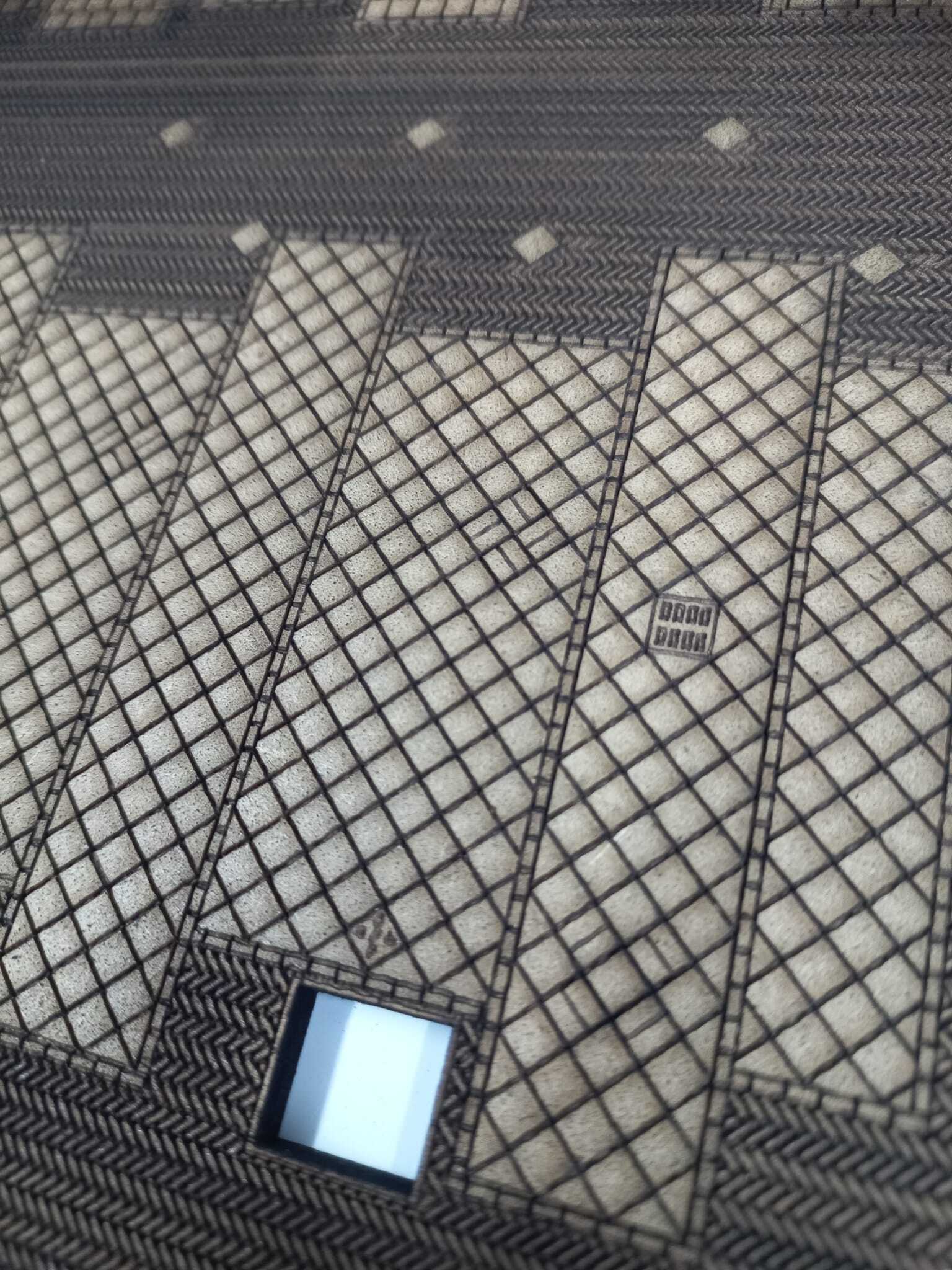

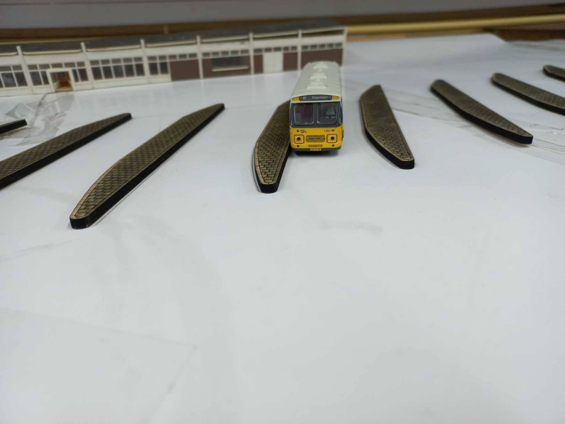

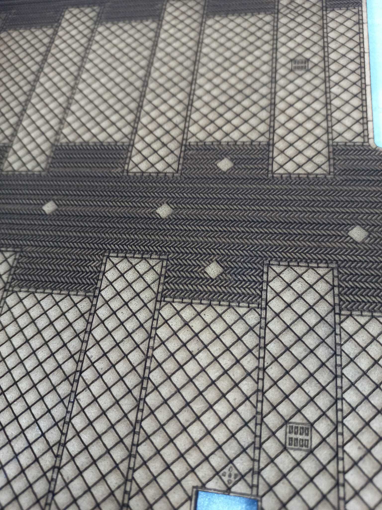

Ik vind het leuk om met elektra bezig te zijn (hoewel mijn kennis daaromtrent redelijk beperkt is), maar voor mij is de hobby toch de aankleding van de baan. Het vele tekenwerk van de afgelopen weken heeft geleid dat ik vandaag het eerste deel heb kunnen laseren:
Het heeft me heel wat hoofdbrekens gekost en zoekwerk gekost voordat ik snapte hoe het in elkaar zat. Het klopt helaas niet helemaal, maar ik was er wel een beetje klaar mee.
In het plein zitten best veel details zoals verschillende legpatronen, putten en boomvakken.
Blij dat dit gedaan is, nu kan ik verder met het relatief simpele bestratingswerk en hoop ik dat ook dit op korte termijn gelaserd kan worden. Dan kunnen de gebouwen op de plaats gezet worden zodat ik ze kan gaan afmaken.

Wauw!! Dat ziet er geweldig uit!!
  • Berichten: 9151
  • Het leven op de weg.
    • Midland
Re: Station Arnhem jaren '80'
« Reactie #1123 Gepost op: 25 September 2024, 14:12:01 »
Een stedenbouwkundige aan het werk in model.
Gr. Koen.
  • Berichten: 3398
« Reactie #1124 Gepost op: 25 September 2024, 14:15:37 »
Nou inderdaad, erg fraai en gaaf.  (y) (y)
Hoewel ik vooral in de jaren 90 op Arnhem was te vinden (ik kwam in 1989 in Doorwerth te wonen) herken ik wel veel van wat je maakt. Een feest der herkenning dus! Zo herinner ik mij nog dat ik op deze plek op de Treintaxi naar huis heb staan wachten  ;D.
Ook mooi werk van de electronica, jammer dat je daar uiteindelijk weinig van ziet, maar hopelijk heb je daar wel veel plezier aan  (y)
