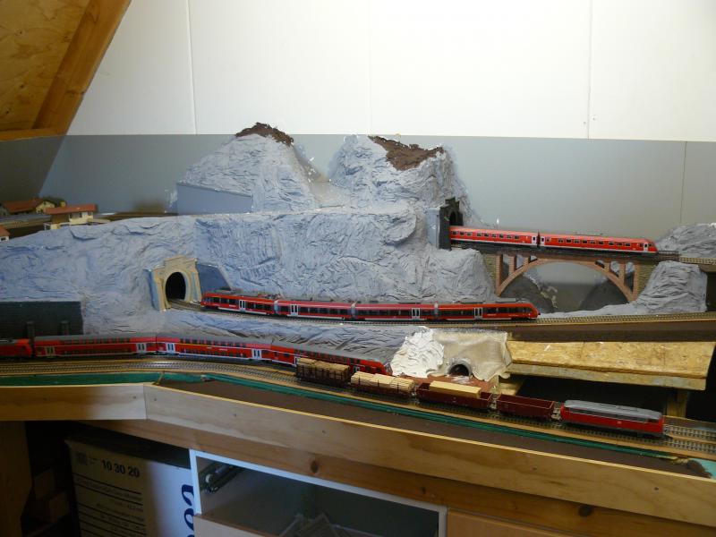

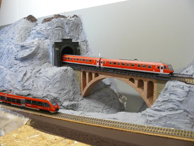

Weer even een update:
De bedrading onder de baan is nu zo goed als klaar, dus kan er een begin gemaakt worden met de scenery.

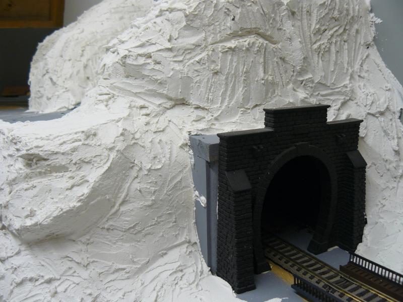

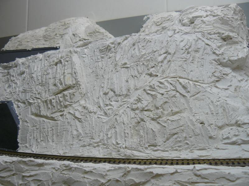

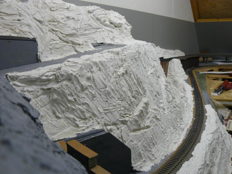

Als eerste was de berg in de hoek van de baan aan de beurt, deze was al voorzien van gaas. Hier heb ik roodband opgesmeerd, en dit vervolgens in model gebracht. Hierna in de grondverf gezet, en vervolgens met verschillende kleuren bewerkt met behulp van een kwast en spons om het gewenste effect te behalen. Het is even wat uitproberen, maar het resultaat mag er zeker zijn. Het is voor mij ook de eerste keer.
Een overzicht van de berg, gezien vanuit de ogen van de machinist  ;)
Een foto van bovenaf genomen, hier is de structuur iets beter te zien
De berg moet verder nog worden afgewerkt met groen (gras, struiken, bomen etc.)

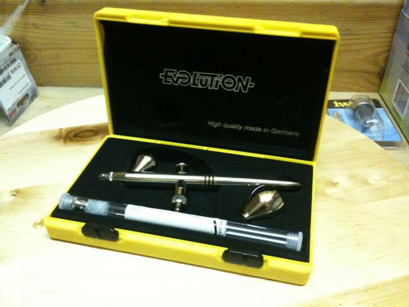

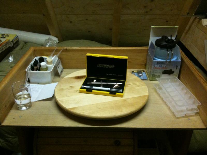

In de laatste week van 2010 heb ik samen met mijn zoon een airbrush + accessoires aangeschaft, hiervoor zijn we naar Almere geweest. We hadden thuis al een compressor staan, en aangezien die beneden staat zouden we elke keer met de slang door het huis naar boven moeten, dit zagen we niet zitten. De treinbaan staat recht boven de compressor, en hier hebben we handig gebruik van gemaakt door een slang via het plafond naar boven te brengen. De aansluiting voor de airbrush zit nu onder de treinbaan. Deze aansluiting kan nu ook mooi worden gebruikt voor de nietmachine.
De werktafel met onder andere:
- H&S Evolution 2 in 1
- Waterafscheider
- Houder + uitspuitbak
- Verf + verdunner
- Schoonmaak toebehoren
- Verfmengbakjes
- Draaiplateau, gekocht bij IKEA
Nu eerst maar wat oefenen met de airbrush. Het is uiteindelijk de bedoeling dat o.a. de rails voorzien wordt van roest. En zo zijn er vast nog wel meerdere dingen te bedenken.
Zeker weten! (y)

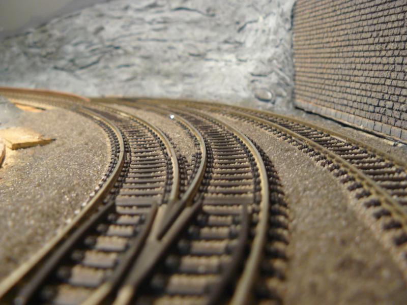

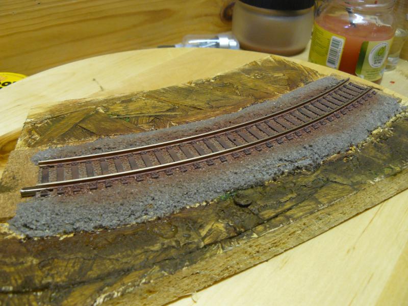

Vandaag de eerste stappen gezet met de airbrush. Eerst even wat op papier geoefend, daarna op een stukje rails. Deze rails hadden we al eens voorzien van ballast. Hier heb ik wat roest over gespoten. Vooral de zijkant van de rail ziet er nu veel realistischer uit. Je ziet bijna niet meer dat het fleischmann profi gleis is.
Een foto zegt meer dan duizend woorden:
Het wordt nog wel een hele klus om de baan zo te behandelen, maar het hoeft morgen ook niet af.

« Reactie #18 Gepost op: 12 January 2011, 20:03:23 »

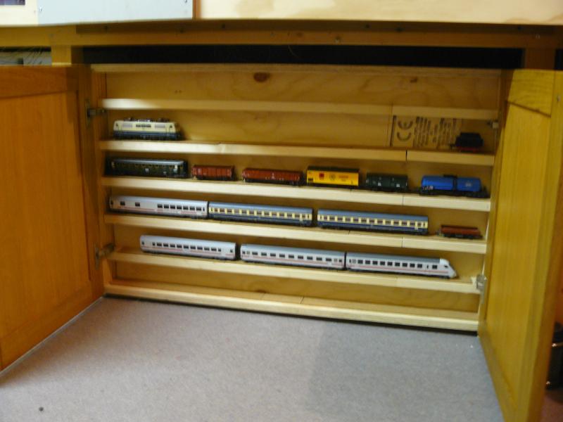

De afgelopen dagen druk met de trein baan bezig geweest. Zo heb ik een kast gemaakt voor onder de trein baan waar wij ons trein materieel in kunnen opbergen. Het lijkt anders zo vol op de baan. En het is zo makkelijker werken aan de baan.
De kast hangt in scharnieren dus als ik onder de baan moet zijn kan ik hem naar voren open draaien.
Verder heb ik een spoorweg overgang gemaakt met een stukje weg. Dit is gemaakt van roodband. De ondergrond (hout) wel eerst ingesmeerd met flexibele tegellijm voor een betere hechting.

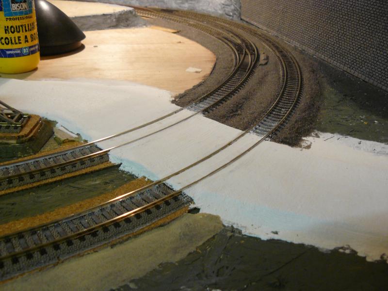

Vandaag begin gemaakt met het ballasten van het spoor. De lijm die ik hiervoor gebruik is boekbinderslijm verdunt met water. Het is nu nog een grijs geheel maar dit gaan we nog met de airbrush behandelen.

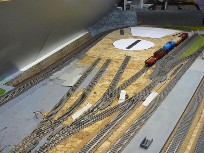

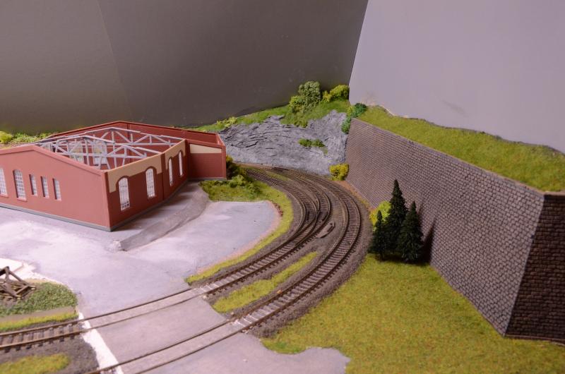

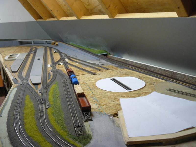

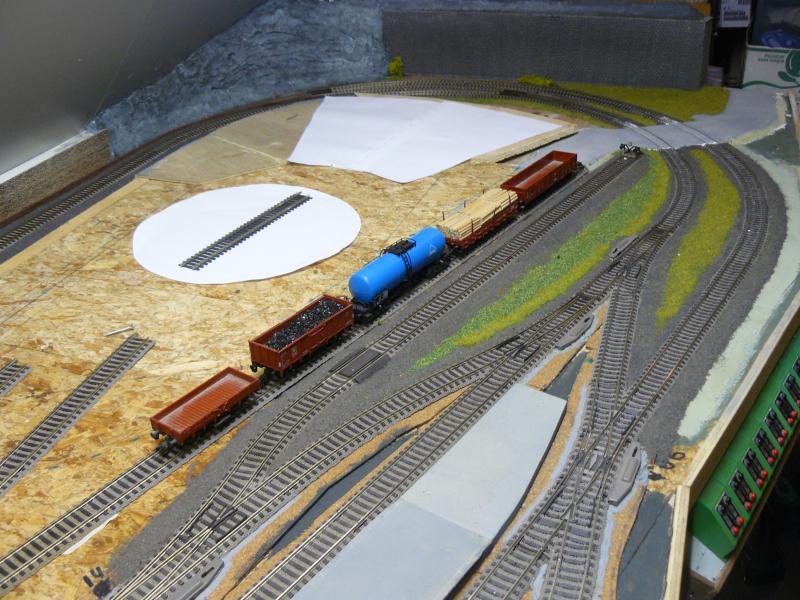

Het word weer tijd voor een update. Afgelopen voorjaar is er niet veel aan de trein baan gebeurd. Door de regenachtige dagen van de laatste tijd de werkzaamheden aan de baan weer opgepakt. Zo hebben we de verlichting boven de baan aangepakt.
Er hangt nu een licht lijst boven de baan met tl verlichting. Verder hebben we in een klein gedeelte voorzien van gras.
Ook word een gedeelte van de baan anders. We waren niet tevreden over het stationsgebied en met name het rangeer
annex opstel terrein. Het was eentonig met al die lange sporen. En voor het opstellen van reizigers treinen of complete
goederen treinen waren de sporen toch te kort. Nou kwam mijn zoon met het idee om er een soort van museum depot bij te maken. Dan kunnen de sporen wat korter en moet er wat meer gerangeerd worden en is er wat meer te beleven op de baan.

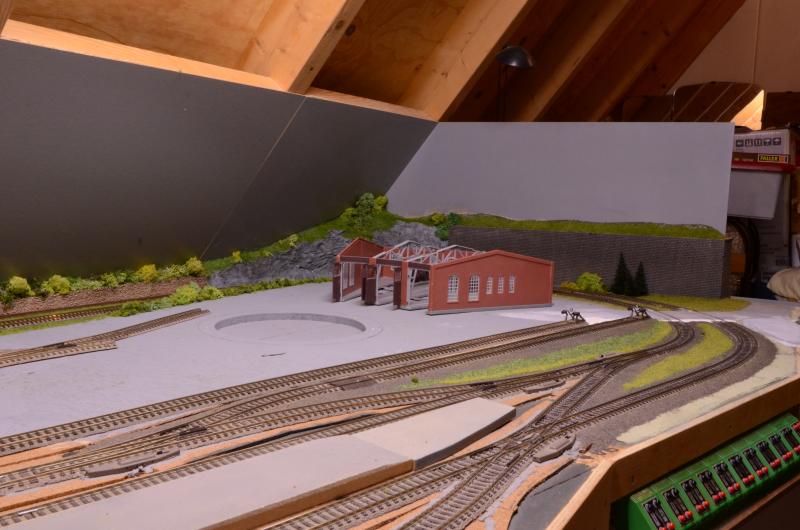

Dus zijn we aan het passen en meten gegaan met de rails en wissels en heb ik van karton een model van een locloods en een draaischijf gemaakt en die daar neergelegd om te kijken hoe dat past. Maar wat bleek de ruimte was te klein om dat daar te realiseren. Het idee om een stoomtrein op de baan te hebben liet ons niet los dus hebben we nog een andere optie bekeken.
Namelijk het station naar de voorgrond halen en op de plek waar we het stadsgedeelte hadden gesitueerd het loc depot te maken.
Een geluk was dat ik de rails bij het perron nog niet had voorzien van ballast zodat ik er nog een wissel tussen kon maken.
Op deze plek was meer ruimte er is plaats voor een locloods en ook voor een draaischijf. Hoe we verder het depot gaan inrichten moeten we nog uitzoeken .
Een andere verandering die wij aan de baan gedaan hebben is het verwijderen van de twee schaduw sporen onder de trein baan. Die twee sporen werden bijna niet gebruikt het was niet praktisch. Er was te weinig ruimte tussen om treinen die haperen daar fatsoenlijk weg te halen en dan met name de treinstellen. Wat we nu doen is rond rijden en pendelen.
Bij het hoger gelegen dorp Rötenbach is dubbelspoor voorbereid op een keerlus en de bedoeling is dat wanneer dat gedeelte aangepakt word om daar onder dat spoor ook een keerlus te maken met aansluiting op het spoor in de tunnel. Het niveau verschil is hier 22cm zodat je makkelijker met de hand tussen kan om een trein te verwijderen.
Hieronder nog wat foto's van het nieuwe museumdepot:

« Reactie #20 Gepost op: 29 December 2011, 15:48:05 »

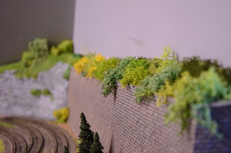

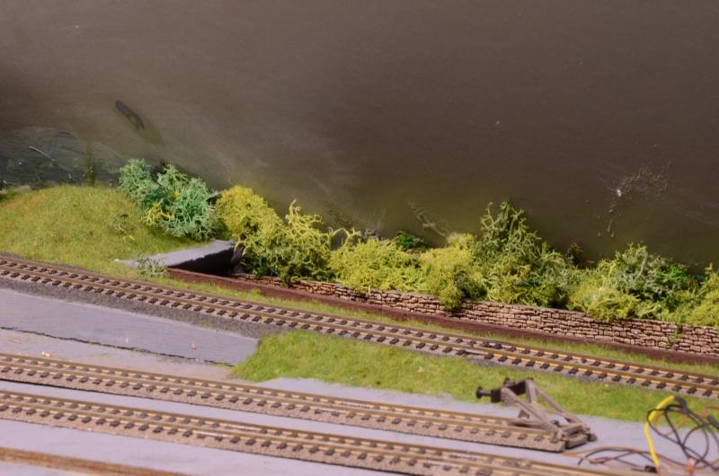

Weer even een update. Zoals jullie zien ben ik wat begonnen met het tuinieren op de trein baan. Dit karwei had ik steeds wat uitgesteld omdat me dat nogal moeilijk leek. Maar als je er dan eenmaal mee bent begonnen is het ook nog wel mooi werk. Het is gewoon een kwestie van wat uitproberen en bekijken. Meestal leg ik het spul er eerst even los neer lijkt het wat dan plak ik het vast. Hiervoor gebruik ik de witte houtlijm en/of de spuit lijm. Deze lijmen drogen mooi transparant op.
De rails word nog behandelt met de airbrush. Maar het begin is er in ieder geval.
Verder heb ik alvast het ronde gat in de tafel gemaakt waar te zijner tijd de draaischijf ingebouwd kan worden. Deze tijdelijk weer even dicht gemaakt. Tussen door wat met de lok loods bezig, deze werkzaamheden doe ik in keuken bij de grote tafel is ook wat gezelliger dan altijd op zolder.
Hieronder staan de foto's:

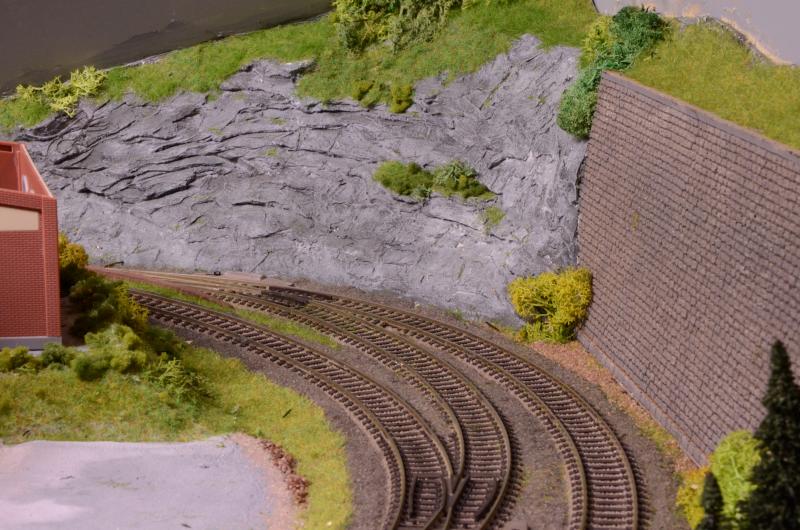

« Reactie #21 Gepost op: 29 December 2011, 16:10:19 »
Mooi Joeke. (y)
Die muur is mooi maar ziet er te mooi uit nog. Misschien een idee om her en der de bovenrand wat af te brokkelen zodat het minder recht oogt.
Joeke
  • Berichten: 102
Re:Klein Höllental
« Reactie #22 Gepost op: 30 December 2011, 14:13:19 »
Jaap , die rand van de muur lijkt zo op de foto inderdaad wat te mooi en strak ik had er zo eerst geen erg in. Om de muur te gaan "vernielen" dat werd me wat te gortig. Ik heb het anders opgelost door er wat struiken en begroeiing boven te maken.
De lok loods die laat ik trouwens ook zo als hij nu is daar begin ik niet mee te vervuilen.
Achter de lok loods langs het spoor wil ik een hekwerk plaatsen , deze heb ik ondertussen ook gemaakt.

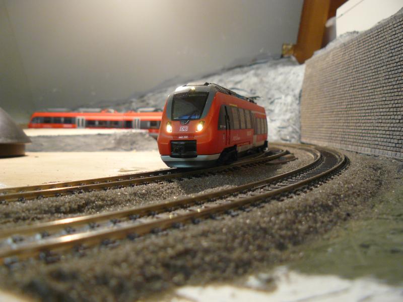

Welk ballast gebruikt u bij de profi-gleis?
mvg
Mark
Joeke
  • Berichten: 102
Re:Klein Höllental
« Reactie #24 Gepost op: 30 December 2011, 14:33:00 »
Dit is decoratiezand van de XENOS

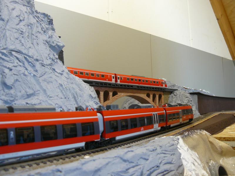

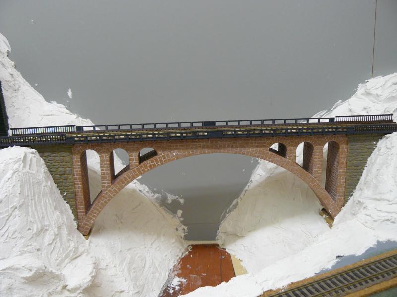

De afgelopen weken weer lekker met de trein baan bezig geweest. Zo heb ik de stenen brug van Faller verder afgemaakt.
Het hekwerk is grijs geschilderd en de voegen zijn wat wit gemaakt. De brug is wat verlengt met wat onderdelen die ik nog had liggen van een andere brug. Het berg gedeelte is voorzien van gaas en dat heb ik verder afgewerkt met roodband.
Dit is echt een creatief karwei. Ik heb er wel een paar foto's bij gehad als voorbeeld maar je moet gewoon je fantasie er maar wat op los laten. De Foto's;

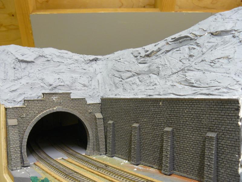

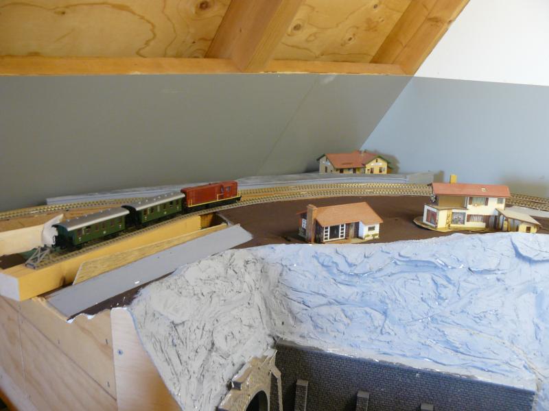

Gisteren het berg gedeelte in de grijze grondverf gezet lijkt het geheel meteen anders. De gedeeltes waar veel groen komt heb ik bruin gemaakt. De vlakke ondergrond in het bergdorp en de weg door de bergen ga ik eerst nog behandelen met
strikolith , dit is een soort grof hechtmiddel. Hier kan ik weer roodband overheen smeren om alles wat heuvelachtig te maken.
Het stuk spoor wat er bijgekomen is en evenwijdig liep met het eerste spoor , word verandert. We verlengen de bocht zodat het spoor beter in de goede richting loopt voor het later te maken keerlus. Ik heb weer even wat foto's gemaakt van het geheel en dit keer er ook maar even wat trein materieel bij opgezet.

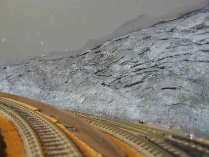

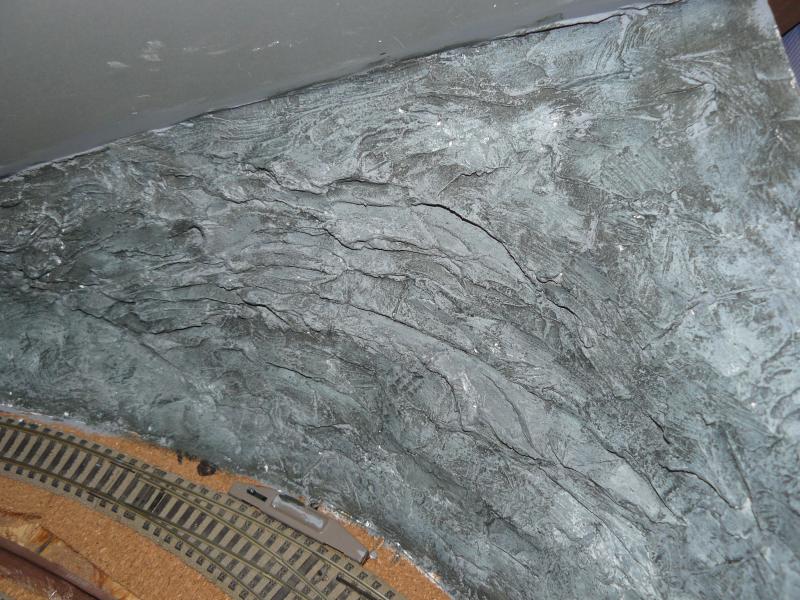

De afgelopen weken ben ik wat aan het experimenteren geweest met het verven van de rotsen. Om die rotsen zo natuur
getrouw na te bootsen valt nog niet mee, maar we blijven optimistisch. Als het er wat op lijkt dan maak ik er wat foto's van.

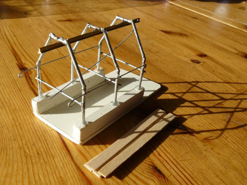

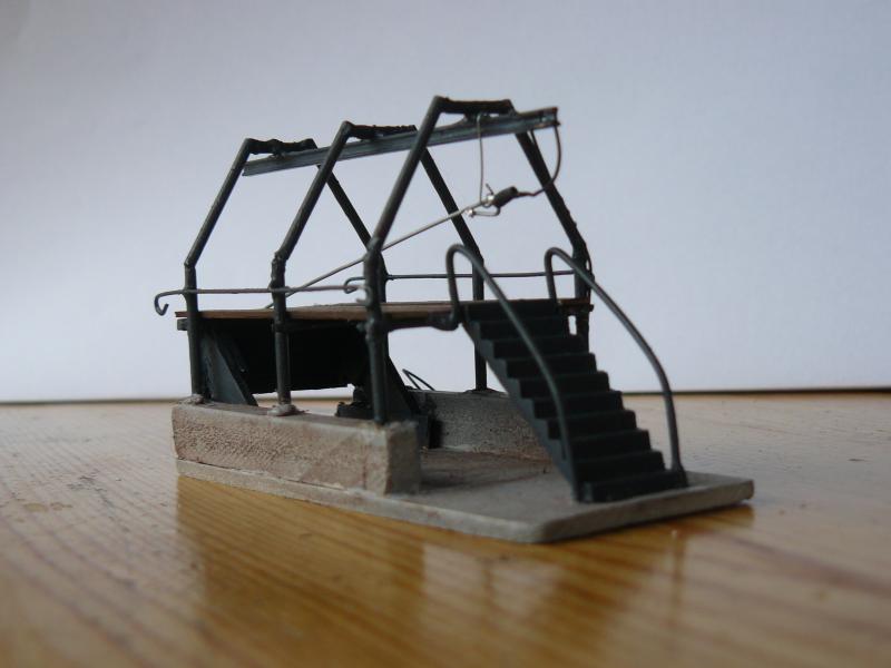

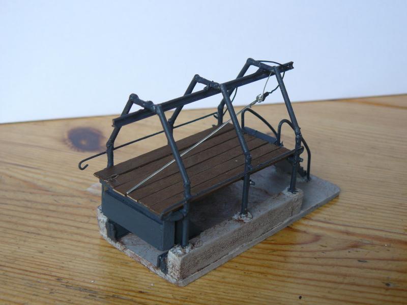

En zo kwamen wij dit tegen: een Rohrblasgerüst (vlampijpreiniger). Het leek me leuk om zo'n ding zelf te maken en dit is het geworden.
in aanbouw
het eindresultaat
Het materiaal; het frame is gemaakt van verloren kopspijkers en ijzerdraad dit aan elkaar gesoldeerd.
De planken zijn houten roer stokjes. De trap heb ik gemaakt van een aluminium slijtprofiel.
