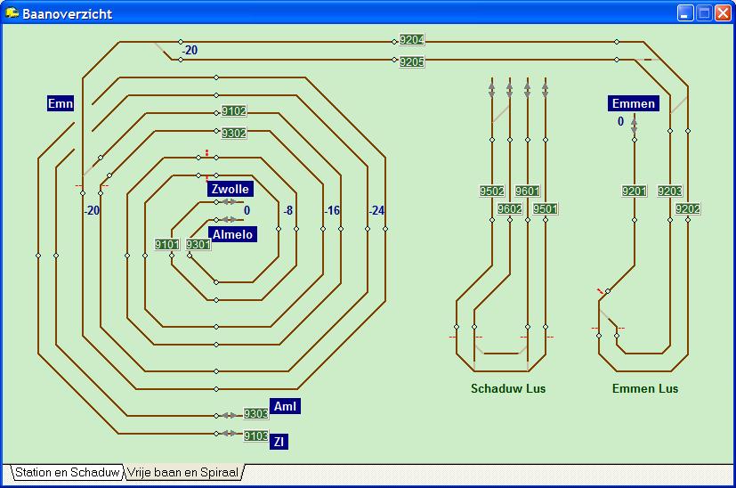

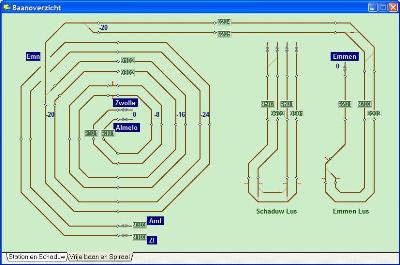

Ik heb je baanplan is bekeken en dan speciefiek naar het schaduwstation omdat ik aan het kijken was naar ideeën die ik eventueel zelf kan gebruiken voor mijn schaduwstation. Ik heb er een aantal opmerkingen over:
  • Wat mij opvalt is dat het hele stuk wat je gemaakt heb voor het opstellen van de treinstellen maar vanuit 1 richting ingereden kan worden, namelijk vanaf rechtsonder.
  • Het in- en uitrijden van het opstelterrein voor treinstellen kan maar over 1 spoor. Gaat dit geen beperkingen geven? Ik heb het bewuste spoor rood afgekaderd.
Misschien is het mogelijk om tussen het polariteit omkeer blok en het opstel terrein een aansluiting te maken. Na binnen rijden van een treinstel kan deze achteruit naar 1 van de opstelsporen.
Voor het in- en uitrijden kan je wellicht beide sporen aan de rechterkant gebruiken, elk in 1 richting te berijden.
Je kan ook de overloopwissels die in de rode cirkel staan verplaatsen dichter naar de ingang van je opstelterrein of de overloopwissel in de bocht bij de ingang omdraaien..
Ik hoop dat je mijn bovenstaande punten begrijpt.
Marc

Karst Drenth
  • Berichten: 10490
    • Plan U op Sleutelspoor
Re:Atelierbaan - (Baanplan H0 )
« Reactie #109 Gepost op: 03 December 2009, 00:45:48 »
Hoi Marc,
Heb je wel gelijk in. De lus is verlengd uit het standaard ontwerp met de kort lus.
Daardoor ( nog ) geen extra overloop wissels... Die zitten er echter zo in als het nodig mocht zijn.
Verplaatsen ga ik dan niet doen, maar gewoon op de door jou aangegeven laats een overloper, en links onderin in de boog nog 1.
Grtzz en bedankt voor het meedenken,
Karst

Marc!
  • Berichten: 379
    • Station Lisdorp
« Reactie #112 Gepost op: 04 December 2009, 09:46:57 »
Karst,
Kijk is aan nog drie weken!! Gefeliciteerd met de nieuwe woning (daar ga ik van uit als ik overdracht lees) en succes met verbouwen de komende tijd.
Baanplan netjes getekend, en inderdaad veel werk om alles in te voeren. Maar ja dat is gelukkig maar een eenmalig klusje! Met een tekening erbij met de wisselnummers en bezetmelders is wel goed te doen. Aan de stipjes te zien ga je drie bezetmelders per blok gebruiken in je schaduwstation. Heb je daar een speciale reden voor?? 2 is in principe voldoende. Voor de blokken 30 t/m 39 kan je ook nog overwegen om met lichtsluizen dynamische blokken te maken. Dat zou je een pak aansluitingen op de bezetmelders schelen inclusief hardware.
Gr,
Marc
MrDirect, Koploper, Marklinbaan

Karst Drenth
  • Berichten: 10490
« Reactie #114 Gepost op: 04 December 2009, 19:34:55 »
Dank voor de felicitaties :)
@ Marc, het gaat nog minder dan 3 weken worden. Had vandaag de aannemer op bezoek: 14 dec. start, 16 dec klaar  8)
Volledige detectie Marc, dat is de reden ;) En... ik zit dicht bij het vuur vwb de bezetmelders ;) Overigens komen er in de spiraal nog meer per blok ( elk kwadrant ) , daar ik dan ong. kan zien waar een trein zich bevindt.
@Ronald
Ja, veel werk. Ben nu denk ik half klaar. Heb alle blokken en het baanplan gedefinieerd, nu nog 'van-naar' vastleggen, wisselstraten definieren, 'waar in blok' aanwijzen... ;)
Grtzz,
Karst

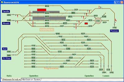

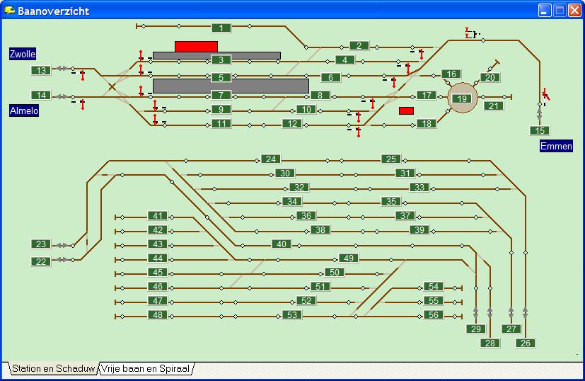

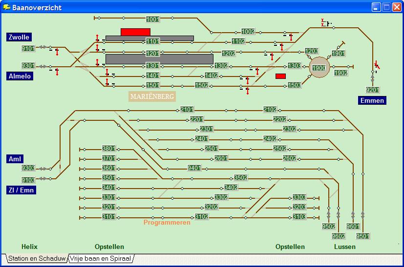

« Reactie #116 Gepost op: 09 December 2009, 01:08:07 »
Even anderhalf uurtje na wat granol-afsteek-werk  :( aan het plan gewerkt  ;D
@henk
Hij gaat woord houden, begint zelfs donderdag al met het verwijderen van de keuken ;)
Verder even in het baanplan de twee overloopwissels die Marc! bedoelde aangebracht...
... want ik was bezig e.e.a. verder in KL in te voeren en idd zijn er dan wel 'weinig' rijwegen...
Heb de bloknummering wat 'logischer' gemaakt. 1000-tal cijfer geeft het baandeel aan, 9000 nummers zijn vrije baan. 100-tal cijfer geeft spoornummer aan, eenheid cijfer blokvolgnummer binnen het spoornummer.
Verder wat verklarende tekst aangebracht. Heeft Paul echt mooi werk van gemaakt, veel mogelijkheden !  (y)
Grtzz,
Karst
Marc!
  • Berichten: 379
    • Station Lisdorp
« Reactie #117 Gepost op: 09 December 2009, 09:33:21 »
Hoi Karst,
Dat ziet er al beter uit. Ik denk dat je bij het begin van de opstel sporen nog steeds een knelpunt hebt vwb het in en uitrijden. Is het niet mogelijk om er een extra spoor naast te leggen? Ik heb dit spoortje in jou plaatje getekend.
Baanplan in  Koploper ziet er strak uit!! (y)
Succes met klussen!!
Marc

Wim Ros
  • BHV
  • Berichten: 7819
    • Perrongeluk
« Reactie #119 Gepost op: 09 December 2009, 10:56:31 »
Marc, bedenk wel dat Karst een bestaand sporenplan uit het groot bedrijf wil nabouwen. Dus zomaar spoortjes en wissels erbij zal niet gaan.
