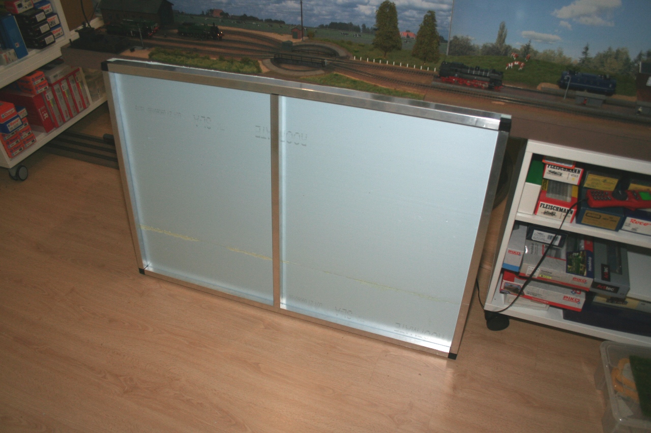

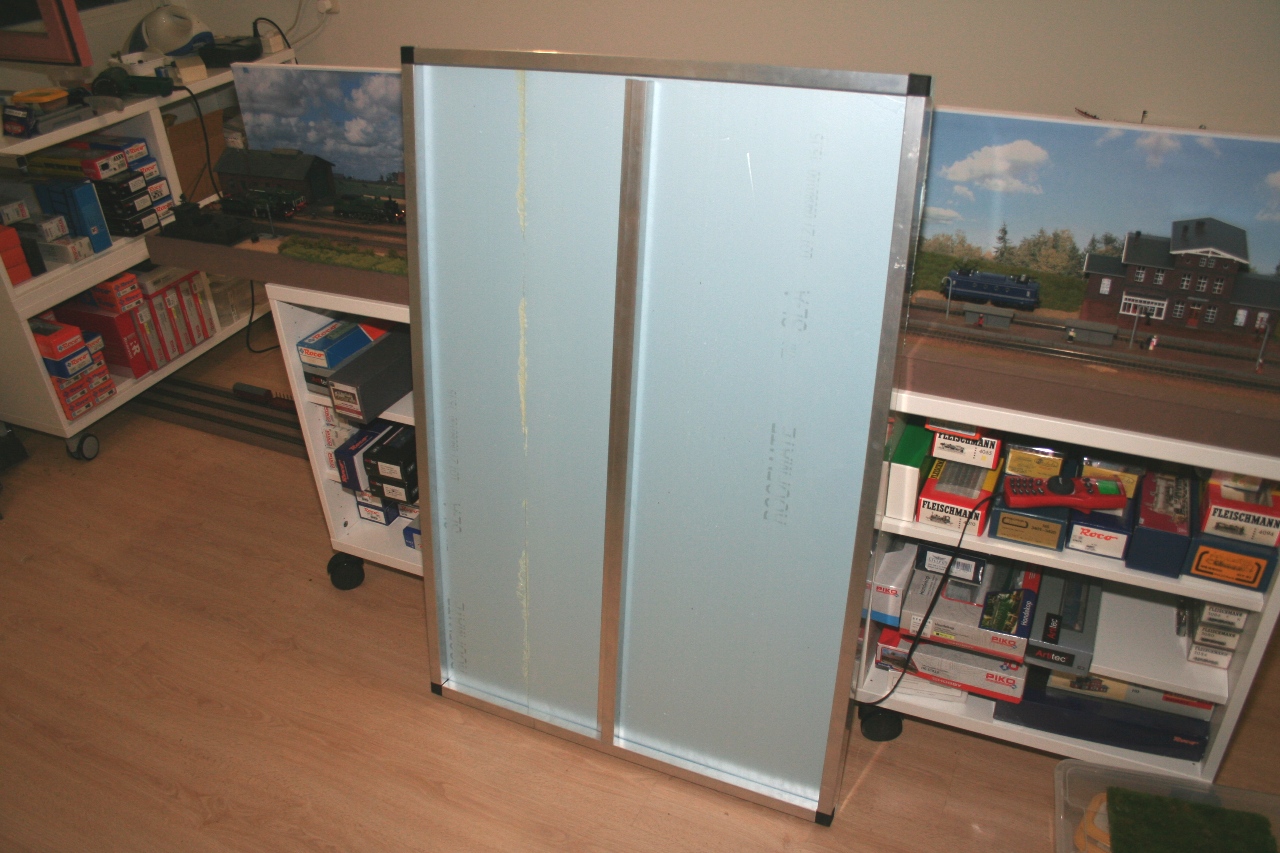

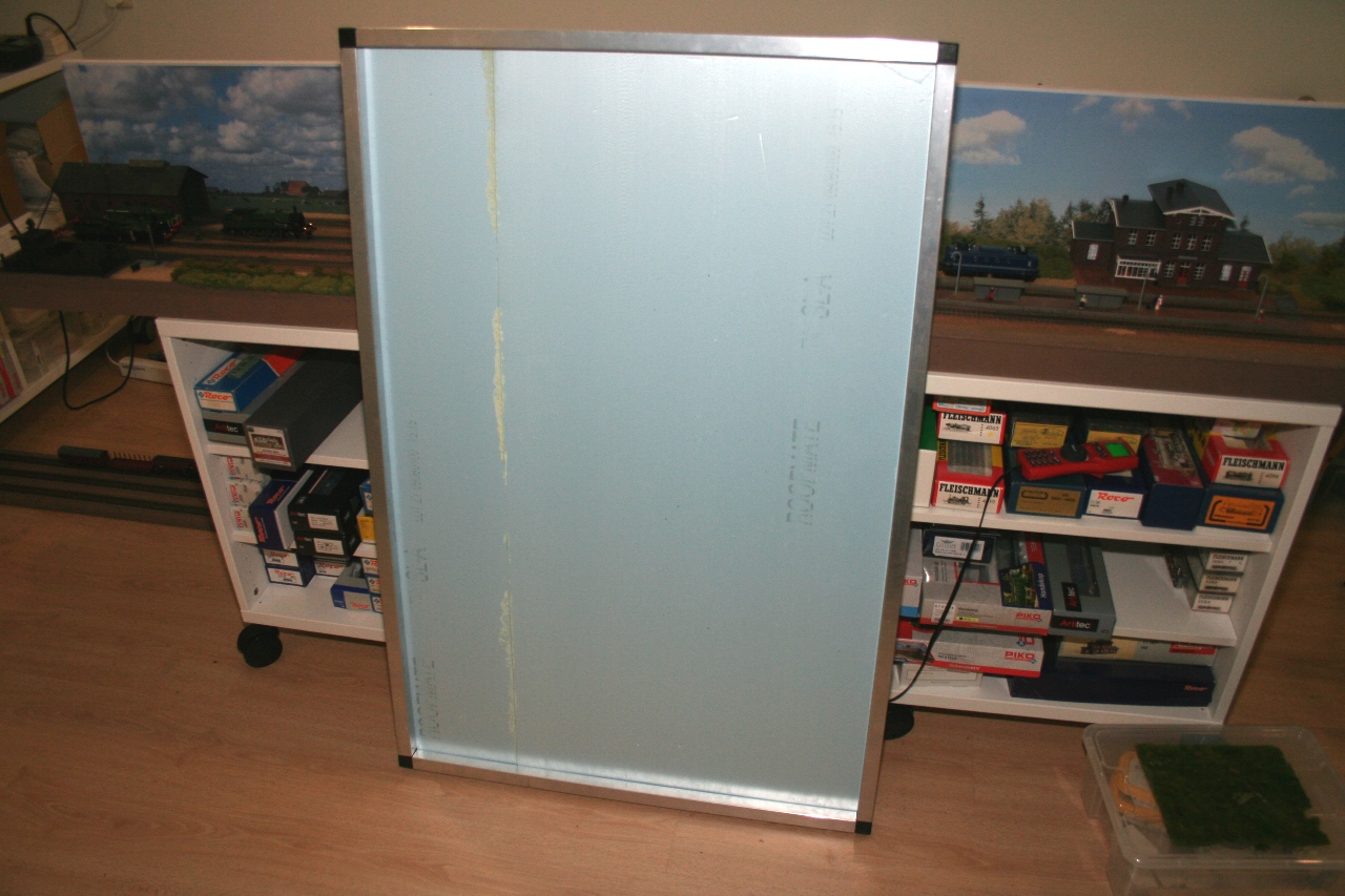

... lijm inmiddels hard, maar niet naar m'n zin. Dus bruislijm wordt het niet. Heb nog 12 platen Roofmate over nu, dus genoeg om verder te experimenteren ;) De plaaten klemmend op maat gesneden, en klemvast in het frame gedrukt. Dat levert al een aardig torsiestijf geheel op. Deze lijm ik niet vast, dus het wordt absoluut een stijve module als alles vastgelijmd/gekit zit  (y)
... een probleem dat ik vooraf al voorzien had, was dat het Roofmate zou gaan doorbuigen. Daarom al een extra dwarsverbinding meebesteld... daar wordt het een stuk minder van, maar ik hou een vlak van 60 x 80 over. En dat veert nog iets. Voor deze plaat ( 3cm ) zou het nog net kunnen, maar de ondermodule komt maar 20mm in, dat gaat dus niet goed.
... maar in de lengte een extra profiel lost alle doorbuiging op :)

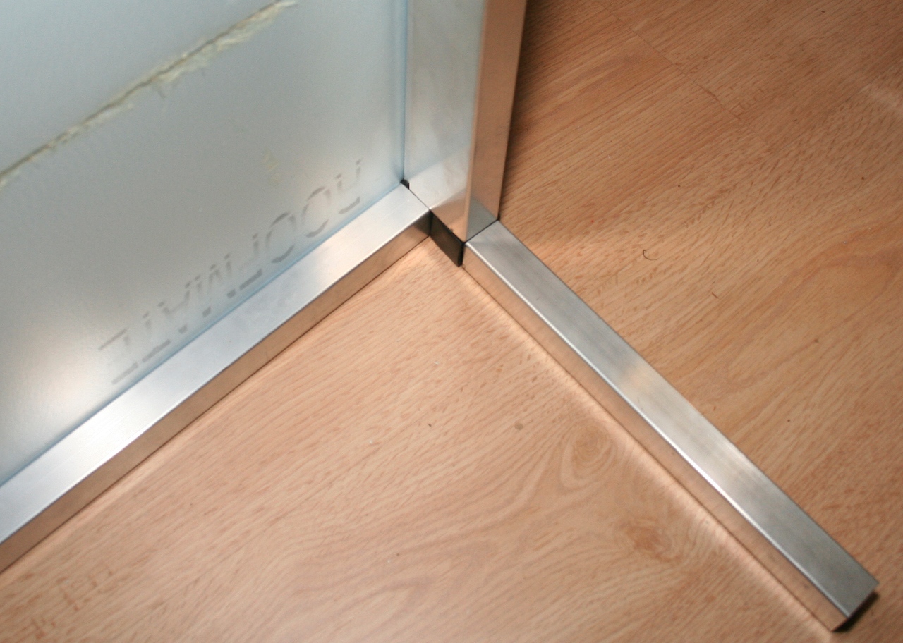

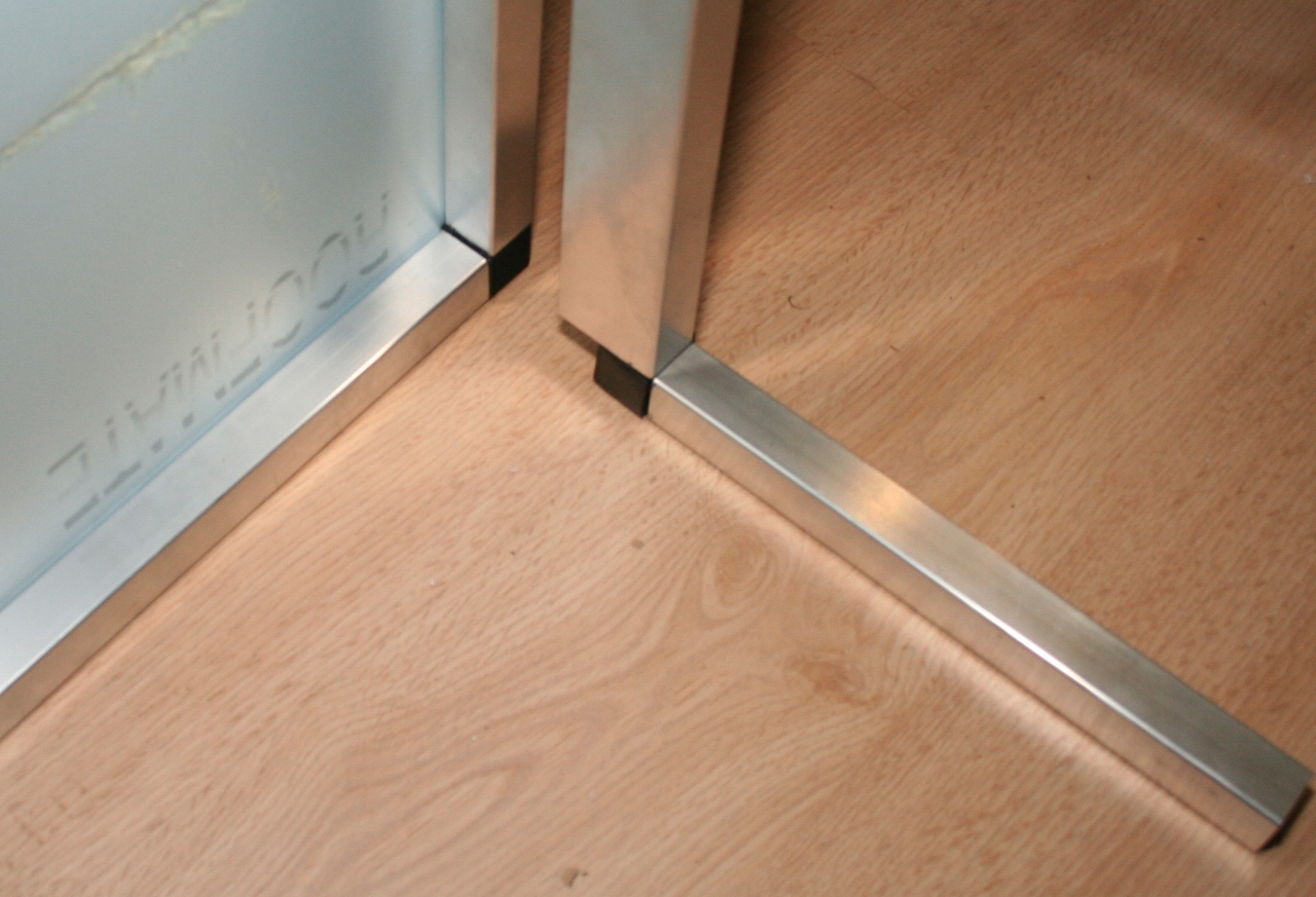

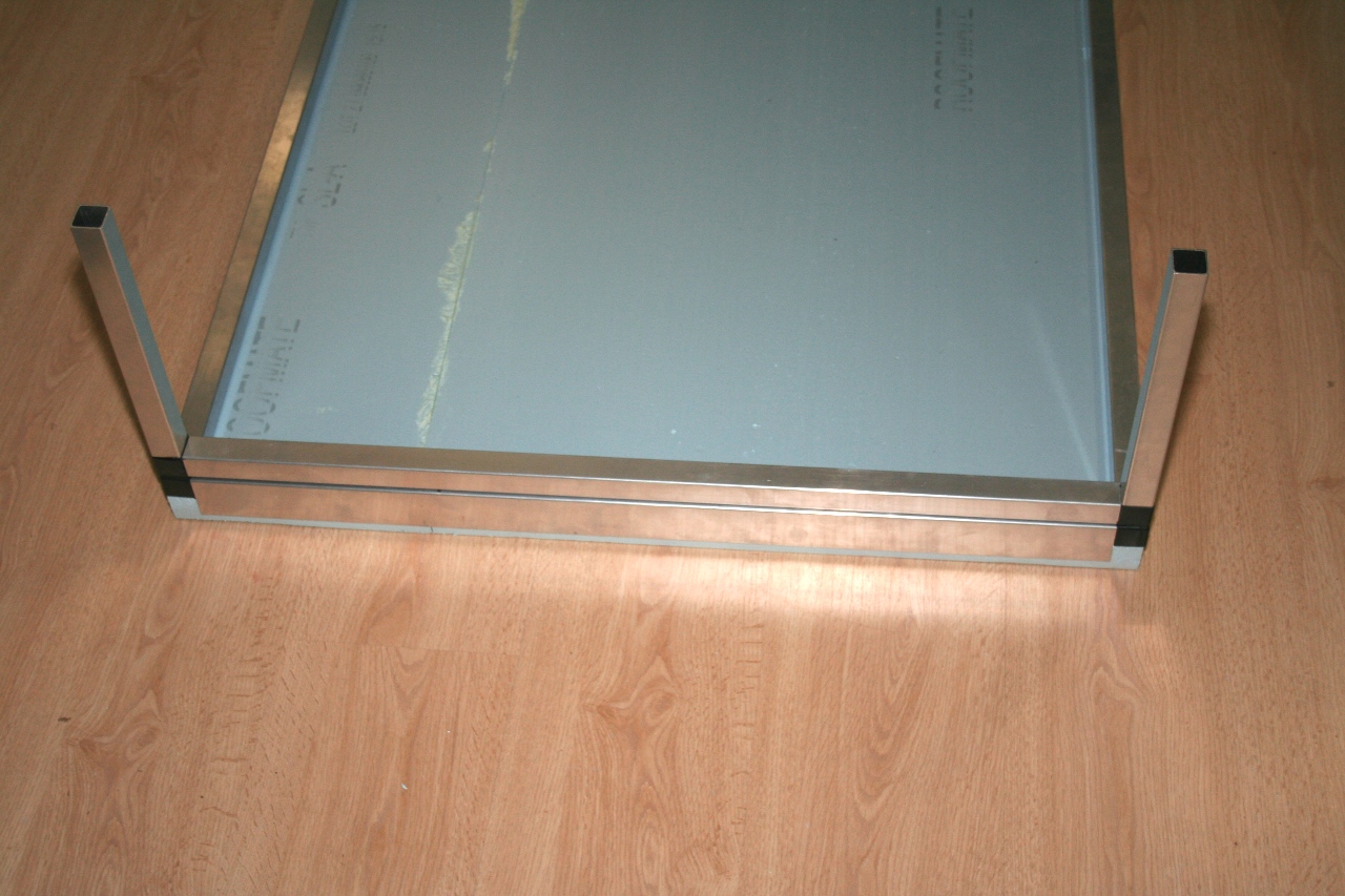

... module op z'n ruggetje, draagframe met de poten omhoog er op gezet...
... de opstaande rand 'haakt' achter de binnenkant van de modulekop...
... zoals hier te zien is als ik hem weg haal ;)
