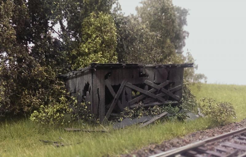

Mini-update: Groen....
Dank allemaal voor de reacties
Voor Walter: Gewoon uitproberen
Het maken heb ik ooit ergens al besproken
Struikbomen maken
. Het aardige is dat ik een behoorlijk wat gemaakt hebt in verschillende kleuren bladgroen. Ook bij het planten knip ik delen van de boom, dit om ze in model te krijgen.
Deze stukjes bewaar ik allemaal om deze als "struiken" onder de bomen te plaatsen. Per stuk of een aantal bijelkaar worden dat leuke struikjes. Daarnaast bouw ik van voor naar achteren op. Dus dicht tegen het schuurtje de eerste bomen en onderaan de steilrand beginnen. Dan naar boven de bomen planten. Diverse kleuren gebruiken zodat je een leuke schakering in de kleuren krijgt. Een beetje kijken naar de "gaten" en deze aan de achter zijde met lagere struiken opvullen. Dan krijg je wat diepte in het bosje.
Nog even over het schuurtje: Ik kreeg van iemand de opmerking: mis nog wat groen.... het ligt zo in de bosrand. En hij had gelijk. Er moet inderdaad nog wat groen op. Maar hoe? Met de kwast of met poeders. Een middagje over nagedacht en toen had ik het: Even naar de plaatselijke speelgoedwinkel.
De kleuren groen hebben mijn aandacht. Met een fijn schuurpapiertje de boel bewerken voor een mooi poeder. Dit heb ik nu gebruikt om het schuurtje van groene aanslag te voorzien.
Dus dan mooi aan het poederen geslagen. Het lijkt weinig op de foto's. Ik zal van het weekend kijken of ik ze ook met daglicht kan maken. Nu met een felle led-lamp gedaan, dan lijkt het net iets te bleek.
Ik moet daar nog eens wat mee experimenteren....
Groet Ronald.

kan je niet foto's maken op een statief met langere sluitertijd? zo maak ik mijn foto`s meestal.. kan je zelf bepalen hoe licht/donker de foto wordt
oh ja, timer is vaak wel handig dan.. dan heb je ook niet dat de foto is bewogen door het indrukken van de knop

Heeft weinig met de sluitertijden te maken, wel met de witbalans...

Dat is het
Ik moet daar nog wat mee spelen en in daglicht is het toch iets beter
Groet Ronald.

Och, maak zelf de meeste foto's bij kunstlicht, is ook de bak zoals ie eruit ziet op TT's...grijs of witkaart, camera de WB laten meten en klaar is kees..
Btw, vind persoonlijk dat het hutje nog wel een lichte drybrush met een off witte mag hebben om de details wat op te halen..

Ziet er goed uit Ronald.
Hoe ga je de poeders fixeren?
Grt. Jan.

@Jan: Dat kan je doen met matte blanke lak doen. Ik denk niet dat ik dat bij dit huisje doe...

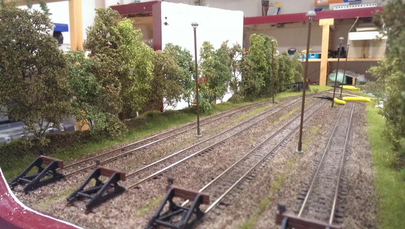

Vandaag was het een druilige dag hier in het oosten. Daarom maar eens rustig aan gedaan en wat met bomen bezig geweest. Na een dagje klooien:
Deze moeten nog op de bak geplaatst worden. Ik heb liever te veel dan te weinig. Dan kan ik nog wat knippen in bomen mocht het nodig zijn.
Met een satéprikker in de ondergrond steken:
Het ontstane gat vullen met houtlijm en dan kan de boom er zo in. Ik doe ze allemaal met een tangetje erin zetten. Anders gaan ze door teveel krachtzetten de stam kapot. Met een tangetje gaat het heel goed, zelfs de dunste stammetjes kunnen zo geplaatst worden:
Even doorpoten en dan heb je een eerste rij van bomen staan:
De gaten aan de onderzijde vul je nu op door kleinere struiken. Dit zijn de reststukjes van het knippen en die spontaan afgebroken zijn
Deze plant je op dezelfde manier in de steilrand. Dan krijg je een onderbegroeiing.
Dit kan je eventueel nog verder afmaken met hoger gras e.d. Aan de achterzijde kan je nog meer bomen planten voor een dichtere beplanting. Je krijgt er dan wel een mooie diepte in. In dit stukkie van 50 tot 80 cm gaan iets van 15 tot 20 bomen. Exclusief de struiken. Nu de afwerking nog
Groet Ronald.

Al een stuk opgeschoten hier. Laatste wat ik las was de inrichting van de loods
Heb je nog een elektrische begrasser gebruikt voor het groen(?) of ik lees verkeerd.
Dat lees je niet verkeerd. Het is een omgebouwde vliegenmepper met een theezeefje en een kleine voeding. Een beetje opgevoerd en daarmee kan je ook goede resultaten halen als je geen haast hebt
Moet allemaal nog wel goed aangekleed worden
Ben nog lang niet klaar.
Groet Ronald.
