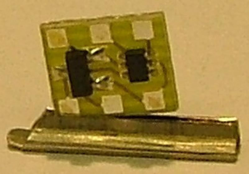

  • Berichten: 1099
Re:Duo LEDs 5mm rood/geel met positieve middenpool
« Reactie #8 Gepost op: 28 September 2009, 16:56:33 »
Er zitten maar 2 smd componenten op het printje. Voor zover ik hier kennis van heb,
zijn dit waarschijnlijk geen weerstanden. Er zit een mini ic met 6 aansluitingen op en
nog een component met 3 aansluitingen. Misschien zijn die basisweerstanden geïntegreerd
in één van beide componenten? Zal later vanavond wel een plaatje neerzetten als het wil lukken met de camera...
Greetz. Paul
« Reactie #9 Gepost op: 28 September 2009, 19:02:51 »
Op de Conrad site staat de handleiding van dat printje.
Uit het schema en de printlayout kun je afleiden dat het 6-potige ding twee transistors bevat, en in het 3-potige ding zitten 2 diodes.
Ik heb geprobeerd om het typenummer van de dubbelstransistor te ontcijferen, maar dat plaatje is te vaag, ik kom er niet uit.
Paul VT 11.5
  • Berichten: 1099
« Reactie #10 Gepost op: 28 September 2009, 20:11:05 »
Het wordt wss wel erg off topic maar volgens het andere vergrootglas
is met de nodige moeite op de 6- poot "B10" te ontcijferen. Met enig zoekwerk
levert dat dit (mogelijk foutieve) resultaat op : 2N6910 prot n-ch JFET. Verder kom ik niet. :-\
Waarschijnlijk jij wel.
Greetz, Paul
