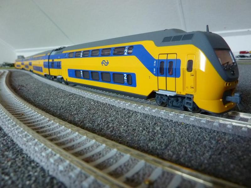

BNLS-Werkspoor - Rivarossi DD-IRM simpel verbeteren
« Gepost op: 27 September 2009, 10:42:12 »
@Goed idee Besselspoor, dan neem ik maar het voortouw als IRM voorstander.  ;)
Ik heb de IRM met 4e bak gekocht.

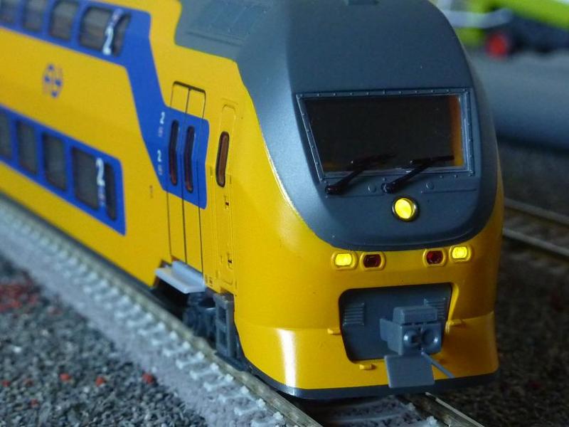

*De simpelste verbetering is de ruitenwissertjes want die vallen negatief op;
Neem de wissertjes af met een goed pincet of platbek tangetje en maak ze zwart met een watervaste viltstift (of verven/spuiten maar ik heb goed resultaat met de stift)
*Wissel van de extra tussenbak de koppelingen om zodat de 1e klas delen in beide tussenbakken aan elkaar grenzen (dus precies midden in de trein).
*De kortkoppelingen voldoen voor mij prima op de baan en in de vitrine neem ik ze eraf zodat echt balg tegen balg geshowd kan worden, echte nerds zullen de koppeling willen verbeteren maar voor 90% van de gebruikers zijn de bestaande prima, misschien wat broos maar ze zijn makkelijk te vervangen en er worden 3 reserve setjes meegeleverd).
*Een ander simpele ingreep is op de witte led een geel transparant papiertje te plakken, geel isolatie tape is zelfs al voldoende om mooie gele frontseinen te krijgen.
*De sluitseinen (rode achterlichten) zijn ook te fel, ze schijnen door de gele kap. Je kunt dat ook oplossen door de led te dimmen via de decoder maar ook door rood snoeppapier op de led te plakken (net zo vaak vouwen tot ie donker genoeg is.
Er komen vast nog meer verbeter ideen maar dit is ook nog maar een voorzet.
Succes met pimpen, groet Albert. (y)

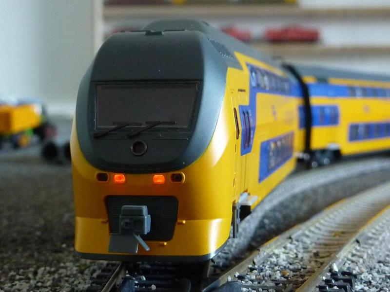

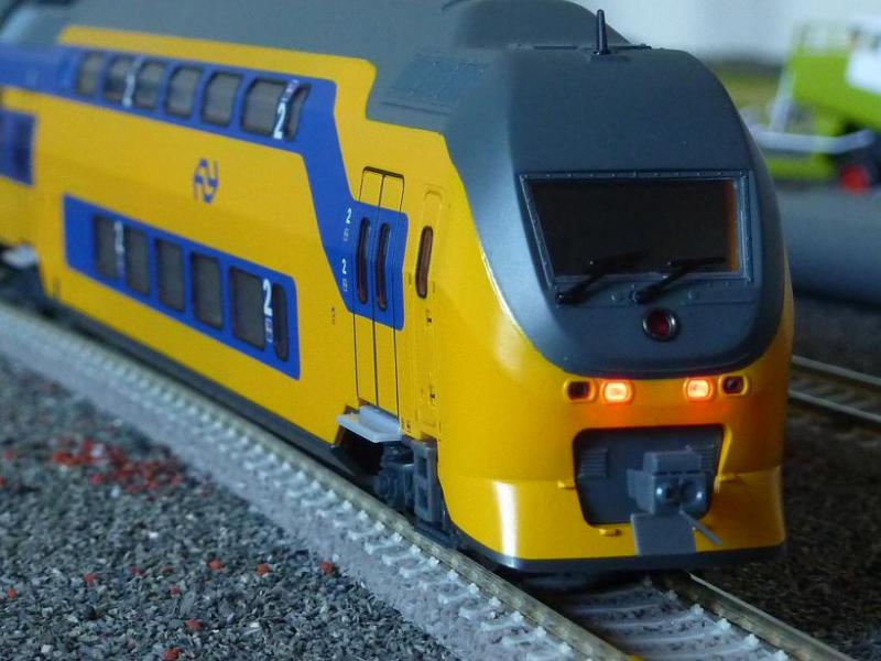

  :-[ De eerste post vergeten de lichten aan te doen.
Een simpel geel stukje plastic op de led.
De te felle rode leds.
En gedimd via de decoder. 8)
Prima die bezigheden voor een boveninterrieur, ik houd me warm aanbevolen.
Groet, Albert.

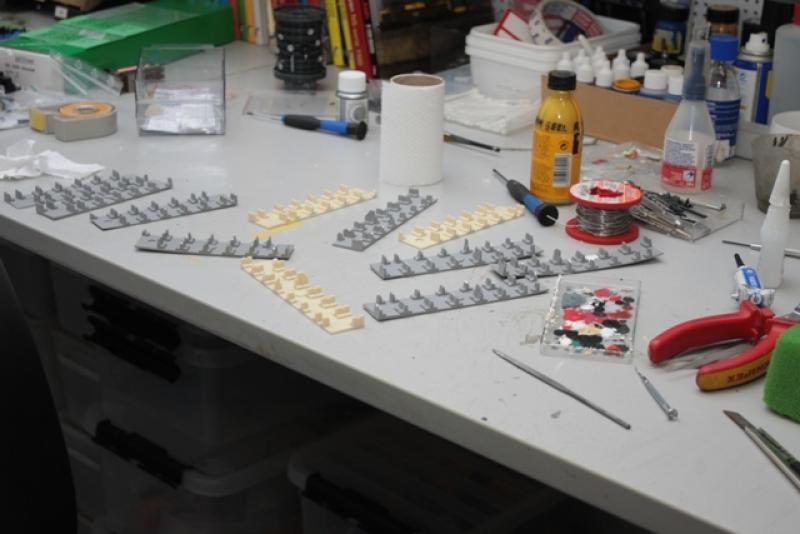

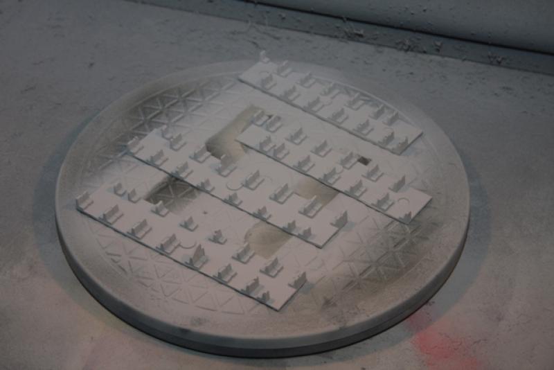

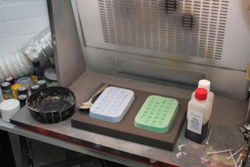

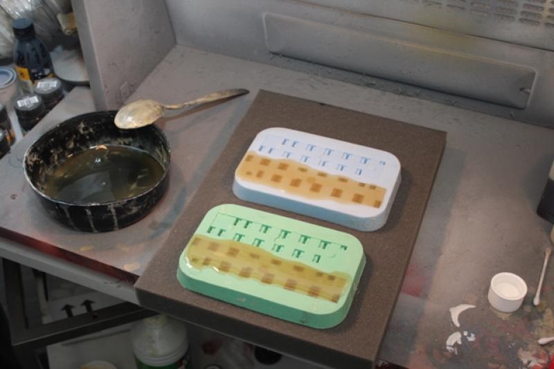

Hier wat foto's van mijn bezigheden van de interieurs.
Klaar voor het gieten.
Het gegoten interieur.
Het bijwerken van de interieurs en hier en daar wat luchtbellen weg werken.
En dan de interieurs even mooi spuiten.
Ze zijn € 5,- ps.
Manuel
